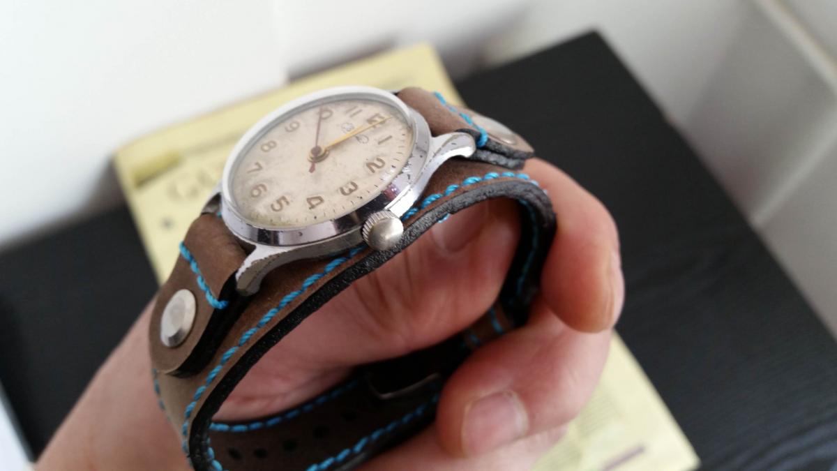

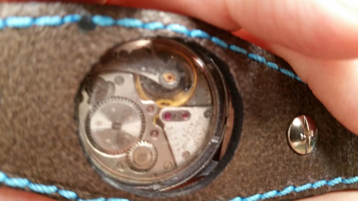

Jeżeli koniecznie chcesz "mieć wgląd" w bebechy sowieta, to można pomyśleć o przejrzystym dekielku... choć nie jestem pewien, czy łucz jest odpowiednim materiałem do tego typu kombinacji?
Poniżej moja "tuningowana" wołna :)
jak chcesz mieć skeletona tanim kosztem, żeby zobaczyć czy to "to" zawsze mozesz kupić jakiegoś chińczyka za 60-80zł, w razie czego nieduża strata.
Ja tak zrobiłem ale żałuję - czytelność takiego zegarka bardzo dyskusyjna. Chyba, że ktoś chce dla szpanu a nie żeby z niego czas odczytać.
