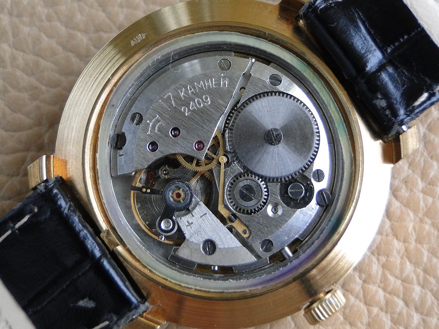

Pierwszy raz widzę ten mechanizm w Rakiecie, również typowej dla 21jewels.

Kilka uwag i pytań - nie jestem specem od "rusków", ale pamiętam dyskusje na różnych nie-polskich forach na temat "Rakiety z mechanizmem 2409" - często nazywanej "Rakietą, która nigdy nie ujrzała światła dziennego". Otóż wielu speców od ruskich zegarków wyrażało tam wątpliwości, czy jest to ta sama 2409 co w Wostokach. Teorię o przeniesieniu tego mechanizmu do Chistopola lansował kolekcjoner i mistrz zegarmistrzowski Alexander Brodnikovskij - ale wielu podważało tę teorię. Podobno mechanizm, mimo oznaczenia "2409" bardziej przypomina 2409 ze Slavy a na pewno nie jest taki sam jak w Wostokach. Rzucam temat i pytania do dyskusji - powtarzam, nie znam się na "ruskach", ale może fachowcy się wypowiedzą. Temat chyba ciekawy do dyskusji.... :)
Ja też do dzisiaj nie wiedziałem, że hokej był montowany w Rakietach...
Piękne zegarki dziś pokazujecie. Gratuluję wszystkim zakupów....a Wostoki i i Rakieta :wub:
2409 był opracowany wspólnie, w kooperacji miedzyzakladowej przez działy obu fabryk. Pierwsze kontrolne zegarki z tym mechanizmem zrobionym w petrodworcu wyszły w niewielkiej ilości, produkcję seryjną objęła jedynie fabryka pod marką wostok.
Spotykałem się z podobną opinią jak pisze Enkil. Pogląd Brodnikowskiego w zasadzie jest z tym zgodny. Ponoć była to kooperacja jako projekt, pierwsze egzemplarze wypuściła Rakieta przez siebie sygnowane,a końcówka ich serii trafiła również do Wostoka gdzie później Wostok podjął produkcję własnych werków.
I zdjęcie mojego Wostoka :)
Edit. Aha i ze Slavą ten werk nie ma nic wspólnego :)

To o czym mówicie jest powszechnie powtarzane i znane - to nie "pogląd Bronikowskiego jest z tym zgodny" - ale ten pogląd jest powtarzany za Brodnikowskim. Problem w tym, że wielu ten powszechny pogląd podważało - tak jak pisałem, twierdzono, ze 2409 w Raketach rożni się od tej w Wostokach i bardziej przypomina tę ze Slavy (też zresztą rzadkość}. Dobrze by było, aby spece przyjrzeli się tym mechanizmom o ile to możliwe, bo to wyjaśniłoby sprawę :)
Sprawa jest wyjaśniona i jest tak jak napisałem, są skany dokumentacji potwierdzającej współpracę tych fabryk w tej właśnie sprawie. Czytałem je zarówno w cyrylicy jak i w interpretacji jednego z nieobecnych tu kolegów. Skany są na C.W. I udostępnia je yako w dedykowanym temacie.

Przecież to widać że ten Rakietowy mechanizm 2409, to typowy 2409 Woskok mogę to gwarantować swoim autorytetem to tak dla rozluźnienia
Jeszcze dodam, iż Brodnikowski nie wyraża swojego "poglądu" a jedynie informuje jak było. On pracował w Petrodworcu w dziale projektowym i to właśnie tam pracowano nad nowymi mechanizmami. Np kwarcowa rakieta z subsekundą :)

Obserwując temat zastanawiam sie czy Rakieta 2409  lub raczej sam mechanizm 2409 może pasować do jakiejkolwiek koperty Rakiety?
Ta pokazana dzisiaj jest podobna do klasycznych 2209 ale jednak rozmiar pod mechanizm jest mniejszy. Ktoś wie coś o kopertach do 2409?
