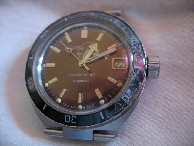

Nowy nabytek Vostok, ale nie wiem czy oryginalny, wiec jak by ktoś mógł coś napisać o tym modelu.
Co zrobić z szybką? Polerowanie zniweluje wszystkie te głębokie rysy?

Ten pierwszy, to oryginalna Amfibia Wostoka. Fajny model. Co do szybki, to na Twoim miejscu podjąłbym się polerowania, tym bardziej, że dobranie takiej samej grubej i zbrojonej może być dość kłopotliwe (amfibie mają nietypowe szybki osadzone na pierścieniu metalowym i wstawiane na gorąco). Najprościej będzie jak porządnie zmatowisz pwierzchnię szkiełka pilnikiem do paznokci (do dostania w kiosku za grosze - plastik z przyklejnym drobniutkim papierem ściernym), który rewelacyjnie się do tego nadaje. Chodzi o to, żebyś wyrównał pleksę i zniwelował rysy. Ptem już tylko kawałek filcu - tym razem polecę wkładkę do butów, jaką można kupić u babć na ulicznych straganach - świetny duży kawał materiału. Trochę pasty do zębów i polerujesz trzymając zegarek w ręku i wykonująć nim koliste ruchy na leżącym kawału filcu. Po 20 - 30 min. zegarek nabierze nowego blasku :) Myślę, że opłaca się taka mała praca, bo i efekt dobry (przy oryginalnym szkiełku!) i satysfajcja z odpicowania swojeg zegarka :)
Metoda opisana przeze mnie może wydawać się śmieszna\dziwna, ale zapewniam, że jest szalenie skuteczna. Sam w ten sposób wypolerowałem mnóstwo szkiełek w swoich zegarkach - także tych od komandirów\amfibii :)
Bezel, czyli ten obrotowy pierścień dobrze by było przetrzeć szmatką z płynem do mycia naczyń. Jeśli jednak okaże się, że są ubytki farby, to czeka Cię kolejny zabieg, czyli malowanie indeksów na pierścieniu farbką do modeli (ja używam Revella - jest bardzo dobry). Oczywiście przedtem powinieneś go zdjąć, co nie jest trudne - wystarczy podważyć delikatnie nożem.
Sam się zdziwisz jak po tym wszystkim zmieni sie wygląd Amfibii, tym bardziej, że tarcza wygląda na dobrze zachwaną.
