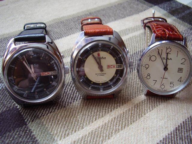

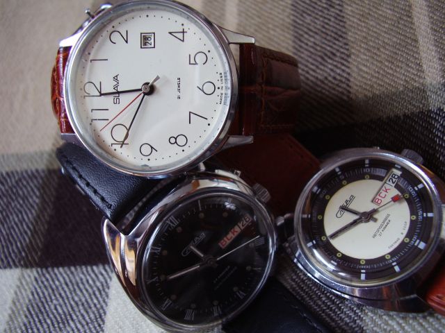

Te Sławy sa :shock: śliczne ;) Chciałbym upolować taka z czarna tarcza... :D :roll:
Gość pompej
O panie ale ładne!!!!! gratuluje piękne są te slawy ;)
szczególnie te w automacie

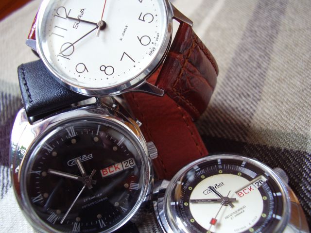

nie wytrzymalem i zrobilem dzis - i wyszlo kiepskie zdjecie
...z szuflandii - kobiełki i dzieci
gdybym nie zbierał radzieckich czasomierzy... ....zbieralbym ruskie zegarki
mashun - no po prostu mnie zatkało - cała piątka jest piękna!!!
:oops: W rzeczywistości są piękniejsze. Niestety, moją cyfrówką nie mogę tego piękna wydobyć na fotografii :cry:
Piękne, mashun. A taka Sława z dwukolorową tarczą to tak za mną chodzi...musze taką mieć...

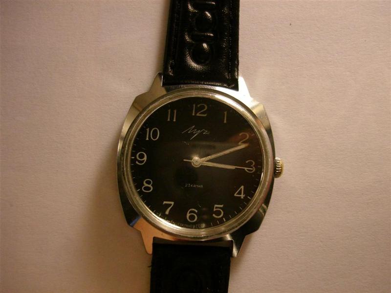

miałem kiedys podobnego
to chyba Łucz
był o ile się nie myle

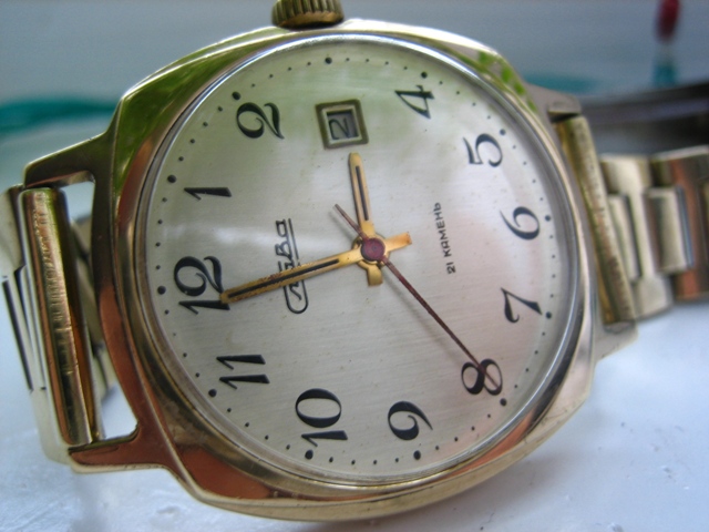

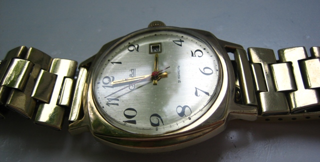

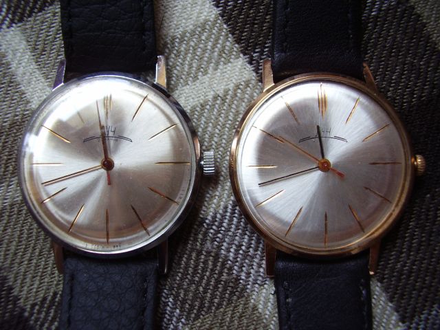

dzisiejszy mój zegareczek :D, ze 3 godziny go czyściłem taki był brudny, ale juz jakos wygląda ;)
na kopercie jest wybity napis AU 5 czy cos czy to oznacza ze jest pozłacany ?? 5 mikronami ??
No i opłaciło się, jest piękna :shock:
Tak, to 5 mikronów.
slicznie go wyczysciles ;)

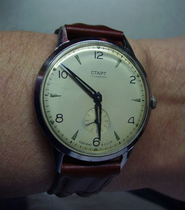

* CTAPT * START * IV kwartał 1958 (mój rówieśnik :oops: )
Wczorajszy nabytek - jest wspaniały!!!

to ten z dużej linii
-bajer ;)
...tak to łucz - felkowy w dodatku

a czy "zdzialano w cccp" nie powinno być pod 6?
Tarcza jak i cały zegarek na 100% oryginał, a więc jest tak jak jest :wink:

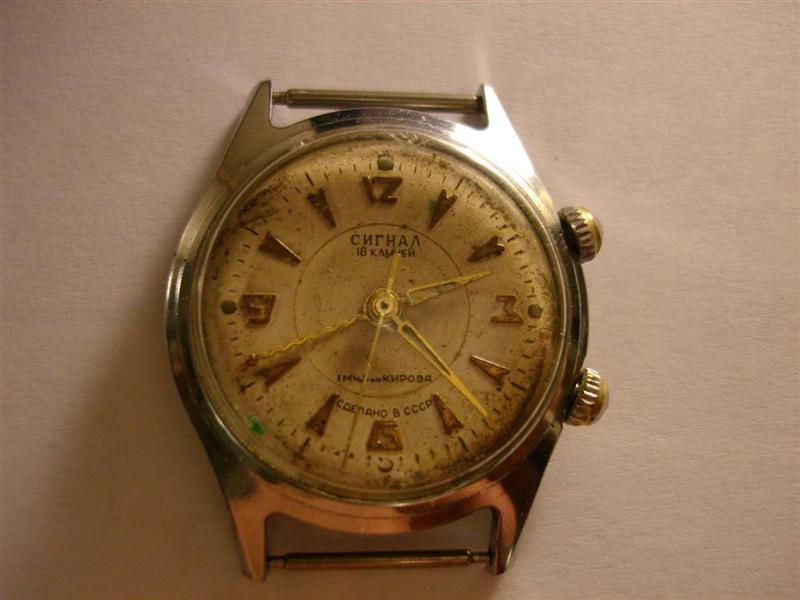

piekny uciapkany czyms klejacym sygnal:

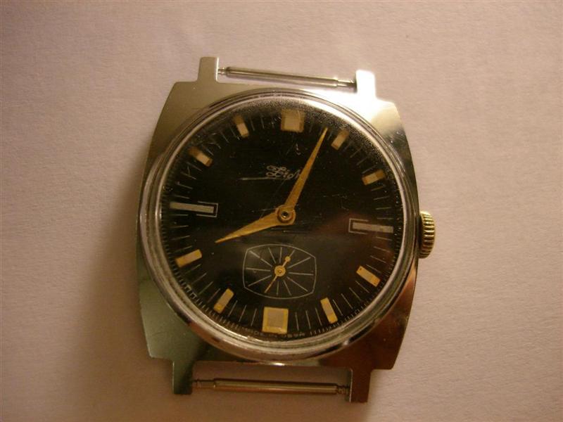

lucz:

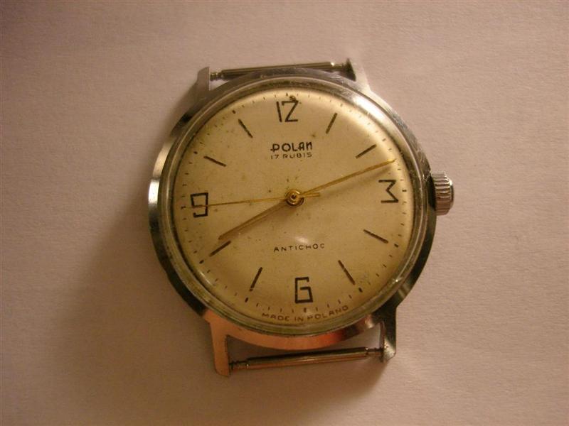

piekny polski polan (w przyszlym miesiacu mam miec odlozone troche polakow :D :
