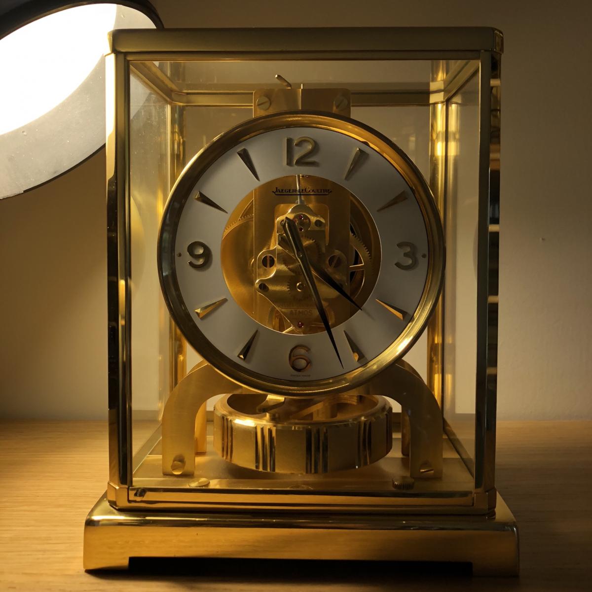

To 5288 ?

Co do modelu to wstyd się przyznać ale nie wiem jeszcze ale jest chyba troche nowszy model bo nie ma blokady pod zegarek a nad wahadłem, ale nie wiem czy to ma znaczenie.
Naprawdę mogę tylko polecić Atmosa bo jest piękny!

528-8  :)  Właśnie mi się taki tu buja po naprawie...Przyjechał z Belgii, bo pan zegarmistrz nie potrafił go otworzyć... :rolleyes:
Dziękuje to już wiem, ze to 528-8 na przyszłość :)

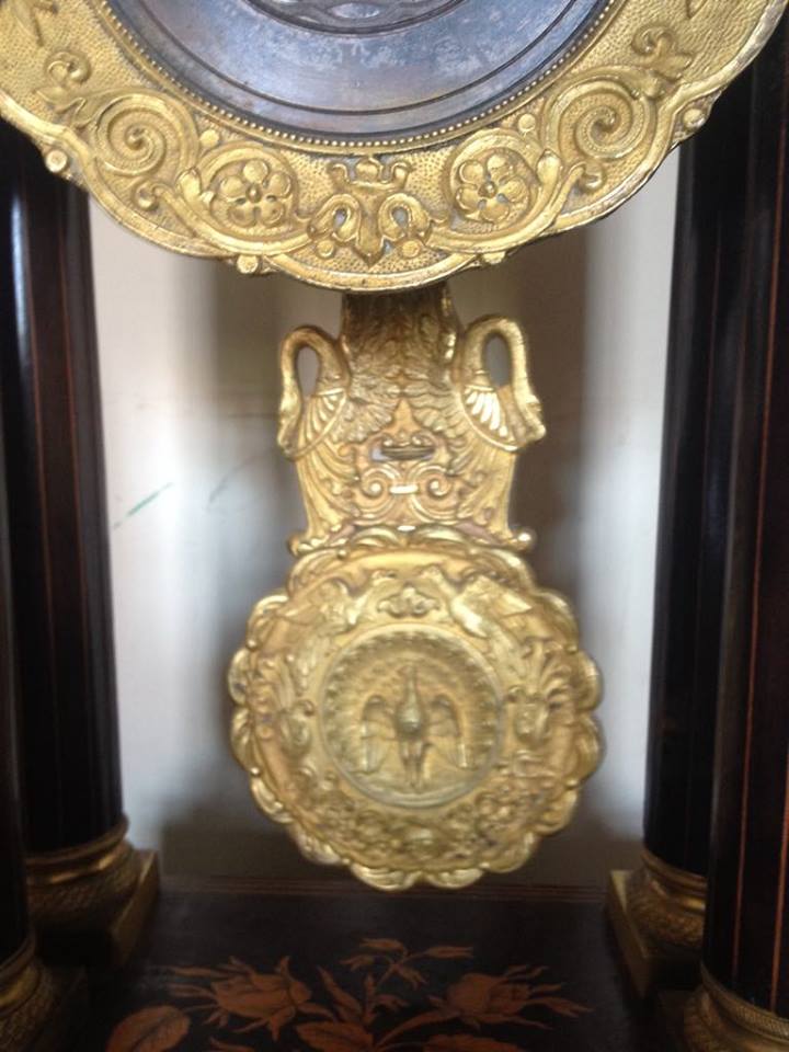

Ladnie intarsjowany,tam  nie  powinna  byc  nitka  zawieszka?
*Bo  ten  z  auckji  jak dla  mnie  cena  od  czapy  ....

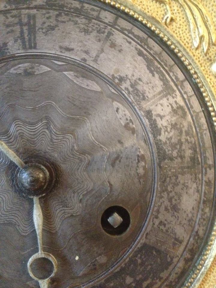

Zegar bardzo ładny ale tarcza do gruntownego odnowienia.
Jestem ciekawy jaką metodologię zastosujesz do jej odrestaurowania.
Pytam, bo też mam taką tarczę do odnowienia i się zastanawiam jak to najlepiej zrobić i od czego zacząć.  :)
Edit. W planach mam zamiar ją zdemontować i zanieść na ul. Złotą do panów Głowackich, ale nie wykluczam podjęcia próby odnowienia jej samemu.

No ciekawe zagadnienie. Tarcza srebrzona ?
Cyfry malowane, tłoczone, czy matowane(piaskowane)?
Otworzenie faktycznie konieczne.
Z ciekawością pośledzę, bo łatwe to nie jest.
Czasem lepiej powiedzieć coś, nie mówiąc NIC!  🤔
Tarczę trzeba posrebrzyć, potem zabezpieczyć przed sczernieniem i sitem wykonać grafikę...
raczej powinna,ta zawieszka jest dorobiona.

Tyle ile mogłem wydusić z mojego telefonu..
Tarcza w środkowej części trawiona,cyfry zdają się być..no właśnie
No właśnie? Przecież masz napisane jak to zrobić...
dzięki,zrozumiano :rolleyes:

Tu masz wzór ale złocony. Kolega w Poznaniu ma sita już gotowe... Zadzwonię do niego czy mogę przekazać kontakt.
Edytowane przez kiniol
ok.poproszę,do Poznania mam rzut beretem
Nie nitka, lecz sprężynka (z wycięciem u góry). Przy nitce byłoby pokrętło do nawijania.
masz jakieś zdjęcie tej zawieszki?
Serce mnie zabolało jak je zobaczyłem na straganie wśród jakiś gratów. To zabrałem za jakieś grosze

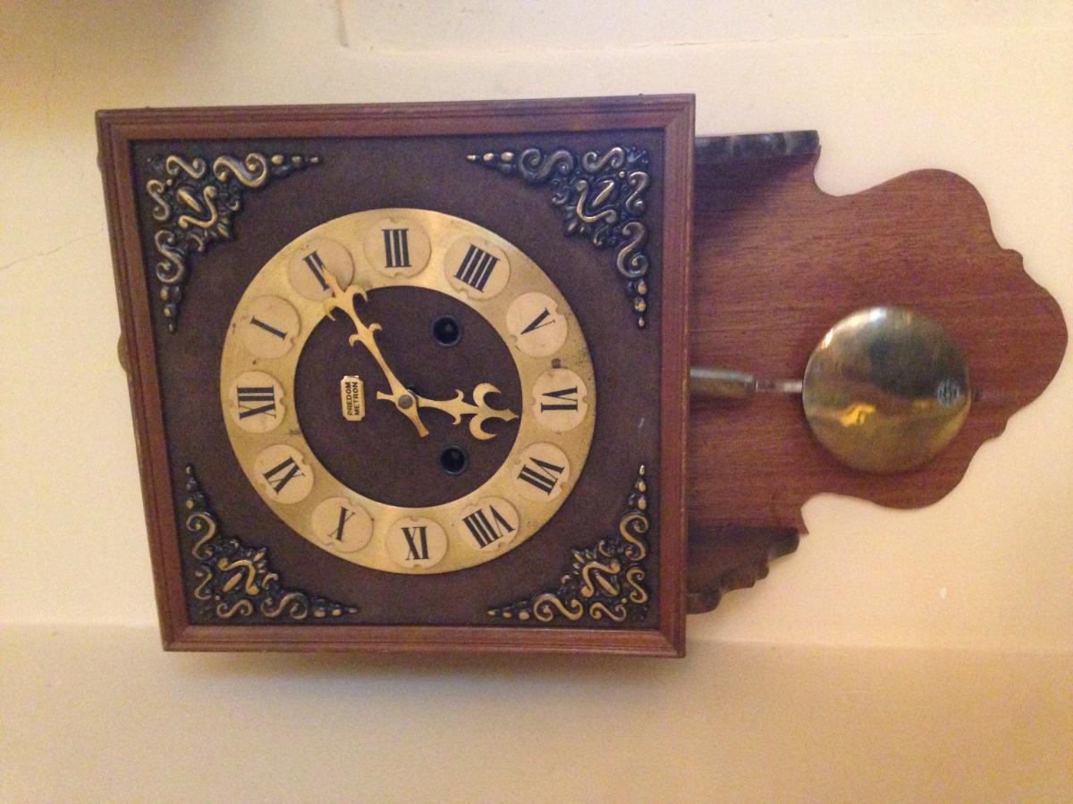

Mój pierwszy podłogowiec. Daleko mu do "klasyka z duszą" bo to produkcja lat 80tych... ale zaskoczył mnie totalnie... docelowo zegar miał mieć minimum 180 cm wysokości ale taki akurat zmieścił się do samochodu... przybył do mnie z Sandy w UKeju...
Za woła pociągowego robi łańcuchowy fhs 1151-050H z 1987 roku. Mechanizm kwadransowy wybijający, co kwadrans część całej melodii. 15 minut po każdej godzinie wygrywa pierwszą ćwiartkę melodii, 30 minut po każdej godzinie dwie ćwiartki, 45 po - 3 ćwiartki i o pełnej godzinie całą melodię oraz aktualną liczbę godzin.

Moim zdaniem kwadranse troszkę za szybko wybija sprawdź czy wiatraczek się nie ślizga na osi.
Chodź melodia westminster jest ok  :ph34r:
Edytowane przez arek1a2b
Kleju kapnę na sprężynkę... będzie trzymać...

Tam nie powinno być "sztywnego" połączenia, żeby nie uszkodzić zazębień podczas zatrzymania bicia. Wiatraczek ma swoją bezwładność.
