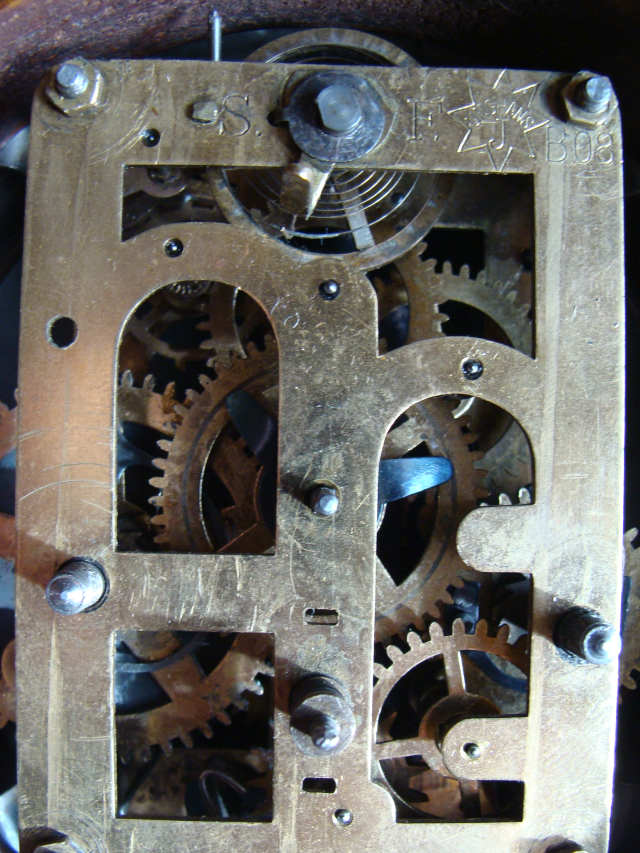

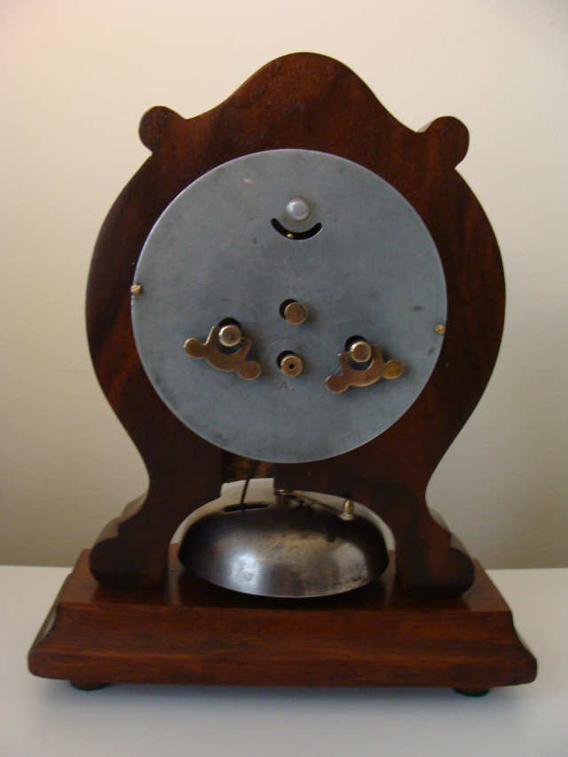

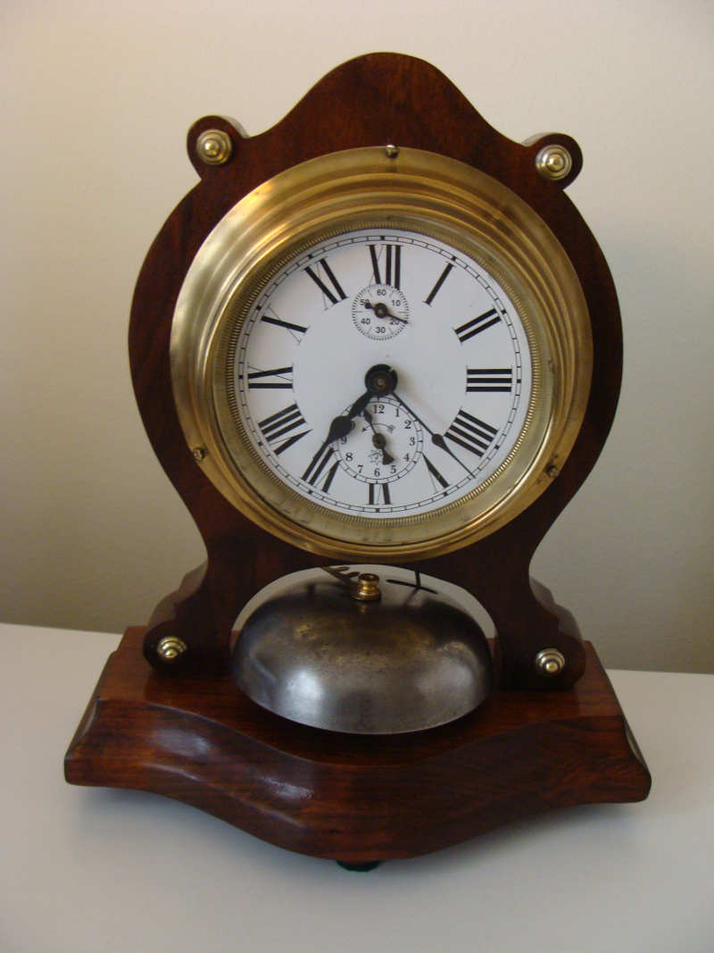

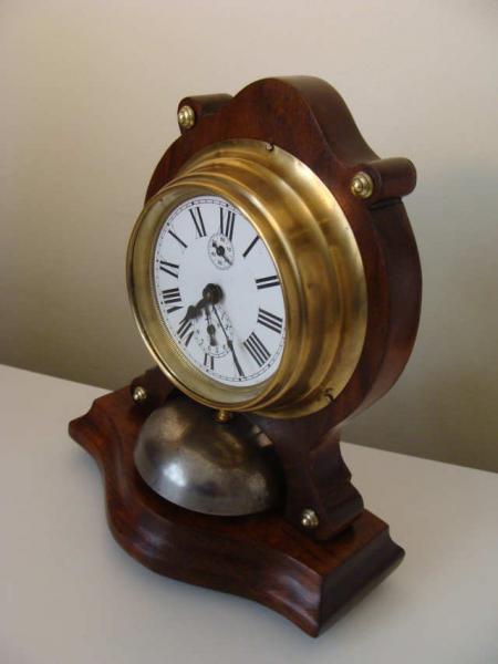

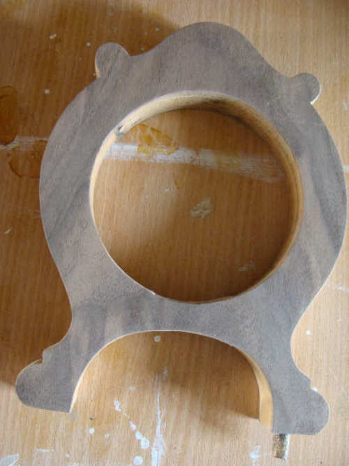

Budzik Junghans Brillant 1908 po renowacji. Nabyłam go z wymienioną już tarczą (trzeba przyznać, że dobrej jakości) i pomalowanego czarną olejną farbą. Ściągnięcie jej grubej warstwy było nie lada wyzwaniem, a fornir pod nią  był bardzo zniszczony, więc wymieniłam go na nowy – orzechowy. Dalej był olej, politura i wosk. Usunęłam rozetkę, zamontowaną przez poprzedniego właściciela która  była zbyt duża. Nie udało mi się niestety nabyć brakującej oryginalnej, więc uznałam, że lepiej niech będzie mniej, niż za dużo i od czapy. Brakowało też nóżek, które dorobił Franciszek, za co dziękuję :rolleyes:. Mechanizm został wyczyszczony i wyregulowany.

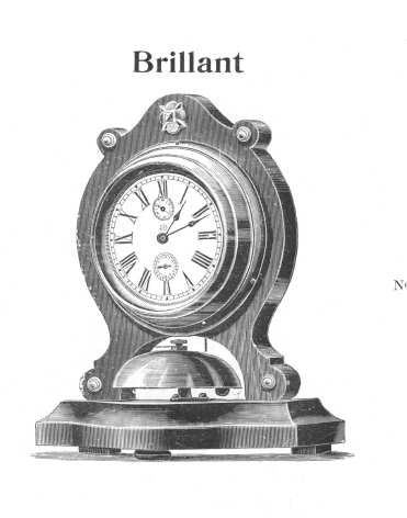

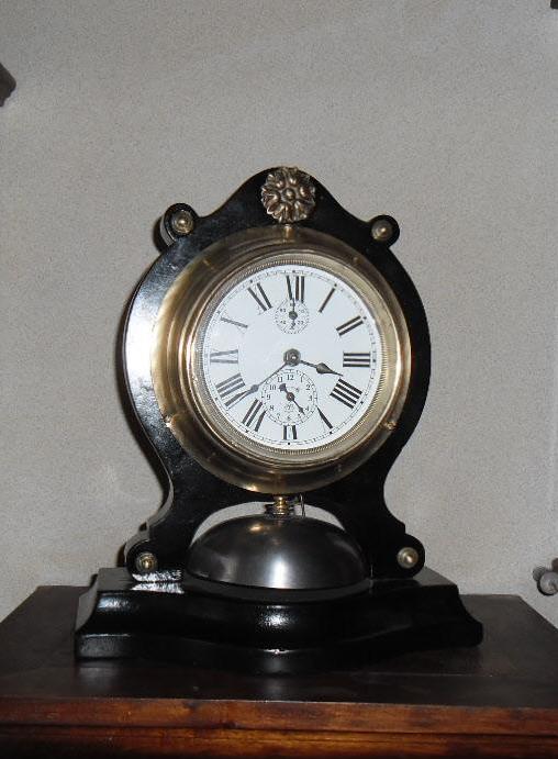

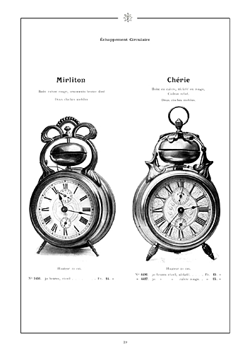

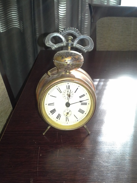

Witam. Potrzebuję części tj boczne elementy konstrukcji potrzymujące "koronę" do budzika Junghans Militon z 1905r lub ewentualne porady gdzie mogę te elementy zdobyć? Zależy mi raczej na oryginalnych częściach ale za wszelkie inne porady z góry dziękuje. Załączam również zdjęcie katalogu. Pozdrawiam
A to są osobne elementy, czy się odłamały od całości?
Piotr
Tak ozdobne elementy. Reszta budzika jest w 100% kompletna. Nie wiem czy to była całość..choć brzegi przy koronie nie są równomierne i symetryczne co sugeruje, że mogły się odłamać. Niestety nie jestem w ich posiadaniu...

Gratuluję, pięknie odnowiony, zresztą jak wszystkie Twoje Budziki.
To była całość ;) pozostaje Ci szukanie dawcy lub wykonanie odlewu
Jak na razie szukam dawcy:) a jaka jest możliwość wykonania odlewu skoro nie mam oryginału?
Możliwość wykonania odlewu jest nieograniczona. Niestety najdroższą zabawą jest wykonanie modelu.

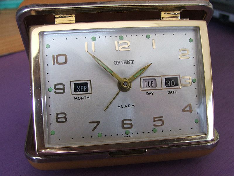

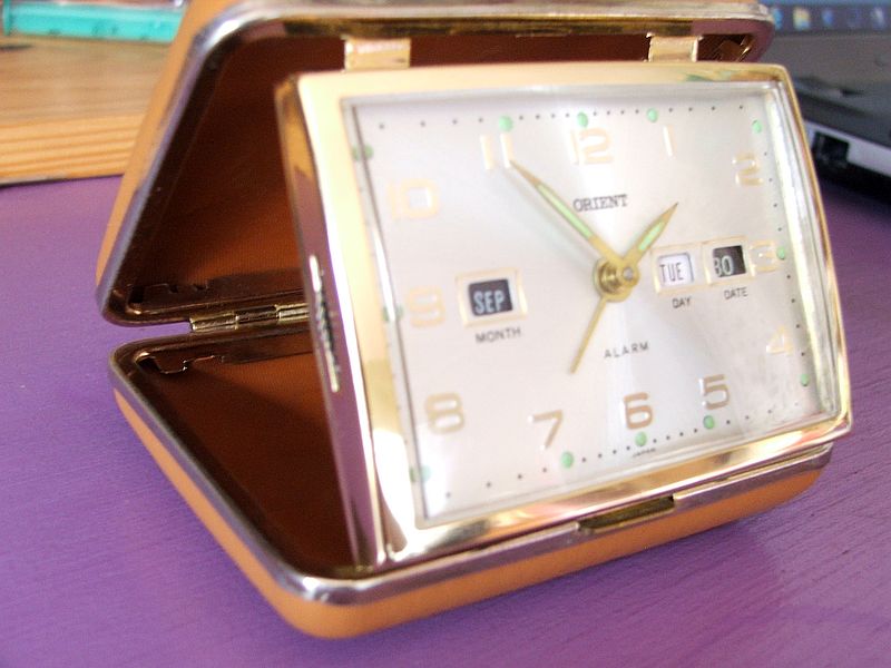

Lata sześćdziesiąte czy siedemdziesiąte ?
Nie wiem, nie znalazłem o nim żadnej informacji. Może być przełom 60/70 ze wskazaniem na 70-te.
Po raz pierwszy w mechanicznym budziku widzę datę tak rozbudowaną.
