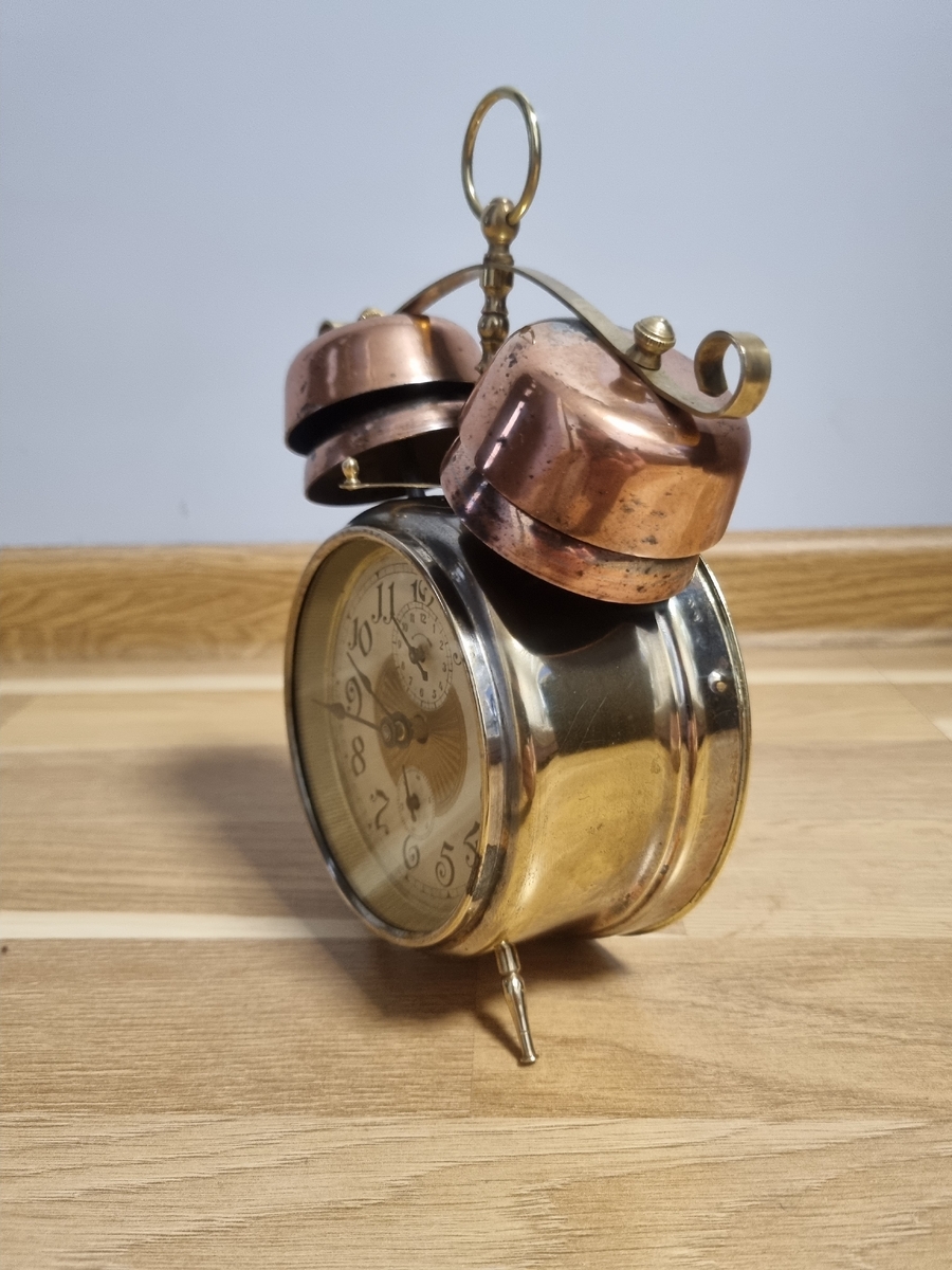

Opublikowano

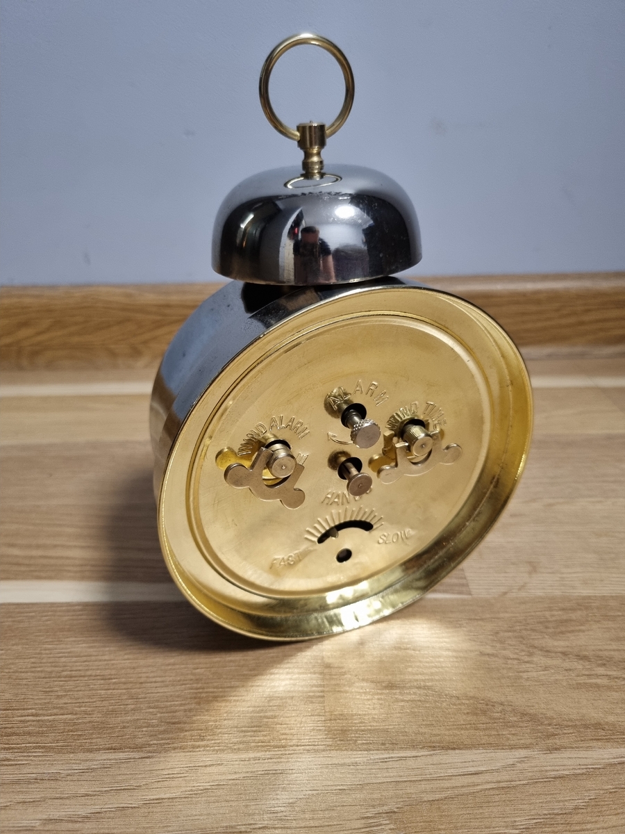

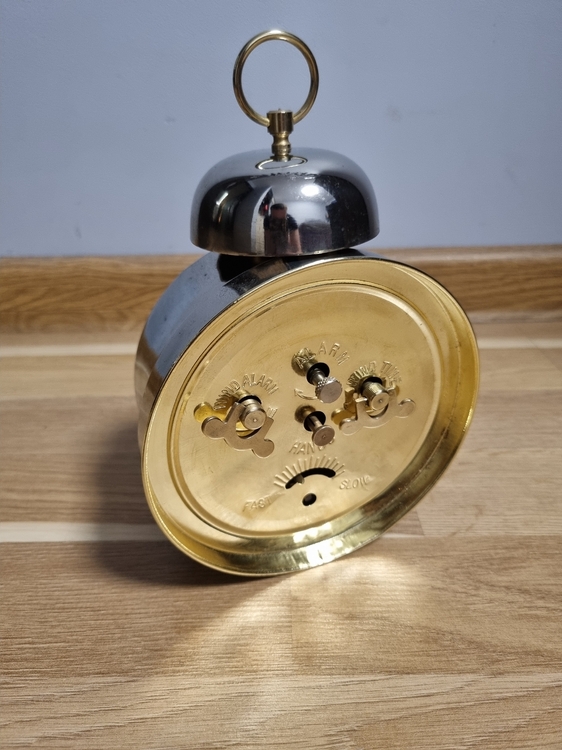

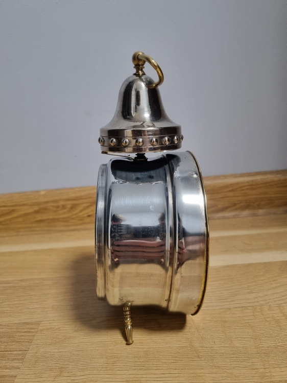

Tym razem budziķ RMS, ktory już dwukrotnie prezentowałem nie mniej tym razem doczekał się ponownej galwanizacji- mosiądzowania. Poza tym w świetnym stanie. Przepolerowany jedynie chusteczkami cape cod. Tylny dekiel moim zdaniem wyszedł super. Vzekam jedynie jak trochę ściemnieje..

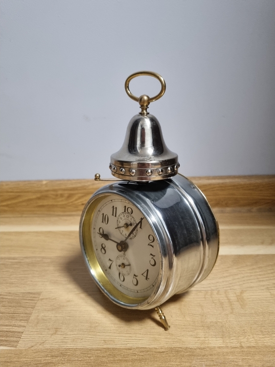

Opublikowano

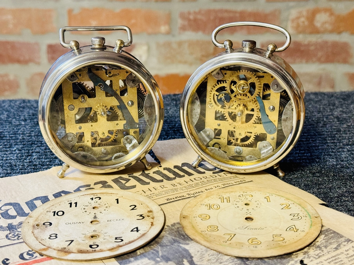

Moje pierwsze budziki. W sumie bliźniaki, bo na tym samym mechaniźmie W231 , Becker i HAU. Trzeci z braci junghans robi za dawcę części, bo jego mechanizm jest najbardziej zdemolowany.
Oba po czyszczeniu, oliwieniu, na razie w stanie jeszcze niepełnym, ponieważ Becker czeka na ośkę do mechanizmu bicia, a HAU miewa humory z chodem (przy wyzwalaniu dzwonienia, balans zatrzymuje się).
Dla purystów oba wymagają galwanizowania, ale dla nie wystarczyło polerowanie.
Podziękowania dla kol. @Dymar3 za podpowiedzi dotyczące prania cyferblatów w benzynie.
A czy ktoś ma patent na uzupełnianie ażurowych wskazówek masą elektroluminescencyjną? Pytam, ponieważ wskazówki do HAU'a mają jej znaczenie ubytki, a chciałbym je uzupełnić.

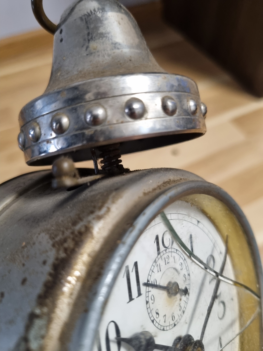

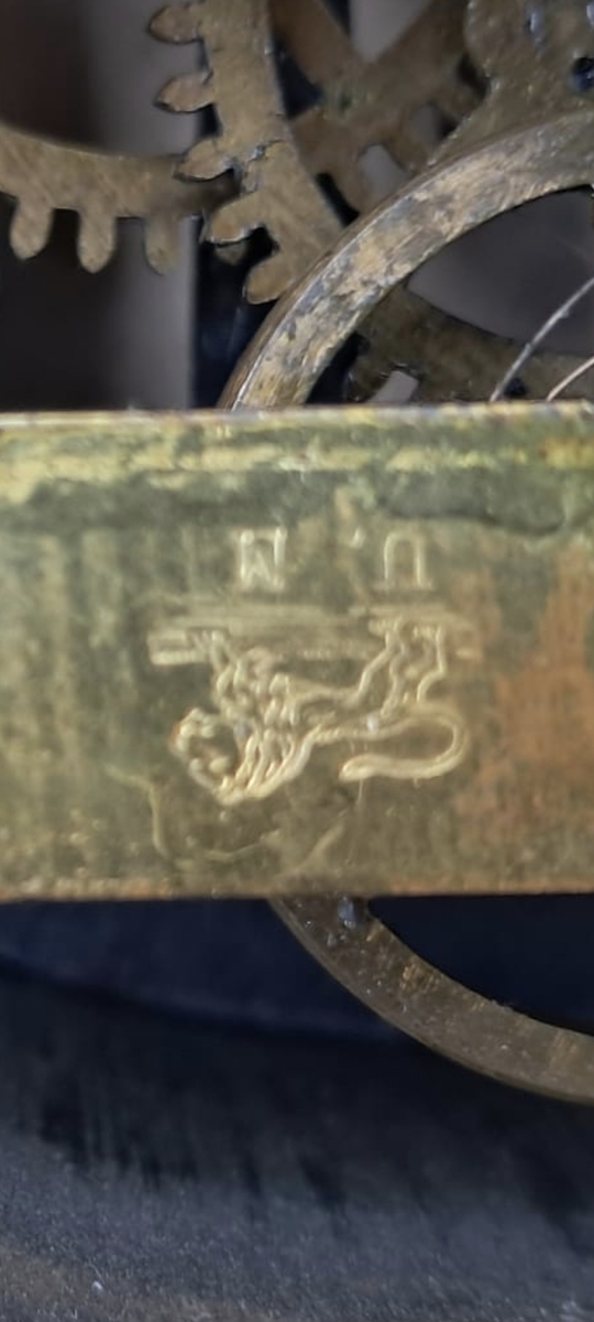

Opublikowano (edytowane)

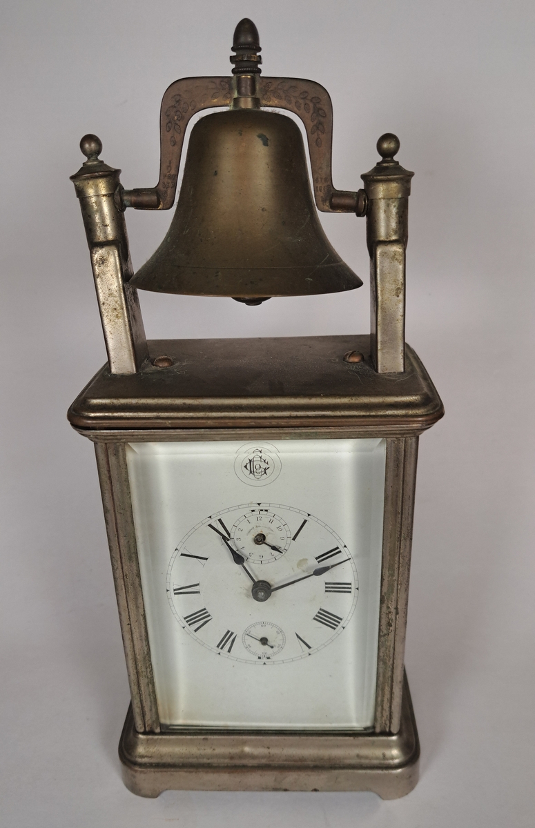

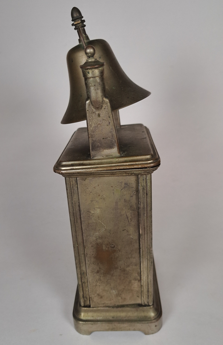

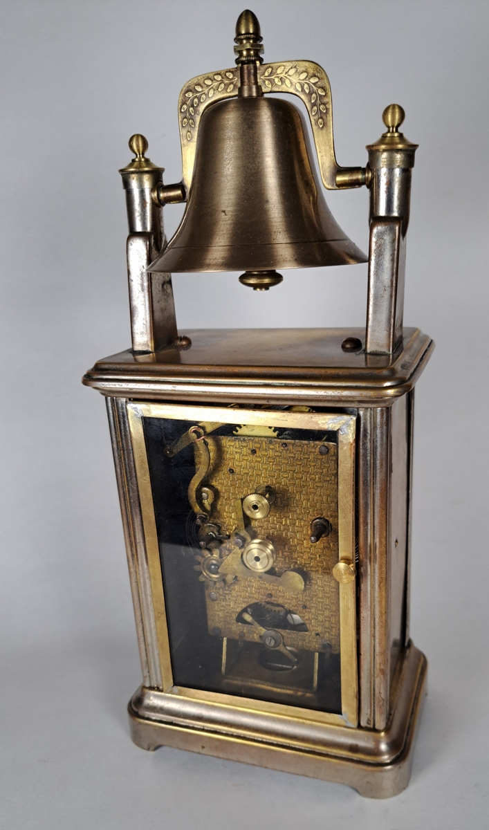

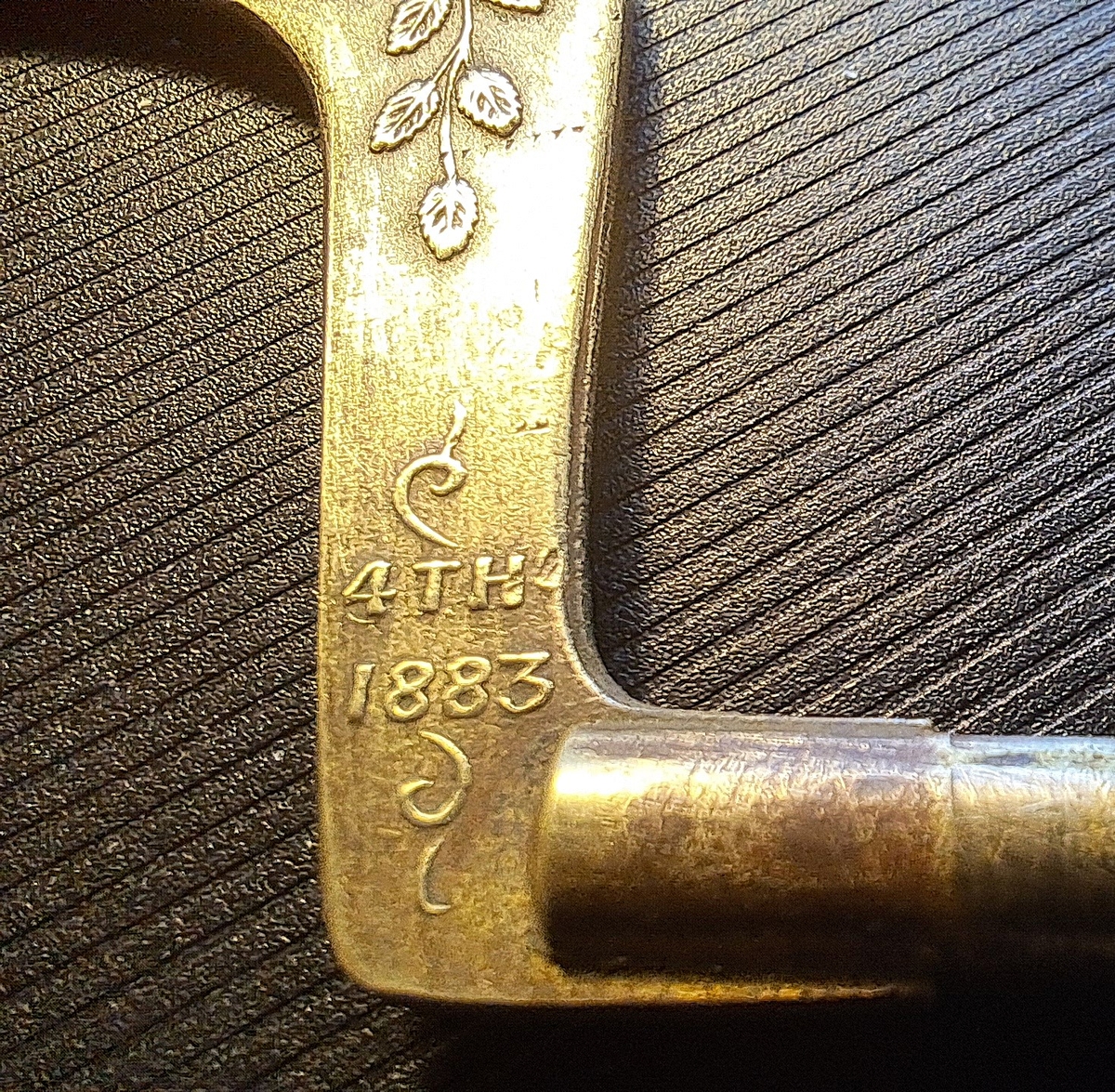

Jestem w posiadaniu budzika Gilbert Rolling Bell  jest niesprawny raczej powiedzial bym w stanie agonalnym
ma mechanicznie uszkodzony  dzwonek,brak tylnej sciany,reszta jeszcze nie jest zdiagnozowana.
Na jednej czesci jest wytloczona data 1883 Jesli ktos ma informacje o tym budziku prosze napisac !

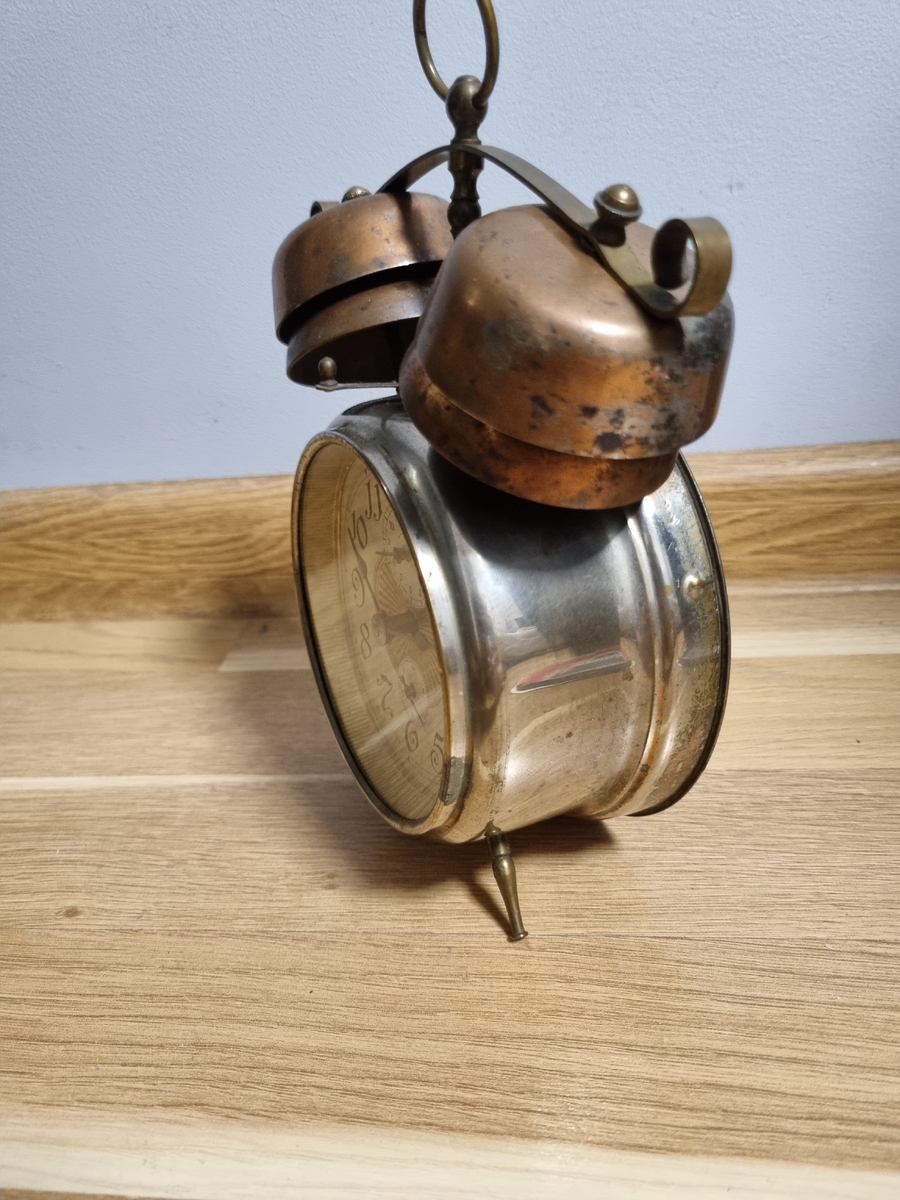

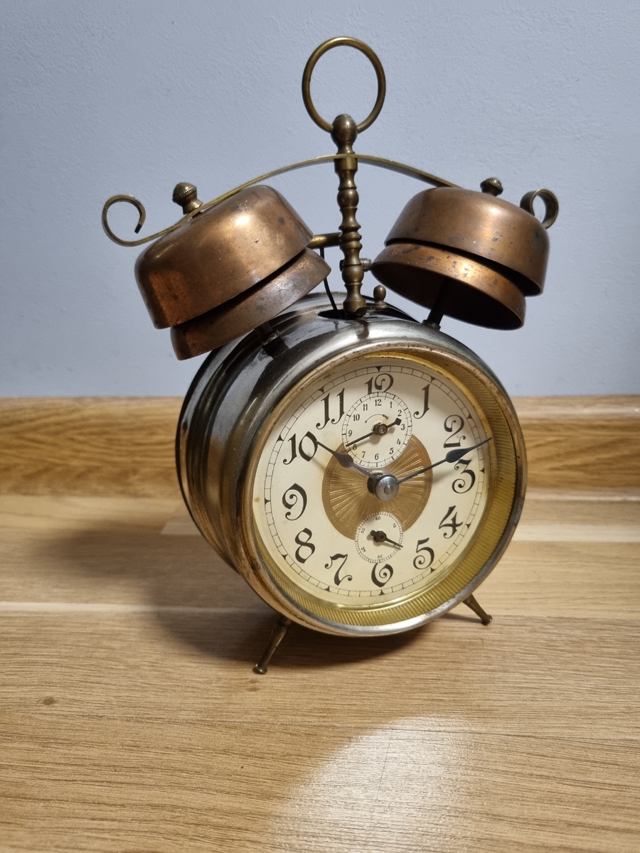

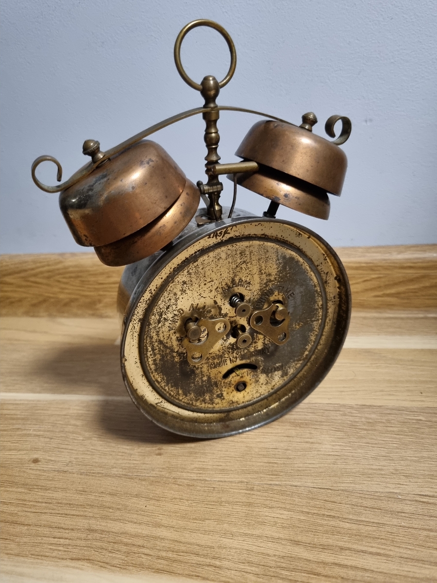

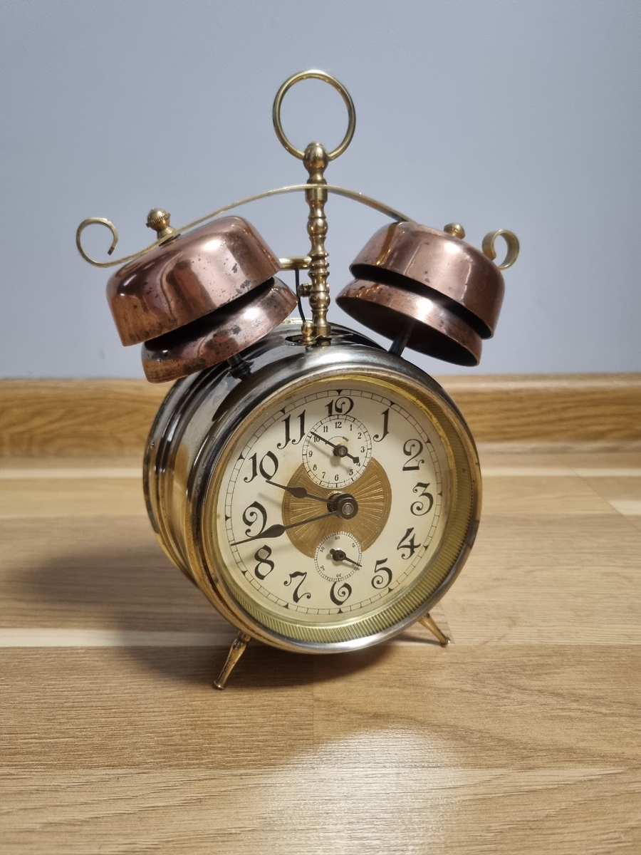

Opublikowano

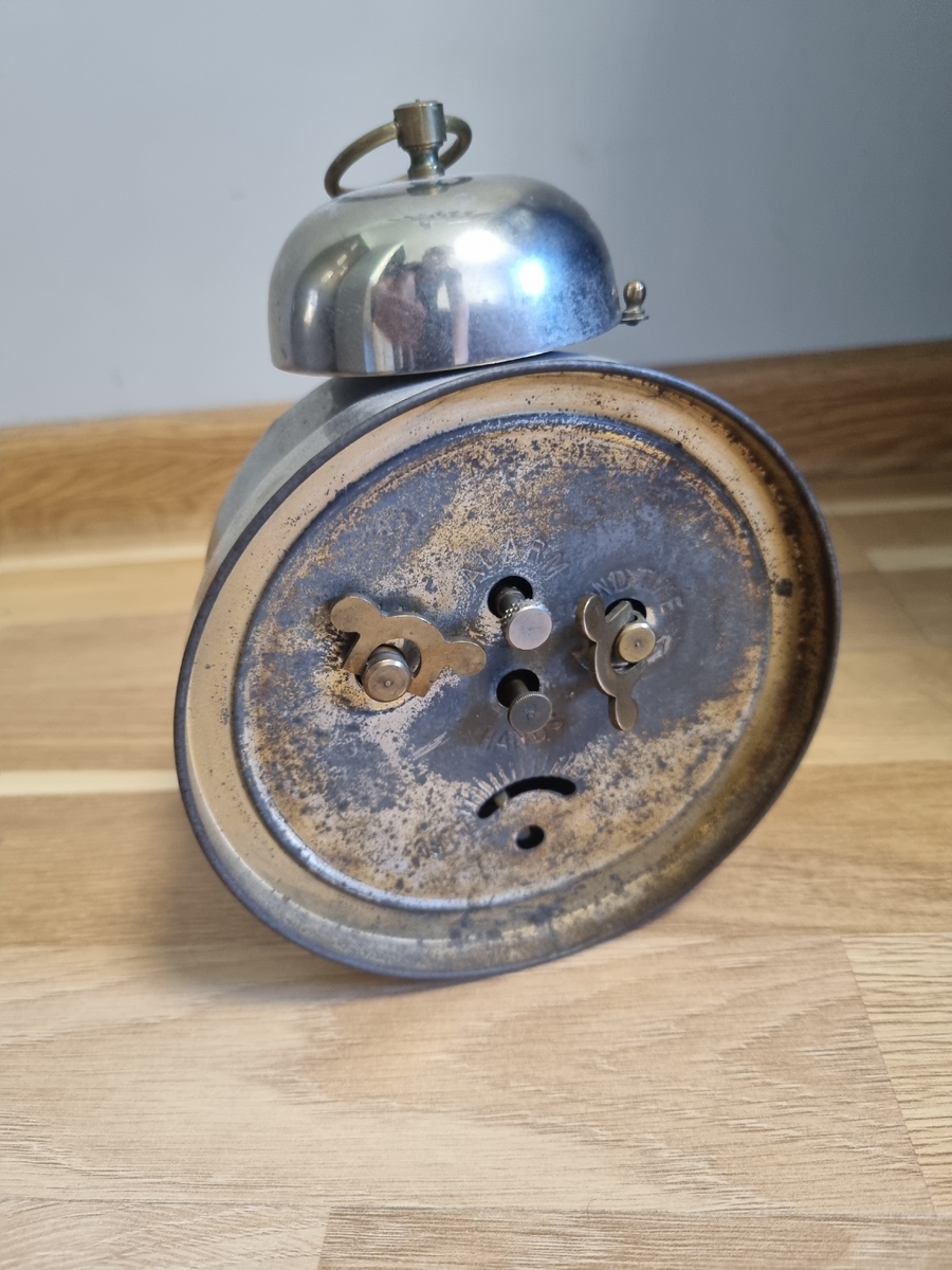

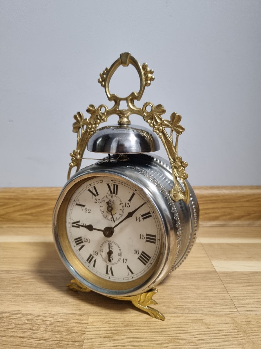

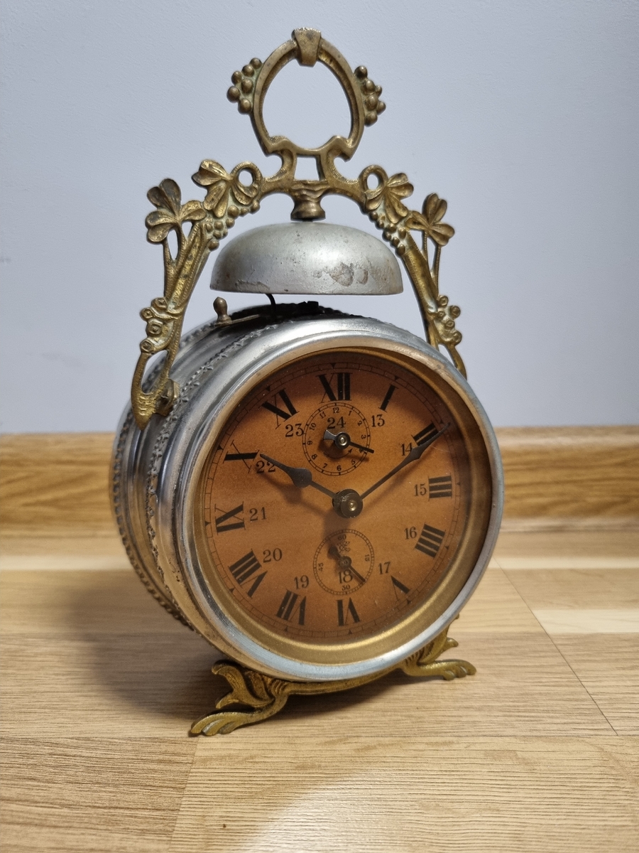

Kolejny budzik z cyklu "przed i po" .Tym razem mało mi znanej marki U.M Müller"- i tu proszę Was o pomoc, jakieś informacje na temat tego wytwórcy bo niewiele znalazłem.
Budzik przeszedł jedynie lekką kosmetykę i naprawę mechanizmu gdyż był niesprawny. Tylny blaszany dekielek po wtórnej galwanizacji -mosiądzowaniu. Zastanawiałem się, czy nie dać do miedziowania dzwonków ale , ze jest na nich ok 80% oryginalnej powłoki odstąpiłem od tego pomysłu. Budzik obecnie na poprawnym chodzie ok 45h.

Szperajac w internecie znalazlem  informacjae ze balans  dzwonka powoduja
linki ktore sa polaczone z mechanizmem  budzika idac tym tropem uruchomilem dzwonek
Amatorskim sposobem  z 2.6 mm szyby i mosieznych ramek  dorobilem tylne drzwiczki
do tego budzika , nie sa perfekcyjne ale mysle ze je kiedys poprawie.

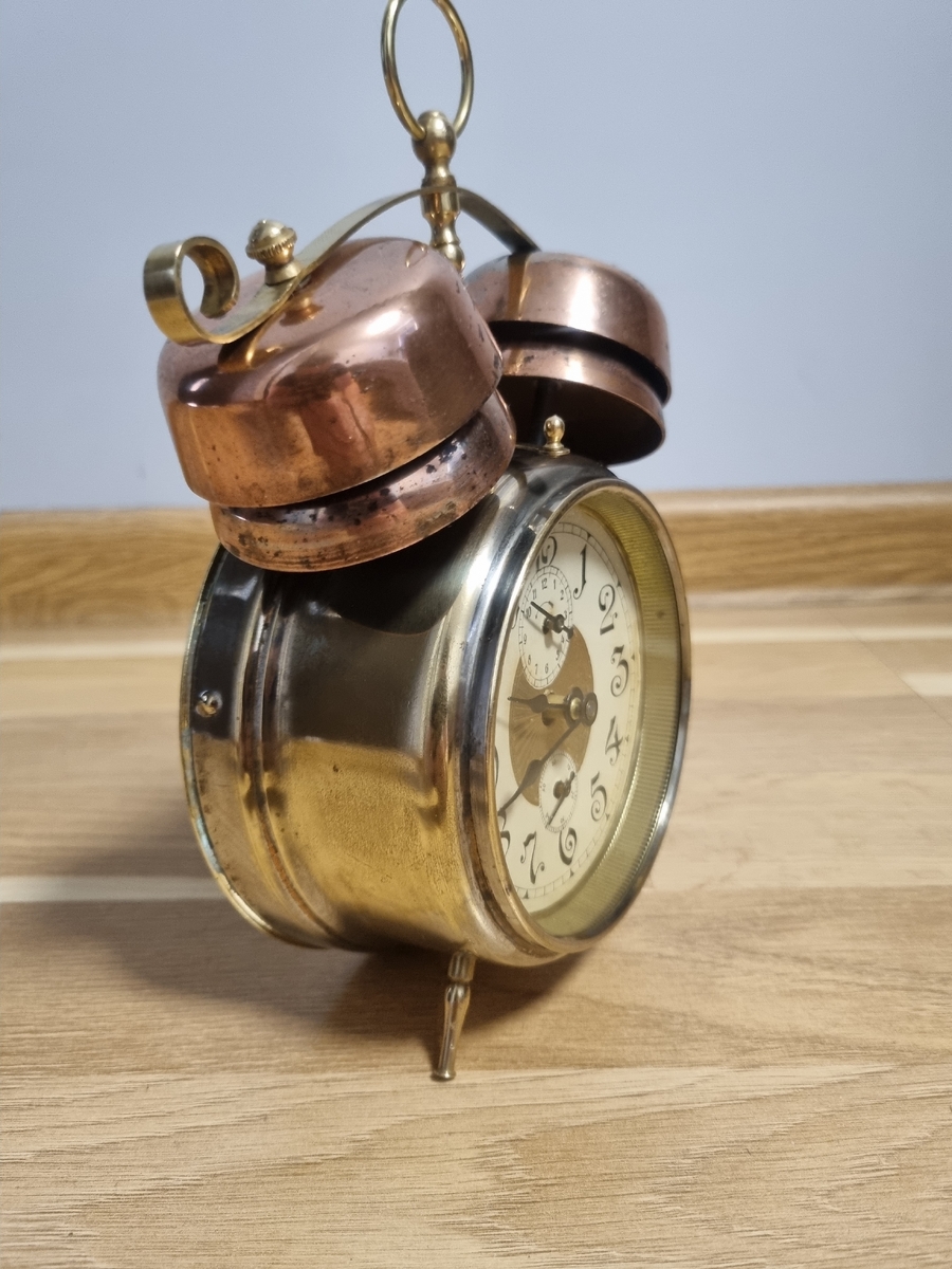

Opublikowano

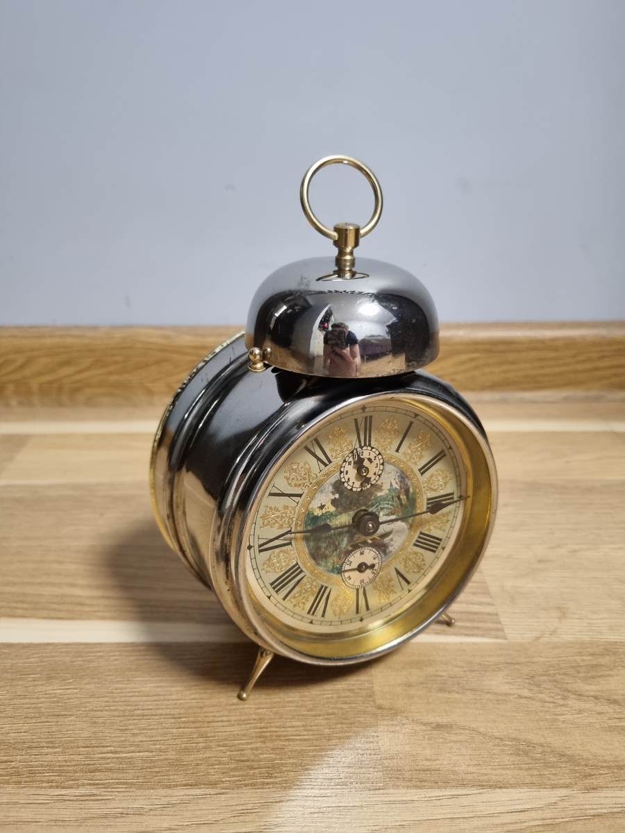

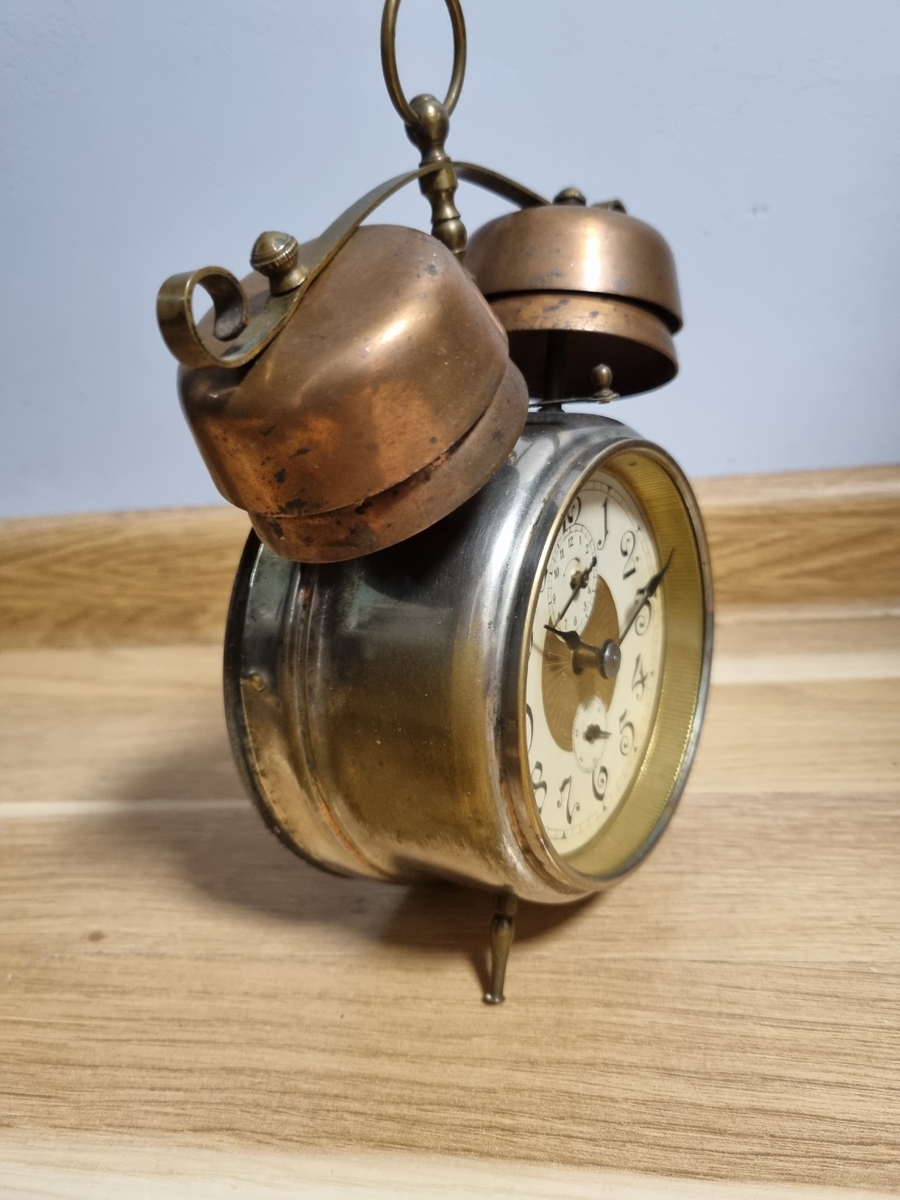

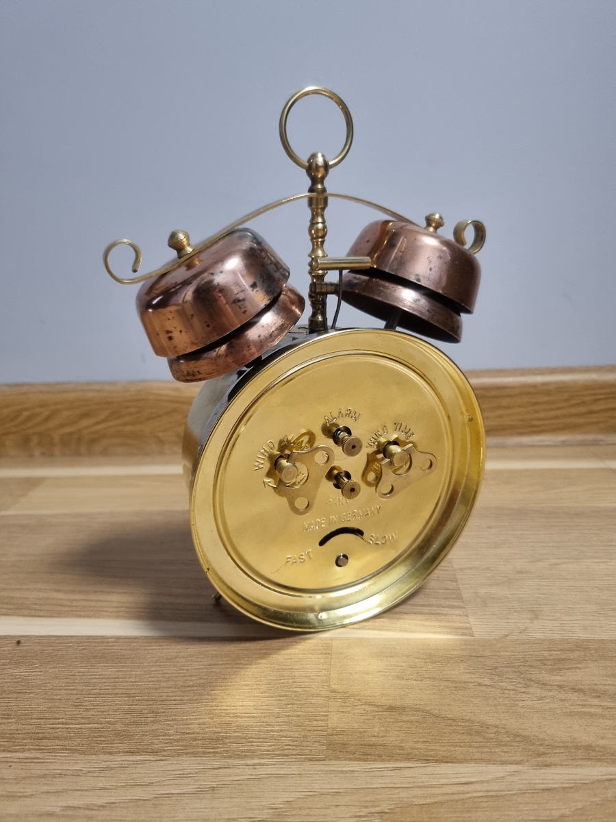

Kolejna metamorfoza...Tym razemkatalogowy  Gustav Becker po odświeżeniu obudowy i naprawie mechanizmu budzenia. Obecnie na nienagannym chodzie....

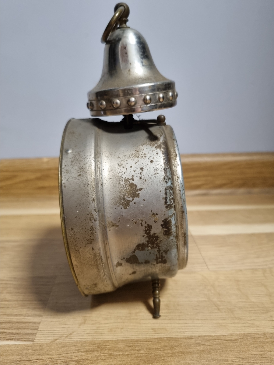

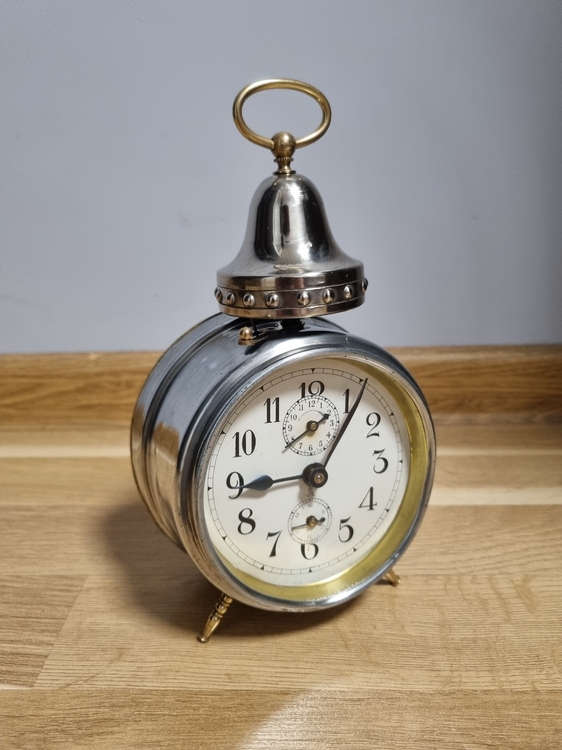

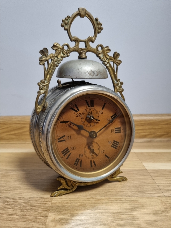

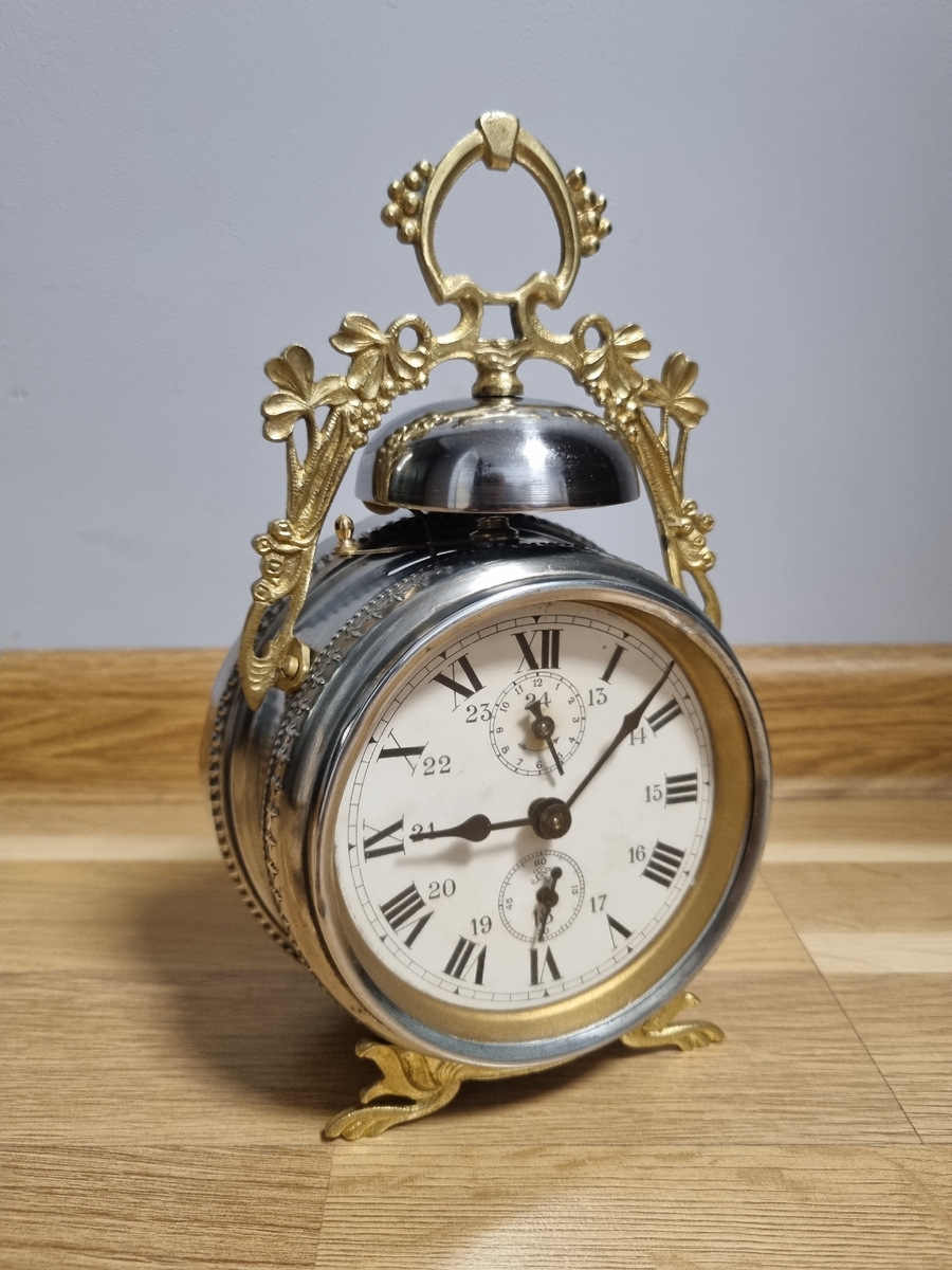

Opublikowano

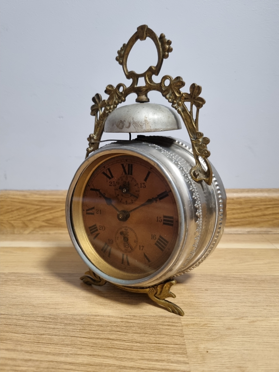

Tym razem bardzo przeze mnie lubiana Francuzka marka "Japy Freres" z ok 1905r. Zarówno przed jak i po czyszczeniu na bardzo ładnym chodzie...Tarczą skrajnie mocno zaoliwiona mimo kilkakrotnie powtarzanego procesu odtłuszczania nie spełniła moich oczekiwań. Zmieniłem na oryginalną, identyczną, którą miałem w zapasie....
