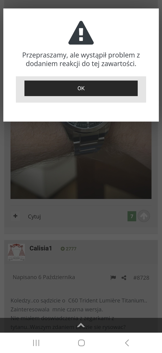

14 minut temu, piku napisał(-a):
Pewnie dlatego unlike, bo po wyskoczeniu bledu zdarzalo sie,ze klikalem jeszcze raz... A program zliczal like mimo monitu o bledzie.
Jaki błąd wyskakiwał?
Innymi slowy program zliczal jak nalezy, a my mamy nie przejmowac sie komunikatami o bledach tylko odswiezac strone co jakis czas. Ciekawe...
A te wnioski to skąd czerpiesz? Gdzieś tak napisałem, że ktokolwiek ma się nie przejmować? Serio? Tak chcemy sobie tutaj pomagać i wyjaśniać tę sytuację?
intermedia - profesjonalne rozwiązania Invision Power Board

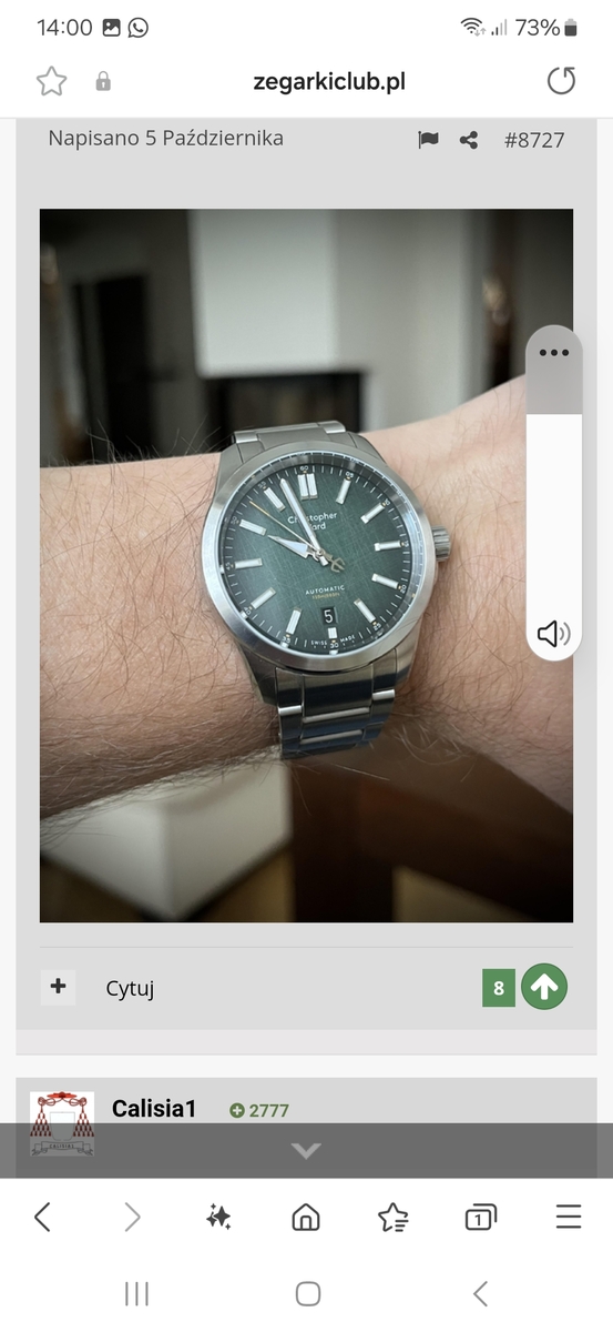

@DawPi
Taki, a poniżej po odświeżeniu:
1 godzinę temu, DawPi napisał(-a):
Na podstawie prób i błędów. U mnie tak to teraz działa. Może moja sugestia ułatwi innym pracę. Może łatwiej będzie zrozumieć w czym tkwi jeden z wielu problemów, który trapi nasze forum.
Dodam jeszcze, że mój wniosek pozwolił mi na uniknięcie ponownych prób dania lajka po ukazaniu się tego komunikatu (przez to nie mam zbędnych unlike).
Ot tyle. I aż tyle...
