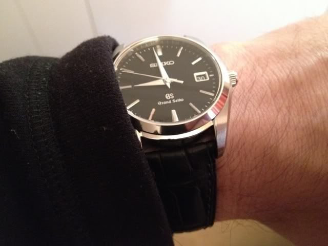

Gratuluje pieknego zegarka. Taka stylistyczna forma daje zegarkowi ponadczasowosc. Niech sie dobrze nosi. Ciekawy jestem jak prezentuje sie na jakims fajnym pasku?
Wykonanie, a zwłaszcza wskazówki rewelacja.
Gratulacje , recenzja świetna , jezeli pierwsza to czekam na następne . Zegarek rownież super chociaż jak dla mnie troche za mały ale cóż taki urok .

Potwierdzam zdanie kolegów, piękny zegarek choć mógłby być odrobinkę większy, na pasku też fajnie się prezentuje.
Rozmiar tego zegarka jest idealny. Jakość niesamowita.
