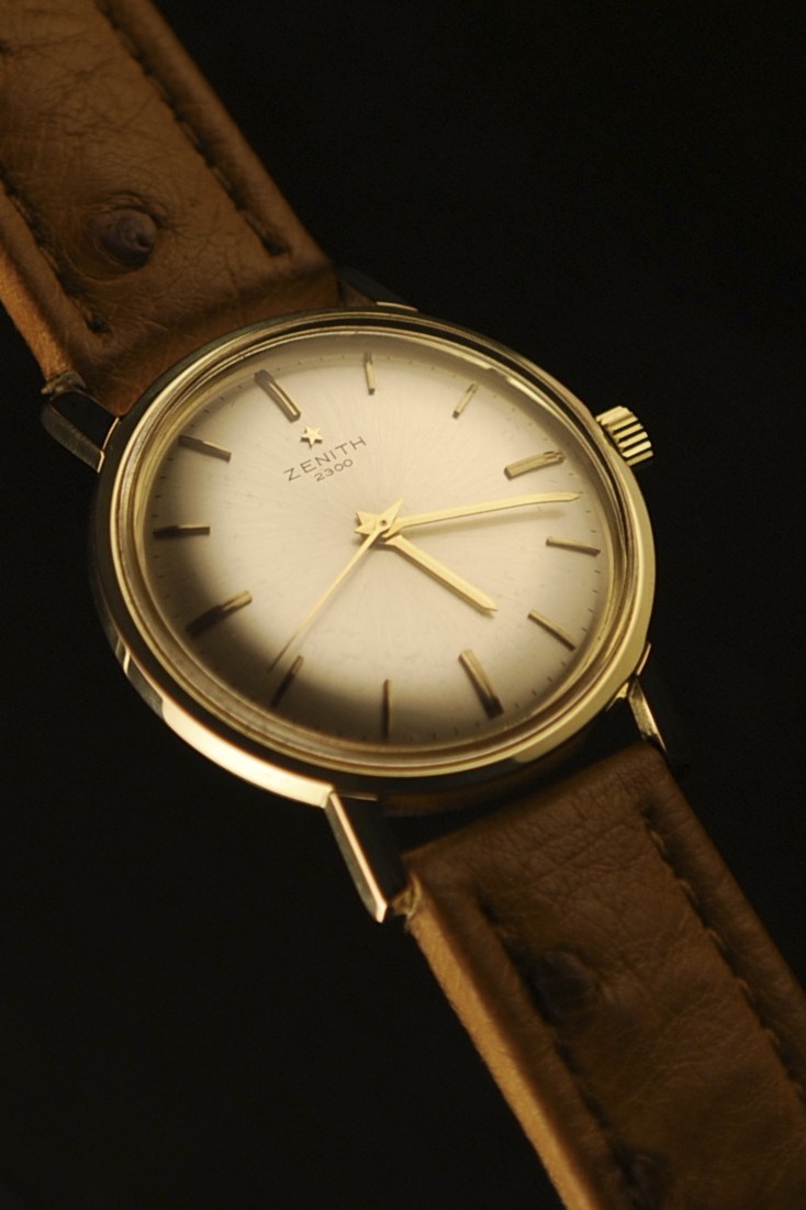

Niewiele sie tu ostatnio dzieje, wiec moze cos takiego do weryfikacji. Wprawdzie zegarmistrz zepawnil mnie o jego autentycznosci ale tak naprawde jest mi bardzo trudno zweryfikowac ten zegarek z tym co jest w sieci

i od tylu dekiel i 2532
Przepraszam za brak polskich znakow ale po prostu ich nie mam.
Nie podejmuję się weryfikacji, tu potrzebna wiedza Piotra, ale bardzo ładny i stonowany zegarek. Patrząc na design, to sądzę, że lata siedemdziesiąte, bo wtedy były takie garniturowce. Gratuluję bo to klasyka z tego okresu.
A jaki ma rozmiar?
Rozmiar ma oryginalny :)
34 mm. Tak naprawde moje watpliwosci budza indeksy na 12,3,6 i 9. Wszystkie 2300 jakie znajduje w necie do porownania maja te indeksy grubsze.

Choć Zenith to nie moja domena [a słabo numery widać ;) ] stawiam na lata 80...... :)
Edit -Miałem na myśli 60..... ;)

imo starszy i to znacznie. poczekajmy na specjalistę;)
Mnie tez wychodzilo, ze jest starszy tak pierwsza polowa lat 60. Po numerze werku 5738848 i dekla 144A448.

No wlasnie ten jest identyczny i wlasciwie jedyny w siec. Nie zgadzaja sie wskazowki z luma, rozmiar 40 mm, no i sprzedawca twierdzi, ze jest z 2009 roku. Chociaz wzornictwo nijak do tego rocznika nie pasuje :)
To co mi podpada to te indeksy jak wrzucam w wyszukiwarke Zenith 2300 albo 2532 to mi wyrzuca przyklady wylacznie z grubszymi indeksami na 12,3.6 i 9 ta k jak tu

są to lata 60, poprosze numery mechanizmu oraz dekla z zewnętrznej strony. Ja bym się raczej o oryginalność nie obawiał ale po tak małych zdjęciach trudno cos wiecej powiedziec :)

To mnie troche "zaspokoiles" bo szkoda by mi troche bylo wlozyc go pod prase, tym bardziej, ze zawstydzilby niejeden chronometr ;)

obstawiam rocznik 1964 po numerze mechanizmu, co potwierdza również znakowanie dekla litera A, używane w latach 1964-67. Nie widzę żadnych obaw odnosnie orginalności tego zegarka. Zenith indeksy miewał rózne a model 2300 jest rzadko spotykany - tylko pogratulować

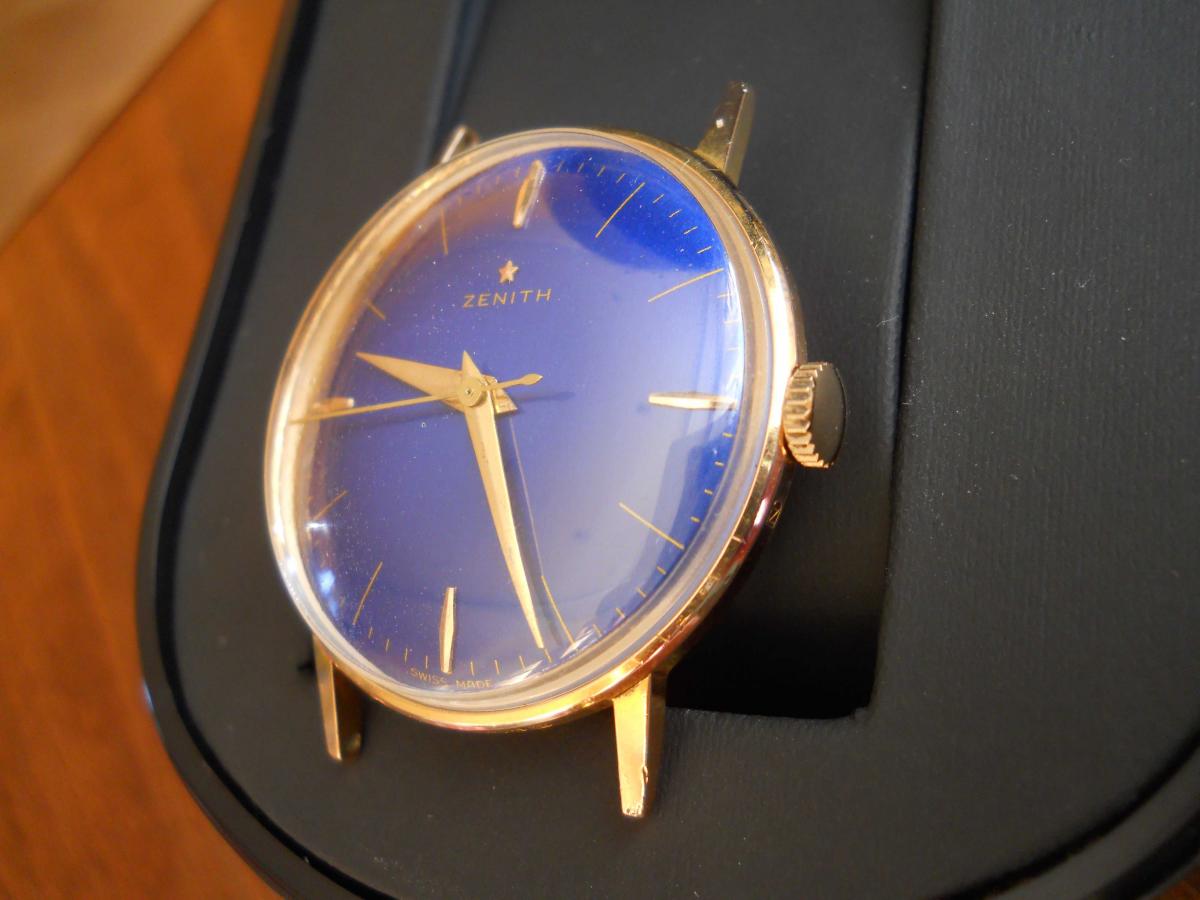

Witam! Właśnie wszedłem w posiadanie takiego cudeńka. Zawsze marzyłem o zegarku tej firmy.
Czy ktoś może mi powiedzieć co to takiego. No i oczywiście interesują mnie opinie na temat tego sikora.
Będę wdzięczny za odpowiedź.

Dzięki naszemu wspólnemu koledze stałem się posiadaczem takiego Zenitha :)
nie no...fatalny....:D
Ten pierwszy, to chyba przy praniu firanek w farbkę wpadł był i wyszło takie jakieś indygo. ;)
Ten drugi to tak jakby co zarobił w lewe górne ucho i chyba jeszcze mu brzęczy jak kamerton. :P
Nie mniej sympatyczne sikorki. :)
<p>Czasem lec-e w gruchy :)
nie chciałem tego pisać wcześniej...ale ten niebieski to taki chyba India Style
Ale czy taki kolor tarcz był w oryginale?
To ten z werkiem pobiedy? :lol:
Mechanizm to cal.126-6 a kolega Chronofil to taki dowcipniś jak COOK? :D
Na zdjęciach kolor wyszedł zupełnie inny niż jest naprawdę.
W rzeczywistości to piękny ciemny granat. W każdym świetle gustownie zmienia kolor...
W mojej opinii nie ma nic wspólnego z india stylem :-) Może coś więcej byście napisali?
np o werku i innych tam. Wiadomo, że był odnawiany ale kolor nie wygląda jak tania emalia.
Napiszcie proszę parę konkretów, bo chyba w tym wątku bierze udział kilka osób, które
mają pojęcie o tej firmie.
Pozdrawiam i dzięki za "już", a z góry dzięki za "jeszcze" :-)
Już raz napisałem...więc przekleję tylko posta:
Nie wiele można tu napisać, gdyż zegarek jest stosunkowo "prosty". To model, który nie pochodzi z żadnej linii, jak chociażby Captin, czy Sporto...był produkowany na przełomie lat 50' i 60', kaliber Zenith 2522 produkowany był przez 4 lata, od 1958 do 1962...mechanizm oparty jest na 17stu kamieniach, pracuje z częstotliwością balansu = 18.000 A/h i ma 50 godzinną rezerwę chodu...Jak się domyślam, zegarek nie jest dużych rozmiarów...ok 33-34 mm średnicy...koronka chyba jest nowa aczkolwiek w tamtym okresie chyba nie stosowano jeszcze logowanych koronek, weszły do użytku nieco później...tarcza, koperta i wskazówki ładnie zachowane...nic tylko założyć odpowiedni pasek i cieszyć się każdego dnia :)
Tu naprawdę niewiele więcej da się dodać, bo to prosty klasyczny model z prostym werkiem...szkoda, że był odnawiany, bo to zawsze obniża cenę...ale grunt, że Cię cieszy, bo o to w tym wszystkim tak naprawdę chodzi,
pozdrawiam
C.
