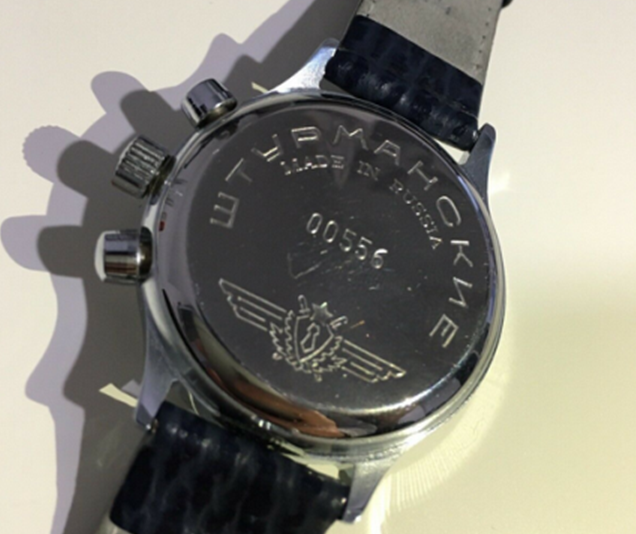

IMG_20210305_155554.thumb.jpg.d44c25b05b3594fd2217fd2d8cf5a647.jpgmam okazję zakupić taki egzemplarz w granicy cenowej ok tyś. Czy ktoś by mógł doradzić na podstawie tego zdjęcia czy wszystko z nim ok
Wygląda ok, ale tysiaka bym za niego nie dał. Serwis tego mechanizmu jest dość drogi.

Serwis? Ano powoli trzeba samemu, dziś właśnie rozwaliłem tiret, tak mi się zdaje, a chciałem tylko koronkę zmienić...
nauka kosztuje...
