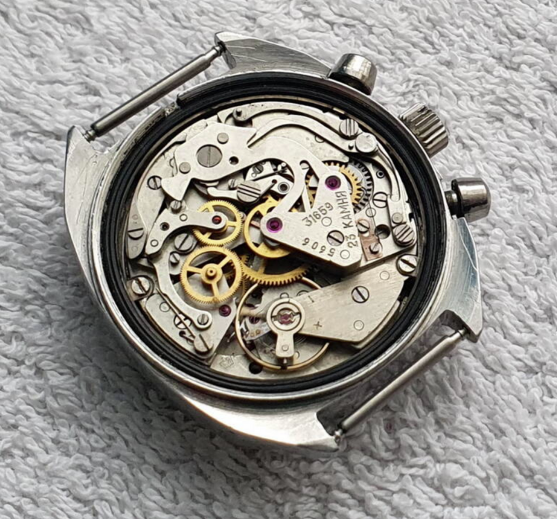

Dziwne to wszystko. Numery werku niby zgodne z papierami, ale model w papierach to 1981706 czyli jasny, a zegarek to czarny czyli powinien być 1981704.

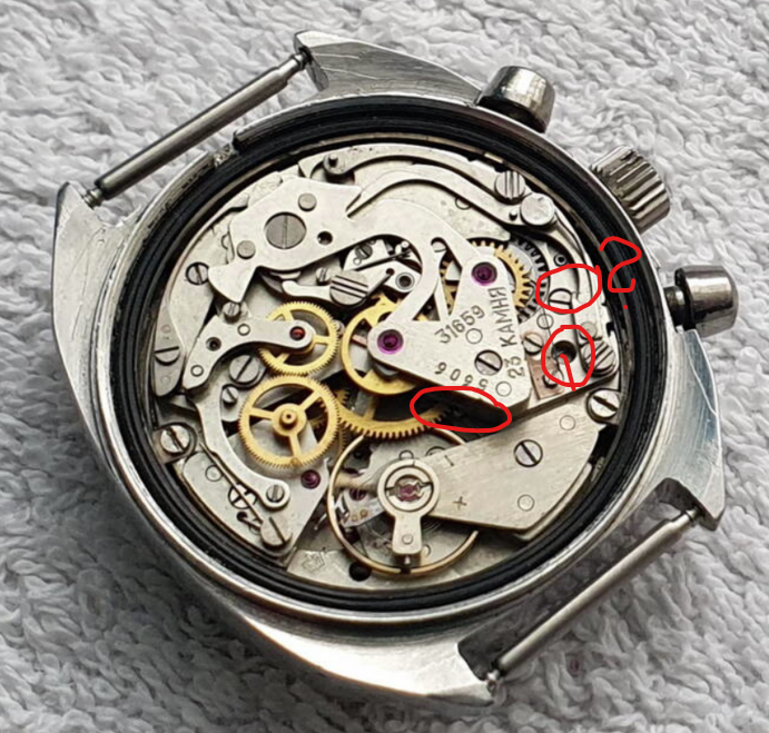

Czy ten powinien mieć stop sekundę ?a tego nie ma .  Myślę że to składak, ale wszystko jest możliwe .
Edytowane przez grigorij007
Napisano (edytowane)
6 minut temu, renqien napisał(-a):
Ma, tylko pewnie nie działa.
Panie kolego, ten werk nie jest ze stop sekundą. kto się nie zna to nie wie o co chodzi . Chodzi o ten konkretny werk. to jest zwykłe 3133 . A podmienić można wszystko  .
Nie wiem, ja tam widzę dzyndzel pod mostkiem, ale może się mylę...
5 minut temu, renqien napisał(-a):
no przykro, ale to nie werk 31659

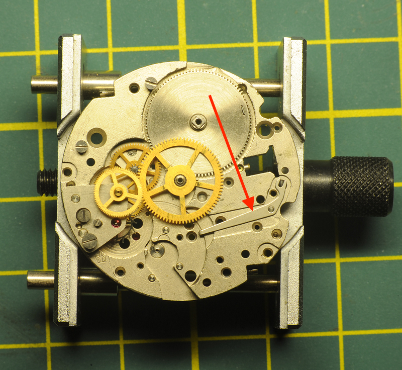

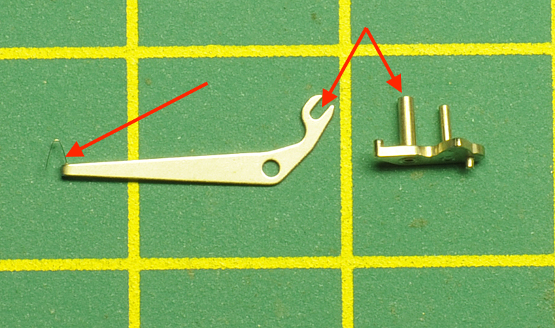

No to wytłumacz na czym polega różnica, bo takie puste gadanie na nic się nie zda, a tak to chociaż czegoś się nauczę. Po to jest ten wątek i forum, żeby dzielić się wiedzą, a ja jako prosty kubański chłop małorolny nie widzę różnicy między pokazanym, a tym chociażby:
Pewnie czegoś nie wiem i dlatego warto by było wskazać, gdzie leży pies pogrzebany.
Wygląda że tylko mostek z oznaczeniem jest 31659. Ten model powinien mieć stop sekundę ale ewidentnie nie ma.
@kchrapek ooo! I tera widzę :) Ja zawsze patrzyłem tylko na dzyndzel ze sprężynką, nie zwróciłem uwagi, że z drugiej strony też coś jest. Dzięki dobry człowieku ;)
właśnie robiłem , ale Krzysiek mnie wyprzedził

24 minuty temu, grigorij007 napisał(-a):

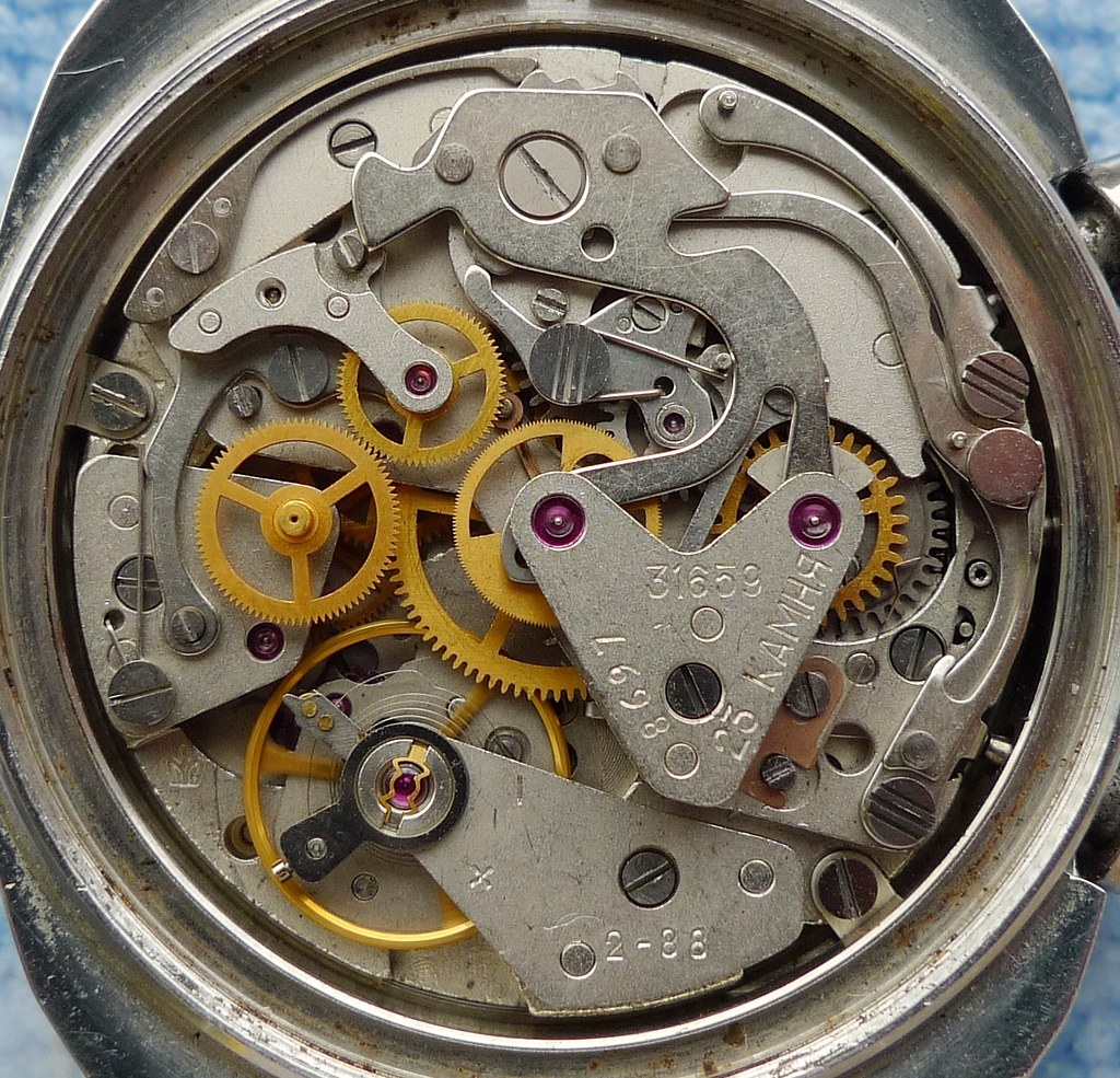

Do tego werk po 93 roku po balansie widać. Jakaś rzeźba przy balansie.

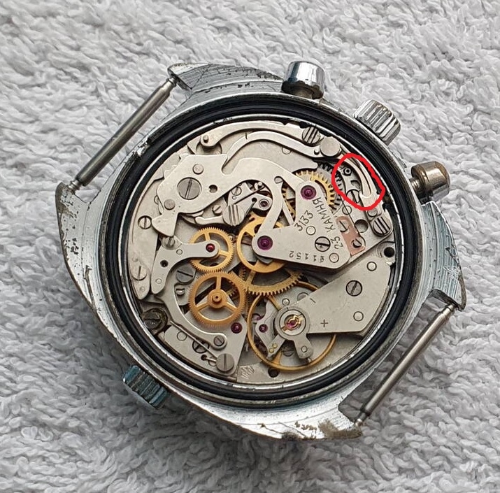

To jest mechanizm drugiego  zegarka  Poljot 3133 tego sprzedawcy. Sprzedawane są w tym samym czasie.
Wydaje się, że cześć tamtego mechanizmu 31659 znajduje się w w tym Poljocie.
W ten sposób oryginalny zegarek zamienia się w składaka...

Zły wątek :).
Elementy stop sekundy na zdjęciu. Wymieniony zegarek  ma dwa z nich.
Dwa z nich, przejrzałem wszystkie moje 31659 ze stop, i nie mam takiego modelu. Zastanawia mnie, że jeśli jest "płytka stop sekundy" to czemu nie ma bolca?
Ten egzemplarz jest wczesny (o ile koło balansu jest złote). To, że był kręcony to jasne, śruby są po charatane.
Ciekawe. Gdzie ta aukcja?

9 godzin temu, art_69 napisał(-a):
Jakiś manekin je poskładał w cały świat ; czyli trzeba kupić dwa i zrobić porządek 🙂 i żeby nie było wątpliwości, jak to powinno wyglądać

7 godzin temu, Elob500 napisał(-a):
Zły wątek :).
Z tym, że to koło balansu nie jest złote.

34 minuty temu, Vasquez napisał(-a):
Tego akurat na zdjęciu nie widać, przynajmniej ja nie ma pewności, Wygląda dość dziwnie.
Co powiecie na to bym pozbierał osoby co kupiły od tego typa 3133 itp? I najwyżej potem jak się uda to poskładałbym to spowrotem tak jak powinno być dopóki jest to jeszcze do odkręcenia i by potem frankeny nie latały po rynku przez jednego partacza

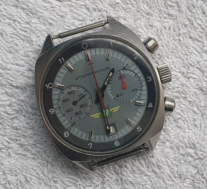

Wracając do mojego szturmana, bo go kupiłem. W zegarku stop sekunda działa i zegarek jest sprawny . Wygrałem licytację, myślę że 1290 to cena raczej do przyjęcia jest  . Jak już dojdzie , to będzie co robić, żeby wyglądał jak przystało na szturmana. 😉
