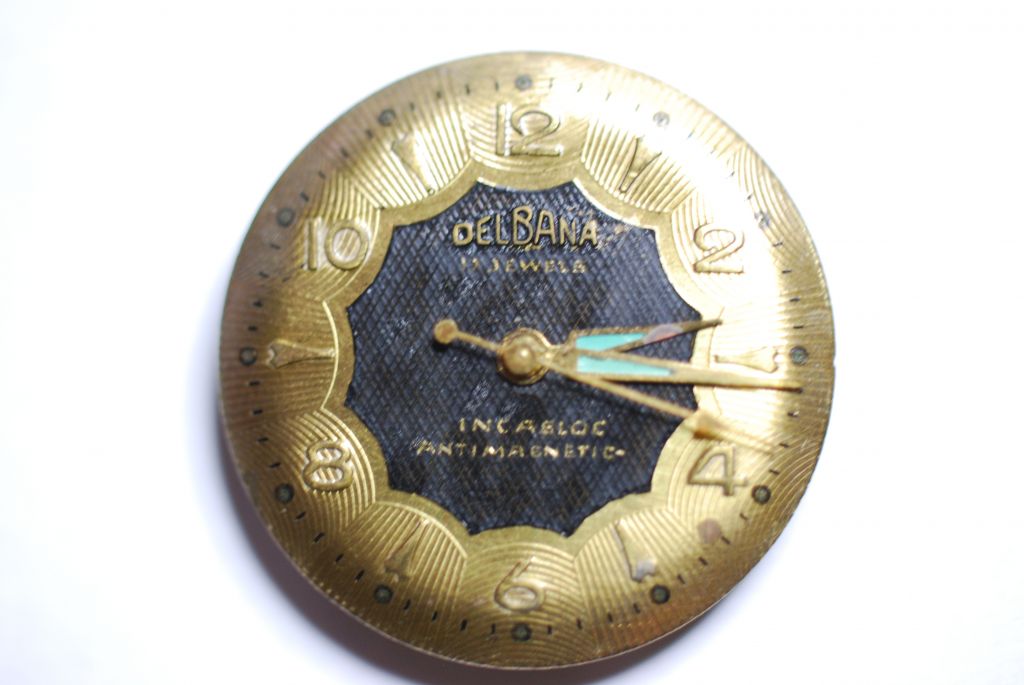

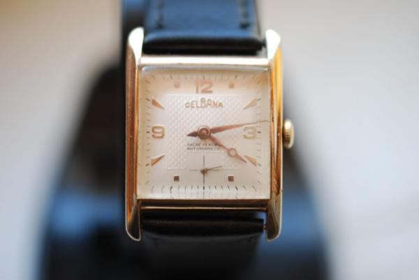

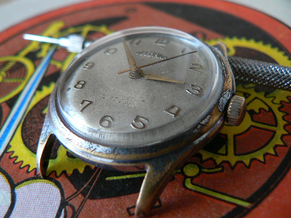

Poproszę o Wasze opinie na temat poniższej subsekundy. Jak zwykle starałem się zrobić dokładne foto. Jeśli potrzeba więcej to piszcie.
Moje spostrzeżenia: tarcza, wskazówki, koperta - oryginalna. Koronka - ??? nie mam pewności, ale chyba nie, choć dobrze dobrana.
Zastanawiam się nad mechanizmem, bo choć rzadko bo rzadko, ale spotykałem go w Delbanach to jednak nigdy nie pochyliłem się nad jego oryginalnością.
Mechanizm to Culmina kaliber najprawdopodobniej 51. Piszę najprawdopodobniej, bo manufaktura Culmina oprócz swojego symbolu, nie zamieszczała innych oznaczeń na werku. Można je rozróżnić tylko po wyglądzie i wielkości.
Foto w całości w naszym drugim temacie: http://zegarkiclub.pl/forum/topic/58714-pokażmy-swoje-delbany/?p=1558560
Z wielką przyjemnością rozwiewam twoje wątpliwości i potwierdzam autentyczność/oryginalność tego zegarka. Kupiłem taki sam egzemplarz w takiej samej konfiguracji tzn. napis 15 Rubis a mechanizm Culmina 51 z napisem 15 Jewels.
Chociaż od października już się nieco upewniłem w jego oryginalności (widziałem jeszcze dwa podobne egzemplarze), to dziękuje serdecznie za informacje. :)
To, myśle potwierdza już na 100%, że mechanizmy takie były instalowane w Delbanach.
A i chłopaki też już potwierdzali, że coś takiego znaleźli.

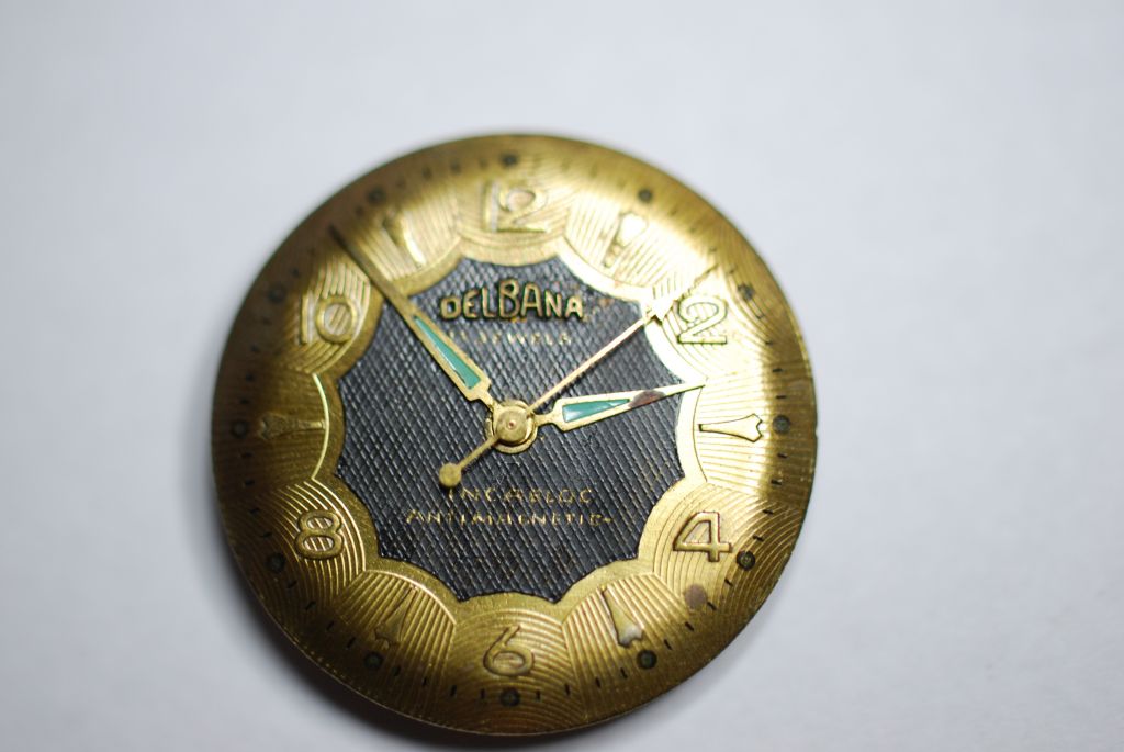

Czy to oryginał ????
Więcej zdjęć w Pokażmy ....... :)

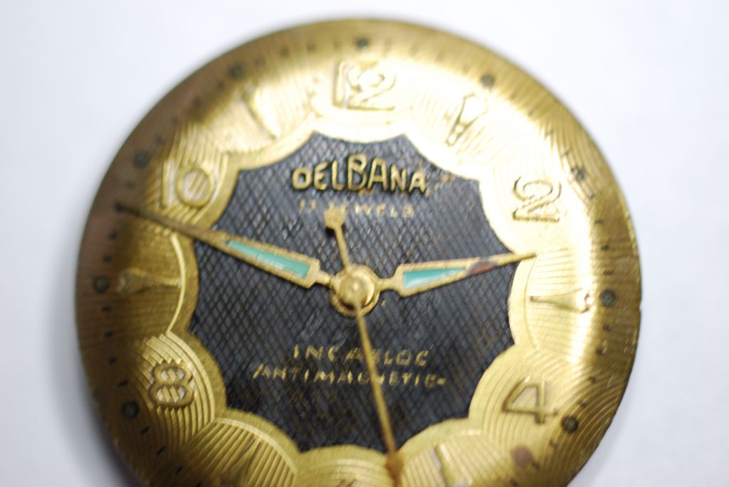

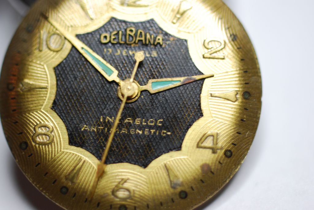

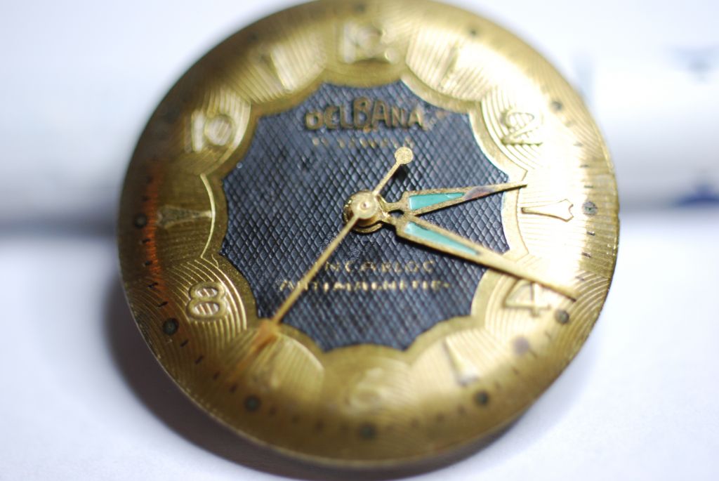

Witam wrzucam tu na szybko zdjęcia tego kwiatka od Kurczaka z Allegro . Mam wątpliwości takie że tarcza to malowanka . Prosiłbym o szybkie zdiagnozowanie . Szczególnie nie podobają Mi się napisy . Jeśli to lipa to zaraz będę chciał napisać do tego Pana o zwrot kasy
Edit poprawiłem rozdzielczość fotek
Edytowane przez sawcio68
Pecunia non olet
Sławku
Żal sie przyznać , lecz ewidentna malowanka.
Tarcza według mnie najpierw została pokryta jakąś farbą bądź lakierem w kolorze złotym , potem środek pomalowano na czarno i naniesiono nieudolnie napisy .
Także jeśli w opisie nie zamieścił tej informacji , to zgnój frajera ( spór dwa razy i niech go zablokują jak tego oszu....)
Przychylam się do opisu Jurka. Nigdy nie widziałem takich oryginalnych napisów.
No tak. Bez dwóch zdań. Malowana i to perfidnie po chamsku.
Na aukcji nie było tego aż tak widać. Podejrzewałem, że ten złoty kolor to wina oświetlenia. A tu takie buty. :(

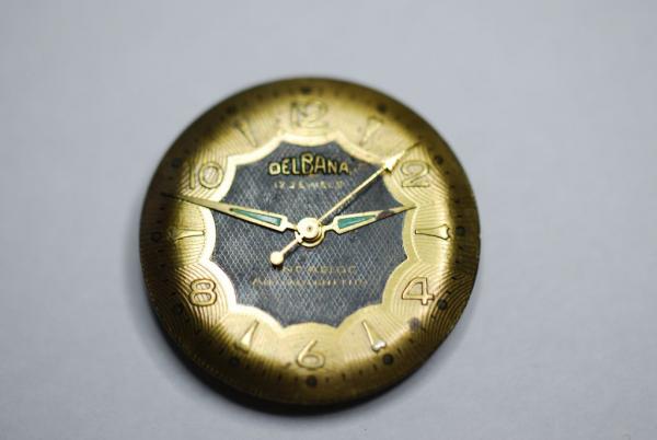

Kiedyś coś takiego popełniłem :ph34r:
Nie jest super ale porównać można .
A  i przyda sie chyba popełnić dolne opisy w jednym miejscu .

Witam, po pierwsze rownież kolekcjonowałem Delbany i szczerze to nie stwierdziłem by była to malowanka gdyż takich nie cierpię. Po drugie, jakim cudem napisy mają być krzywo namalowane jak one nie są malowane tylko przyklejane, tak sie domyślam. Chodzi mi o to iż napisy sa wypukłe a jak wiemy nie da sie takich namalować na tarczy. Po trzecie, proszę mi wysłać zdjęcie takiej tarczy w pełni oryginalnej, chętnie zobaczę oryginał gdyż dalej twierdze ze kupiony przez Pana zegarek jest oryginalny. Po czwarte, proszę mi tutaj nie grozić regulaminem bo na prawdę nie robi to na mnie wrażenia. Pozdrawiam
 Co Mu odpisać , chyba prześlę zdjęcia macro gdzie widać te krzywe kulfony  :ph34r:
A tak było w opisie aukcji
Witam, posiadam na sprzedaz przepiekną Delbanę z lat 50 tych w znakomitym stanie zachowania. Tarcza w idealnym stanie, bardzo rzadko spotykana, praktycznie nie do znalezienia. Mechanizm na bardzo dobrym chodzie, koronka i koperta w swietnym stanie. Jedynym mankamentem jest sekundnik ktory luźno obraca sie na tuleji. Polecam i zapraszam do licytacji!!
Pecunia non olet
Ręce opadają.
Jak można, podobno zbierając Delbany, mieć jakiekolwiek wątpliwości, że to "tfórczość" radosna!?!
Poproś Jerzego o dobrą fotę, on ma ładną taką tarczę, wyślij i mu wypunktuj:
1. Tandetne pozłotko dookoła
2. Zamalowane tym pozłotkiem indeksy
3. Zmienione napisy pod wskazówkami
4. Napis naniesiony nad wskazówkami (pod logiem)
5. Brak "Swiss Made" na dole.
Jeśli mało dowodów to trzeba wybrać się do okulisty bo nic wiecej poradzić się nie da.
