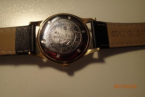

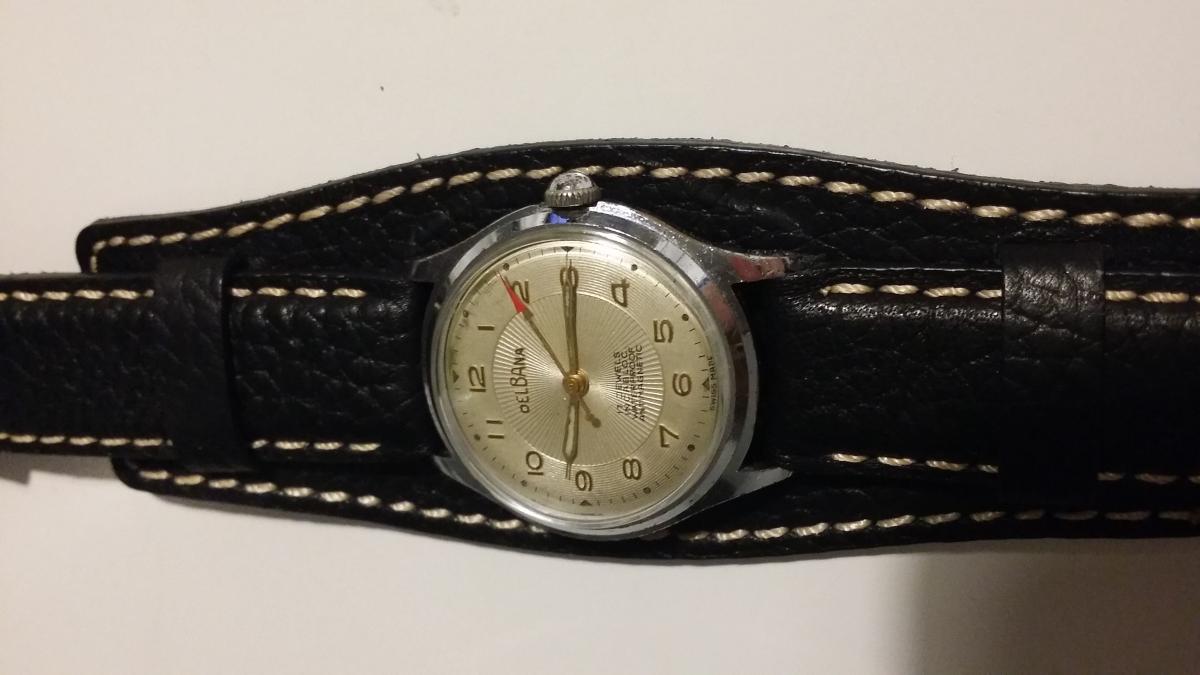

Cześć, jestem świeżo wkręconym w sikory. Co powiece o tej Delbanie? Koronka chyba zastepcza?
Edytowane przez OclockCock

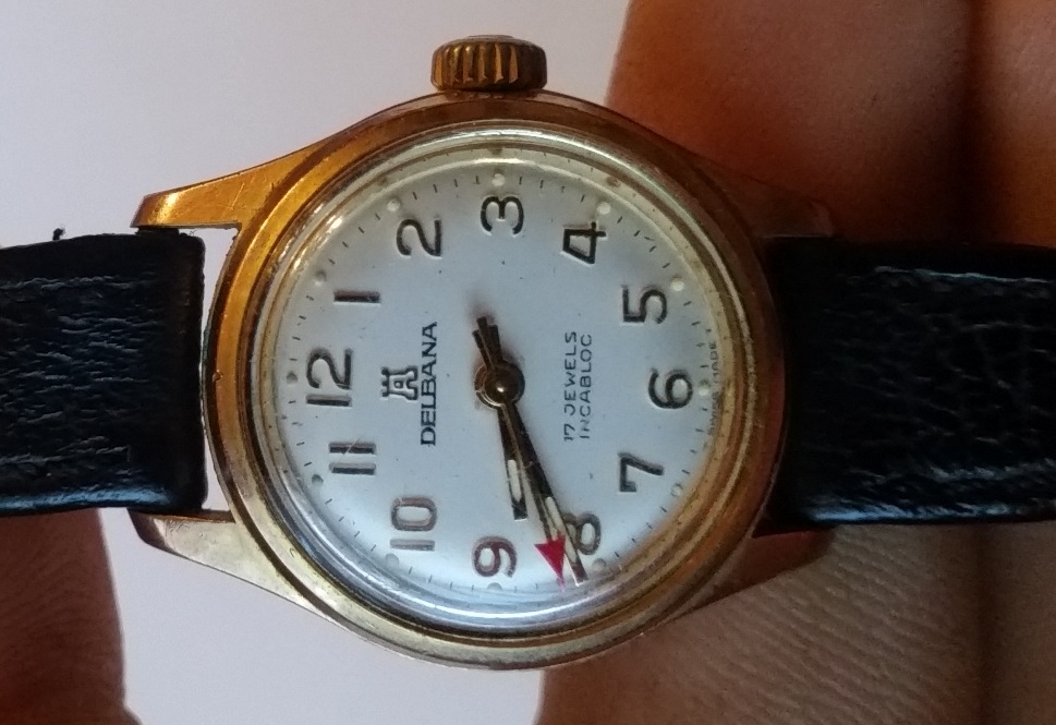

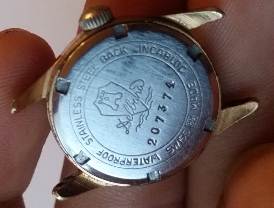

Witam wszystkich użytkowników.
Jestem tu nowy i proszę mi wybaczyć, ale w dziedzinie zegarków jestem zielony, jednak nie mam pojęcia gdzie zgłosić się z moim problemem.
Mianowicie kilkanaście lat temu wszedłem w posiadanie dwóch modeli delban. Jeden model dostałem od dziadka a drugi znów od babci.
Czy bylibyście w stanie mi coś o nich powiedzieć?
Poniżej dołączam zdjęcia moich zegarków.
Z góry bardzo dziękuję za pomoc i jakieś informacje.

I kolejne zdjęcie drugiego zegarka.
@OclokCock witaj w naszym delbanowy temacie :)
Masz ładny, klasyczny model Delbany, w ładnym stanie. Nie ma pewności co do koronki. Mogła być zdarta i cięta na nowo. Z całą pewnością jednak podmieniona jest wskazówka sekundowa. Jaki siedzi w niej mechanizm? Może być ciekawy... ;)
@amper, również witamy serdecznie.
Niestety widzę zdjęcie tylko jednego zegarka. Typowa damka z lat 50-60. W całości w oryginale. Zachowana nienajgorzej. Sugeruję zrobić przegląd i czyszczenie mechanizmu i zostawić jako piękną, rodzinną pamiątkę :)
Arkadiusz K.
Mała Delbana to jeden z najbardziej popularnych zegarków damskich jaki został wyprodukowany przez tą markę. Bardzo ładny stan zachowania, w pełni oryginalna. Należałoby oddać ją do czyszczenia i smarowania mechanizmu oraz dobrze "wyszorować" kopertę szczególnie w okolicach szkiełka. Produkowano ten model w latach pięćdziesiątych i sześćdziesiątych, a ponieważ Delbana nie numerowała swoich zegarków trudno określić dokładnie czas powstania tego egzemplarza. Pokaz zdjęcia drugiej tarczy, a jeśli potrafisz odkręcić dekielek to watro pokazywać również mechanizm do oceny.

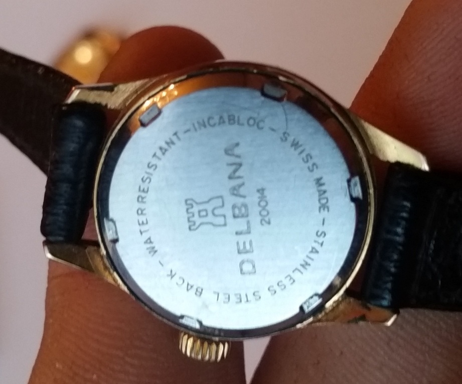

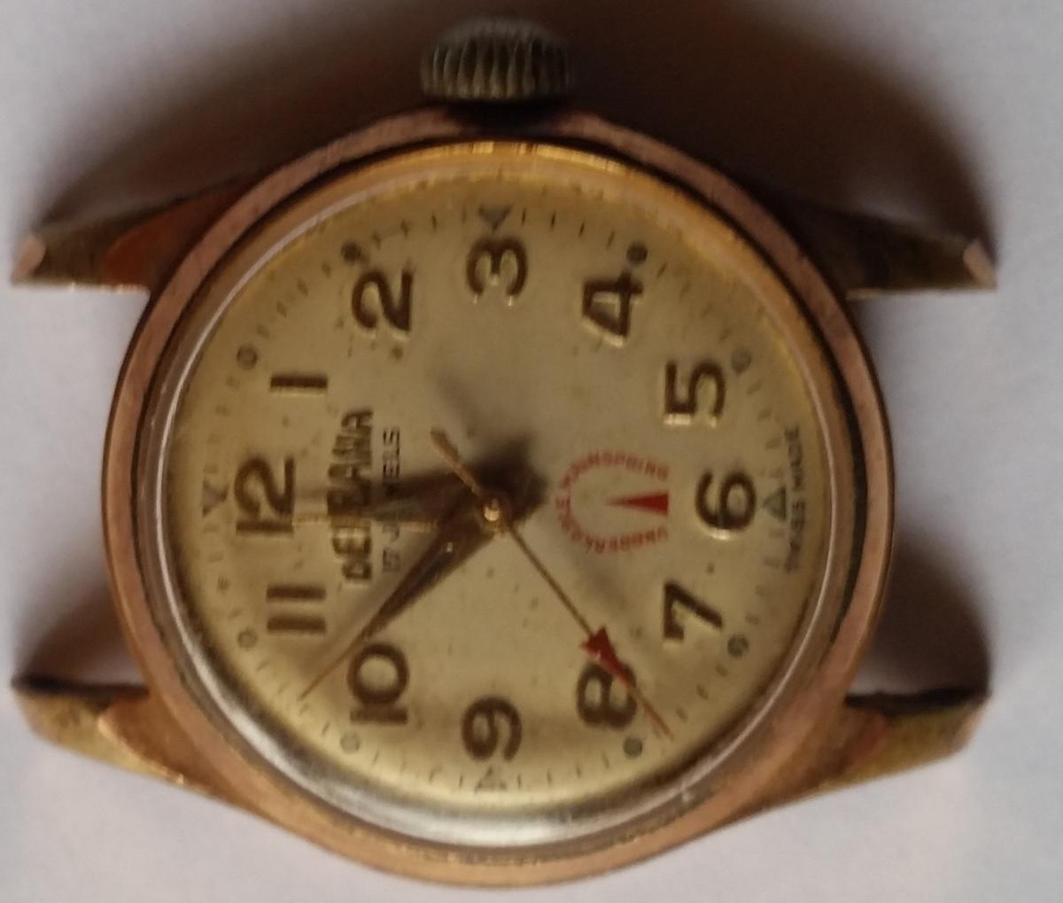

Koledzy,
Co to za Delbana? Fotki takie dostałem. Niestety brak foty mechanizmu ale jest oryginalny.
Ktoś ew, zainteresowany, może poszukuje takiej?
Cześć tom76
Klasyczny model z lat 50-60. Nieco rzadziej spotykana tarcza z brązowym środkiem, w średnim stanie (niestety foty tragiczne)
Nieoryginalna wskazówka sekundowa, pozostałe mają kiepskie wypełnienie, podmieniona i kiepsko dobrana koronka, koperta była kiedyś już robiona.

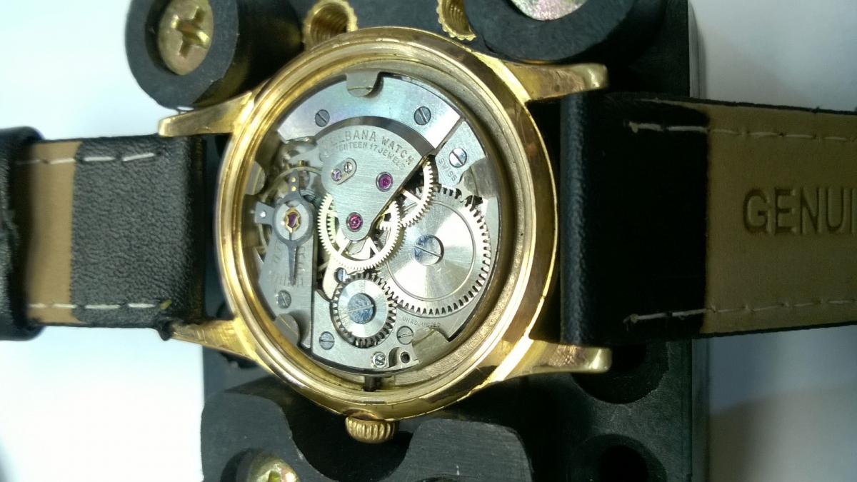

Szanowny loituma zamieszczam zdjęcia mechanizmu.
ciekawy? :) czy raczej standard?
kombinuje jak wyciągnąć koronke z wałkiem,  zeby wyjąć mechanizm i wyszorować reszte, ale zaraz moze znajdę jakiś watek i o tym.
pozdrawiam
Sz@OclokCock witaj w naszym delbanowy temacie :)
Mechanizm typowy... Solidny porządny wół roboczy - Felsa 465N
Ale tu pojawia się pewna nieścisłość. Na tarczy masz opis "shock-absorber" a w rzeczywistości w mechanizmie zastosowane masz zabezpieczenie osi balansu typu "incabloc"
Świadczy to albo o podmianie tarczy, albo o podmianie mechanizmu, albo o wymienionym mostku balansu. Szkoda, bo "shock-absorber" spotyka się zdecydowanie rzadziej (dlatego pisałem, że może być ciekawy) i warto mieć taki egzemplarz w kolekcji. ;)

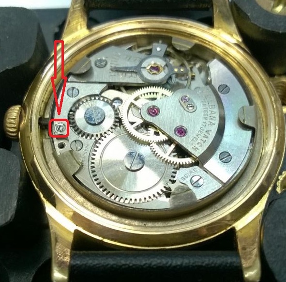

Co do wyjęcia koronki...
Musisz bardzo delikatnie poluzować tą śrubkę:
A następnie wyjąć wałek z koronką.
Ważne abyś nie odkręcał tej śrubki zbyt mocno, ponieważ spadnie Ci blokada wałka, co wiąże się w konsekwencji z koniecznością zdjęcia wskazówek oraz tarczy i dokręcenia jej ponownie.
Odkręć ćwierć obrotu i sprawdź, czy wałek wychodzi. Jeśli nie to daj jeszcze ćwierć obrotu... i tak aż do skutku.
