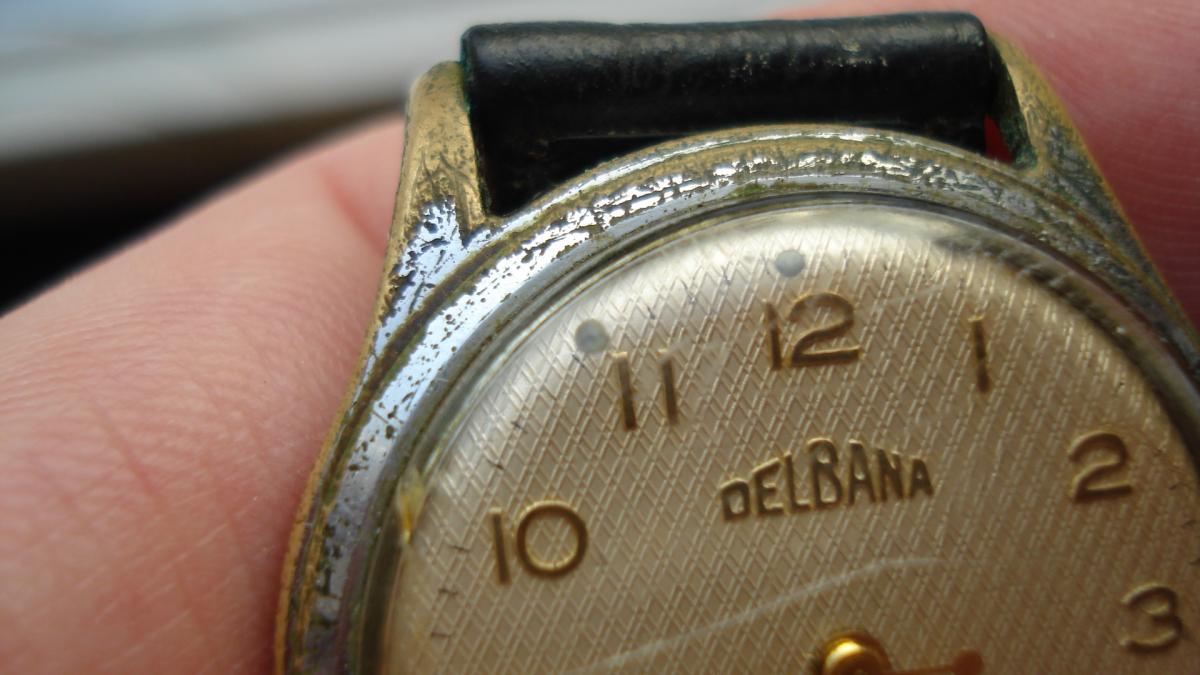

Jeżeli bawimy się w ocenę oferty i wyłapywanie smaczków, to na jakiej podstawie twierdzi właściciel, że nigdy nieodkręcany? :D Jeżeli zaglądał to musiał odkręcić, jeśli natomiast nie odkręcał, to na jakiej podstawie twierdzi, że nieodkręcane. Brak śladów na dekielku o niczym nie świadczy  ;)  :D  :P

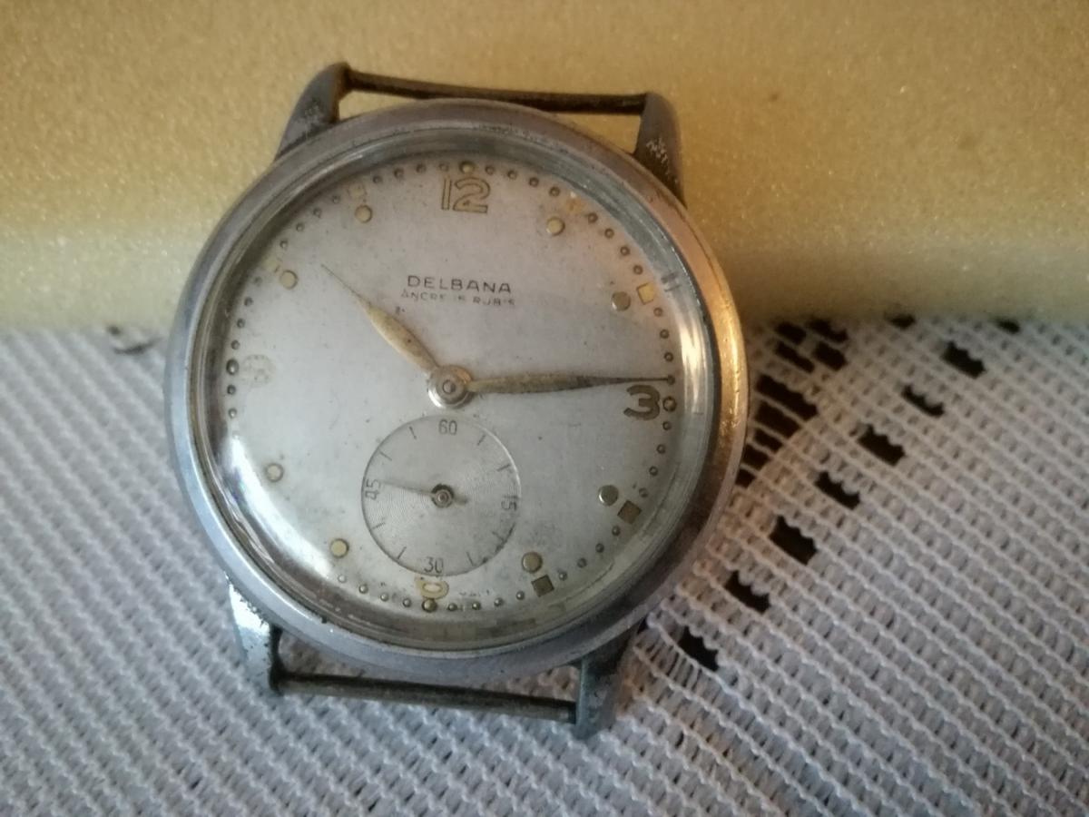

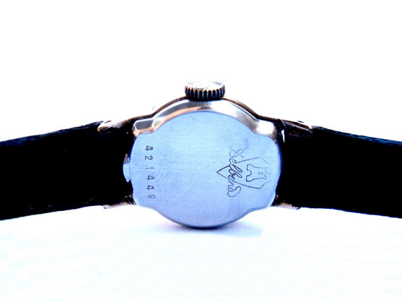

jak Panowie myślicie to oryginalna koperta delbany   tylko takie zdjęcie mam dekla
Pecunia non olet
Sądząc po koronce, to jakaś damka.
Dodając do tego wynalazki argentyńskie, to można pokusić się o stwierdzenie, że były :)
Arkadiusz K.
Sądzę, że koperta jest oryginalna.
 http://allegro.pl/zegarek-nareczny-delbana-galeria-wawa-i6629328699.html Może nie chodzi o oryginalność. Ale jak można pisać że zegarek z tak wytartą na rantach kopertą był zaledwie kilka razy na ręku?
No cóż może miał i kilka razy na ręku , tyle że ten raz trwał np. kilkanaście dni :D:P;)
Bo może kilka razy na ręku sprzedawcy  :) . A cena od czapy.
Edytowane przez rink
No na mój prosty rozum to oszustwo. Oryginalny chrom wytarłby się w taki stopniu nie krócej niż przez kilka lat. Zegarki te mają po kilkadziesiąt lat i są rożnie zachowane. Ale w takim stanie moim zdaniem musiał być minimum 5 lat noszony. A u jakiegoś dbalucha to i 10 może. Ciekawe dlaczego dekielka nie pokazał.

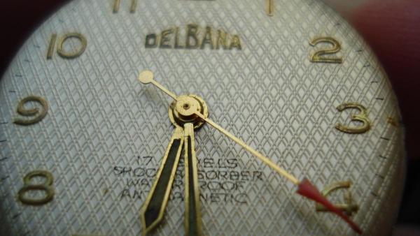

Werku nie pokazuje bo oczywiście jest to AS 984
To jest zegarek z koperty którą juz pokazywałem w Ogólnej
jaki jest numerek na deklu?
Koperta nie od tego zegarka
U Mnie tarcza czarna z płaskim napisem werk ten sam

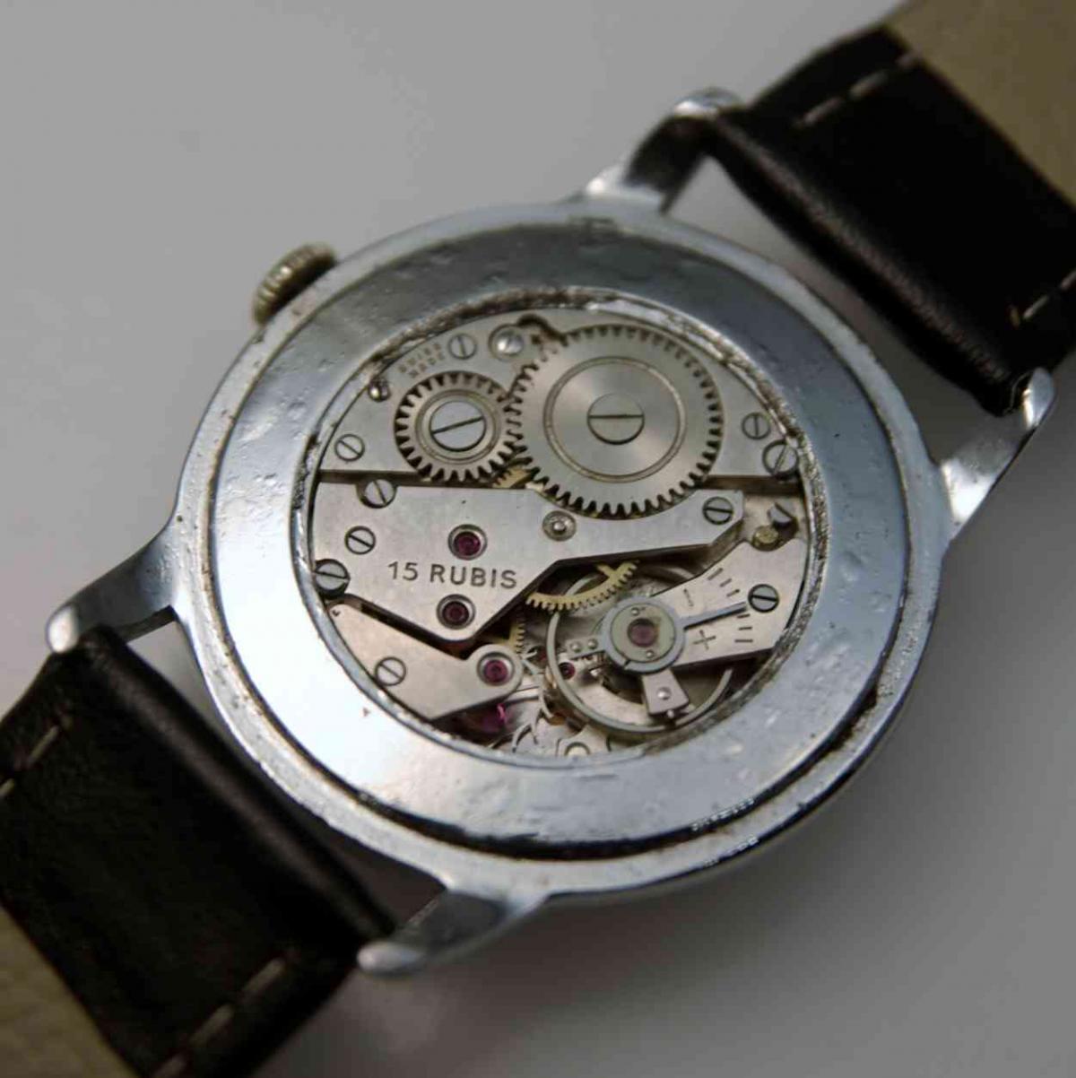

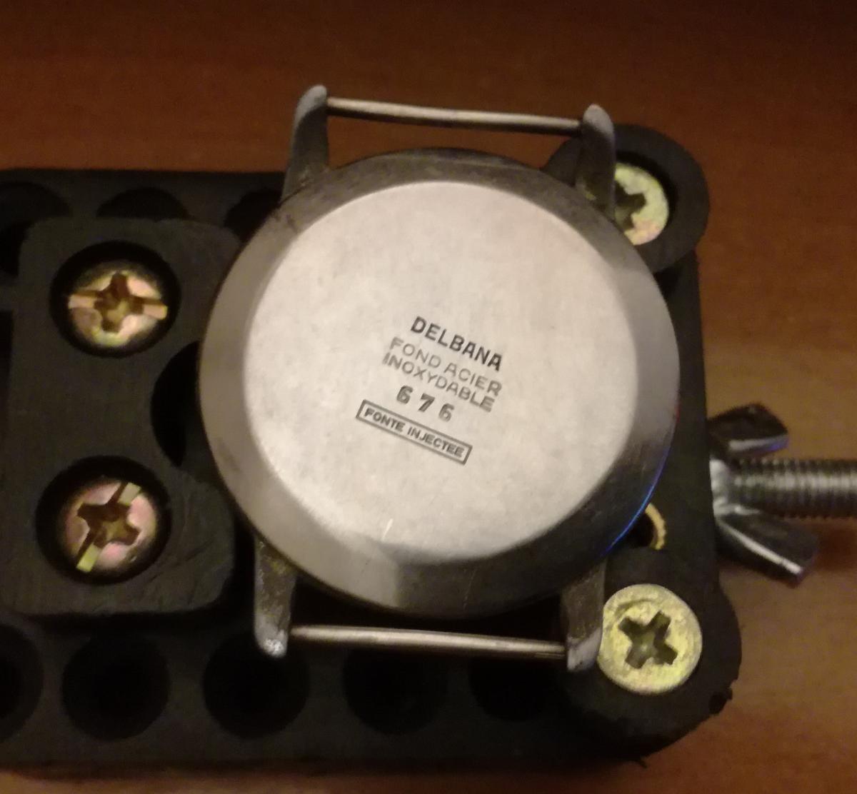

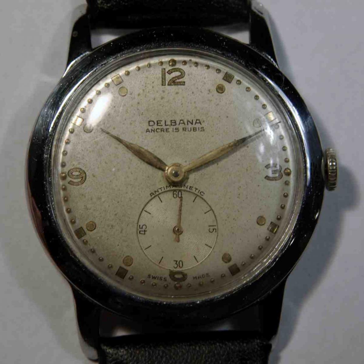

Jurek, a pokaż drugą stronę

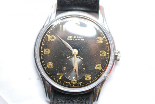

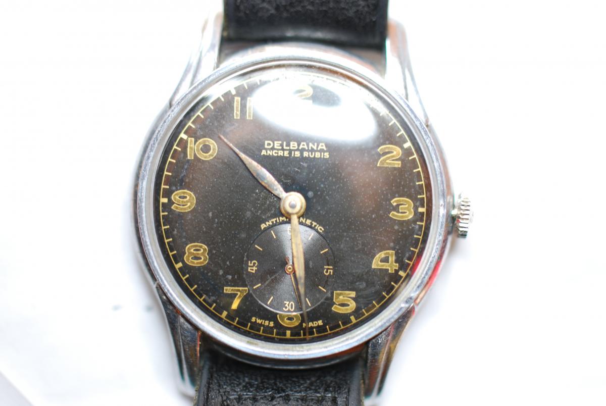

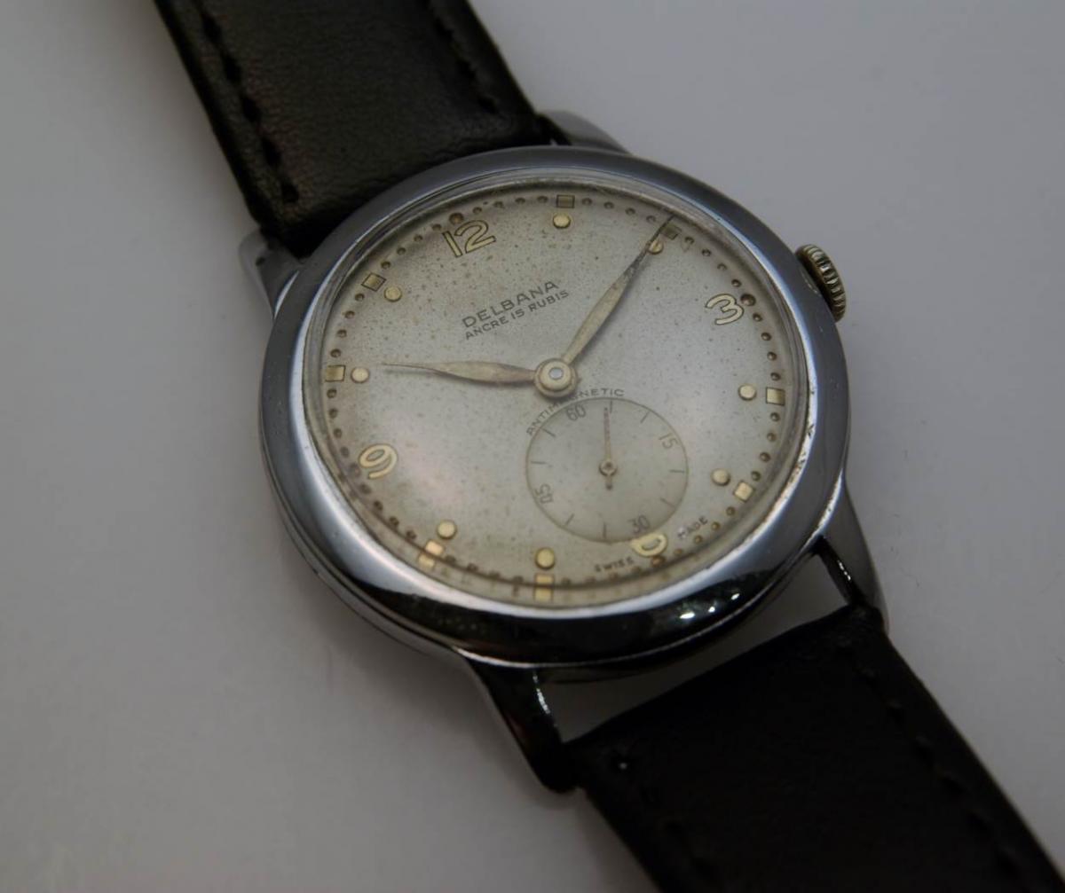

U mnie wygląda to tak:
Arkadiusz K.
U Jurka , ktoś napis na sub zmył
Pecunia non olet

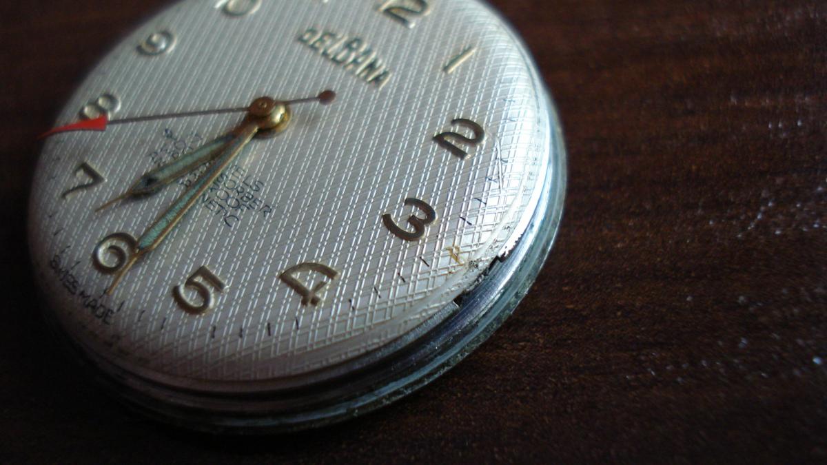

Tak jak pisałem werku nie pokazuje bo wiadomo jak wyglada AS 984

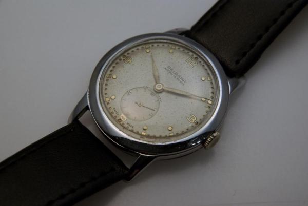

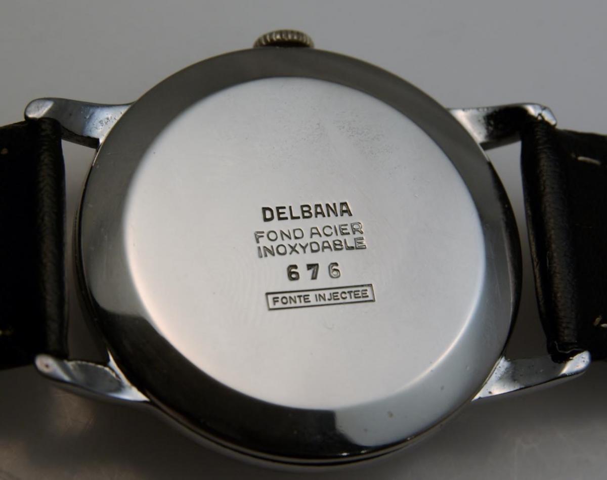

A oto druga strona medalu
Przepraszam za jakośc ale sztuczne światło , wiecie ;)

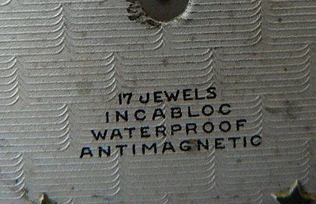

Co do napisu to jak Sławek zauważył nad sub sek. brak ale tylko wypełnienia ( tuszu) , sam napis jest .
Nie wiem Arek czy zwróciłeś uwagę na forme napisu ??
Napis najpierw został wyryty na tarczy a potem wypełniony czarna farbą .
Po spa zamieszczę ją w Pokarzmy swoje ...
Tak, tak. Dokładnie. U mnie jest tak samo.
Wygląda na to, że wszystko jest Ok ;)
Mamy takie same egzemplarze. :)

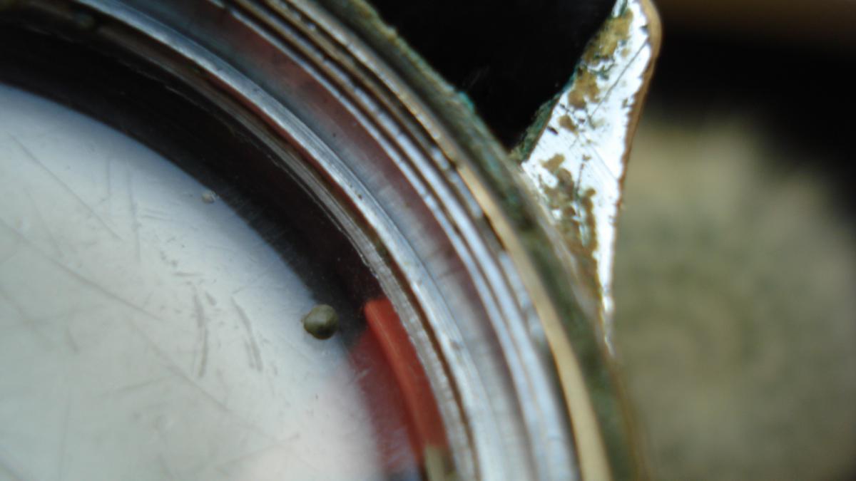

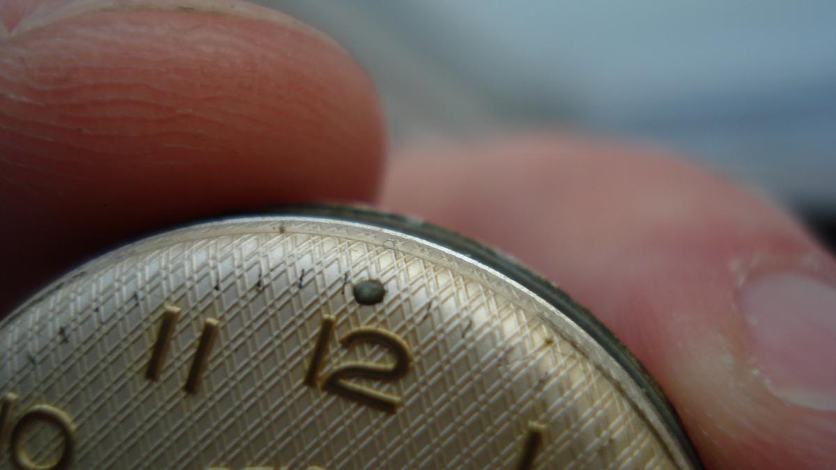

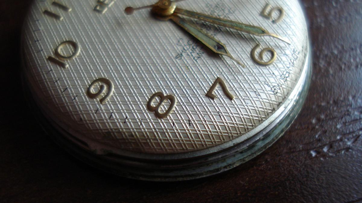

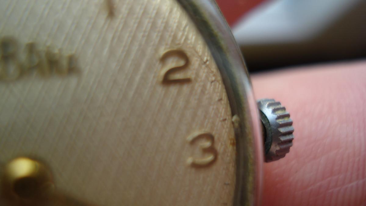

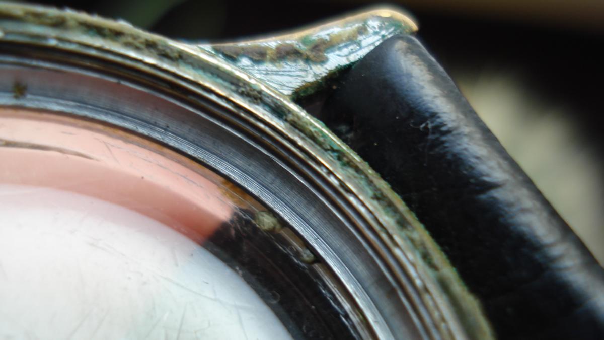

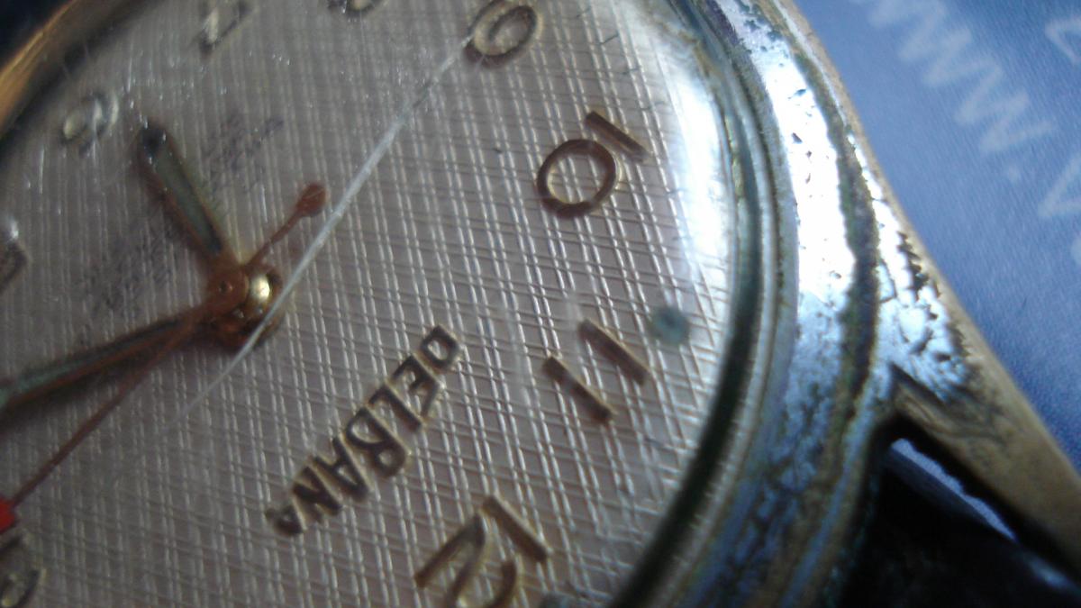

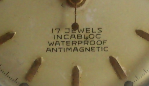

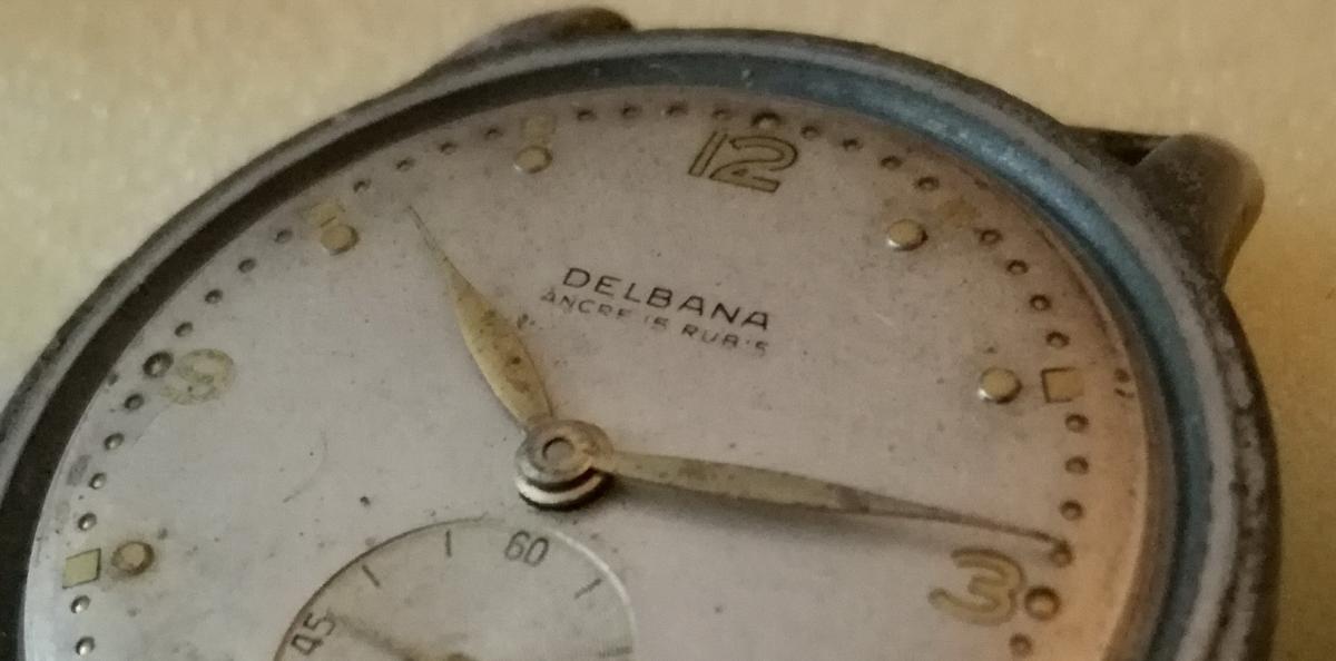

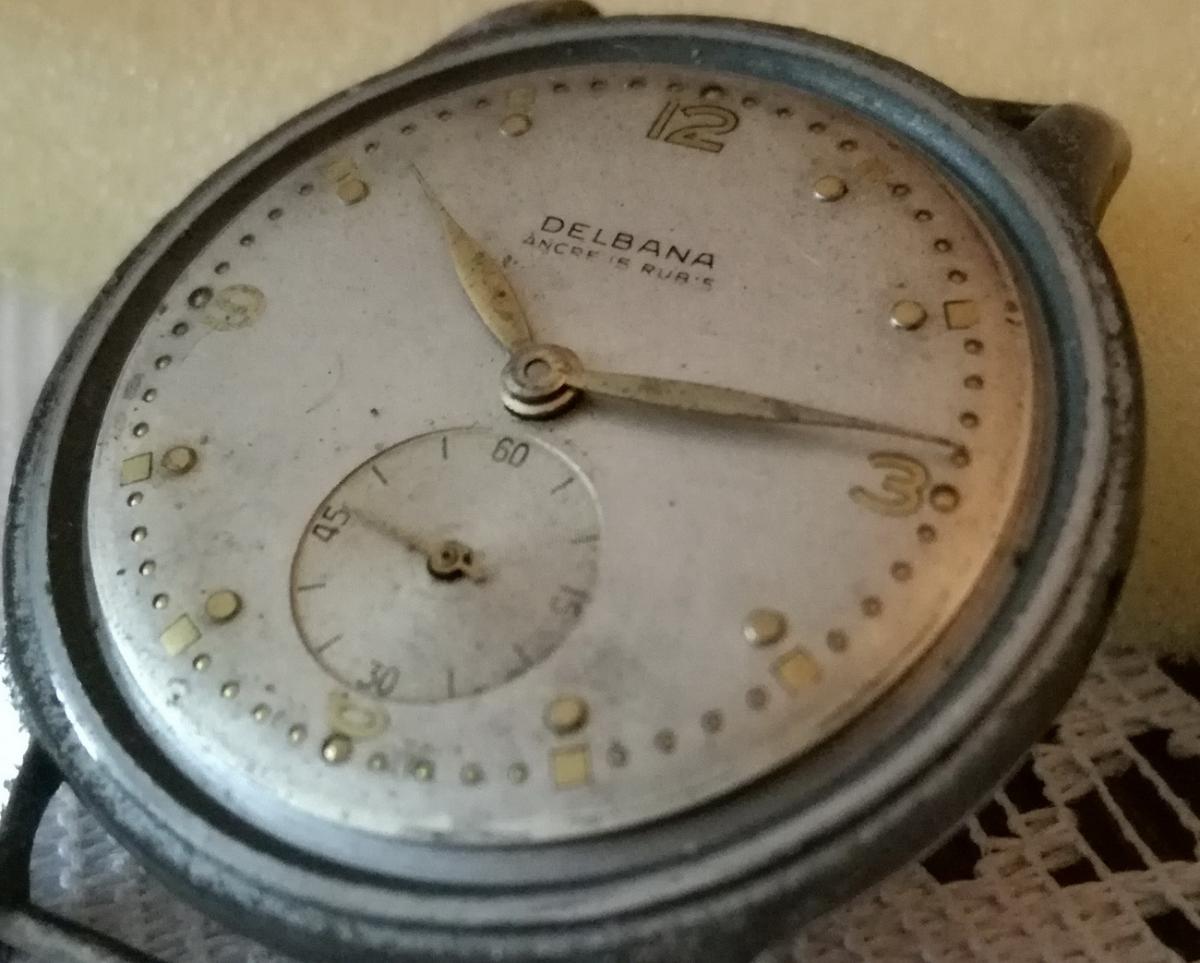

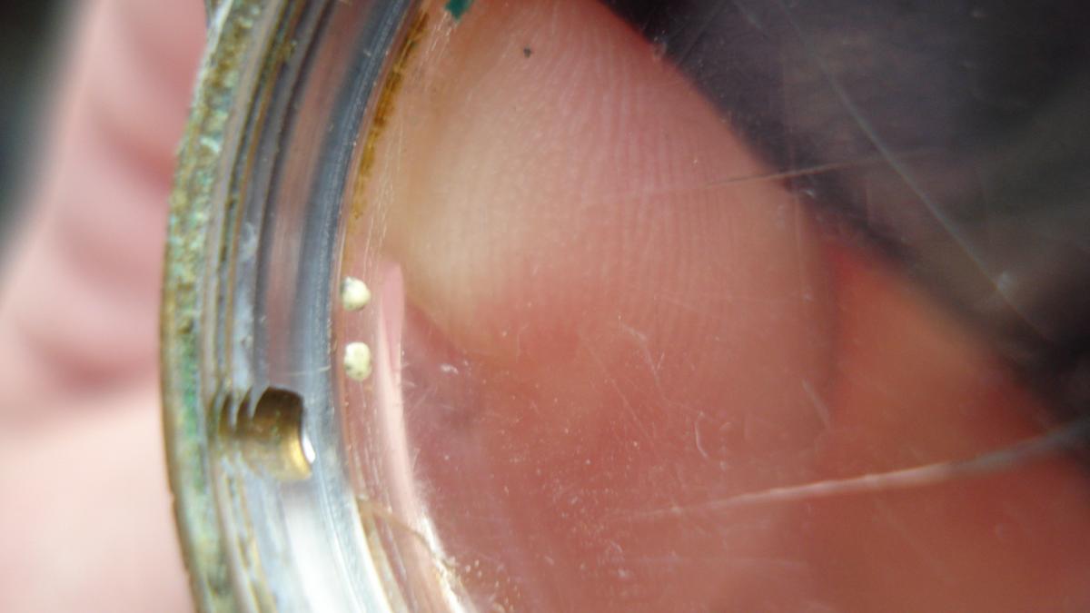

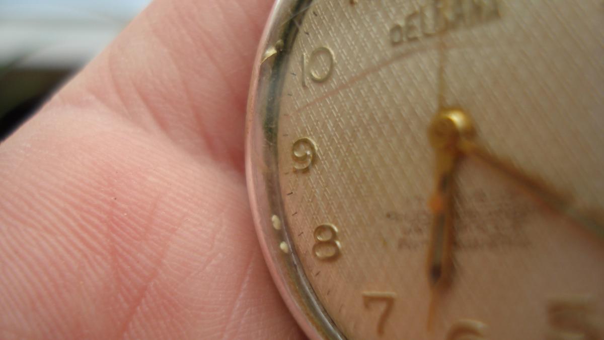

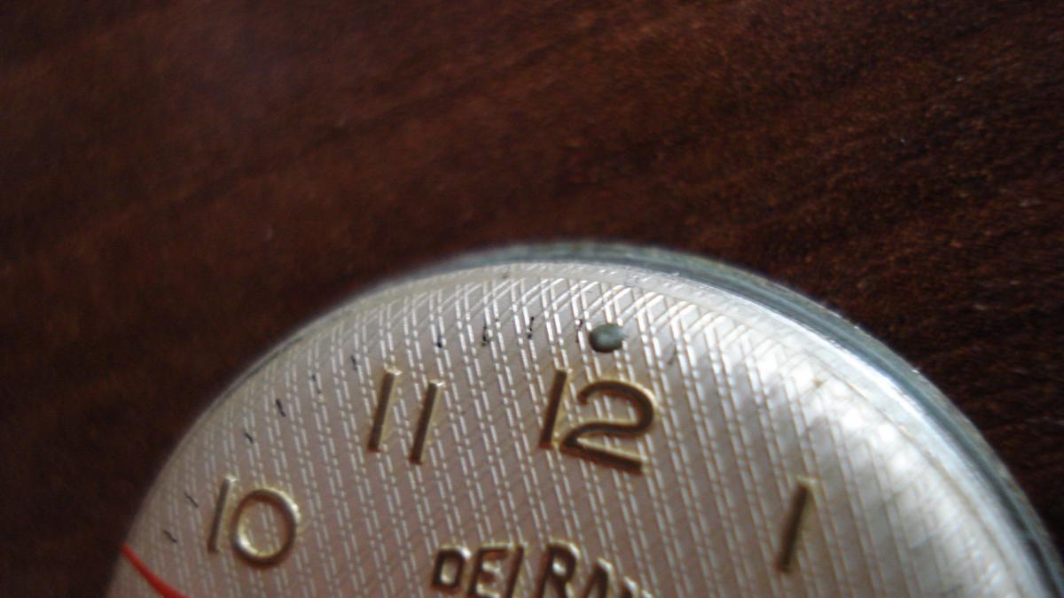

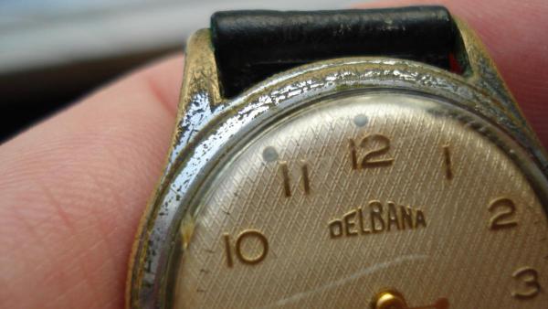

Jak napisałem w wątku"pokażmy..." wklejam tutaj dalsze zdjęcia zegarka, który ostatnio nabyłem. Na drugim zdjęciu kropka jest na szkiełku od środka. Na pozostałych widać kilka w zakamarkach koperty.  Poza tym co do napisów to wydaje mi się że nie jest on odręcznie pisany tylko po prostu tak wyszedł na grubo odstającej kratce. Na zdjęciu ósmym widać ciemniejsze miejsce koło ósemki po odlepionej kropce. Przejrzałem też w Google zegarki z tym rodzajem napisu i jest on w identycznej odległości od środka tarczy.
Edytowane przez krzysiekb321
Ok lecz te kropki to tylko luma która sie odkleiła  , zauważ  że w miejscu gdzie była nie ma żadnej pozostałości po obwódce godzinowej .

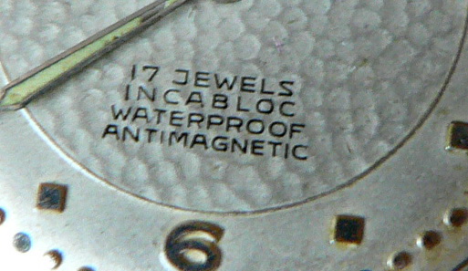

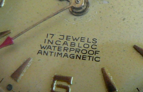

Oto kilka wzorów czcionki , niestety w żadnym z moich ani z pokazywanych przez kolegów nie trafiłem na taki krój czcionki jak w Twej .
Dyspute czas rozpocząć :)
Przejrzałem swoje napisy, nie znalazłem podobnej czcionki, ale bardziej niepokojący jest brak obwódek wokół miejsc gdzie były przyklejone kropki. Dziwne, że tak prawie wszystkie odpadły.

Swoją drogą to literka J w drugiej od góry też jest jakaś "trefna". Może to świadczyć o tym iż tarcze były robione w kilku fabrykach i może to jest powodem że w omawianej tarczy brak obrysów lumy w indeksach godzinowych.
Jest taka ewentualność, bo występowały tarcze, choć inne modele, które nie miały obwódek wokół lumy. Dobrze byłoby porównać z tarczą tego samego modelu.
