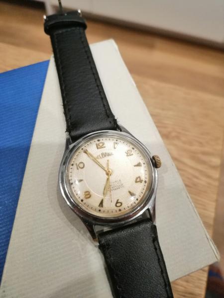

Zakupilem dzisiaj ze zwyklej ciekawosci (koszt nie wielki).Wiem ze moze nawet nie miec nic wspolnego z Delbana ale ciekawosc byla silniejsza.Nie stety zdjecia sprzedawcy (bez zdjecia werku).
Wróć jak będziesz miał lepsze zdjęcia. Przede wszystkim tarczy bez szkła i foto mechanizmu.

tarcza wygląda na oryginał
Tak wyglada, ale chętnie bym ją zobaczył w dobrej rozdzielczości :)

Właściwie to ja dzielę Delbany na trzy grupy, w pierwszej umieszczam wszystkie te powszechnie znane, te co do których nie mamy wątpliwości jak powinien wyglądać oryginał. Druga to te rzadko spotykane, pojedyncze egzemplarze (kierunek argentyński), nietypowe mechanizmy i tarcze. Ta grupa wbrew pozorom jest bardzo rozległa i pokazuje bardzo bogaty dorobek Delbany, szczególnie do lat pięćdziesiątych. Trzecia, to malowanki, składaki i te w których prawdopodobieństwo "nieoryginalności" jest zbyt duże by upchnąć je w drugą grupę.Pokazana przez kolegę mieści się w tej drugiej grupie i jeśli nawet pojawiają się jakieś wątpliwości co do tarczy , to nie ma wątpliwości, że tarcza powstała przed latami pięćdziesiątymi.

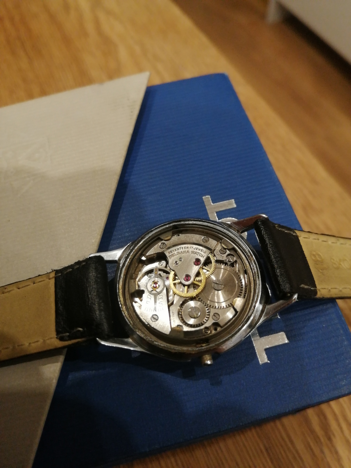

Na razie zdjecie mechanizmu.Jutro postaram sie zrobic zdjecie tarczy.
Jak na razie nie jest źle, 15 Rubis podobnie jak na tarczy, Opis Delbana na półmostku.  Wystaje oś sekundnika powyżej wskazówki minutowej czy jest ułamana oś koła sekundowego?
