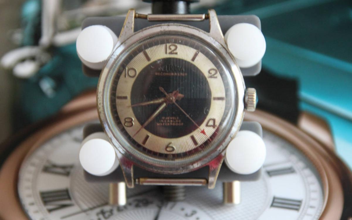

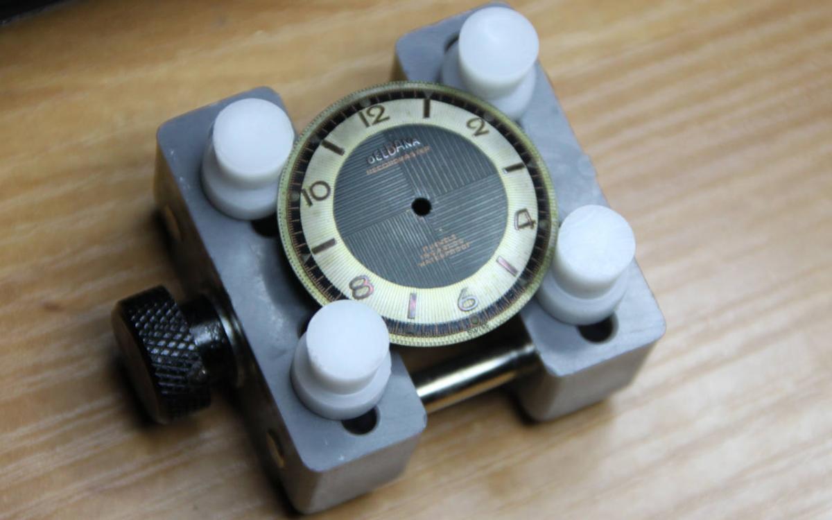

OK. sorry, co do techniki wykonania możesz mieć rację, ale jakoś mi ta tarcza nie leży :( .
pozdrawiam
Zapewne właścicielowi nie poszło czyszczenie zewnętrznej części tarczy i wymyślił wyjście .

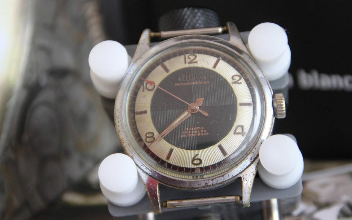

Możesz mieć, jerzyk, sporo racji - też o tym pomyślałem, jednocześnie zwracając uwagę na bardzo zbliżoną technikę do tarcz z Błonia. Po wykonaniu powiększenia dla mnie te nacięcia nie są jednakowe - to po pierwsze, a po drugie - oczywiście to nie wykładnik, ale nie przypominam sobie w Delbanie takich indeksów, zazwyczaj są nakładane. Oczywiście wcale nie znaczy to, iż tarcza jest nieoryginalna, ale jeśli nawet została zmodyfikowana to jakie tam były indeksy i jak je usunięto bez śladu.
Sekundnik jakiś przykrótki.
A może w jakiejś prehistorii (ze 20 nawet lat temu) została odnowiona w oparciu o ówczesne możliwości; przecież pracownicy z Błonia robili różne takie tam na boczku.

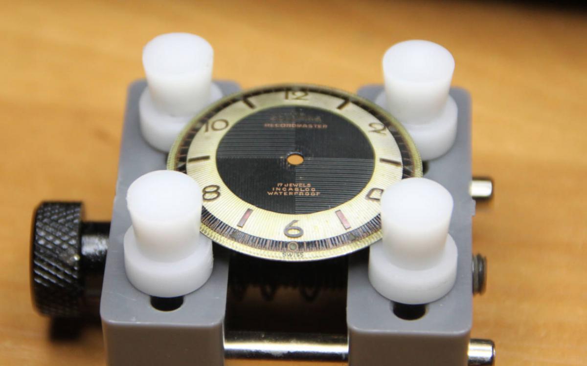

Mam jeszcze jedno spostrzeżenie mogące przemawiać za tym, iż tarcza jest po przeróbkach. Wszystkie tarcze jakie dotychczas widziałem miały wewnętrzne koło o większej średnicy sięgającej prawie do linii indeksów. Tutaj sięga tylko ponad górny napis Delbana. Część biała ze szlifami i napisem swiss made, sądzę że po renowacji.
Trafił się Recordmaster, więc możemy się pastwić nad nim bez umiaru :)
Kilka niedoskonałości widać gołym, niezłośliwym okiem, a pozostałe czas wyłuskać na światło dzienne :D

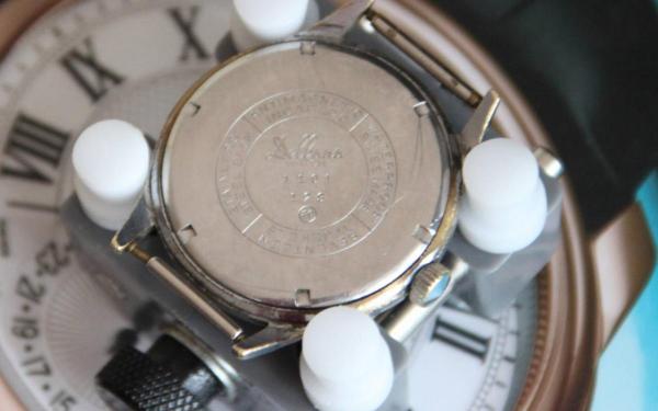

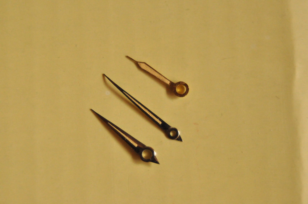

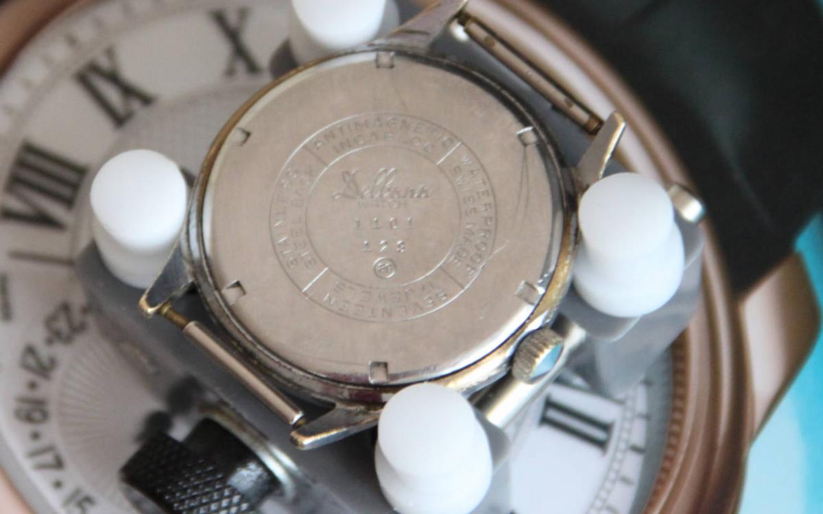

Sorry, za zdjęcia. Może te będą bardziej czytelne.
I dwa ostatnie samej tarczy.

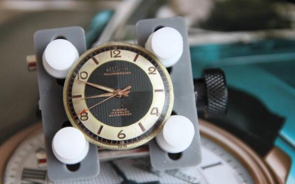

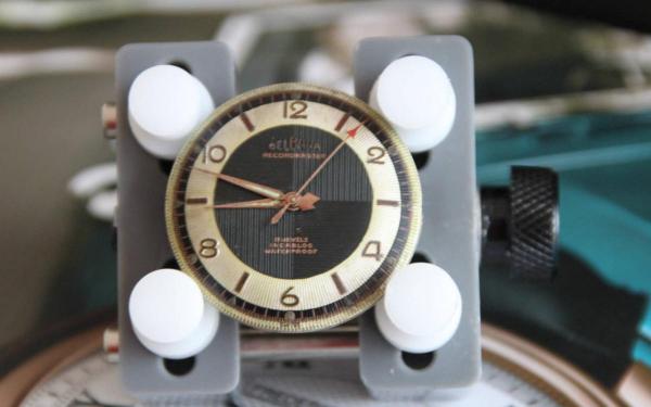

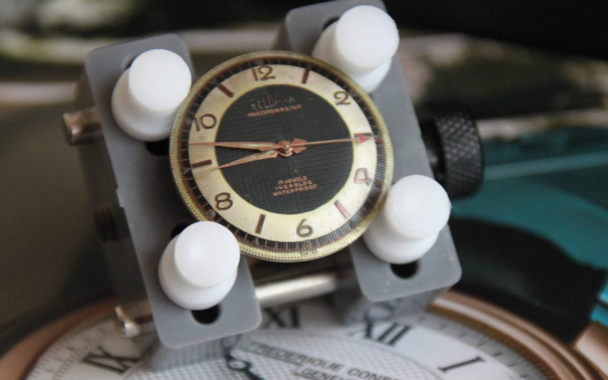

- Niewątpliwym plusem tego zegarka jest tarcza w bardzo dobrej kondycji - nie jestem przekonany, czy mycie coś zmieni. Oczywiście można, ale wydaje się, iż powłoka lakierowa jest dobrze zachowana a świadczyć to może o dwóch rzeczach. Albo jest nienaruszona od nowości, albo, co bardziej pewne, ktoś już mył tę tarczę i zabezpieczył werniksem i ponowne szorowanie niewiele zmieni.
- Sądzę również, iż koperta pomimo zarysowań też jest niezła (znasz moją niechęć do renowacji), ale jeśli już ją chromować to dobrze byłoby znaleźć tego magika, który zrobił renowację tego recordmastera z intensywnie zielonymi markerami i wskazówkami, nad którym się niedawno pastwiliśmy - koperty recordmasterów nie są tak popularne jak pozostałe i szkoda byłoby spie..... efekt całości, a tamten mistrz, jeśli chodzi o chromowanie kopert, znał się na rzeczy.
- Wskazówki i koronka - to nie ta bajka choć wskazówki od Delbany.

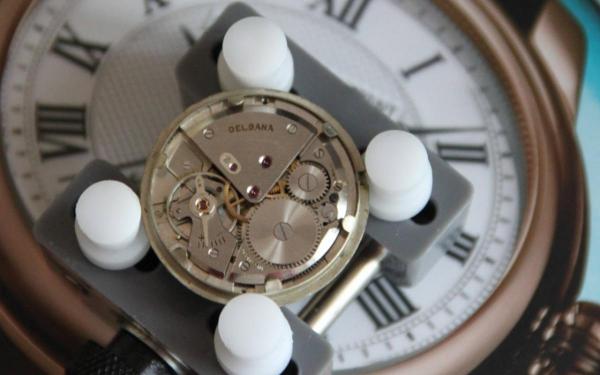

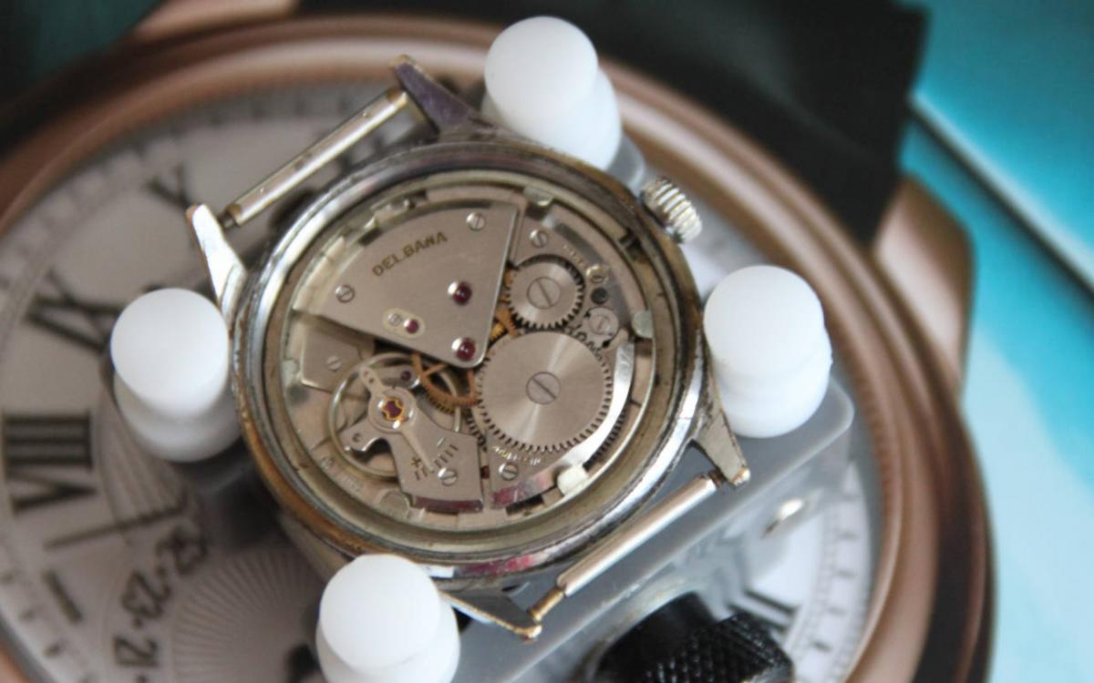

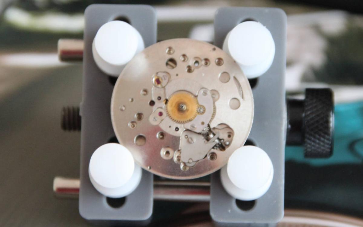

- W Recordmasterach, które nie budziły moich wątpliwości mechanizm był złoty, ale nie będę się mądrował.
Co do koronki to sprawa prosta, a właściwie oczywista, ale bardzo zastanawiają mnie te wskazówki i mechanizm. W dotychczas mi znanych Recordmasterach bywały inne, ale długość tych jest właściwa, a modeli zegarków Delban w tym rozmiarze jest ?... nie spotkałem, więc albo to składak z mechanizmem i wskazówkami od innego typu, a oryginalna jest tarcza, koperta i dekiel, albo to taka uboższa (inna) wersja z mechanizmem Ety ale "srebrnym" i wskazówkami od innego typu Delbany.

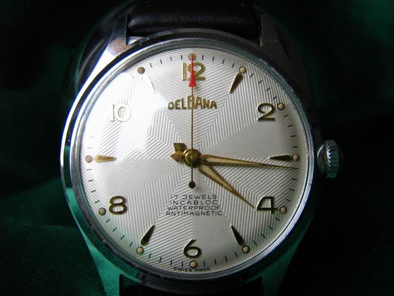

Skoro już zostałem ściągnięty z wiosennego spaceru, to w pierwszych słowach dziękuję za komplement :) Ale nie roszczę sobie praw do autorytetu i czuje sie dokładnie takim samym poszukiwaczem prawdy. Moim zdaniem wskazówki są od innej "duzej" delbany - kiedyś zdaje się pokazywałem taką moją z takimi właśnie wskazówkami - dla przypomnienia:

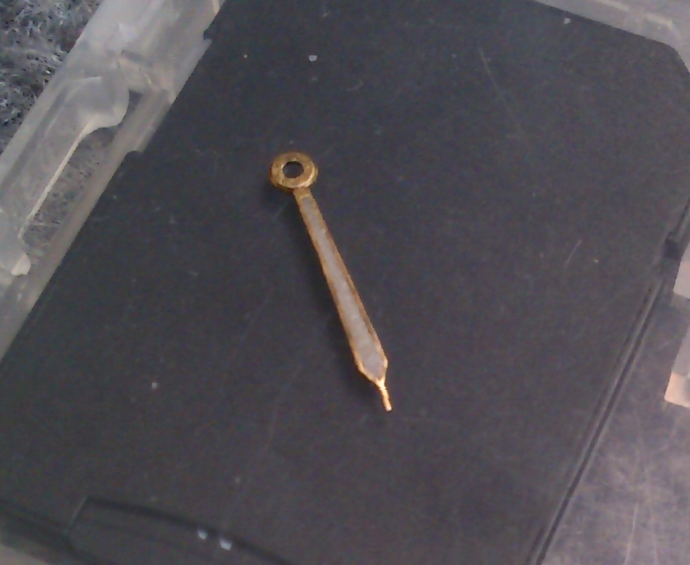

Poniżej rezultat - wskazówki od mojego Recordmastera i jakaś pogięta wskazówka "treningowa". Na tzw. gołe oko wyglądało nieźle, ale w makro widzę, że chyba jeszcze poprawię, ale to tylko poglądowo
Edytowane przez John Time
Myślę, że bardzo fajnie Ci wyszło to wypełnienie. Dobry kolor uzyskałeś - zbliżony do naturalnie postarzałego wypełnienia. Moim zdaniem o niebo lepiej, niż ta radosna wiosenna zieleń, jaka nieraz się widuje
Gratuluję, IMHO sukces.
