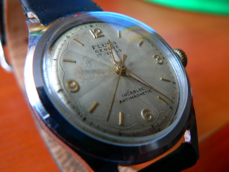

Dzięki za radę , na pewno to zrobię :) gdyż ta wskazówka jest testową i jeszcze nad nią pracuję . I cieszę się że jako laik moje doświadczenia mogą w czymś pomóc. :)
W temacie wypełniania wskazówek mogę dodać swoje 2 grosze.
Nie znoszę wskazówek, które są wypełnione rażąco jasno w zegarku, który ma 40, 50 a nawet i 60 lat. Moim patentem jest mieszanka glinki polerskiej ( do różnych powłok- różne kolory ) z odrobiną kleju. Masę urabiam sobie na kartce papieru, w 5 kolorach ( krem, biały, brudny biały, zielony, brudny zielony )- każdy ma być dopasowany do wieku zegarka i pierwotnego wypełnienia. Później całość nakładam delikatnie, metodą głaskania czubkiem ostrego śrubokręta, na który coś zawsze nakładam by a) nie porysować wskazówki, B) nie kleił się .
Nadmiar z obu stron ścinam maksymalnie dokładnie żyletką i wyrównuję czasem tak jak pisze Zasadas.
Efekt? Mogę zaprezentować gdy dotrę do domu. Jak dla mnie bardzo zadowalający... kilka osób nawet prosiło mnie o wypełnienie tak wskazówek i także zbierało to dobre opinie. Trwałość jest dość wysoka, struktura zbliżona do oryginału. Najstarsze wskazówki tak zrobione już mają ponad rok i ani trochę nie uległy degradacji.
Świetnie, że pojawiło nam się kilka sposobów - zatem jak mniemam powoli możemy zapomnieć o "pustych" wskazówkach
Sudix - jak sądzę, nie dodajesz proszków?
Sudix czekamy na fotki :)
A jaki klej stosujesz jako łącznik z glinką ?
Co do kleju - zwykły klej typu kropelka. Nie zawsze jednak go używam- kwestia wskazówek. Np. delbanowskie są bardzo delikatne i mieszkam startą glinkę z klejem by za mocno ich nie głaskać. Trzeba pamiętać by nie rozepchać wskazówki na boki i przede wszystkim robić wszystko precyzyjnie!

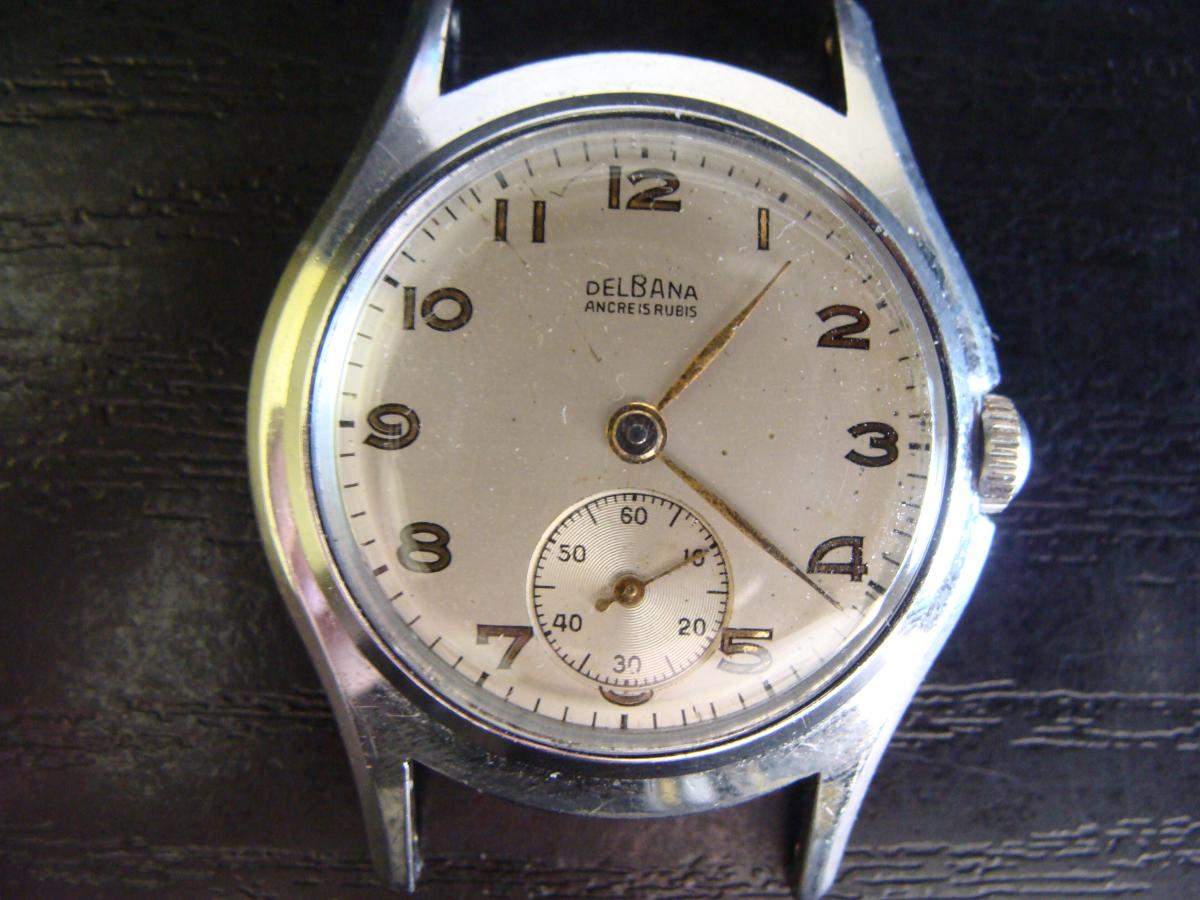

Tutaj przykładowa fotka, choć gdzieś znajdę znacznie lepsze. Klient zażyczył sobie taki kolor, w rzeczywistości całość wyszła bardzo dobrze.
Czy kropelka nie wiąże zbyt gwałtownie i nie powoduje trudności w usuwaniu nadmiaru?
Co do kropelki- kwestia wprawy i wskazówki. Fakt, że wiąże bardzo szybko, ale jej ilość zazwyczaj jest minimalna i ma za zadanie lepiej umocować masę w otworze.. Testuję różne kleje, ale coraz częściej udaje mi się tak ugnieść masę bez kleju, że nawet mocny strumień powietrza nie wytraca jej ze wskazówki.
Uczyłem się na wskazówkach od ,,ruskich"..mam ich setki, bo kupiłem kiedyś pudełko wskazówek. Potem zacząłem w moich zegarkach i w zegarkach kierowanych na sprzedaż ( jeśli przyszły właściciel tak chce ). W moim przypadku, jeśli jest gdzie ,,stare" wypełnienie z małymi ubytkami- nie radzę nikomu tego tykać. Nowe zawsze się nieco różni ( nawet w starych kolorach jak u mnie ), a klimat znika. Jeśli komuś brak wypełnienia w jednej wskazówce..no to lecę wtedy komplet. Wiadomo- efekty raz są lepsze, raz gorsze. Wskazówki od Delban i Atlanticów są bardzo delikatne i wymagają niezwykle pewnych ruchów....ale się da w domowym zaciszu.
Mam jeszcze jakieś fotki moich zabiegów- poszukam.

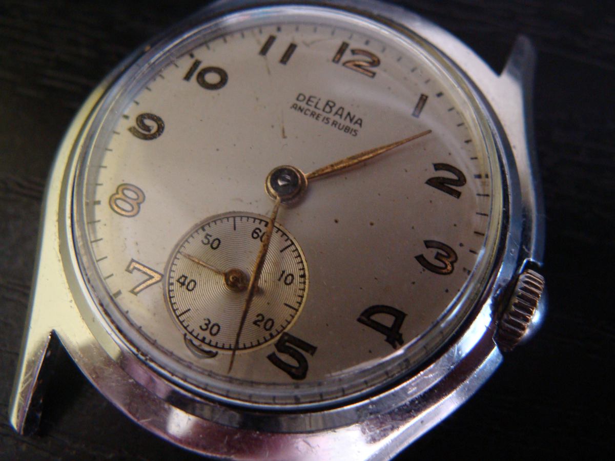

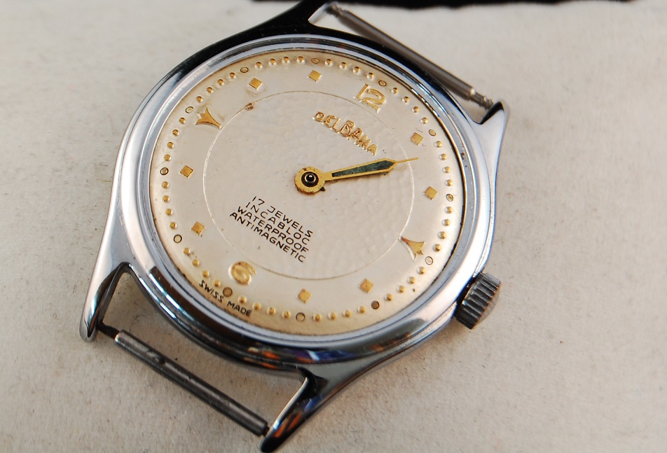

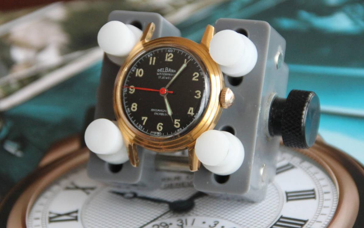

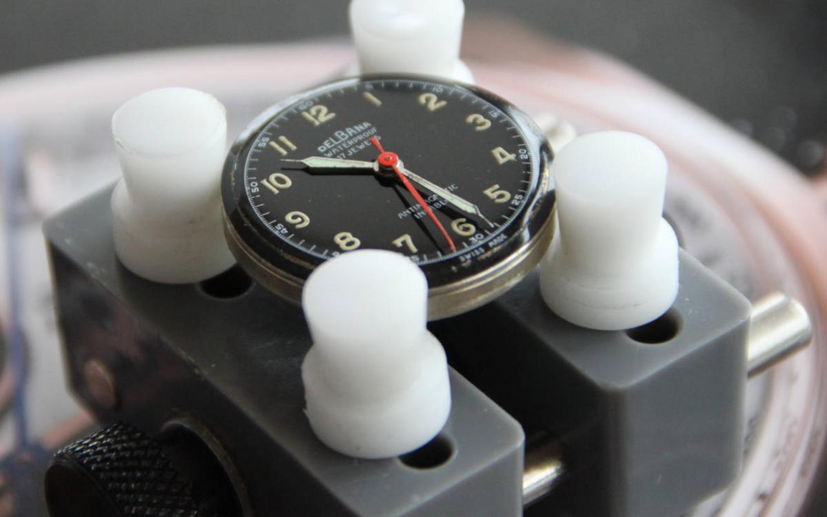

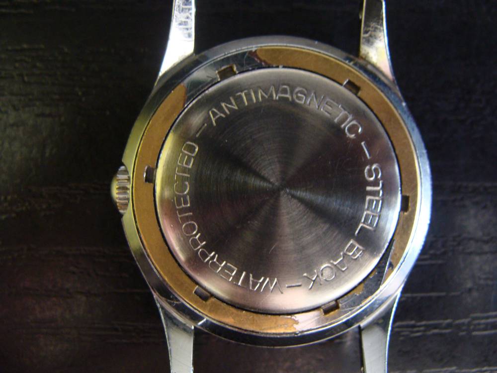

Jak obiecałem, umieszczam zdjęcia nowo zakupionej delbanki :)
Dotarła w piątek więc moglem już przetestować mechanizm, po nakręceniu zegarek chodził 39 godzin.
Po 24 godzinach przyspieszył o około minute. Znalazłem podobne egzemplarze w internecie,były informacje, że są one z lat 40-50
Hej,

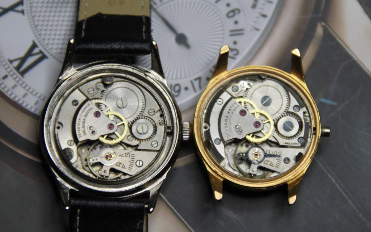

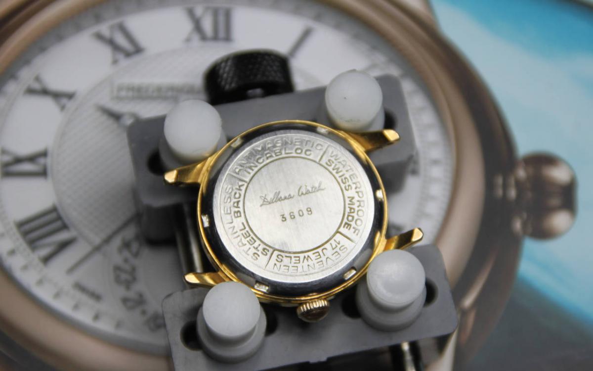

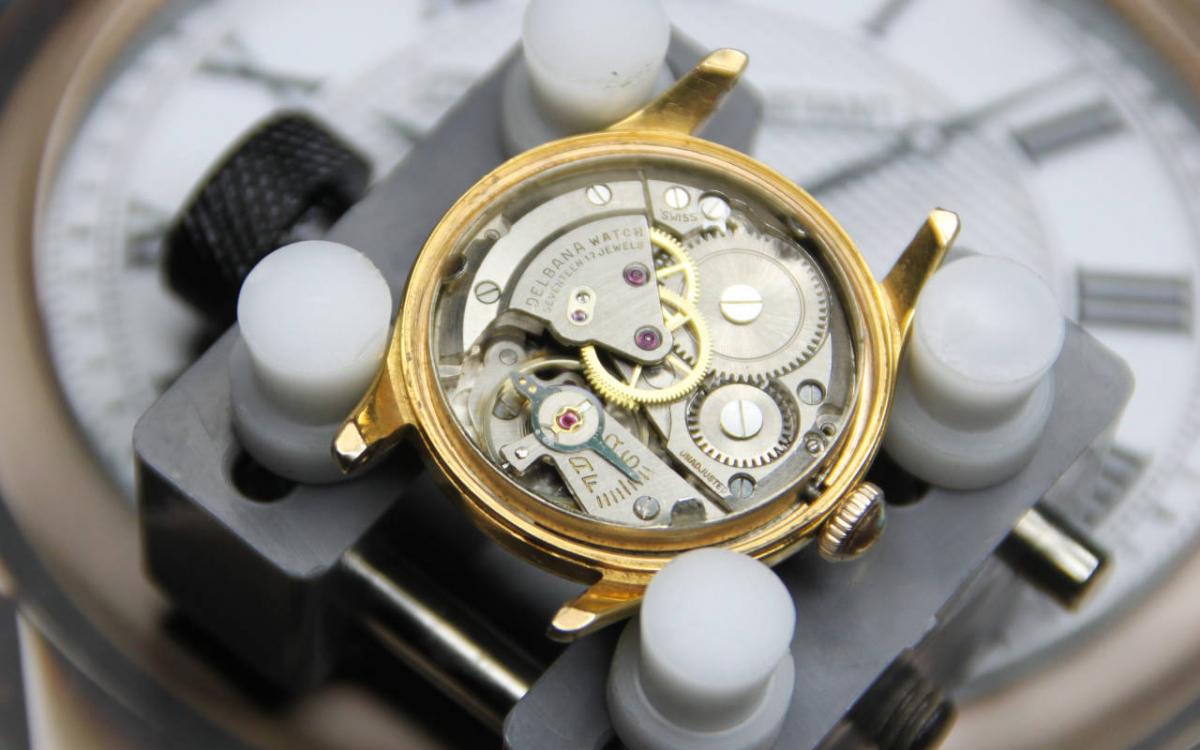

Pokaż fotki serca tego zegarka. Dekiel jest z jakiegoś ruska chyba, koperta niestety chyba też. Nie jest to na 1000% oryginał, bo miałem takich delban kilka. Tak, zaczęli je robić w latach 40, ale takowe miewały koperty ze ZnAl-u. Tarcza jest oryginalna, wskazówki pasują do początkowego okresu- potem były ciut inne.
Nie mniej jednak- całość wygląda bardzo ładnie.
Koperta faktycznie nie jest oryginalna ponieważ nawet napis swiss made jest prawie nie widoczny

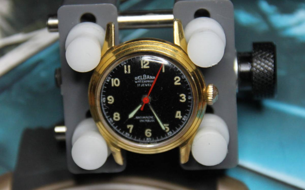

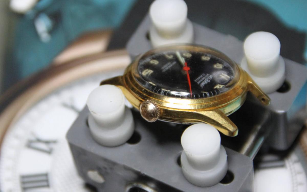

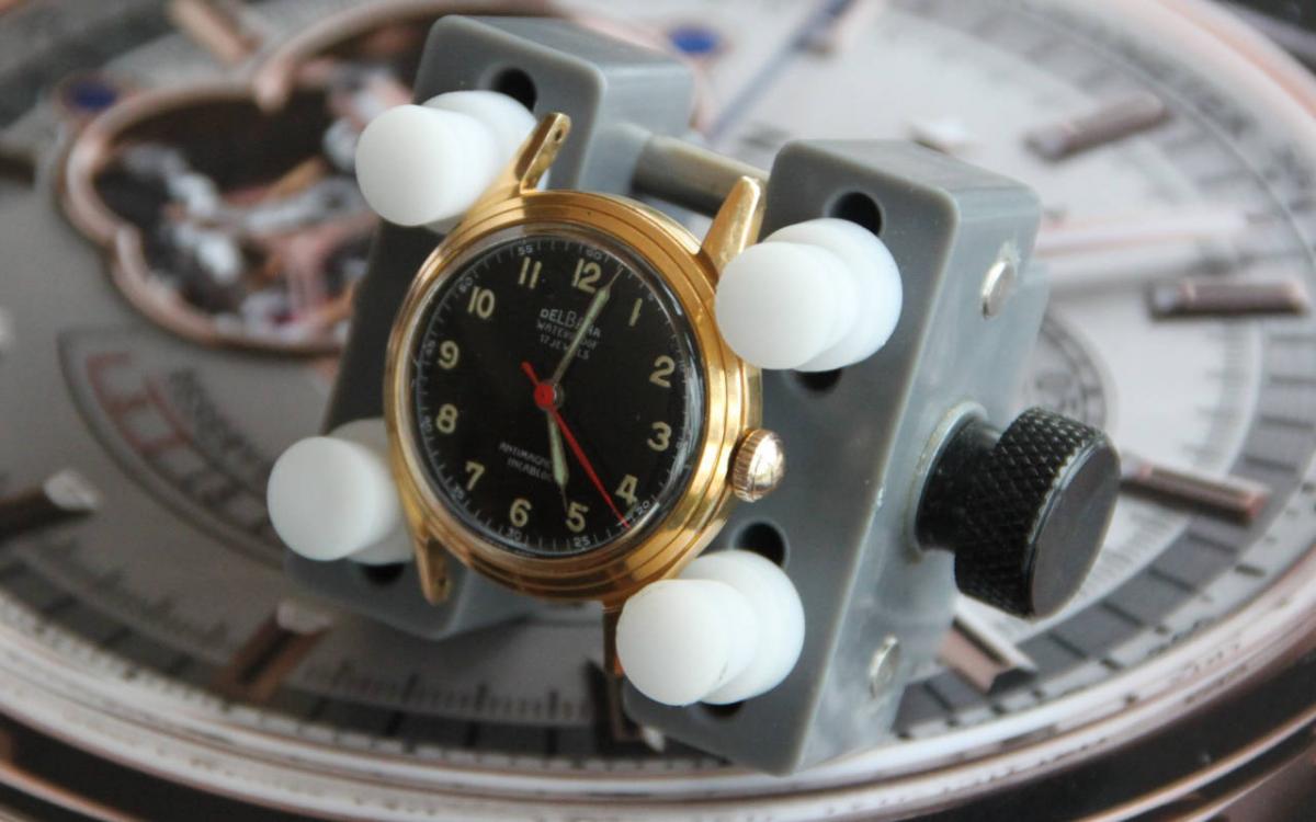

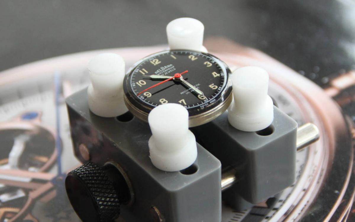

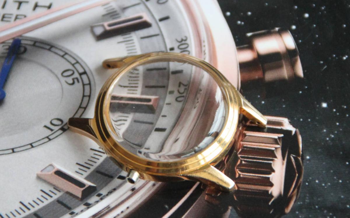

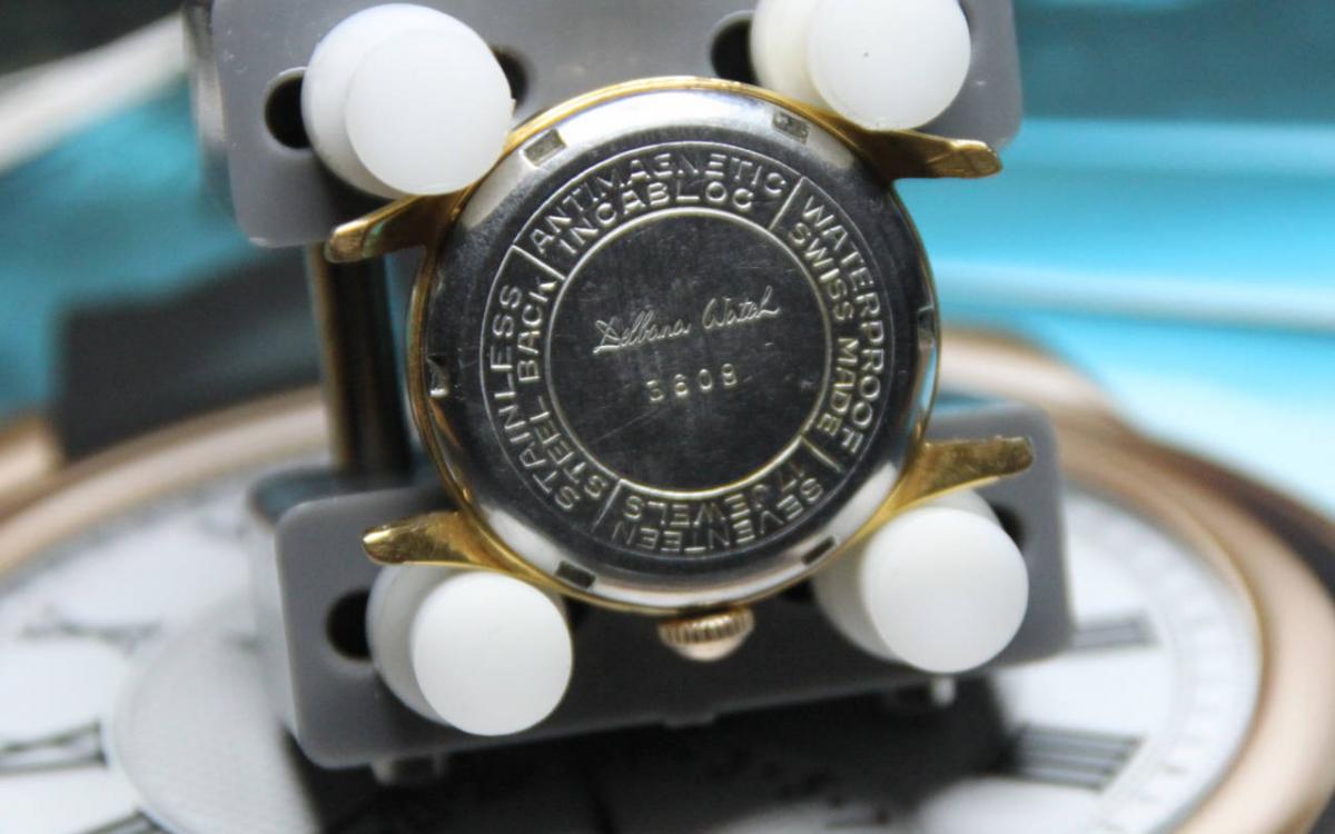

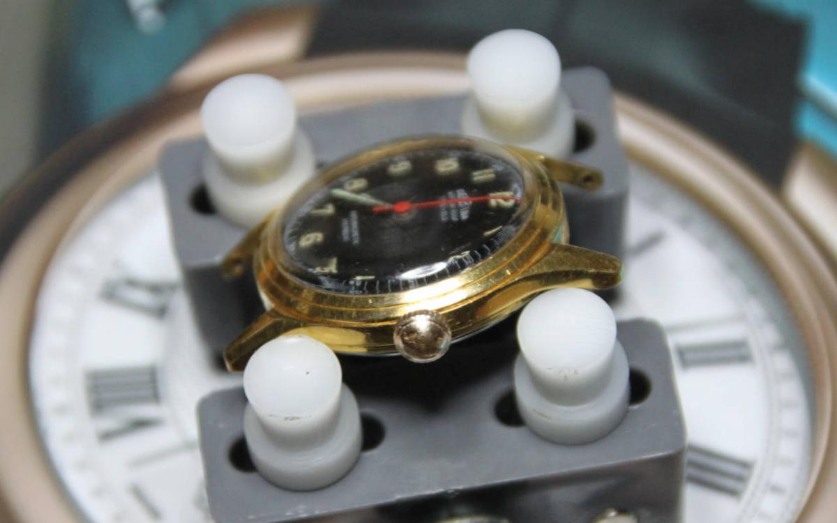

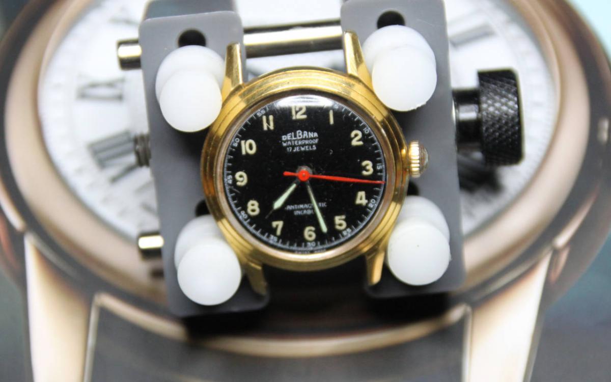

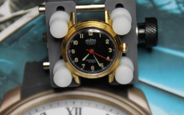

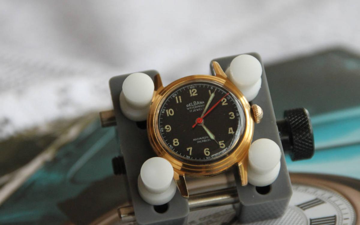

Po długim oczekiwaniu, przemierzając bezkresne połacie Ukrainy dotarła wreszcie do mnie dawno zapowiadana "wojskowa" Delbana.
Pomijając fakt, iż jest to druga po damskiej, Delbana w pozłacanej kopercie bardzo pozytywnie zaskoczył mnie jej wygląd.
Kilka fotek, a w kolejnych postach trochę ją razem porozbieramy.
Proszę o komentarze, gdyż tak jak pisałem ponad miesiąc temu, kupiłem ją by spróbować wspólnie rozstrzygnąć ich "fabryczne" pochodzenie.

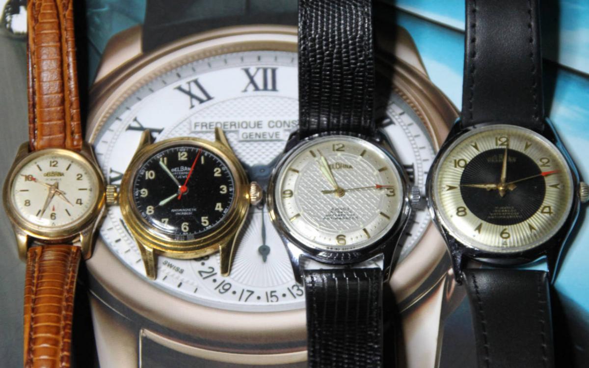

Pierwsze zaskoczenie to rozmiar. Koperta bez koronki ma równe 30 mm. Gdzie damka ma około 23,5mm , małe delbany około 34mm duże około 36, a Recordmaster 37mm.

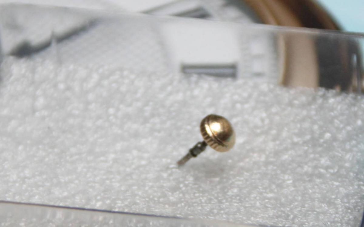

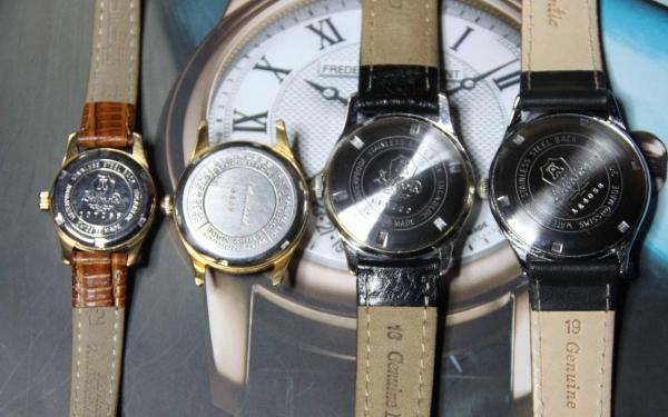

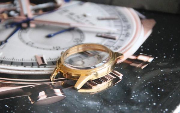

Dekiel nie wyróżnia się niczym nadzwyczajnym. Opis na deklu zgodny z informacjami na tarczy. Stan bardzo przyzwoity, bez głębokich rys.
Koronka kształtem identyczna do powszechnie spotykanych koronek lecz w kolorze złotym, bez przetarć i wygląda na mało używaną.
Edytowane przez zasadas

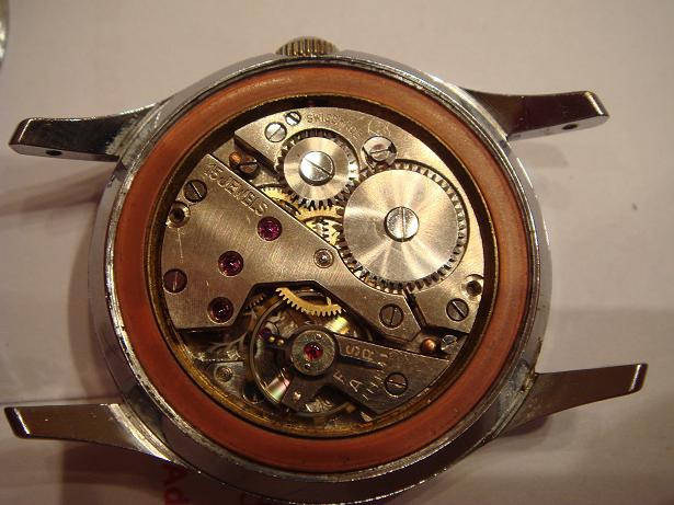

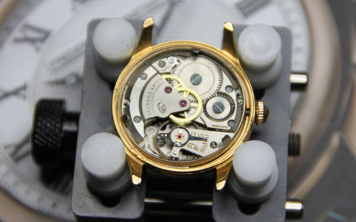

Zaglądamy do środka.

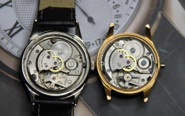

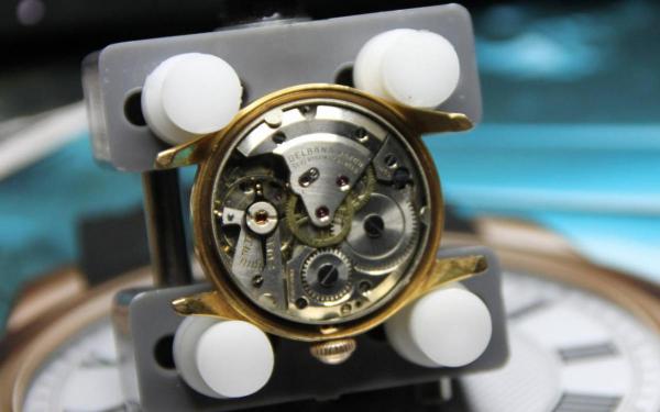

Felsa 465 bez N. Bardzo czysty i ładny mechanizm z pełnym opisem. Delbana Watch. Seventeen 17 Jeweles. Swiss. Unadjusted. Wszystkie grawerowane opisy i oznaczenia przy regulatorze są wypełnione "złotą" farbą co daje niesamowite wrażenie i podnosi walory estetyczne mechanizmu.
Przy okazji wyjaśnia się trochę dziwny rozmiar, a właściwie sposób mocowania mechanizmu. Pierścień zewnętrzny jest właściwie tylko obejmą z elementami stabilizującymi, dociskającymi mechanizm przez dekiel, gdzie w innych Delbanach jego grubość czy szerokość jak kto woli zależna jest od wielkości koperty.

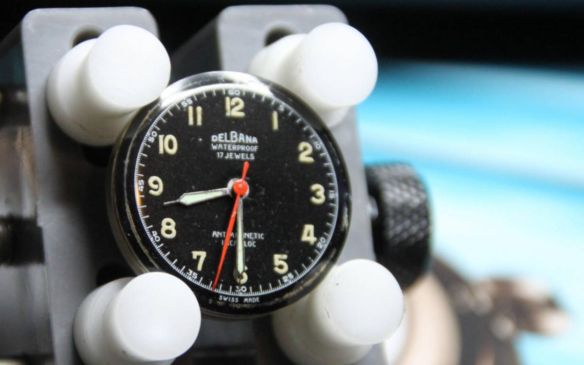

Pozostają ostatnie dwa elementy, a mianowicie tarcza i wskazówki.

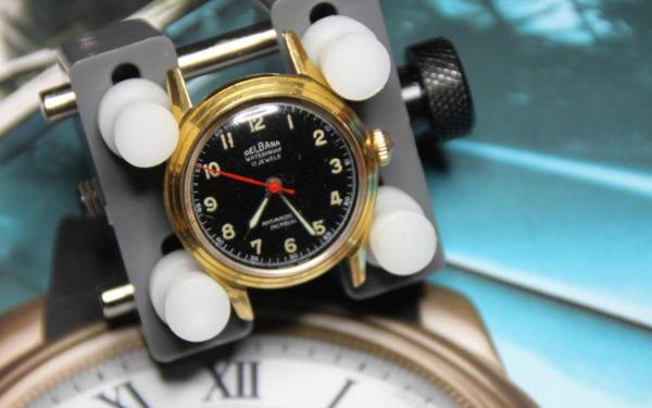

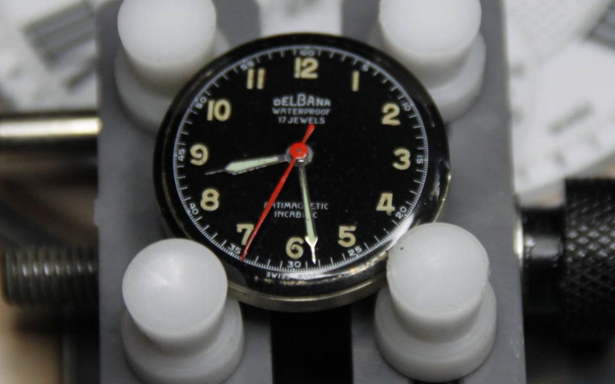

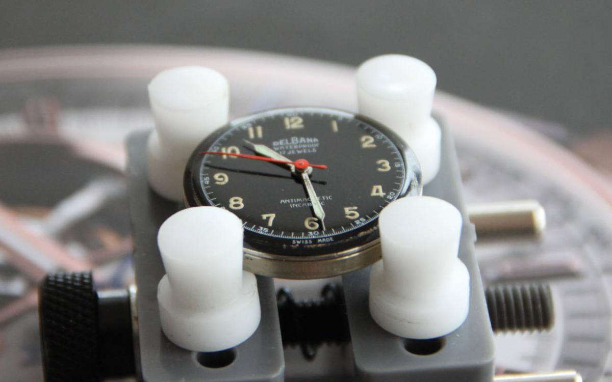

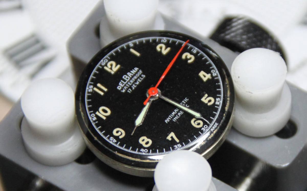

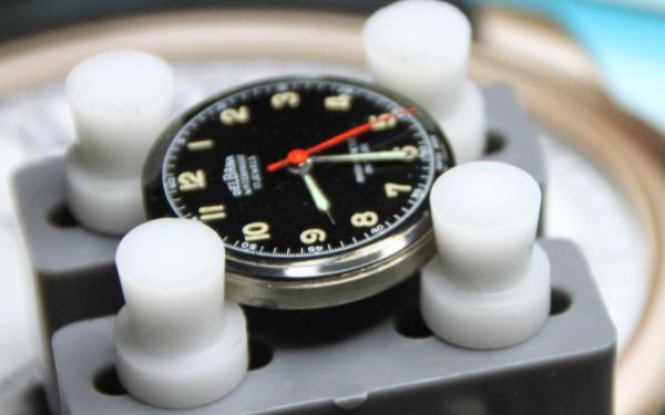

Tarcza adekwatnie do koperty ma mniejszą średnicę niż powszechnie spotykane w "małych" Delbanach. Kolor antracytowo czarny ( dla mnie bomba) i mam wrażenie jakby nie była to farba lecz rodzaj emalii. Napisy na tarczy ( Delbana, Waterproof, 17 Jewels, Antimagnetic, Incablok ) poniżej oznaczeń sekundowych swiss made malowane na biało, natomiast indeksy godzinowe wyraźnie grubsze i wyższe malowane masą fluorescencyjną. Wskazówki stalowe wypełnione masą w bardzo zbliżonym kolorze. Wyraźna różnica grubości "farby, masy" indeksów i pozostałych opisów.
Jeżeli przeoczyłem jakieś szczegóły to proszę pytać i zachęcam do burzliwej dyskusji nad oryginalnością tej Dekbany.
Ogólnie, biorąc pod uwagę Twój opis oraz wrażenia z oględzin fotografii, to zegarek wydaje się być oryginalny, ale pewność, zarówno my jak i Ty, uzyskamy jeśli pojawi się drugi identyczny lub też katalog z takim modelem - wiele jednak wskazuje na to, że się opłaciło.
Co do powłoki tarczy - jeśli to gruba "emalia" to czy nie jest porysowana lub popękana? Oglądając tarcze z czymś takim często obserwowałem taki efekt.

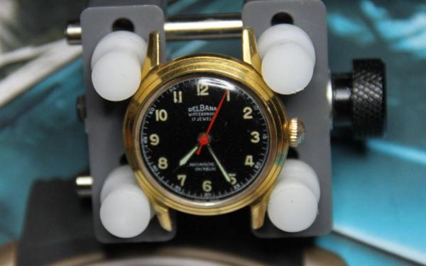

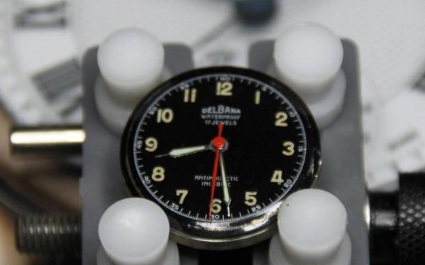

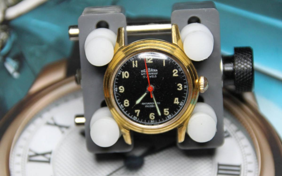

Znalazłem kilka podobnych na ukraińskich aukcjach. Niektóre prawie identycznych ( tarcza i koperta taka sama, wskazówki inne), większość w pozłacanych kopertach. Jeżeli mi się uda to postaram się kupić jeszcze jeden podobny egzemplarz. Po wyczyszczeniu i nasmarowaniu wygląda całkiem przyzwoicie. Co do emalii to mam pewne wątpliwości, czy nie poszedłem za bardzo po bandzie. Powłoka jest naprawdę bardzo ładna i z pewnością nie jest to zwykła malowanka, ale nie widać żadnych pęknięć, jak piszesz charakterystycznych dla emalii, choć z drugiej strony nie widziałem jeszcze ( a kilka tarcz udało mi się przejrzeć) podobnej powłoki a indeksy są moim zdaniem "fabrycznie" nałożone, bo trudno to nazwać malowaniem. Kilka zdjęć po wyczyszczeniu.
kilka zdjęć tarczy
i całość
Mnie ten zegarek się podoba. Wszystko w nim wygląda poprawnie. Wszystko wydaje się być spasowane. Jednak nie czuję się ekspertem w dziedzinie Delban i dlatego nie umiem wprost uznać, że to oryginał lub nie. Dlatego napisałem o konieczności porównania z równolegle występującym identycznie wyglądającym innym egzemplarzem, gdyż jeśli nie dysponujemy dokumentacją np. katalogową z okresu to jedyny sposób na zyskanie pewności.
Co do wskazówek - to element, który najczęściej migruje pomiędzy zegarkami i to z różnych przyczyn; a to z uwagi na uszkodzenie, a to z potrzeby dostosowania do reszty układanki (jeśli ktoś taką tworzy). Nie znaczy to, że mam jakiekolwiek zastrzeżenia, bo ,i tu znów się powtórzę, aby mieć należy podać inny model celem porównania. Ogólnie zastanawia mnie sekundnik, identyczny jak w Worldmasterach z ringiem z lat 50-tych, ale kto powiedział, że Atlantic miał na ich kształt wyłączność.
Podsumowując - nie oceniając jego oryginalności zegarek robi dobre wrażenie i mnie osobiście się podoba.
Jak znajdziesz podobne to zamieść odnośniki - pooglądamy.
