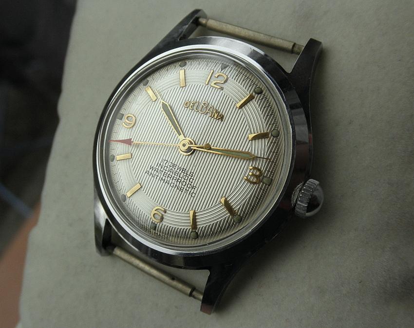

Witam, dziś w moje ręce trafiła Delbana, prosiłbym o radę czy jest ona oryginalna i w jakim jest stanie ogólnym zdrowia.
11249970605374929216.jpg31542414474547572716.jpg13238577613536896255.jpg40390726998802226408.jpg
Mogę się mylić, a zdjęcia bardzo często przekłamują. Ale spróbujmy.
Koperta - po renowacji, była chromowana jakiś czas temu, mało profesjonalnie, bo prócz utraconych ostrych krawędzi co jest powszechnym zjawiskiem przy renowacji tego typu kopert, to mamy ślady "ziarnistych wgłębień" . po zdjęciu chemicznym poprzedniej warstwy chromu nie uzupełniono ubytków, tylko nałożono nowa warstwę i przy polerowaniu pozostają wgłębienia niedopolerowane, które widać pod pewnym kątem padania światła.
Koronka nieoryginalna, powinien być grzybek.
Dekielek - ok;
wskazówki - sekundowa jest w porządku, natomiast godzinowa i minutowa jak dla mnie od innego zegarka ( ja takich w Delbanach nie widziałem, ale nie wszystko w życiu widziałem);
Najwięcej kłopotu sprawia tarcza, zresztą jak zwykle. Choć patrząc na zmyte indeksy minutowe i pozostałości (ślady po substancji świecącej) tarcza robi wrażenie mocno umytej choć oryginalnej to mimo wszystko nie pasują mi dolne napisy, jakieś takie nierówne ( ale może to być efekt fotografii) jakby namalowane ponownie na zmytej tarczy;
Reasumując tarcza wygląda mi na oryginalną, ale solidnie wyszorowaną, co do napisów to pomogło by zdjęcie bez szkiełka i prostopadle z góry.
Pozostaje mechanizm - Felsa 465N jeden z najczęściej spotykanych mechanizmów w Delbanach z tamtego okresu, ale uważany też przez wielu jako jeden z lepszych. Co do zdrowia mechanizmu, to tylko Bóg raczy wiedzieć w jakim jest stanie i zegarmistrz do którego oddasz zegarek do przeglądu, a to z pewnością mu się przyda jeśli masz zamiar go nosić.
Tak jak pisałem na wstępie, mogę się w swojej ocenie mylić, tak, że zaczekaj na opinie bardziej doświadczonych kolegów, niemniej jednak gratuluję zakupu i cieszę się, że kolejna Delbana została uratowana od zapomnienia i znalazła swojego Pana :).

Zgadzam się z kolegą Zasadas, wskazówki minutowa i godzinowa od innego( i jeszcze wygięcie za długiej godzinowej aby nie wadziła o szkiełko :angry: ) , napisy też naniesiono po umyciu tarczy ( rzuca się w oczy inny krój czcionki A , G ) a poza tym napisy jakieś takie rozbiegane. Mimo tego Delbanka z fajną tarczą ( jakiej nie mam w kolekcji). Lecz ja nie jestem aż takim znawcą tematu a piszę co widzę .
Dziękuję za obszerny opis. Dołączam zdjęcie tarczy bez szkiełka. Tarcza posiada delikatny gilosz, czy to może mieć wpływ na nierówność dolnych napisów?
Ewidentnie koledzy mają rację. Była "szorowana" i dolne napisy nakładane na nowo aczkolwiek bardzo nieudolnie. Mimo wszystko znalazła się chyba w dobrych rękach i proponował bym jedynie poszukać wskazówek a na te napisy nie zwracać większej uwagi.

Generalnie wskazówki najczęściej są kompletem do danego typu tarczy. Nie znam jakichś reguł doboru wskazówek do tarcz. Najczęściej bazuje się na dobrze zachowanych oryginalnych zegarkach, jako wzorcach dla danej kombinacji. Występowało kilka rodzajów wskazówek, które mogły być z tym modelem. Są dwie opcje. Jeśli ktoś z forumowiczy ma zegarek z podobną tarczą ( a tarcza w mojej ocenie jest rzadko spotykaną) i załączy foto tego zegarka to już będziesz wiedział jakich szukać, albo wybierz jeden z najczęściej stosowanych chociażby te z fotki powyżej i też będzie dobrze. Przy okazji koronka w oryginale była taka jak na zdjęciu powyżej.
Analiza przez Zasadasa, moim zdaniem, jak najwłaściwsza. Napisy i podziałka naniesione ponownie, ale zgadzam się z Lec'em, że chyba lepiej ich nie ruszać.
Tu zegarek o podobnej stylistyce - jeszcze przed spa, zatem proszę nie bulwersować się nieco ekstrawaganckim czarnym wypełnieniem, które podlegać będzie wymianie
I teraz mamy już kolejny element, bo bywają napisy Swiss i Swiss Made, nie byłem pewien jak powinno być na tego typu, ale po analizie tarczy JT widać, że na Twojej tarczy (@niekudłaty) ktoś dopisał tylko SWISS. No i masz odpowiedź co do wskazówek i koronki.

dzięki panowie za pomoc, jak się znajdą podobne wskazówki to może zamontuje koronkę może też, tarczy ruszać nie będę. Dla mnie najważniejsze jest ze środek ma dobry.

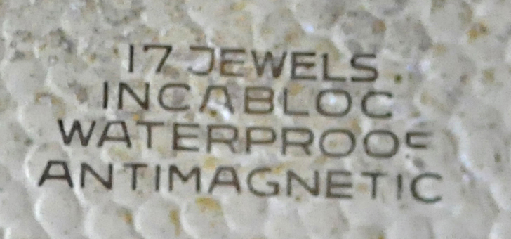

A co do czcionki to zwróćcie uwagę jak jest pisane G w ANTYMAGNETIC na tych trzech tarczach?

Podejmując decyzję o nabyciu używałem jedynie oczu jako narzędzi do oceny stanu. Co zaobserwowałem. Otóż tarcza była równomiernie i dość silnie zabrudzona co dawało podstawy sądzić, że od dawna nikt się zegarkiem nie interesował (czytać: renowator)  - tutaj prezentowałem ją po wstępnym oczyszczeniu pędzlem.
Ponadto zaobserwowałem drobne ubytki napisów, co również odbieram jako efekt upływającego czasu. Na "oko" nie zauważyłem również nierówności i śladów niepewnej ręki co często widać przy napisach poddanych renowacji.
Ale tyle widziałem na tzw. "oko" i choć sądzę, że jest to zauważalne już na zdjęciach prezentowanych wcześniej to poniżej zbliżenie do szczegółowszej analizy:
dla porównania poniżej wycinek z tarczy prezentowanej przez Niekudłatego:
poniżej jeszcze napisy nałożone - ewidentnie widać, iż są różne (ciemniejsze z tarczy Niekudłatego a jaśniejsze z mojej)
