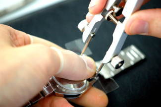

a teraz zdradzę Wam swoją tajemnicę jak w domowych warunkach nie porysować uszu gdy ręka się omsknie :P
należy zaopatrzyć się w coś co google pokaże pod hasłem "etykiety holograficzne do nadruku kodów kreskowych"
wycinamy paski folii i przyklejamy na uszy z zewnętrznej i wewnętrznej strony - jeżeli teleskop odskoczy niefortunnie po którejś stronie uszu, właściwości foli uchronią kopertę przed wrednym teleskopem
dlaczego taka folia a nie inna ?
Folia jest odporna na czynniki atmosferyczne i chemiczne. Idealnie nadaje się do klejenia na powierzchniach płaskich i lekko zakrzywionych oraz na łączeniach różnych elementów.
Etykiety zabezpieczające, plomby gwarancyjne na obudowy i połączenia, plombowanie opakowań, znakwanie biletów, kosmetyków, sprzętu RTV i AGD. Idealne również w przemyśle samochodowym
inne taśmy, teleskop może skutecznie przedziurawić, a ta o której pisze skutecznie się temu opiera, teleskop się ześlizguje...
minus - czasem zostawia resztki kleju na uszach, ale wystarczy szmatka z mikrofibry, żeby go usunąć

przykład zabezpieczania uszu folią jest również w linku tego urządzenia:
http://global.rakuten.com/en/store/tokei-zakka-you-marche/item/10000085/#TB_inline?width=564&inlineId=localizeSelectBox
a to urządzenie mimo góry pieniędzy jakie kosztuje nie daje 100% pewności chwytu, że teleskop nie odskoczy
cena i brak gwarancji skuteczności powoduje, że nawet u zegarmistrzów ciężko je uświadczyć
