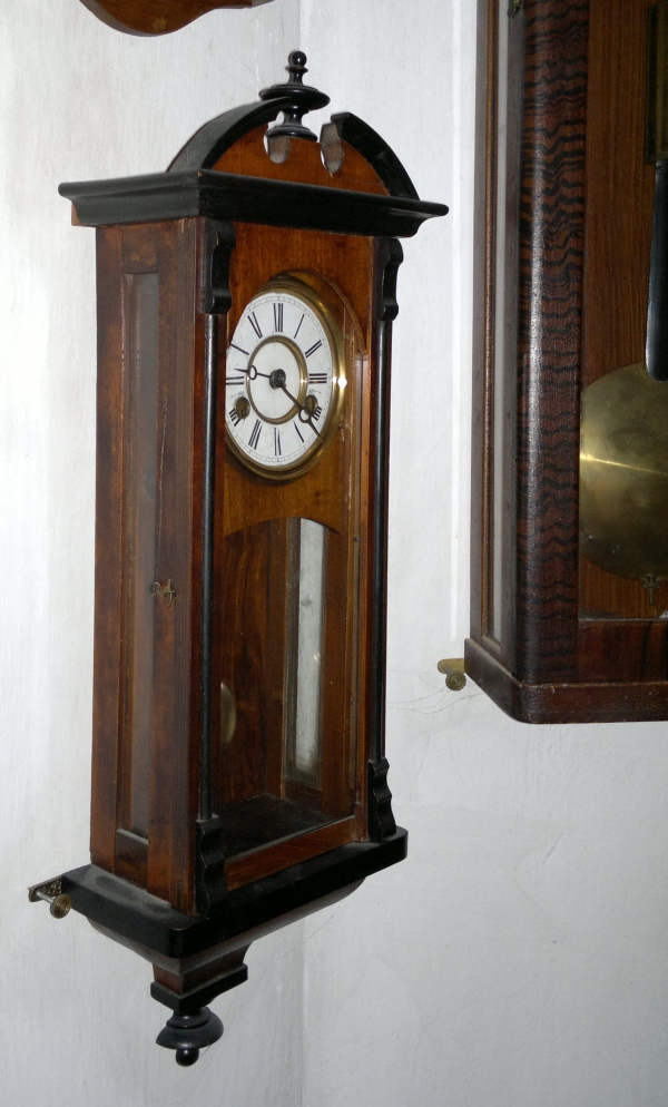

W przypadku zegarow Lenzkirch firma nazwala miniaturami zegary (skrzynie)o wymiarach wysokosc od 40 - 87 cm.W tych zegarach montowano roznego typu mechanizmy,ktore jak rowniez pisze Ulan nie mialy zadnego wplywu na okreslenie nazwy miniatura (posiadam takie same mechanizmy w miniaturach jak i w normalnych zegarach)Z mojej analizy wynika,ze wplyw na nazwe zegara "miniatura" w zegarach Lenzkirch miala srednica tarczy.W miniaturach lenza stosowano tarcze o srednicy od 8 cm do 11 cm (dane z okolo 20 katalogow Lenzkirch) W przypadku lenzkircha 90% miniatur posiadalo tarcze o srednicy 9,5cm Z powyzszej analizy wynika rowniez,ze wysokosc skrzyni jak pisze Tarant nie miala zadnego wplywu na nazwe "miniatura". Uwazam,ze nie powinnismy zmieniac nazwy "miniatura" ,ktora okreslił producent np.w Lenzkirchach. W przypadku innych producentow ,ktorzy nie nazwali swoich zegarow miniaturą mozna je podzielic i ustalic np.wielkosci skrzyn,mechanizmow z krotkim wahadlem i malymi tarczami. Jak to pisze Mariusz wyciagnac srednią.W zalaczeniu trochę zdjęć miniatur. 1 - najmniejsze miniatury lenzkircha tzw.secesyjne.Wymiary 18-50,20-53,20,25-41,22-40,23-44
Miniatury lenza Regulatory.
Miniatur-Regulator Lenzkirch.Wysokość skrzyni od 35-55cm ,szerokość 11-14 cm

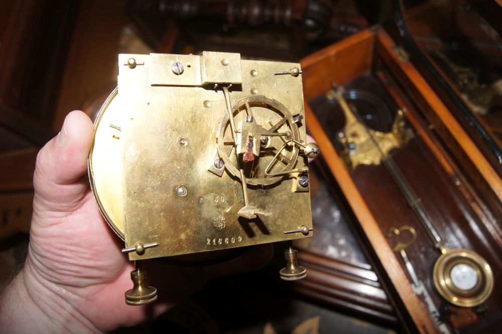

Kolejne miniatury Lenza.Na zdjeciu widać mechanizm,ktory rowniez byl montowany w normalnych skrzyniach.
Jeszcze kilka zdjęć miniatur lenza.
Po przeanalizowaniu powyzszych danych proponuje miniaturą nazywać wszystkie zegary wiszące z tarczą o srednicy do 11 cm bez ograniczania wielkosci skrzyni.

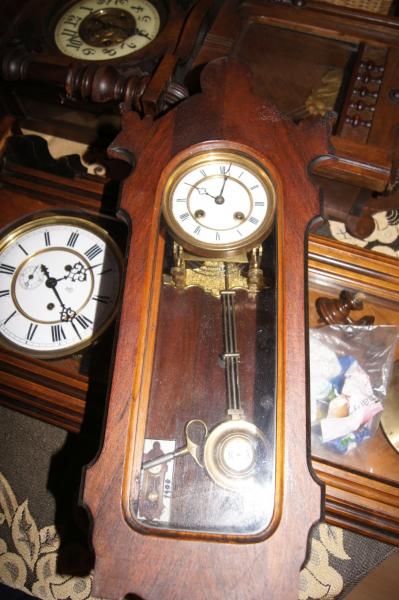

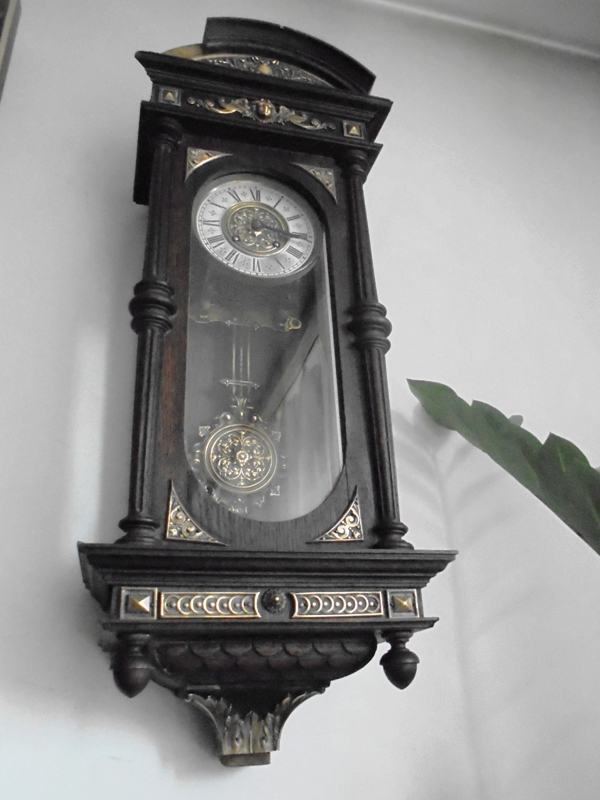

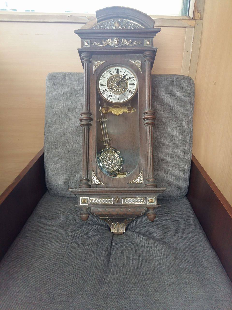

Udało mi się nabyć miniaturę nr 582 jest kilka elementów drewnianych do dorobienia, polecacie jakiś sklep internetowy czy raczej wybrać dobrego stolarza?
Polecamy wstawienie zdjęć. Będzie łatwiej.
Brakuje elementu rozety/muszli i kawałka brody plus sterczyny. Warto go przywrócić do świetności, ładny egzemplarz.
Mechanizm prosimy jeszcze.
Lenzkirch Panie,warto -zgadzam się ładny.

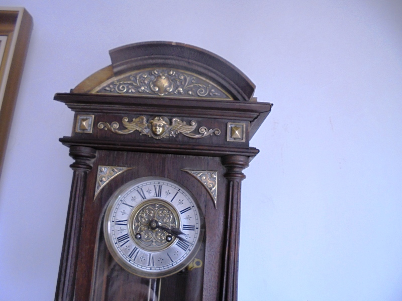

mnie się udało upolować 363.
żarty na bok, równie świetny, jaka tarcza czyżby dyszka? U mnie numeracja typowo lenzkircha zaczyna się od 5 tki, ale bez sygnacji. Widzę również to samo mocowanie z gongiem, stosowane w miniaturach.
A tak ładnie koledzy prosili o zdjęcie mechanizmu i wcieło
Koledzy stwierdzili, ze jeśli Lenz to wiadomo co ma pod maską ;)
Niecały litr, 3 cylindry, turbo . Tak to się teraz robi :P
