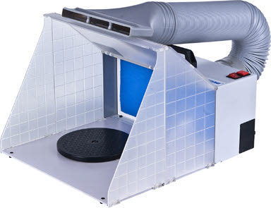

Warsztat który teraz sobie robię wyposażę w mini kabinę lakierniczą z pistoletem do lakierowania. Pistolet już mam, a kabinę lakierniczą kupię w najbliższym czasie, taką jak na zdjęciu poniżej.
Kabina w takim wydaniu kosztuje około 400zł.
