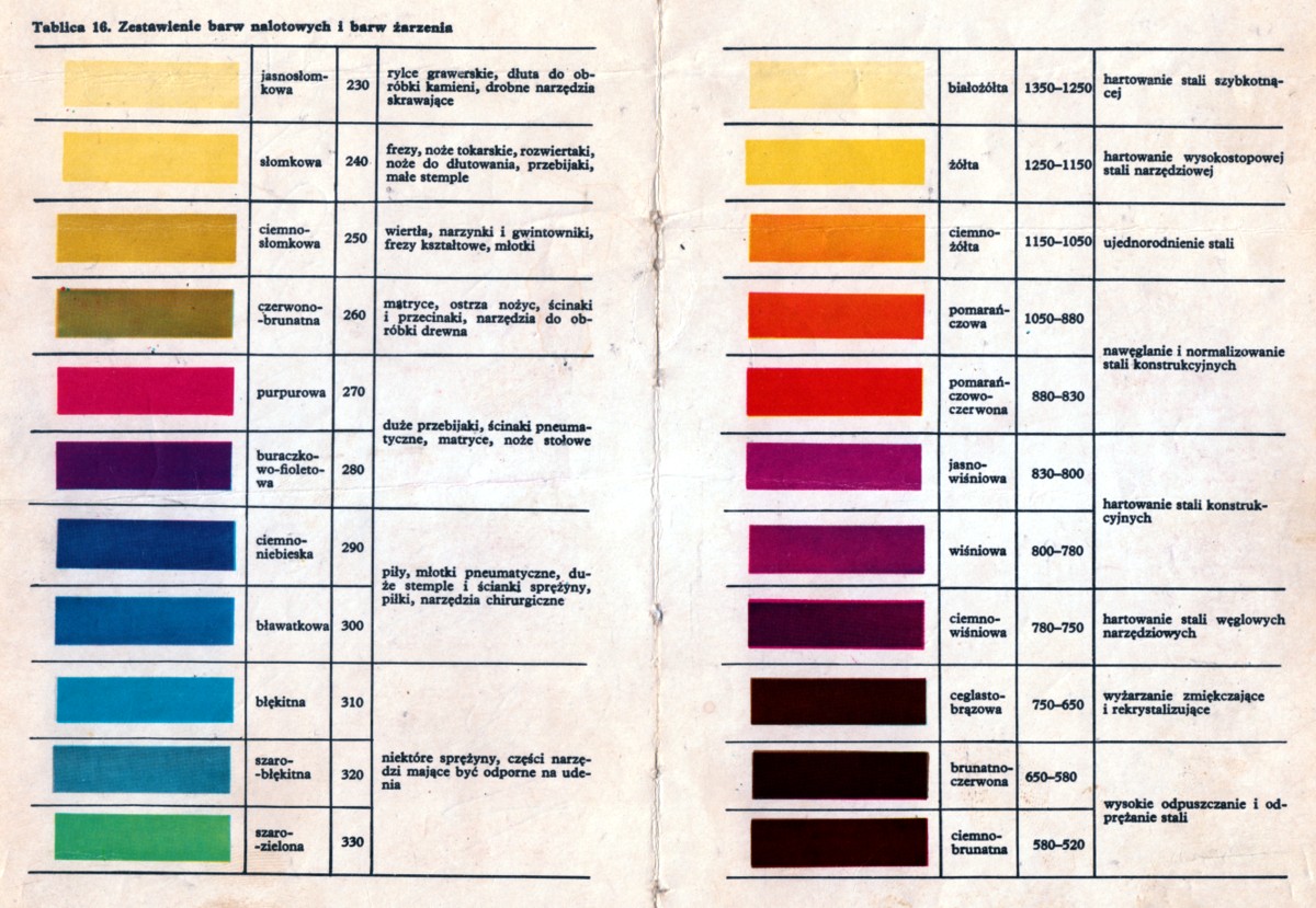

Barwienie na niebiesko kiedyś przeprowadzało się w wrzącym oleju lnianym, trzeba doprowadzić olej do temperatury około 280 stopni, to można robić tylko na zewnątrz ze względu na gryzący czarny dym. śrubki i mniejsze przedmioty barwi się na podkładce takiej jak do szelakowania kamieni w kotwicy, specjalnie są tam porobione otworki do tego celu. ostatni barwiłem wskazówki do zegara w takim miedzianym pojemniczku wypełnionym suchym drobnym piaskiem, podgrzewasz nad palnikiem i obserwujesz efekt, widzisz kiedy przestać.

Temat barwienia omawiałem już tu kilkakrotnie i tabelkę z temperaturami wklejałem równie często. Tajemnic to żadnych nie ma, tylko doświadczenie i wprawa.
Różnice temperatur dla poszczególnych kolorów są niewielkie, dlatego najważniejsze jest tu otrzymanie i utrzymanie odpowiedniej temperatury, a następnie przerwanie podgrzewania w odpowiednim momencie.
Tabelka:

Z mojego doświadczenia wynika że nie tak ważna jest temperatura jak przygotowanie podłoża do barwienia.
Podłoże powinno być wypolerowane, odtłuszczone, i zawsze barwimy w świetle dziennym, jeśli dojdziemy do właściwego koloru studzimy w wodzie,
reszta wynika raczej z praktyki niż z teorii, metoda prób i błędów.
