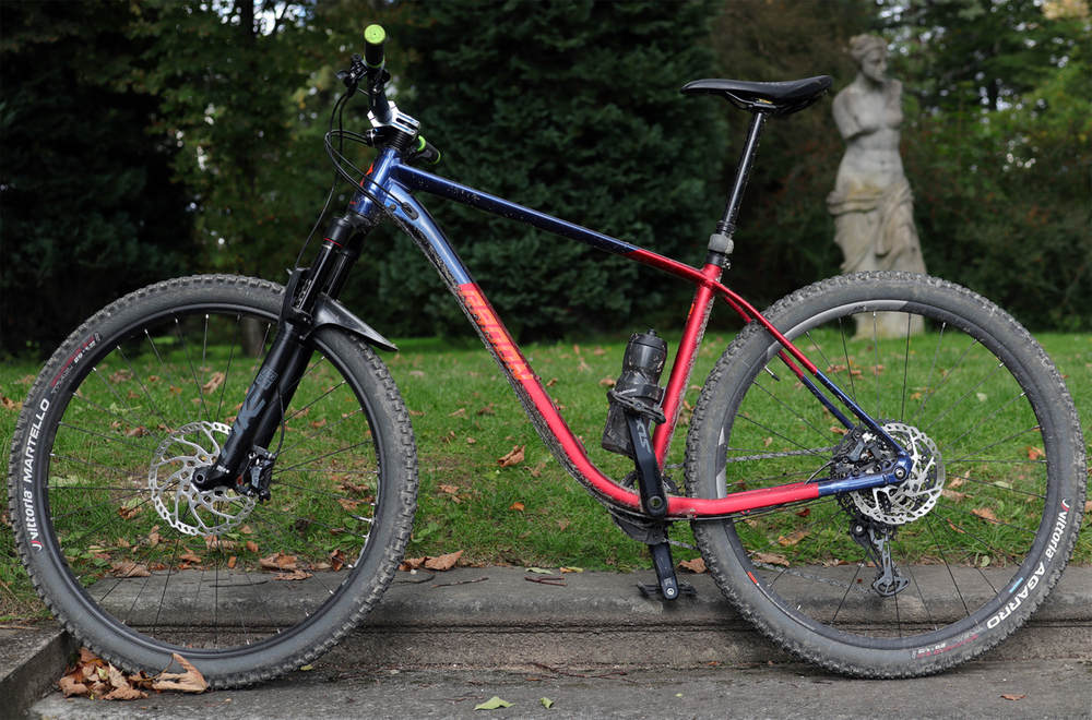

1)  Korba slx lezala i zbierala kurz. Ma tez krotsze ramienie korby; 165mm zamiast 175. Rower ma dosyc duzy bb-drop wiec chcialem zwiekszyc odstep pedalow od ziemi.
Nie wiem czy korba xt jest lepsza. Ponoc nowa slx jest lzejsza od xt -> https://www.youtube.com/watch?v=f-Y7qreXFxE
Ale moze tez sie przyjrze mozliwosci zastosowania starej xt :) (nowsza moglbym zastowac w innym projekcie).
Jaki polecilbys chainring (30t) ktory by pasowal do starej xt?
2) Powinna byc long cage i pasowac. Odzyskana z innego roweru. Inaczej bylby rd-m5100 ktory ponoc jest identyczny do rd-m6100 ze zdjecia ale tanszy -> https://www.youtube.com/watch?v=SOV5Ejt9ce0
3) Ponoc akuratnie ta kaseta, czyli cs-m5100 (11 biegowa) ma identyczny ksztalt/grubosc zebatek jak w serii 12 biegowej. Stad wiec pomysl na uzycie lancucha 12 biegowego wraz z korba 12 biegowa :)
Ad1. Rozumiem. Ma to sens zatem moje zapytanie można zignorować. Jaki chainring zastosować? Wszystko zalezy jaki tam jest BCD czyli rozstaw śrub. Ze jest to Szimano to optuję za 104mm, zatem Raceface robi całkiem zacne zębatki - mam 38t i działa pięknie.
Jeżeli nie chcesz iść w koszta i mieć coś bez szpanerskiej nazwy to polecam Dekas (kupiłem na zatoce za równowartość około 40 cebulionów)
Ad2. Jeżeli jest long cage to będzie złoto
Ad3. A tego nie wiedziałem i nigdy nie probowałem. Człowiek się uczy całe życie
