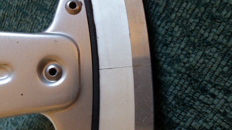

Alu da się spawać, ale czy to się opłaca? Typowe obręcze nawet dwukomorowe nie są specjalnie drogie, tak jak i całe koła do chociażby crossów, trekingów, mieszczuchów.
Inna rzecz, bezpieczeństwo i komfort psychiczny.  Jakiekolwiek pęknięcie obręczy to  zazwyczaj zużycie. Zazwyczaj dlatego, że nikły odsetek to po prostu felery produkcyjne, czy dobre przy....nie by ta się poddała w taki sposób.
Daj foto tego najlepiej, by ocenić cokolwiek.

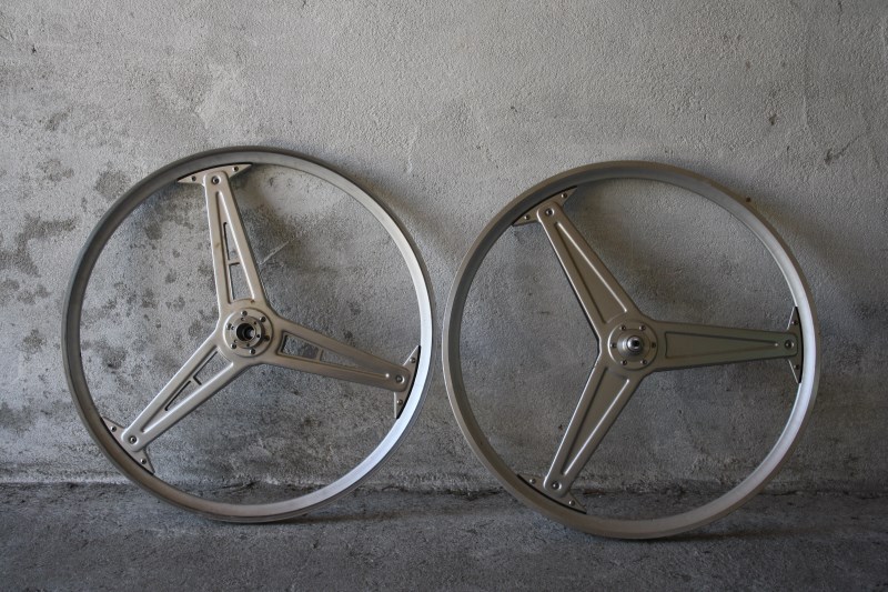

Wiem, że felgi mają ceny do zaakceptowania, ale wątpię czy znajdę takie jak moje.Co prawda tylko leżą i w jednym chyba łożyska i simeringi do wymiany, ale w przyszłości kto wie?

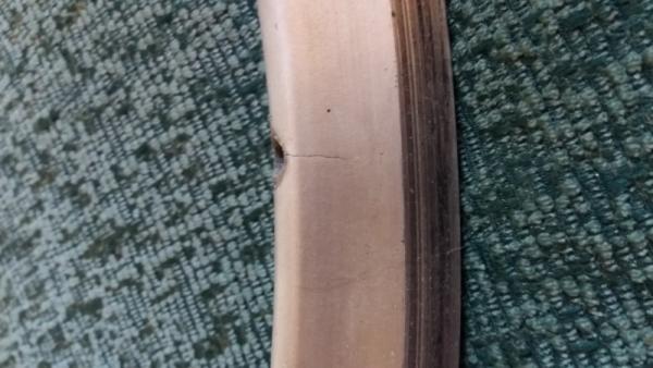

Pękniecie jest po obu stronach.
Co ciekawe felga nie jest zespawana na łączeniu.
Obręcz jest zgrzewana i wygląda jak wiele innych obreczy które po tym procesie nie były powtórnie frezowane. Nawet przy takiej konstrukcji nikt normalny nie odwazył by się zostawić jej bez trwałego połączenia chociażby tego typu.
Wentyl to najsłabszy punkt obręczy i oczywiście zdarzają się w tym miejscu deformacje zazwyczaj po wielu, wielu dziesięciu tys km, albo naprawdę od konkretnego uderzenia, jednak przy takim peknięciu śmiem twierdzić że ta obręcz wykonana jest z marnego stopu.
Nie pchałbym się w te koła, a zastapiłbym konkretnymi szprychowymi z powodu wyżej opisanego jak i  im mniej szprych tym wiecej różnych defektów w stylu centra, czy deformacja lub pękniecie obręczy.
