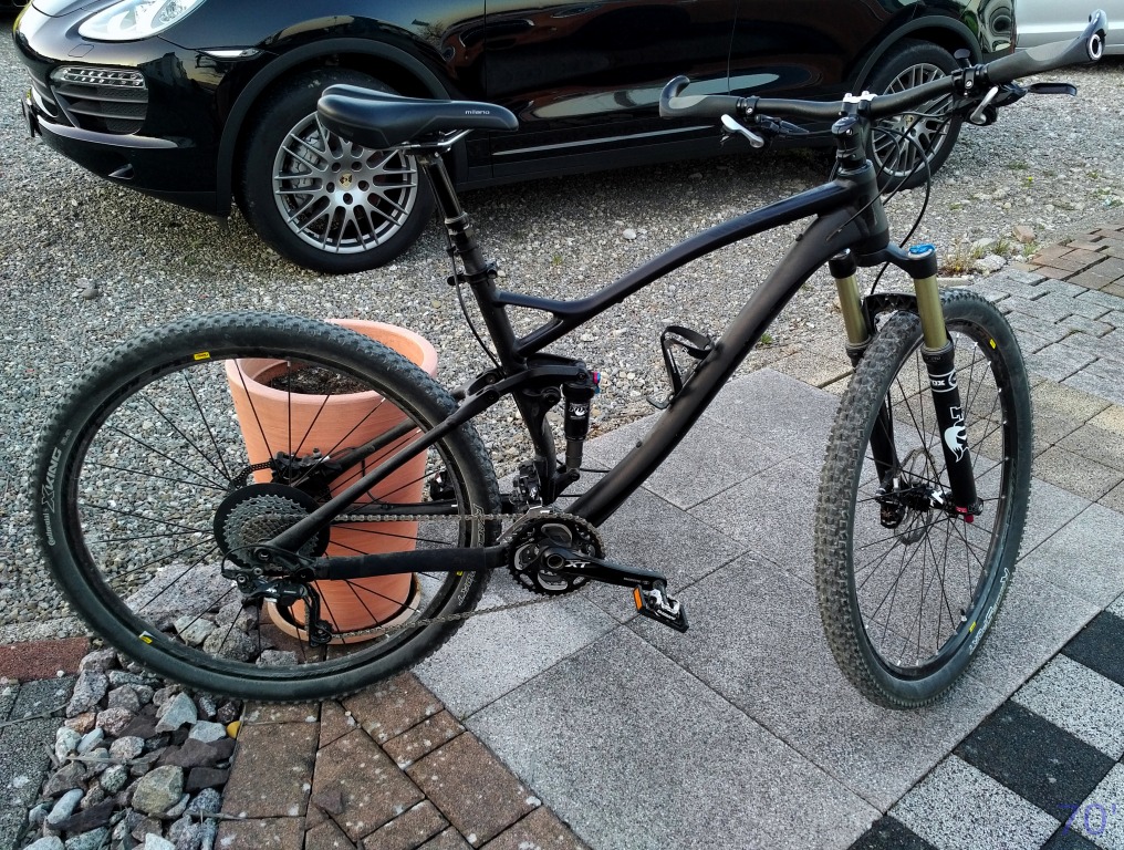

Eeeee tam w plecaku. Profesjonalnie przewies sobie przez ramie  :)
Mial byc Canyon, ale chyba wyszlo CANYenne z donica  :)
Przepraszam za brak polskich znakow ale po prostu ich nie mam.
Fajna maszyna. Tą w tle przyjeżdżasz na zawody?
No fajny masz rower ;)
