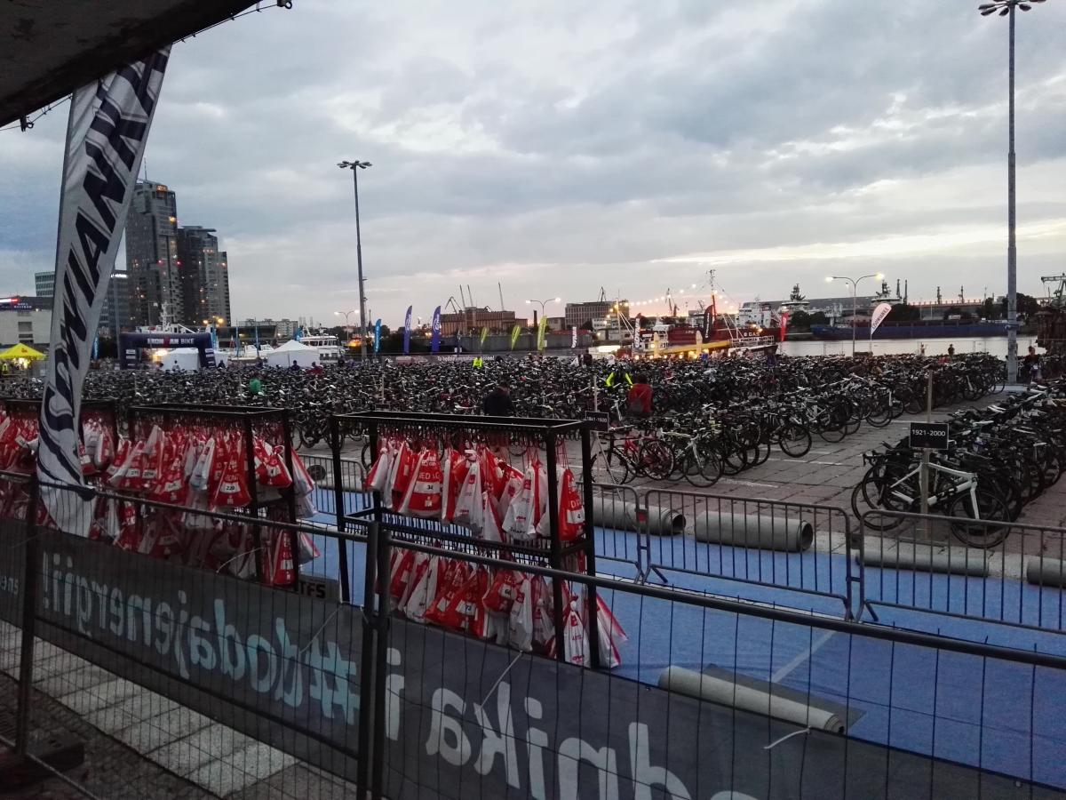

A w Gdyni jutro Ironman i mnóstwo pięknych maszyn stoi :)

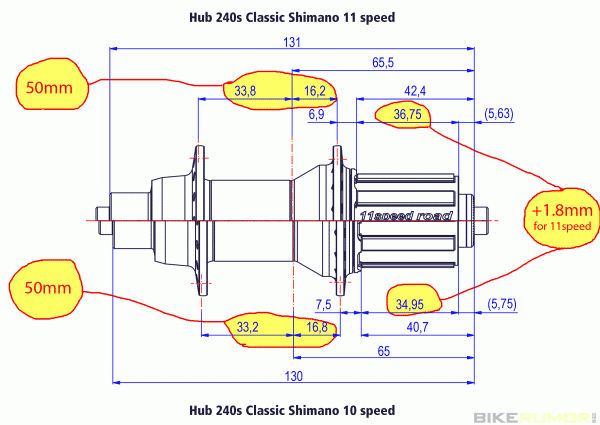

Mam pytanie koledzy dotyczace konwersji tylnej kasety z 10 na 11. Mam 2 komplety kol do szosy, jedna jest 10 druga 11 biegowa i chcialbym zmienic bebenek i kasete w tej pierwszej na 11 to czy wiaze sie to z jakims majstrowaniem przy szprychach, przeciaganiem kola itp. Czy wystarczy zalozyc szerszy bebenek i kasete ?
Przepraszam za brak polskich znakow ale po prostu ich nie mam.
Rozbierasz zwyczajnie piastę szprych nie tykając. Tylko, że jak to nie są takie same koła, to bęben pewnie nie będzie pasował.
A nie masz przypadkiem obu kaset 11s? I zwyczajnie masz podkładkę. Większości kół szosowych to 11s teraz.
Tak jak piszesz kola sa rozne i bebenki tez. Musze kupic nowy, szerszy i do tego kasete 11s, tak zeby powstaly dwa komplety kol do szybkiej wymiany. Oba 11s, teraz przy kazdej zmianie musialbym blokowac wychcylenie przerzutki do 10s. Podkladka to bylaby za kaseta 10 biegowa na bebenku 11s. Tak byloby najprosciej, ale sprawdzilem podkladki nie ma i kaseta 11s jest okolo 2 mm za szeroka na ten bebenek, nawet nakretka blokujaca kasete nie lapie gwintu.

Musiał byś kupić bęben, który będzie pasował, co może być trudne. Wymiana jako taka zależy od budowy piasty, różne są rozwiązania.

Czemu trudne ? Zakladam, ze jezeli mialem dt swiss 10s, to powinien chyba pasowac dt swiss 11s. Moge oczekiwac jakichs niespodzianek ? Myslac o tej konwersji bardziej zastanawial mnie rozklad sil na kolo i to czy nie trzeba go bedzie minimalnie przeciagnac, niz to ze jedna firma moglaby zrobic niekompatybilne bebenki. Jak cos wiesz to pisz :)
Gdyby okazalo sie, ze nie da rady zmienic bebenka wtedy musialbym przejsc na system 10s, zeby przy kazdej zmianie kol nie majstrowac przy przerzutkach.

Jak to DT, to powinnno być na luzie z wymianą. Mam całe koła DT SWISS M1900 w góralu. Na piastach 370. Bęben ściągany bez narzędzi.
Co do przesunięcia koła... Nie wystąpi. Osi nie ruszamy. Za to zobacz sobie jaki będzie odstęp między małą koronką a ramą. Załóż tą 11s na dziesiątkę. Nie zakręcaj nawet i załóż w ramę dla kontroli odległości.
Zrobie to juz chyba po urlopie, ale masz racje, warto to sprawdzic. Chociaz chyba nie powinno byc problemu, bo oryginalnie w ramie bylo kolo z 11s.
Edit. Najbardziej porazila mnie cena bebenka dt swiss. Moze slabo szukam, ale znalazlem np. za 550-600 zl. Jeszcze drugie tyle i calz rower mozna kupic.

Koło pod 11s może mieć troszkę inaczej ustawioną oś na konusach. Bardziej przesuniętą ( To jest moja dywagacja, także nie bierz tego jako pewnik) . Bo rama zawsze będzie mieć taki sam rozstaw haków, czy 7,8,9,10,11s ( pomijam rozwiązania mocno retro)

Do moich szosowych fulcrumów bębenek kosztuje 300 niecałe. A do moich górskich DT podobnie. Więc też się cenią.

Przesuniecie jest. Niewielkie, bo okolo 1 mm, ale jest :)
Rysunek zapozyczylem z sieci.
