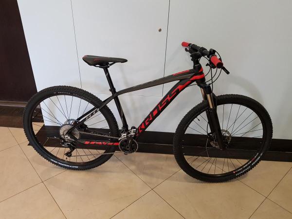

A ja jeżdżę takim. Może nie jest to cudo, ale na moje potrzeby daje radę.
