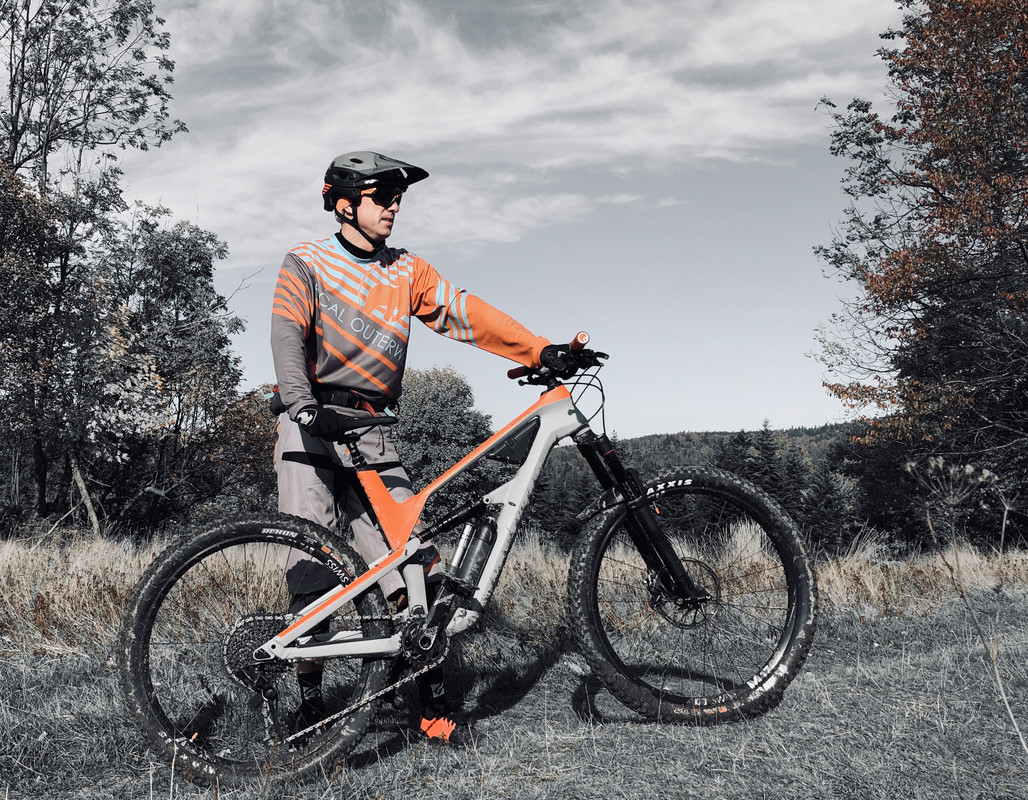

Dlaczego masz tak nienaturalnie wysoko wysuniętą sztycę?

każda sztyca tak wygląda jak siodełko jest ustawione do długości nogi przy kręceniu tylko wszyscy są przyzwyczajeni do ustawienia "downhilowego"
Kocierz w Beskidzie Małym tydzień temu:
Żeby całe życie robić na sztyce myk-myk, następny zakup to będzie o skoku 200mm!
Poważnie to odpowiedział Ci trollu a ja dodam jeszcze w poprzedniej Capra parametr Seattube length wynosił 510mm i była ona deklarowana dla jeźdźców od 185cm, kto jednak miał inne proporcje ciała czyli mniejszy przekrok przy deklarowanym wzroście nie mógł jej dosiąść, bez zmiany sztycy na mniejszy skok 125mm. Ja przy 187 miałem na styk - no OK, 2 cm luzu na obejmę do lampki.

Nie wiem jaki masz wzrost i rozmiar ramy (chyba też wysoki) ale widzę na twoim zdjęciu, że sztycy też nie masz gdzie bardziej schować, czyli 2 cm niższy jeździec od Ciebie jej nie dosiądzie.

Mam 181 cm wzrostu, rozm. roweru L. Przy właściwej pozycji czyli w ok 90% wyprostowanej nogi w kolanie i śródstopiu na pedale sztyca wygląda normalnie. Jest nieco wyżej niż mostek. Taki efekt jak u Ciebie mam na rowerze syna jak na niego wsiądę o rozmiar za małym dla mnie.
A sztycę mogę wysunąć wyżej bo mam ją możliwie najniżej ustawioną w rurze podsiodłowej. Może to kwestia proporcji ciała, długości nóg ale nie wygląda to dobrze ani chyba nie jest bezpieczne.
Nie spotykam nikogo na trasach w górach kto jeździłby na tak wysuniętej sztycy więc normalne to chyba nie jest.

Rzeczywiście, wygląda to dziwnie jak na mtb. Na szosie długa sztyca ma uzasadnienie, bo "amortyzuje" siodło, ale w fullu to dziwne rozwiązanie. Na pierwszy rzut oka rama wygląda na stanowczo zbyt małą.

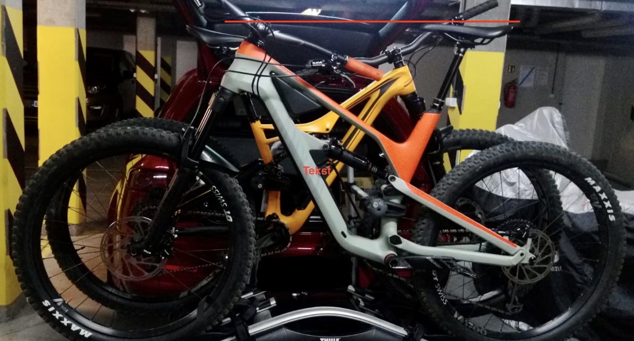

TeJot - chyba Ty nie masz problemów z matematyką. Moja rama ma o 5,5cm krótszą rurę podsiodłową od twojego modelu roweru dla rozmiaru XL. Dodaj sobie oczami wyobraźni 5,5cm to czarne co wystaje zniknie tak samo jak u Ciebie.
Dodatkowo popatrz sobie na kąt tylnego trójkąta, przy tylnym zawiasie przy przerzutce, jak to nie pomoże to popatrz
na przedni i zauważ, że mieści się tam bidon i pompka - u mnie na to nie ma miejsca bo moja rama ma geometrię, jakby ktoś ją rozdeptał albo rozjechał walcem:

d*pa znacząco wyżej niż mostek to wyłącznie szosa. Jeśli jest inaczej to coś jest skopane, geo, rozmiar albo przeznaczenie roweru.

Nie Burns. Nie mam tak samo. Gdybym wysunął sztycę z siodłem tak wysoko ponad mostek jak Ty masz w rowerze to bym na swoim do pedałów nie sięgnął.
