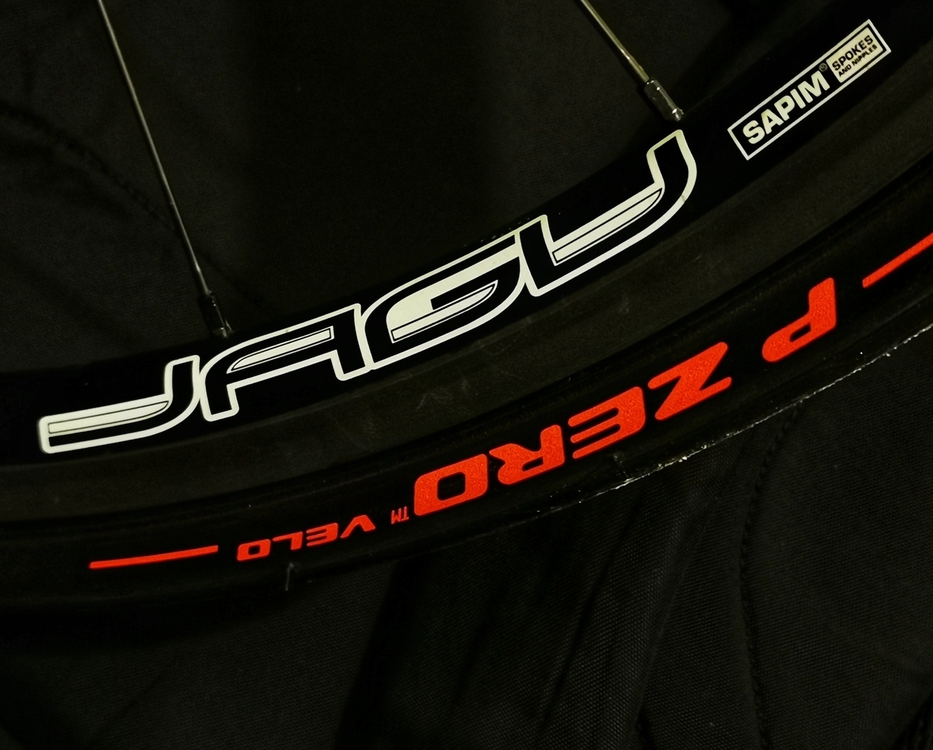

Fajne te opony, miałeś okazje je już testować?

Nie. Dopiero dziś zostały założone. Jak będzie sucho (w miarę), to może w weekend albo pobiedziałem przed robotą. Choć tak po prawdzie, to troszkę na gravela mnie ciągnie, bo do lasu znowu bym chętnie wjechał 😉
Myślałem o nich dość intensywnie, mój kolega w zeszłym roku zapragnął je mieć, ale szybko się ich pozbył ze sporym niesmakiem.
Jazda super, mega przyczepność, ale na 4 jazdy 2x kapeć na asfalcie w idealnym stanie to było za dużo i szybko wrócił do Conti 4000.
Może duży niefart, a może one tak mają...

Cóż... Ja już pomijając kwestie wizualne i ten mój ulubiony kolor, przed ich zakupem poczytałem sporo recenzji tych opon, w tym tą Janka Piątkiewicza. I generalnie są to opony bardzo polecane. Przede wszystkim z powodu, o którym piszesz - bardzo dobra przyczepność, w szczególności na nieco mokrym asfalcie. Na tym akurat mi zależało, bo o ile temperatury nie są jakieś masakryczne, to ja jeżdżę rowerem także zimą. A jak to z ich użytkowaniem będzie, także w kintekście kapci, to już sam będę musiał się przekonać 😉 Na gravelu mam opony Schwalbe. Jeździłem 6-7 miesięcy bez żadnych z nimi przygód. Aż przyszły 2 wyjazdy jeden po drugim, kiedy złapałem gumę za każdym razem. Oczysiście na gravelu jest na to zdecydowanie większa szansa. Jak mawiali więc starożytni Rosjanie, pożyjemy, zobaczymy 😁

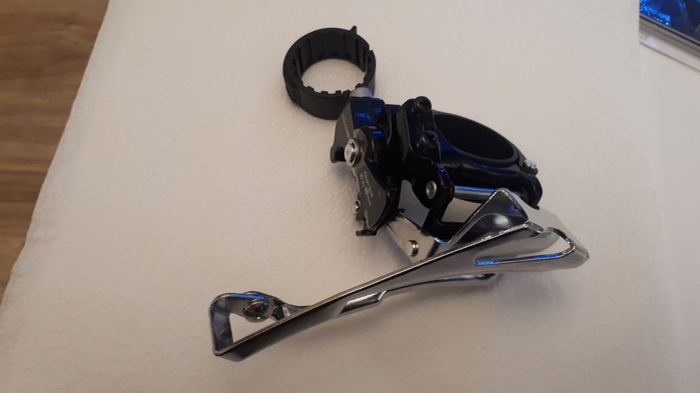

No i pojawił się spodziewany probmem, stara przerzutka niechetnie współpracuje z nową większą tarczą. Idzie wyregulować jedynie skrajne biegi, czyli albo średni i najszybszy alebo zostawić tylko na 1 a to bez sensu. Trzeba będzie poszukać dedykowanej, czy tak Altusa ale koniecznie do tarcz 44, 32, 22.

Egzo, a pomożeszmi namierzyć model przerzutki który podejdzie do mojej nowej korby? Nie patrzyłem jeszcze jaki jest kąt ramy i jej średnica, ale ilość zębów mam następującą 44, 32, 22. Trochę nie mogę sie połapać bo w opisach mają czesto hajlabajla. Linka od dołu.

No dobra, a teraz dowalę do pieca, wpadłem na chwilę do Decatlona, i na szybkiego kupiłem (zakładam, że na próbę) przerzutkę na max 48 zębów, 3 biegową. Otwieram, oceniam i stwierdzam, że to solidniej wykonane od mojej oryginalnej turnej czy jak jej tam. Ta za 30 zeta ma szeroki pamtograf i co wkurzało mnie w starej, śruba od obejmy jest przykrecana do nakretkj a nie cienkiej blaszki.
No i zonk, nie przewidziałem, że między rurą ramy a kołem mam miejsca co kot napłakał. Więc narazie zostaje stara ustawiona na sterowanie 2 i 3 biegiem. 1 nie ruszam.
Zwracam komuś tam honor, jednak system na kwadrat który miałem jest 25 gram lżejszy, ale tu ma ma jednak system dwuczęściowy tą sztywność, jak ustawie przerzutki tak nic nie ociera przy dociśnieciu. No i czuję różnicę przy ruszaniu na średnim blacie, na ostatnim biegu z tyłu. Rower rwie do przodu jak nigdy, ale to jest spowodowane nie sztywnoscią co oczywiste i nie tyle tym, że mam dluższą o 5 mm korbe ale na śresnim blacie jest o ile pamiętam o 2 zęby mniej. Wiec na jednym biegu teoretycznie jestem w stanie całe miasto przejechać nie mecząc się zbytnio.
Widzę, że mogę zamontować przerzutkę w systemie... jak to tam było. Z linką w kierunku przodu roweru bo mam w ramie do tego otwór, tam mechanizm jest nad pantografem. Ale to już na spokojnie, będzie pretekst by pogrzebać.
Side Swing z przednim prowadzenie ... ale nie dobierzesz takiej po stopniowanie swojej korby (max. największej tarczy dla nich to 40T i pojemność 18T a ty potrzebujesz odpowiednio 44T i 22T).
Skoro Top Swing się nie mieści pozostaje jedynie Down Swing - np. https://allegro.pl/oferta/przerzutka-ppr13-przod-fd-t4000-ds-alivio-8-9-7736150747?utm_feed=aa34192d-eee2-4419-9a9a-de66b9dfae24 , a najlepiej coś ze starszych wyższych modeli (Deore/LX/XT) pod 3x9.
