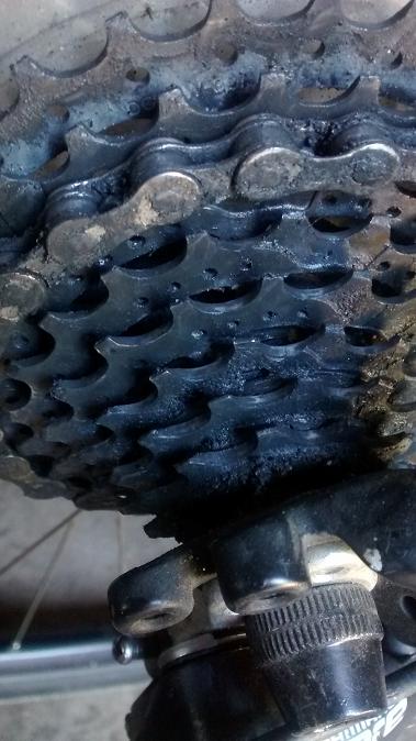

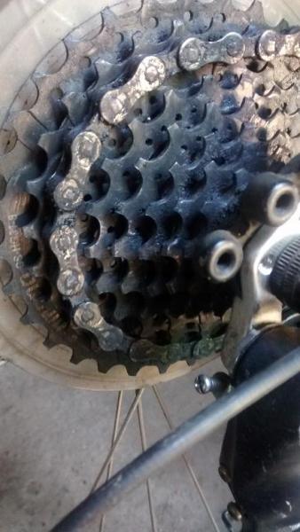

Zakupiłem przymiar do łańcucha ...ii okazało się że mam łańcuch wyciągnięty do wartości 1.0
i tak się zastanawiam,co wymienić i czy w ogóle coś ruszać na razie.
Penie będą sugestię ze kasetę tył z łańcuchem, ale czy to konieczne? gdybym nie kupił przymiaru nawet bym nie wiedział. Napęd nie przeskakuje, kasecie jeszcze brakuje sporo do zębów rekina ;)
I tu zaczyna się dylemat, mógłbym zakupić łańcuch ale czy nie lepiej zajeździć całość, i wymienić kasetę z łańcuchem?
Aktualnie napęd 3x8
kaseta to o ile  dobrze pamiętam  CSHG 31 i jakiś łąńcuch kmc
Przebieg, nieznany, kupiłem używkę rok temu. Planowane km na ten rok to około 1tys.
rozważam dwa warianty:
1. Zakup kasety CS HG51oraz łańcucha CN HG71   - koszt łącznie około 100zł
lub ekonomiczniej a może i  rozsądniej:
2 Zakup tańszego łańcucha łańcucha i dojechanie starej  kasety wraz z nowym łańcuchem, tylko nie wiem jeszcze jakim
-KMC X8
- nie wiem czy jakiś SRAM 114 ogniw nadaje się do 8 rzędowego? teoretycznie tak....
Jakieś propozycje?
Ile napęd ma przejechane?
Daj zdjęcia kasety.
Łańcuch musi być kompatybilny z ilością biegów. Marka mniej istotna.
co do kasety trzeba ocenić stan zębów ale pewnie będzie ok, zmień łańcuch tylko tak jak egzo napisał - pod ilość koronek na kasecie. Ilość ogniw na nowym łańcuchu jest nieistotna - łańcuch kupujesz długi i skracasz ile potrzeba w zależności m.in. od pojemności wózka. Ogólnie - kupujesz nowy łańcuch, ściągasz stary, nowy docinasz na taką samą ilość ogniw co stary i po problemie

Tak jak pisałem,  kupiłem używkę rok temu, nic nie zmieniałem więc nei wiem ile ma napęd przejechane.
Załączam fotki kasety (wiem,  pasuje zrobić czyszczenie)
To że łańcuch powinien być kompatybilny z kasetą to wiem, tylko rozważam dwa warianty działania. Co byście radzili  przy takim stanie kasety?
Ekspert nie jestem, ale jak dla mnie żeby są ok. Doradzam kupno łańcucha.
Mój Kubuś
Wysłane z mojego LG-D855 przy użyciu Tapatalka
kaseta ok, nowy łańcuch i będzie po problemie
Kubuś przyjemny  :P
Potwierdzam słowa kolegów.
Kaseta w dobrym stanie.
Kup tylko łańcuch.
Dziękuję za pomoc :)
Rozwialiście moje wątpliwości, kupię tylko łańcuch.
