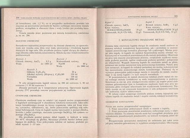

Po pierwsze literatura. Ta technologia srebrzenia kontaktowego czyli srebrzenie poprzez pocieranie powierzchni przedmiotu srebrzonego pastą o odpowiednim składzie została opisana w książce
"pokrycia ochronne i dekoracyjne poradnik" Aleksander pokrasen i inni. PWN 1967r. Książka w tej chwili trudno dostępna ale ma tę zaletę , że opisuje procesy w sposób bardzo przystępny, tak jak dla prostego zakładu rzemieślniczego, kawa na ławę.
skan dwóch stron gdzie opisano proces:
Ja stosowałem pastę nr 2 ze strony 206, skład

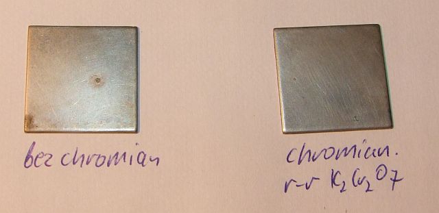

Po ostatnim poście zrobiłem próbę srebrzenia na dwóch płytkach mosiężnych.
Pierwsze zdjęcie to płytki przed i bezpośrednio po srebrzeniu (Uwaga : przy tej technologii ważne jest bardzo dokładne płukanie po każdej operacji)
Gatunku  mosiądzu nie znam ale przypuszczam, że ma to wpływ.
Płytki posrebrzyłem 29 kwietnia . Na zdjęciu cztery płytki dwie mosiężna jako odnośnik a dwie zostały posrebrzone. Zdjęcie wykonano zaraz po srebrzeniu. Lewą srebrną płytkę - po dokładnym  wypłukaniu wytarłem i zostawiłem, prawą srebrną  płytkę  spasywowałem w roztworze dwuchromianu potasu K2Cr2O7, zanurzając na 20-30 sek, potem została ona wypłukana , wytarta i zostawiona.
Od tego czasu płytki leżały na półce w garażu. Czyli 2 miesiące i 11 dni
Efekty po 70 dniach widać na kolejnej fotografii.
 Wnioski: pasywowanie „w jakimkolwiek roztworze” daje efekty. Płytka pochromianowana jest jednorodna bez wad. Bezpośrednio po srebrzeniu srebro jest trochę jaśniejsze.

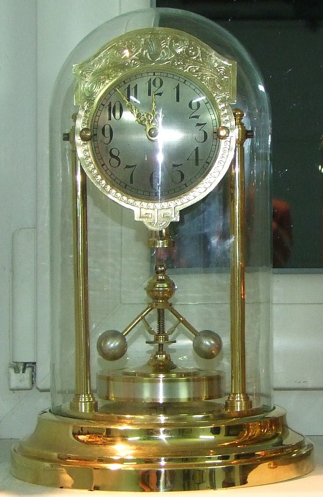

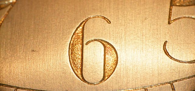

Ostatnio nabyłem Roczniaka Junghansa ze srebrną tarczą i srebrzonym wahadłem.
I teoria o srebrzonej przez pocieranie tarczy mi nie pasuje.
Obejrzałem dokładnie tarczę i uważam że srebrzona była galwanicznie, nałożono bardzo grubo srebra.
Zdjęcie narożnika cyfy 7 pokazuje jak gruba jest warstwa srebra.
 I to nie są refleksy światła na mosiądzu.  W ogóle widać powierzchnię tarczy jak gdyby miała mikro  rowki,
wszystkie w jednym kierunku.(Ślady po polerowaniu jeżeli w ogóle by były to miałyby inny kształt)
Taki efekt jest czasami widoczny gdy przedmiot nieruchomo wisi w kąpieli i długo się galwanizuje.
Są to ślady po ruchu wzdłuż powierzchni przedmiotu elektrolitu i wydzielających się banieczkach  gazu.
Po posrebrzeniu tarczy cyfry zostały wytrawione, zapewne przyłożono jakiś szablon,
widać nierówne krawędzie cyfr a charakterystyczne jest dno cyfr.  Nierówna powierzchnia,
 typowa jak podczas  trawienia kształtowego  mosiądzu.
 Uważam że dopiero po wytrawieniu zostały zamalowane cyfry.

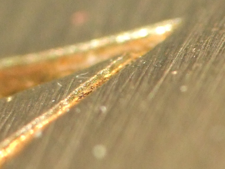

Natomiast wahadło zostało posrebrzone techniką przez pocieranie. W ogóle nie widać by srebro miało jakąś wizualną grubość.
Techniką przez pocieranie nanosi się bardzo cienką warstwę srebra, jest to reakcja wymiany srebra  z metalem podłoża.
 Natomiast widoczne są małe ryski zapewne od kryształków soli w papce srebrzące. Rysy kończą się na granicy srebra.
 Przypuszczam że zamaskowano pokrywę wahadła tak że odsłonięty był pasek na obwodzie.
Posrebrzono pasek i zabezpieczono go jakimś lakierem ale jakim nie wiem, może coś w stylu pokostu ?!.
Po wyczyszczeniu, uzupełnieniu srebra na tarczy  (niestety przez pocieranie),  zabarwieniu cyfr, zegar wygląda tak:

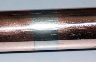

Odczynniki doszły i właśnie jestem po próbach srebrzenia tamponowego.
Ta technika pozwala srebrzyć bez zanurzania całego detalu do wanny galwanicznej.

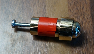

Spróbowałem zrobić paski srebrne na rurce miedzianej oraz figurze szachowej z mosiądzu.
Okrągła figurę i rurkę wypolerowałwm i zamaskowałem taśmą część powierzchni.
efekty są takie:
figura przed srebrzeniem
tak wygląda maskowanie
 a takie są efekty srebrzenia
Czyli da się zrobić srebrny pasek na wahadle junghansa.

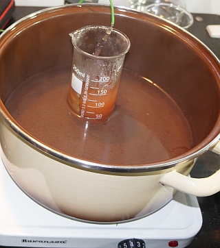

Znalazłem przepis na bezcyjankową kąpiel do srebrzenia i postanowiłem ją przetestować (składniki łatwo dostępne i nie toksyczne)
skład kąpieli:
chlorek srebra 40g -AgCL
zelazocyjanek potasu 200g - K4Fe(CN)6
węglan potasu 20g - K2CO3
tem 60-80 C
prąd 10-15 A/sq.ft (to wychodzi gdzieś 1-1,5 A/dm2)
Przyjąłem że skład jest na 1L r-r.
Chlorek srebra uzyskałem z siarczanu srebra który przerobiłem na chlorek za pomocą soli kuchennej.
Odczyniki wziąłem w proporcji jak na 125ml.
Jako elektrodę zastosowałem stal nierdzewną.
Składniki wsypałem do zlewki i dolałem wody do 125ml,
całość podgrzałem w łaźni wodnej czyli garnek z gorącą wodą na maszynce elektrycznej.
Zasilanie - zasilacz laboratoryjny z regulacją prądowo-napięciową.
całość wyglądała tak

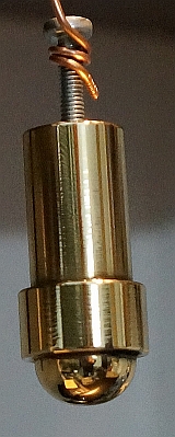

Srebrzenie
Figura szachowa mosiężna z zaizolowanym fragmentem dla kontroli .
Odtłuściłem elektrolitycznie i zacząłem srebrzyć, Pow srebrzona ok 0,10dm2, prąd przyjąłem jako połowę zalecanego tj. ok 0,6 A/dm2, czas 7 min.
Osadziła się matowa/mleczna  powłoka srebra. Dało się ją podpolerować ręcznie flanelą do połysku. Srebro się nie przecierało.
Sama kąpiel nabrała koloru i konsystencji zupy pomidorowej. Myślę, że tą metodą można srebrzyć ale kąpiel należy przygotować bezpośrednio przed srebrzeniem. Przypuszczam , że jest ona nietrwała i nie nadaje się do przechowywania, na dnie pozostało sporo chlorku srebra ,który rozpada się pod wpływem światła.
Może trzeba proces srebrzenia prowadzić w ciemni przy świetle ochronnym - pomarańczowym, a płyn przechowywać w ciemnej butelce?

Wiesz, ja zajmuje się galwanizacją już 25 lat i zrobiłem to na podstawie własnego doświadczenia. Bo tak na prawdę to cały ten początkowy proces powinno się przeprowadzić w komórce hulla a potem ustalać parametry prądowe. Praktyka pokazuje że w kąpielach bez dodatków blaskotwórczych łatwiej uzyskać zwarte powłoki przy niższych natężeniach, powstają wówczas struktury bardzie drobne (zwarte) . Poza tym wykonałem jeden test o którym nie napisałem. Jako pierwszą spróbowałem posrebrzyć  płytkę mosiężną o pow ok 0,12dm2 i przy zadanych w przepisie parametrach uzyskałem powłoki proszkowe bez przyczepności.Nie wnikałem co było przyczyną, odtłuściłem ponownie ten sam detal katodowo i ponownie posrebrzyłem a dla pewności zmniejszyłem natężenie. Ponieważ płytka była płaska, ustawiłem ją prostopadle do elektrody. Dzięki temu usyskałem pogląd jak będą wyglądały powłoki w zależności od gęstości natężenia. Płytka wyszła jednakowa w całym obszarze. Z tego powodu ustawiłem na zasilaczu połowę zadanego w przepisie natężenia prądu (oczywiście proporcjonalnie do obrabianej powierzchni) i posrebrzyłem figurę szchową.
Czy rozpuszczałeś wszystko w wodzie destylowanej?
Masz rację, ale trudno to wszystko prowadzić w ciemni fotograficznej. Niestety trzeba się pogodzić z faktem rozkładu chlorku.
Z tego powodu zrobiłem tak małą ilość roztworu, bo na końcu i tak będzie do wylania. Tak czy inaczej zlałem kąpiel do słoika i schowałem w ciemnej szafie. Spróbuję za jakiś czas powtórzyć eksperyment, zobaczymy. A na razie nie ma co wchodzić w koszty, jeżeli nie masz do zrobienia więdkszej ilości np tarcz to łatwiej i taniej będzie  dać jedną tarczę do galwanizernii, która ma srebrzenie cyjankowe.
Używałem wody demi do zrobienia roztworu ale już płukałem w kranówce.
