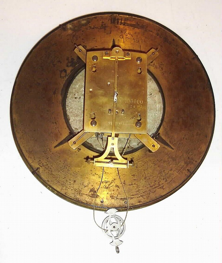

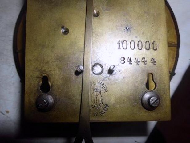

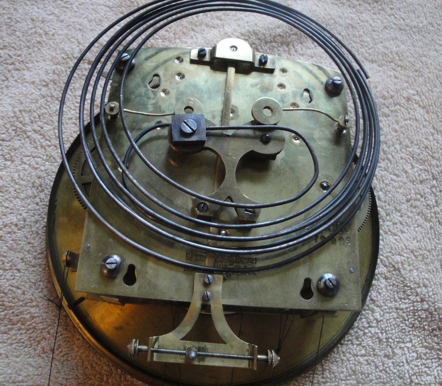

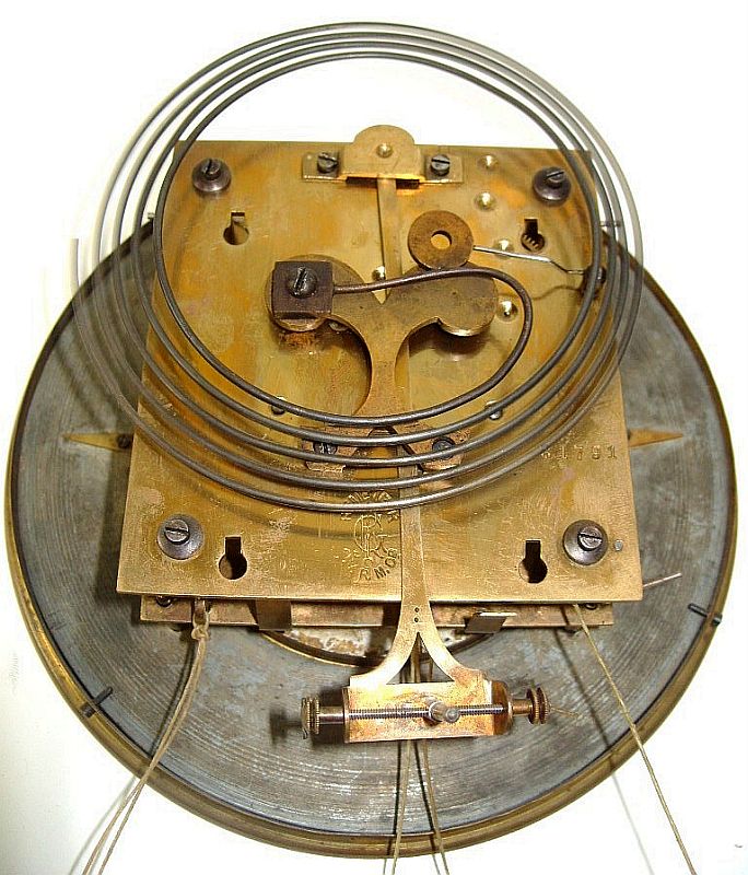

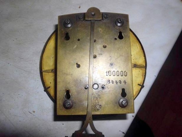

tarant 2979 #506 Napisano 27 Czerwca 2013 (edytowane) Kolejna sprężyna, 184444: Na tarczy jest data 14.12.1891 (lub 7 wg opisu). Sprzedaż, pierwszy serwis - jak niemal zawsze nic pewnego. Przypomnę, na skrzyni "pierwszej" sprężyny, 149912 widnieje data 8.12.1889. Edytowane 27 Czerwca 2013 przez tarant 0 Pozdrawiam Piotr Tolerancja musi być nietolerancyjna wobec nietolerancji. Němec z Královce Udostępnij tę odpowiedź Odnośnik do odpowiedzi Udostępnij na innych stronach
roberto266 1 #507 Napisano 27 Czerwca 2013 I każda praktycznie w tej samej skrzyni 0 Udostępnij tę odpowiedź Odnośnik do odpowiedzi Udostępnij na innych stronach

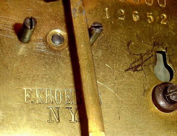

tarant 2979 #509 Napisano 8 Lipca 2013 (edytowane) Florence Kroeber:112652: Edytowane 8 Lipca 2013 przez tarant 0 Pozdrawiam Piotr Tolerancja musi być nietolerancyjna wobec nietolerancji. Němec z Královce Udostępnij tę odpowiedź Odnośnik do odpowiedzi Udostępnij na innych stronach

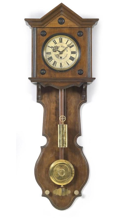

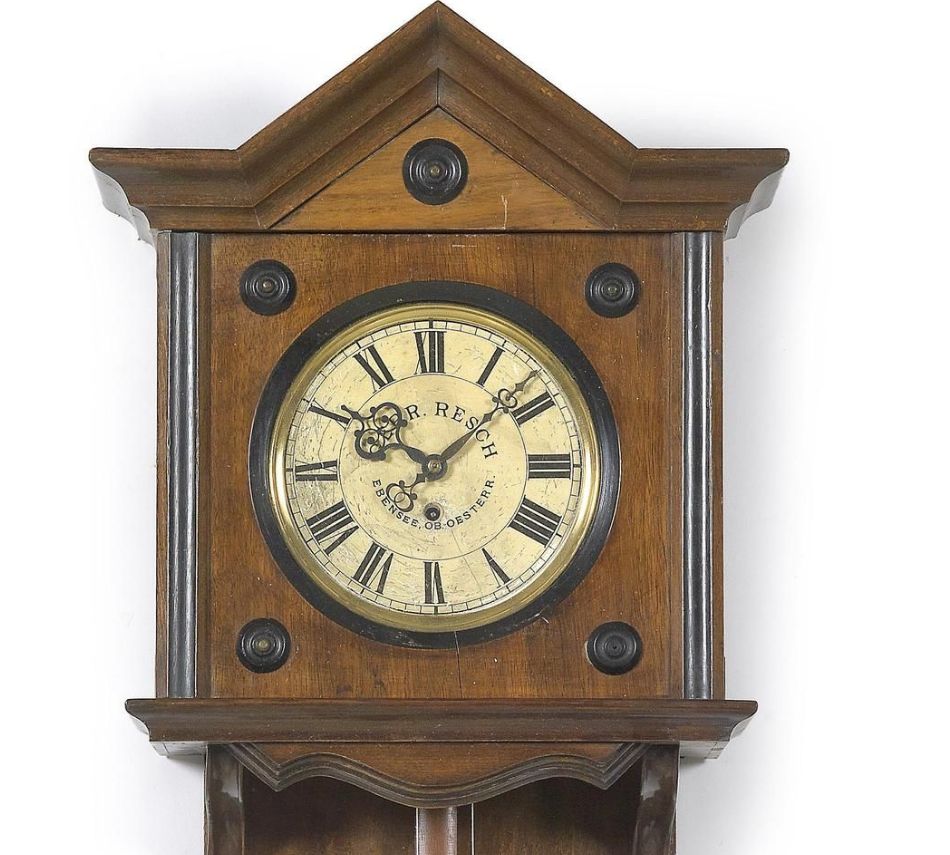

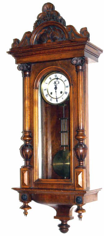

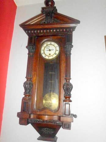

tarant 2979 #510 Napisano 9 Lipca 2013 (edytowane) I jeszcze jedna sprężyna. Tylko to zdjęcie, wg opisu na tarczy "Ferd. Richter Graz". I ciekawy ze względu na tarczę Freischwinger (wygląda, że ten model produkowano przez dobre "200 tysięcy czasu"): Do wylicytowania jutro, w Dorotheum... Edytowane 9 Lipca 2013 przez tarant 0 Pozdrawiam Piotr Tolerancja musi być nietolerancyjna wobec nietolerancji. Němec z Královce Udostępnij tę odpowiedź Odnośnik do odpowiedzi Udostępnij na innych stronach
Mariusz 109 #511 Napisano 9 Lipca 2013 A tego ostatniego nr nie mamy ? Jakby był poniżej 230 tys... 0 Pozdrawiam Mariusz Udostępnij tę odpowiedź Odnośnik do odpowiedzi Udostępnij na innych stronach
tarant 2979 #512 Napisano 9 Lipca 2013 Strona Dorotheum pokazuje jedno zdjęcie danego obiektu. Czasem lepsze, czasem gorsze. Stąd licytowanie drogą internetową może dostarczyć sporo, hmm, emocji. 0 Pozdrawiam Piotr Tolerancja musi być nietolerancyjna wobec nietolerancji. Němec z Královce Udostępnij tę odpowiedź Odnośnik do odpowiedzi Udostępnij na innych stronach

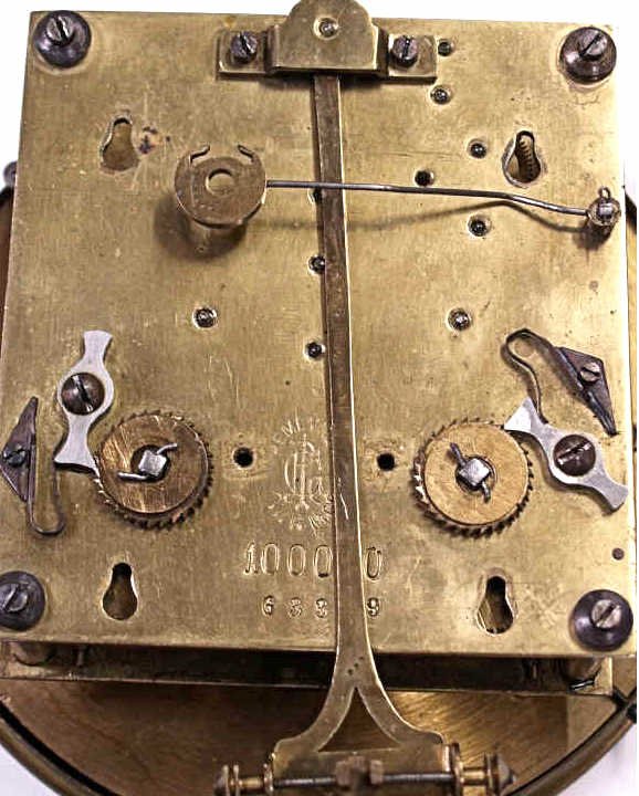

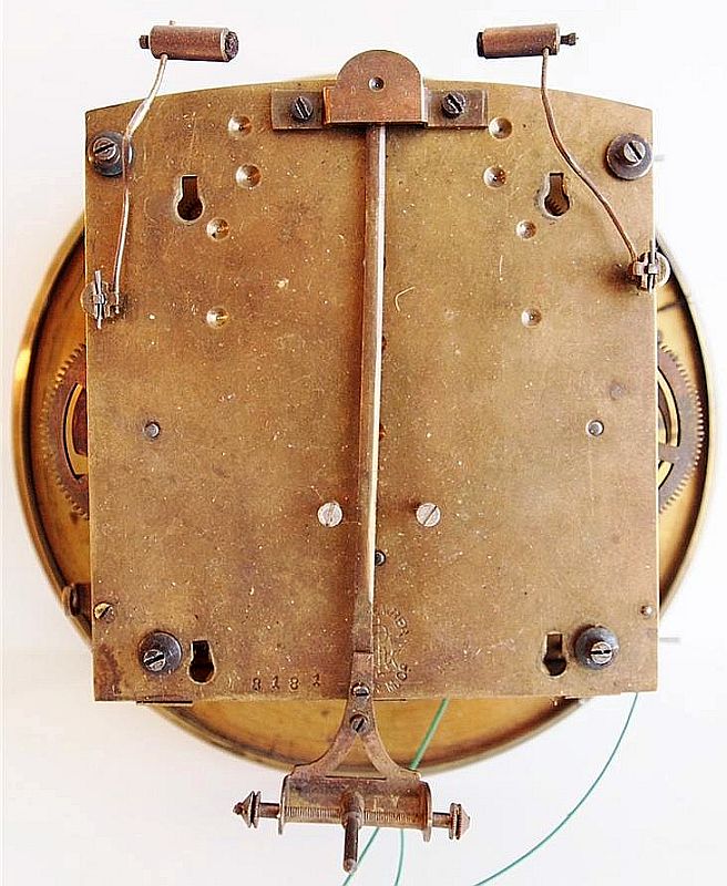

tarant 2979 #514 Napisano 10 Lipca 2013 Kolejna sprężyna. 1633X9. 0 Pozdrawiam Piotr Tolerancja musi być nietolerancyjna wobec nietolerancji. Němec z Královce Udostępnij tę odpowiedź Odnośnik do odpowiedzi Udostępnij na innych stronach

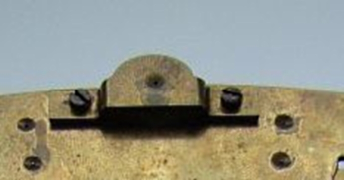

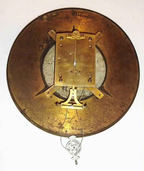

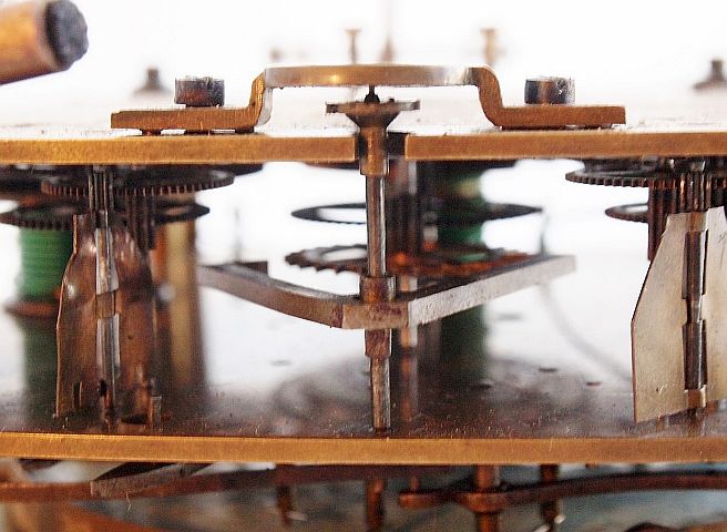

WueM 120 #515 Napisano 14 Lipca 2013 Kilka pytań: Czy tak zmontowany wychwyt ma szansę pracować prawidłowo? Oś kotwicy jest krzywo, palety nie pracują w płaszczyźnie koła wychwytowego. Dokręcenie lewego wkręta niewiele zmieni. Czy rzeczywiście tak to mogło opuścić fabrykę? 0 Wojtek + Certina Club 2000 od lat Udostępnij tę odpowiedź Odnośnik do odpowiedzi Udostępnij na innych stronach
kiniol 2283 #516 Napisano 15 Lipca 2013 (edytowane) Muszę Cię zasmucić- mogło Jaki jest ślad po zębach koła wychwytowego na paletach? Edytowane 15 Lipca 2013 przez kiniol 0 Porządek na serwisie o niczym nie świadczy. Często najlepsze usługi świadczone są przez geniuszy w totalnym bałaganie… Udostępnij tę odpowiedź Odnośnik do odpowiedzi Udostępnij na innych stronach
Arek_Win 77 #517 Napisano 15 Lipca 2013 (edytowane) Hmm. Przykład dokładności z przed ponad wieku . Czy jesteś pewny, że ten mostek jest wykonany fabrycznie? Pytam, bo mostek jest również koślawy. Chyba na siłę korygowano błąd wykonawczy. Ciekawe jaką uzyskano tymi korektami współpracę wychwytu.Jednak zegary nie są zbyt dokładne . Kiedyś ktoś na forum napisał, że dziwi, że zegar może pracować taki w nim panuje chaos , bo jest tak dużo czynników przeciwstawiających się ruchowi. Edytowane 15 Lipca 2013 przez Arek_Win 0 Udostępnij tę odpowiedź Odnośnik do odpowiedzi Udostępnij na innych stronach
Ulan 5 #518 Napisano 15 Lipca 2013 Wydaje sie, ze kluczem jest slad jaki zostal na paletach. Nie ma sladu po zebach, lub slad sie nie pokrywa z kolem wychwytu - pozniejsza przerobka. Slad sie pokrywa - tak bylo. 0 Udostępnij tę odpowiedź Odnośnik do odpowiedzi Udostępnij na innych stronach

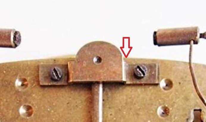

tarant 2979 #519 Napisano 15 Lipca 2013 (edytowane) Myślę, ze zegar spotkało jakieś nieszczęście (upadek z dużej wysokości ?). Oś na odcinku pomiędzy przednim łożyskiem wydaje się być zgięta. Mostek jest dorabiany albo przerabiany (zwróćcie uwagę na miejsce zaznaczone strzałką, asymetrię, odstęp od zagłębienia olejowego łozyska) , podobnie jak wiatraczek od wybijania kwadransów. No i ten opis: Its all complete and seems to be working but we recommend a service and check over. Co ciekawe sam werk stoi już wyżej niż niedawno sprzedany kompletny zegar... I znowu zobaczcie mostek wychwytu: Edytowane 15 Lipca 2013 przez tarant 0 Pozdrawiam Piotr Tolerancja musi być nietolerancyjna wobec nietolerancji. Němec z Královce Udostępnij tę odpowiedź Odnośnik do odpowiedzi Udostępnij na innych stronach
fibo 416 #520 Napisano 15 Lipca 2013 Piotr ma rację, że mostek jakiś "nie teges", dziwnie niesymetryczny... Swoją drogą- tyle precyzyjnej roboty z dopasowaniem, a skucha w opiłowaniu i gięciu.???Co do angielskiego texciku pod spodem, to wydaje mi się, że on nie jest jednoznacznie przypisany do tego właśnie egzemplarza (choć wszystko możliwe). Widywałem często podobne uwagi w opisie i traktowałem je jako swoisty dupochron sprzedawcy. Takie: "nie znam się, nie wiem, zarobiony jestem...". Żeby potem nie zgłaszano pretensji o problemy z pracą mechanizmu. Niektórzy wystawiający kilka różnych zegarów, w każdą swoją aukcję wklejali identyczną informację.Kupiłem kilka zegarów z podobnymi uwagami i wszystkie okazywały się być sprawne. 0 Udostępnij tę odpowiedź Odnośnik do odpowiedzi Udostępnij na innych stronach
dziadek 1388 #521 Napisano 15 Lipca 2013 Witam.Moim zdaniem, w omawianym mechanizmie odległość pomiędzy osiami wiatraczków a śrubkami mocującymi mostek jest inna z prawej strony i inna z lewej strony.Jeżeli nie ma śladów w płycie po innych otworach mocujących mostek, to znaczy, że jest to robota fabryczna i tak mogło wyjść z fabryki.Na drugim zdjęciu dołączonym przez Piotra, odległości od osi wiatraczków są równe. Na następnym zdjęciu też widać, że odległości są równe i symetryczne. Pozdrawiam PSTylko nie mówcie że jestem złośliwy. Ale trochę podniosę ciśnienie kolegom którzy kochają regulatory Rescha. W którymś z wcześniejszych postów jest ułożona lista fabryk, która uwzględnia precyzję i dokładność produkowanych przez nie mechanizmów zegarowych.Zdziwiłem się jak zobaczyłem, że fabryka Beckera mieści się prawie na końcu tej listy. A tu proszę bardzo, mechanizm wiedeńskiego regulatora, zrobiony podobno przez najlepszą fabrykę wiedeńskich zegarów i co to jest, babol, brakoróbstwo i fuszerka (u Beckera, coś takiego by nie przeszło!!!) zrobiona przez zegarmistrzów, którzy rano paśli owce i doili kozy w górach, a wieczorem w chałupach składali podobno regulatory dla Rescha, takie jak: Chodziki mniejsze i większe, półgodzinne, czasem udało się złożyć kwadransowego i to był już wyczyn, czasem sprężynowego mniejszego lub większego i to wszystko było ich szczytem możliwości. A roczniaków, centralnej sekundy, podziału astronomicznego i paru jeszcze innych, bali się jak diabeł smęconej wody. 0 Każdy stary człowiek ma swoją historię i powód, dlaczego jest taki, a nie inny. Pomyśl o tym, zanim mnie osądzisz. Udostępnij tę odpowiedź Odnośnik do odpowiedzi Udostępnij na innych stronach
Ulan 5 #522 Napisano 15 Lipca 2013 Odbiegamy od tematu...ale ja podchodze do takich rankingow bardzo ostroznie. Kazdy moze napisac swoja liste. W zakresie zegarow ktore mam, oraz wyprodukowanych w tym samym czasie, najbardziej starannie wykonane sa Lentz-e. GB, i inne z Freiburga, GR to ta sama pozycja na mojej liscie. Oczywiscie mam swiadomosc ze GB produkowal rozne typy zegarow a np GR mial zawezony zakres produkcji - ale porownuje te same typy i tylko je oceniam. 0 Udostępnij tę odpowiedź Odnośnik do odpowiedzi Udostępnij na innych stronach
tarant 2979 #523 Napisano 15 Lipca 2013 (edytowane) Natomiast odległości osi wiatraczków od krawędzi płyty wydają się być równe. "Co się dzieje" pod mostkiem natomiast zaiste nie widać. Zwracam jeszcze uwagę, ze krzywizna łuku środkowej części mostka też jest inna. Na zdjęciu z góry mostek w miejscu gięcia po lewej jest cieńszy.Chyba ktoś się musi poświęcić i wylicytować tego bubla PS@ dziadek. Odbierz PM. Nie wiem jak to się stało, że wcześniej nie zostałeś dopisany. Edytowane 15 Lipca 2013 przez tarant 0 Pozdrawiam Piotr Tolerancja musi być nietolerancyjna wobec nietolerancji. Němec z Královce Udostępnij tę odpowiedź Odnośnik do odpowiedzi Udostępnij na innych stronach
Mariusz 109 #524 Napisano 15 Lipca 2013 Z całym szacunkiem dla dyskutujących - proszę wrócić do fragmentu o kutych mostkach. Mostek wg mnie jest oryginalny i jest zwalony tak, że nie mieści się w granicach przewidzianych regulacją. No i jeszcze: - wg skąpych wciąż danych. mechanizm jest z XX w - taki Resch, ale nie do końca 0 Pozdrawiam Mariusz Udostępnij tę odpowiedź Odnośnik do odpowiedzi Udostępnij na innych stronach
