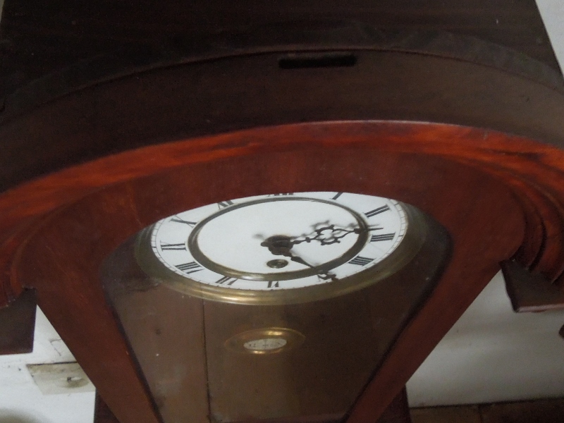

kiniol 2284 #976 Napisano 28 Lutego 2016 Czy można pokazać mechanizm z boku? To sprężynowy Resch jest. 0 Porządek na serwisie o niczym nie świadczy. Często najlepsze usługi świadczone są przez geniuszy w totalnym bałaganie… Udostępnij tę odpowiedź Odnośnik do odpowiedzi Udostępnij na innych stronach

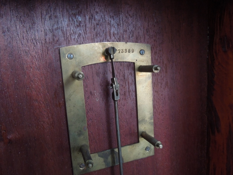

janekp 521 #977 Napisano 28 Lutego 2016 witam, widzialem toto forum chce panstwa zapytacz o to ten zegar na zdienczach.Zegar jest muj.Jest možliwe ustalenie data produkciji tego zegara,weglug numeru 173 389 wybiteho na plyte zegara?Bylo dužo vyprodukowano tego typu zegara,czy jest to zwykly zegar,albo jakiš rarytas?Preprzsam za jezyk polski jestem ze slowaciji.Dzienkuje.Wysłałem Ci Prywatna wiadomość,odbierz,wygląda na sprężynowy. 0 Znane są tysiące sposobów zabijania czasu,ale nikt nie wie, jak go wskrzesić. Udostępnij tę odpowiedź Odnośnik do odpowiedzi Udostępnij na innych stronach
fibo 416 #978 Napisano 28 Lutego 2016 To składak złożony z przynajmniej trzech różnych zegarów. Mechanizm, tarcza i wskazówki- od sprężynowego chodzika Rescha.Pokaż proszę wieszak, zawieszenie wahadła, kotwicę wewnątrz mechanizmu etc. 0 Udostępnij tę odpowiedź Odnośnik do odpowiedzi Udostępnij na innych stronach

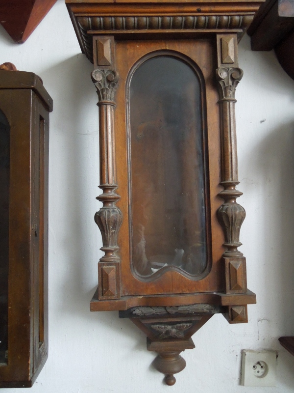

tarant 2979 #981 Napisano 28 Lutego 2016 1. Wahadło nie pochodzi od Rescha. Wahadła Rescha miały pełną mosiężną soczewkę2. Skrzynia nie jest oryginalnym wyrobem, prawdopodobnie ktoś wzorował się na tej: 0 Pozdrawiam Piotr Tolerancja musi być nietolerancyjna wobec nietolerancji. Němec z Královce Udostępnij tę odpowiedź Odnośnik do odpowiedzi Udostępnij na innych stronach
Mariusz 109 #982 Napisano 28 Lutego 2016 (edytowane) Skrzynka , którą pokazałeś Piotrze wydaje się być sporo wcześniejsza, niepasująca do numeru mechanizmu, który został przedstawiony, ale być może masz rację - mógł się ktoś na tym wzorować Skrzynka w której się znajduje obecnie mechanizm wydaje się być współczesna - czy ma jakieś stare fragmenty trudno powiedzieć.Nie są w niej zachowane podstawowe formy jakie stosował Resch. Drzwiczki zupełnie nie z tamtej epoki. Niestety wahadło - jak zauważyłeś - też jest nie od Rescha - zgadzam się .Nie ulega wątpliwości, że w tym wypadku było stosowane wahadło rusztowe, tyle, że Resch robił jedyne w swoim rodzaju i szanse na znalezienie takiego są bliskie "0". Ze względu na rzadkość spotykania tego mechanizmu pewnie warto by to było spróbować podnieść.W samym mechanizmie wskazówka minutowa do wymiany, brak tulejki zabezpieczającej otwór do nakręcania... Wzór skrzynki jest w tym wątku gdzieś wcześniej - nie będę po raz kolejny wklejał. Niemniej wielkie dzięki dla Ciebie Marian72 za pokazanie kolejnej pojedynczej sprężyny Rescha . Edytowane 29 Lutego 2016 przez Mariusz 0 Pozdrawiam Mariusz Udostępnij tę odpowiedź Odnośnik do odpowiedzi Udostępnij na innych stronach

tarant 2979 #984 Napisano 29 Lutego 2016 Koniec lat 80, najpewniej 1889 rok.Wskazówka minutowa ma odłamaną "przeciwwagę". 0 Pozdrawiam Piotr Tolerancja musi być nietolerancyjna wobec nietolerancji. Němec z Královce Udostępnij tę odpowiedź Odnośnik do odpowiedzi Udostępnij na innych stronach
Mariusz 109 #985 Napisano 29 Lutego 2016 (edytowane) Przez współczesną rozumiemy przeważnie okres "po II Wojnie Światowej".Hmmm - może czas skończyć z takim nazewnictwem - czas leci Obudowa nie jest od Rescha - to nie jest ta konstrukcja skrzynki. Nie tak wykonywano poszczególne elementy, nie tak składano.Nie takich frezów używano do dolnej półki. Różnic jest mnóstwo.Wg mnie nie da się tego obronić.Zrób zdjęcie skrzynki od tyłu - może coś jeszcze się wyjaśni Co do tulejki - to chyba nie jest tulejka od Rescha. Mówiąc szczerze na tamtym zdjęciu nie zauważyłem jej obecności. Resch miał bardzo charakterystyczne, wysokie tulejki.Sprawdziłem - w pojedynczej sprężynie była trochę inna - może być OK.By rozwiać wątpliwości potrzeba dobrego zdjęcia. Edytowane 29 Lutego 2016 przez Mariusz 0 Pozdrawiam Mariusz Udostępnij tę odpowiedź Odnośnik do odpowiedzi Udostępnij na innych stronach

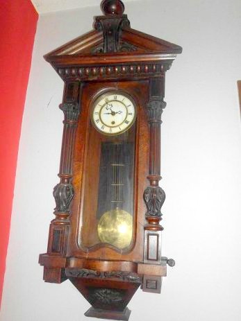

tarant 2979 #988 Napisano 1 Marca 2016 Ten temat ma 53 strony... Chodzików sprężynowych nie pokazano tu wiele, bodajże 3-4. Nie wszystkie kompletne. 184444: 0 Pozdrawiam Piotr Tolerancja musi być nietolerancyjna wobec nietolerancji. Němec z Královce Udostępnij tę odpowiedź Odnośnik do odpowiedzi Udostępnij na innych stronach
Marian72 70 #989 Napisano 2 Marca 2016 witam,posiadam podobne obudowe jak chodzik 184444 brak korony,Bardzo fajne chodziki,wszystke su w panskim kraju w Polsce?Dzienkuje Marian. 0 Udostępnij tę odpowiedź Odnośnik do odpowiedzi Udostępnij na innych stronach
Mariusz 109 #990 Napisano 3 Marca 2016 (edytowane) To bardzo ciekawa skrzynka - ciekawy przypadek.Na pierwszy rzut oka to skrzynka Rescha.Trochę "solidniejsze" rzeźbienia na dole, trochę inny wzór tralek na drzwiach, ale nigdzie nie jest powiedziane, że był jeden, identyczny wzór obowiązujący we wszystkich przypadkach.Wg mnie szczególnie skrzynki powstałe po " okresie świetności", czyli od roku c.a. 1890 miały pewne odstępstwa.Fornirowanie drzwi w pionie " na wprost" też wskazuje na pewne uproszczenia, ale pewnie i to można by przełknąć.Skrzynka posiada bardzo wiele wspólnych cech z typowymi skrzynkami Rescha. Gdyby nie fakt, że był tam prawdopodobnie zamontowany mechanizm niemiecki... a może to tylko odblaski na szybie, albo ułożenie słoi forniru, a nie ślad po wieszaku Cóż - zawsze mógł tam być zamontowany wtórnie.Przydałyby się przynajmniej jeszcze dwa zdjęcia ze środka skrzyni.Wychylnika ( to białe na dole ) i drugie - miejsca montowania mechanizmów tak, by było widać rozkład otworów pod śruby. Bez względu na wszystko wydaje mi się, że jest spore prawdopodobieństwo, że skrzynka pochodzi z Ebensee.Jeszcze jeżeli można prosić o wymiary skrzynki od środka - wysokość i szerokość.I trzecie zdjęcie skrzynki od tyłu też być może coś by wyjaśniło. Co do miejsca przebywania zegarów sprężynowych Rescha- sporo ( większość ? ) jest w Polsce, ale nie wszystkie.Z tego co wiem wszystkie, które są obecnie w Polsce nie były tu sprowadzane jako nowe w XIX w.- przyjechały tu z zagranicy później.Ten pierwszy pokazany powyżej to akurat wersja węgierska ( zegarmistrz z Budapesztu ) została sprowadzona z Niemiec.Drugi - jeżeli mnie pamięć nie myli - jest w Chorwacji. Edytowane 3 Marca 2016 przez Mariusz 0 Pozdrawiam Mariusz Udostępnij tę odpowiedź Odnośnik do odpowiedzi Udostępnij na innych stronach

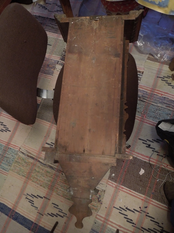

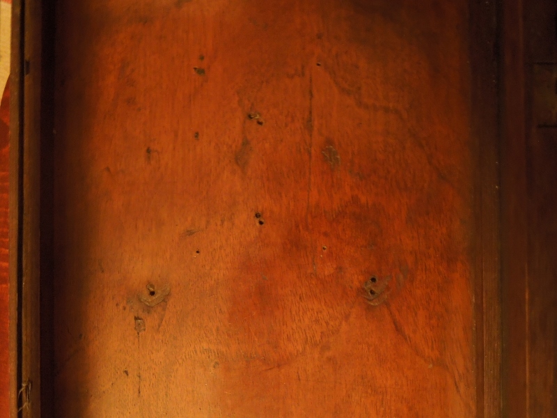

Marian72 70 #992 Napisano 4 Marca 2016 foto tylu obudowy 0 Udostępnij tę odpowiedź Odnośnik do odpowiedzi Udostępnij na innych stronach
Marian72 70 #993 Napisano 4 Marca 2016 rozmiar obudowy 19,5cm a 52cm,tak ten resch na nawcc jest moj. 0 Udostępnij tę odpowiedź Odnośnik do odpowiedzi Udostępnij na innych stronach
Mariusz 109 #994 Napisano 4 Marca 2016 (edytowane) Bardzo ciekawe - wychylnik zdecydowanie wiedeński.Był zamontowany mechanizm niemiecki z sankami, ale odnoszę wrażenie, że ślady po wieszaku wiedeńskim tez są.Nie szukałbym lepszej skrzynki - ta i tak wymaga solidnej renowacji, więc można połatać dziury po wieszaku z sankami.Można chyba uznać, że to komplet. Wymiary +/- 1 cm pasują. Jeszcze tylko wahadło trzeba zrobić - jak pisałem - na zdobycie oryginału raczej szans nie ma. Tylko wg mnie warto to zrobić bardzo dobrze - wyjdzie z tego dosyć poszukiwany zegar - żal by było to zepsuć. EDIT Marian - czy sam robisz renowację ? Edytowane 5 Marca 2016 przez Mariusz 0 Pozdrawiam Mariusz Udostępnij tę odpowiedź Odnośnik do odpowiedzi Udostępnij na innych stronach
