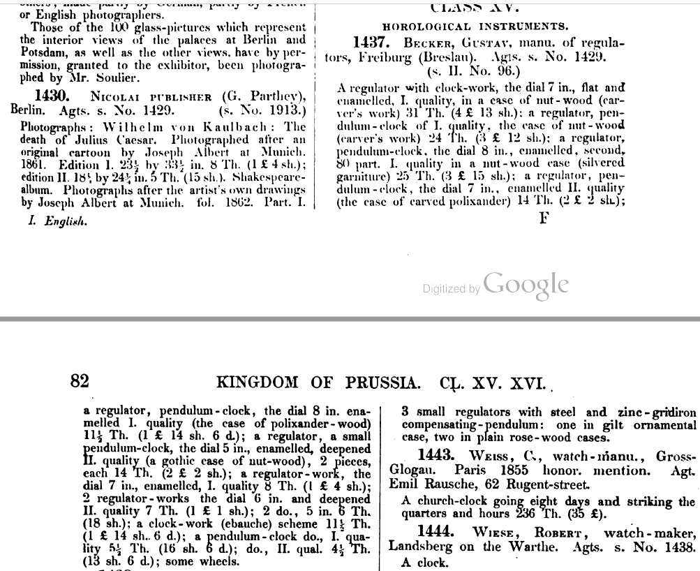

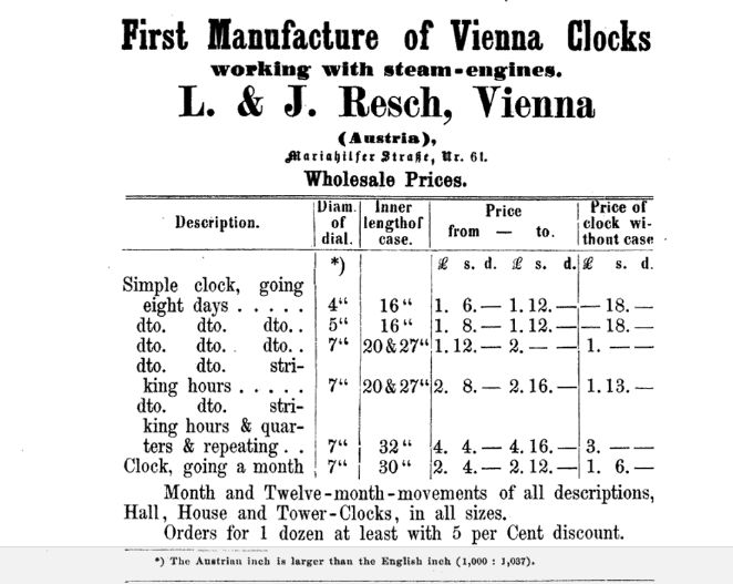

tarant 2979 #1232 Napisano 13 Kwietnia 2017 To może trochę o cenach? Zestawmy naszych konkurentów z kolekcji.Becker 1862 Resch 1865: Becker: z biciem (?clock-work, tłumacz szalał) tarcza 7 cali, orzech, rzeźbienia 1 gatunek 4 funty 13 szylingów,Resch z biciem półgodzinnym, 8 dni, tarcza 7 cali od 2 funtów 8 szylingów do 2,16 Resch kwadransowy, 8 dni, tarcza 7 cali od 4,4 do 4,16 funta Tłumaczenie w tekście Beckera zaciera możliwość identyfikacji niektórych zegarów (czas chodu, bicie), niemniej wydaje się, że Becker był...droższy.Warto zauważyć, że zegary miesięczne Rescha były o połowę tańsze od kwadransowych repetierów. 0 Pozdrawiam Piotr Tolerancja musi być nietolerancyjna wobec nietolerancji. Němec z Královce Udostępnij tę odpowiedź Odnośnik do odpowiedzi Udostępnij na innych stronach
Mariusz 109 #1233 Napisano 14 Kwietnia 2017 (edytowane) Chciałem złośliwie... ale mi przeszło Resch ma fajną cenę, ale na ścianie to się będzie tak sobie prezentował, bo bez skrzyni - to cena mechanizmu A może obie ceny podali i źle spojrzałem ... nawet na pewno Jeszcze próbują chyba zasugerować, że robili roczne. Edytowane 14 Kwietnia 2017 przez Mariusz 0 Pozdrawiam Mariusz Udostępnij tę odpowiedź Odnośnik do odpowiedzi Udostępnij na innych stronach
tarant 2979 #1234 Napisano 14 Kwietnia 2017 Są ceny ze skrzynią.Same werki to ostatnia kolumna. Podano dla chodzikow i polgodzinnych z tarcza siedmiocalowa dwa wymiary wewnetrznej wysokosci skrzyń. 20 i 27 cali. Czyli w ofercie mieli dwarfy. 0 Pozdrawiam Piotr Tolerancja musi być nietolerancyjna wobec nietolerancji. Němec z Královce Udostępnij tę odpowiedź Odnośnik do odpowiedzi Udostępnij na innych stronach

Mariusz 109 #1247 Napisano 30 Czerwca 2017 Chyba Piotr ( Tarant ) znalazł wzmiankę o produkcji rocznej Rescha w latach 60-tych.Jest zamieszczona ta informacja w wątku podsumowującym od dawna ! Obszerny opis firmy w katalogu "Officieller Austellung Bericht", Wiedeń, 1867. Maszyna parowa o mocy 4 koni, wszystko robią "od najmniejszej śrubki", łącznie z emaliowanymi cyferblatami, 40 pracowników, 14 stolarzy, eksport nawet do Indii. Ale...produkują 1800 zegarów rocznie. Tabela się kupy nie trzyma - jest wobec tych danych zupełnie bez sensu. Podobnie jak próba stwierdzenia, że od 1871 było tylko Ebensee.Wiedeń zamknięto w 1883. Nie wiemy co zamykano.Tu potrzebna jest precyzja - po co takie wrzutki robić ? I nie bardzo wiem co w takiej sytuacji zrobić - wywalić posta to zaraz się okaże, że nie jesteśmy tolerancyjni.Zostawić ? - jakiś gamoń zaraz czytając po łebkach uzna to za potwierdzoną tabelę i się będzie na tym opierał, głosząc swoje "mądrości" z pewnością siebie niezmąconą świadomością rzeczy. 0 Pozdrawiam Mariusz Udostępnij tę odpowiedź Odnośnik do odpowiedzi Udostępnij na innych stronach
janekp 520 #1248 Napisano 30 Czerwca 2017 Gebruder Jung przy 60 pracownikach robili tez około 1900 rocznie,dane Piotra sa Ok,tabele proponuje usunąć bo wprowadza w blad albo dopisać ze to tylko hipoteza nie poparta zadnymi dowodami,no chyba ze ktoś cos ma w zanadrzu ..... 0 Znane są tysiące sposobów zabijania czasu,ale nikt nie wie, jak go wskrzesić. Udostępnij tę odpowiedź Odnośnik do odpowiedzi Udostępnij na innych stronach
