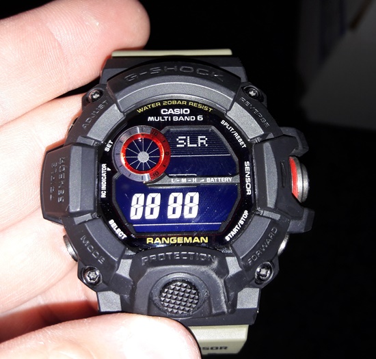

Przemysław Sagała 1 #11988 Napisano 27 Czerwca 2018 Panowie otóż mam pytanie i nie wiem czy nie problem dziś w UK strasznie gorąco i upalnie także korzystając z tego postanowiłem się opalać.-Chciałem przy okazji zegarek naładować na słoneczku i tutaj moje zdziwienie że po godzinnym opalaniu na słońcu poziom baterii nawet nie drgnoł też tak macie ?-A wcześniej na samym początku ładował bo miałem na High a teraz mam na medium i cisza kilka razy zostawiałem na ponad 20 minut na słońcu i cisza-Jest jakiś sposób aby to sprawdzić ładowanie ?-Czy może już bateria chińska pada ? 0 Udostępnij tę odpowiedź Odnośnik do odpowiedzi Udostępnij na innych stronach

NIN76 29 #11992 Napisano 28 Czerwca 2018 (edytowane) -Jest jakiś sposób aby to sprawdzić ładowanie ?Jest sposób na sprawdzenie działania ogniwa,(czy podaje napięcie na układ)Wciskasz "adjust" trzymasz i wciskasz "mode" i "reverse"- zegarek wejdzie w tryb serwisowy sprawdzający ogniwo. Na wyświetlaczu pojawi się "SLR". Kiedy zasłonisz tarczę (całkiem zaciemnisz solara) i odsłonisz, powinien pojawić się symbol "88 88", to znak że ogniwo działa. Edytowane 28 Czerwca 2018 przez NIN76 0 Udostępnij tę odpowiedź Odnośnik do odpowiedzi Udostępnij na innych stronach
Przemysław Sagała 1 #11993 Napisano 28 Czerwca 2018 (edytowane) Zrobiłem tak jak napisałeś i mam to samo jak na zdjęciach wyżej Edytowane 28 Czerwca 2018 przez Przemysław Sagała 0 Udostępnij tę odpowiedź Odnośnik do odpowiedzi Udostępnij na innych stronach
NIN76 29 #11994 Napisano 28 Czerwca 2018 No to raczej solar działa, nie ma się czym przejmować. Najlepiej cały jeden dzień ponosić Romka na słoneczku i powinien się naładować na full.Jeżeli nie naładuje się po całym dniu noszenia, podczas ładnej pogody, to wtedy bym sie martwił. 0 Udostępnij tę odpowiedź Odnośnik do odpowiedzi Udostępnij na innych stronach
GeRmAnOs 215 #11995 Napisano 28 Czerwca 2018 Mój DCJ prawie tydzień dochodził do siebie, tak że po jednym dniu to bym się raczej nie przejmował. 0 Mistrz edycji Udostępnij tę odpowiedź Odnośnik do odpowiedzi Udostępnij na innych stronach
