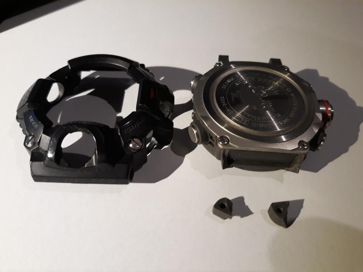

rbles 0 #13027 Napisano 14 Listopada 2018 (edytowane) Wysiadając z samochodu zegarek po prostu spadł na ziemie. Być może wcześniej gdzieś nim uderzyłem. Nie wiem. Nie przypominam sobie.Zegarki noszę zawsze mocno zapięte, także nie ma mowy o zsunięciu i przełamaniu z nadgarstkiem. Już nie wiem jaki zegarek kupić. Edytowane 14 Listopada 2018 przez rbles 0 Udostępnij tę odpowiedź Odnośnik do odpowiedzi Udostępnij na innych stronach
tomaliusz 23265 #13028 Napisano 14 Listopada 2018 (edytowane) Mocno zapięty, ręka trochę spuchła i jak zacisnąłeś pięść a łapa słuszna to puścił Edytowane 14 Listopada 2018 przez tomaliusz 0 Udostępnij tę odpowiedź Odnośnik do odpowiedzi Udostępnij na innych stronach

S.Adi. 135 #13030 Napisano 14 Listopada 2018 Spróbować zawsze można. Zamawiaj jednak nową kopertę. No i rozważ bardziej luźny sposób zapinania paska. 0 Udostępnij tę odpowiedź Odnośnik do odpowiedzi Udostępnij na innych stronach
Pawel.G7 2 #13031 Napisano 14 Listopada 2018 Cyjanoakryl jest na krótką metę, proponuję jakiś klej dwuskładnikowy np. metakrylowy (nie do każdego tworzywa się nadaje, bo może je wtedy uszkodzić), klej epoksydowy lub np. Technicqll żel z podkładem do gruntowania, ewentualnie R-327 (klej do twardych plastików). Fajnie by było, gdyby ktoś wiedział z jakiego materiału jest koperta, wtedy bez problemu można by było dobrać odpowiedni klej. Kiepskim klejem można więcej zepsuć, niż naprawić. 0 Udostępnij tę odpowiedź Odnośnik do odpowiedzi Udostępnij na innych stronach
tomaliusz 23265 #13032 Napisano 14 Listopada 2018 (edytowane) Imo tam za bardzo nie ma czego kleić, styk powierzchni jest malutki i jeśli koledze puściły uszy z całości wykonanej koperty to tym bardziej klejone szybko polecą.Nowa koperta chyba najlepsze i najbezpieczniejsze rozwiązanie, chyba że zegarek już tylko do pudełka Edytowane 14 Listopada 2018 przez tomaliusz 0 Udostępnij tę odpowiedź Odnośnik do odpowiedzi Udostępnij na innych stronach
rbles 0 #13033 Napisano 14 Listopada 2018 Klejenie faktycznie nie ma sensu. Cały czas strach, że zgubie zegarek.Koperta 500 zł. 0 Udostępnij tę odpowiedź Odnośnik do odpowiedzi Udostępnij na innych stronach

rbles 0 #13035 Napisano 14 Listopada 2018 Poszukam jakiegoś uszkodzonego za granicą. Ostatnio był na Ebay uderzony od przodu. Poszedł za 40 EURZapytaj w Zibi, powinno być taniej. Dzięki, sprawdzę. 0 Udostępnij tę odpowiedź Odnośnik do odpowiedzi Udostępnij na innych stronach

NIN76 29 #13037 Napisano 15 Listopada 2018 Ciężko widzę możliwość reanimacji koperty.Taki TIP: kiedyś ratowałem takie uszkodzenia sklejając cjanoakrylem i dorabiając z drutu stalowego uszy w kształcie litery "u", które lutownicą na gorąco wtapiałem w urwane ucho i kopertę. Było to coś na wzór zbrojenia w betonie - tak na chłopski rozum tłumacząc.Warto sprawdzić na kopercie (w miejscu niewidocznym) czy klej którego chcesz użyć rozpuszcza materiał koperty. Jeżeli tak, to jest duża szansa że klejenie będzie trzymać.Ale najważniejsza sprawa - to musisz nosić później zegarek zapięty luźniej... 0 Udostępnij tę odpowiedź Odnośnik do odpowiedzi Udostępnij na innych stronach

rbles 0 #13041 Napisano 15 Listopada 2018 Udało mi się dzisiaj kupić na ebay dawcę. Uszkodzony sensor. Koperta ok. Pasek moro.Za 70 EUR z przesyłką do domu. Zamówiłem na Alledrogo uszczelki i za parę dni zrobimy zamianę.Jaki masz nadgarstek w cm, i na której dziurce (od bezela) zapinałeś pasek w GW-9400 ? 22 cm / czwarta dziurka (od końca paska) 0 Udostępnij tę odpowiedź Odnośnik do odpowiedzi Udostępnij na innych stronach

trollu 766 #13047 Napisano 18 Listopada 2018 jakiś czas temu wklejałem foto romka kumpla z urwanych uchem - z oporami ale wymienili kopertę i i bezel na gwarancji za free. Czyli jednak się da 0 Udostępnij tę odpowiedź Odnośnik do odpowiedzi Udostępnij na innych stronach
tomaliusz 23265 #13048 Napisano 18 Listopada 2018 (edytowane) To dobra informacja Jednak chyba to nie częsty problem bo pewnie tak by nie wymienili na gwarancji Edytowane 18 Listopada 2018 przez tomaliusz 0 Udostępnij tę odpowiedź Odnośnik do odpowiedzi Udostępnij na innych stronach
