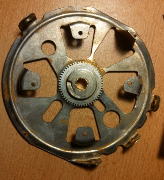

1. Przyrdzewiałe elementy mechanizmu wykąpałem w kwasku cytrynowym. Rdza ładnie zeszła, ale godzinkę po wyjęciu z kąpieli znowu zrobił się rdzawy nalot... Jak się domyślam muszę to po kwaskowaniu potraktować nakładając powłokę. Do samego mechanizmu użyję oleju wazelinowego. Nie mam jednak pomysłu jak poradzić sobie z dużymi powierzchniami i zakamarkami nie będącymi elementami mechanizmu. Jakiś olej w sprayu? Kąpiel w oleju? Podpowiedzcie.

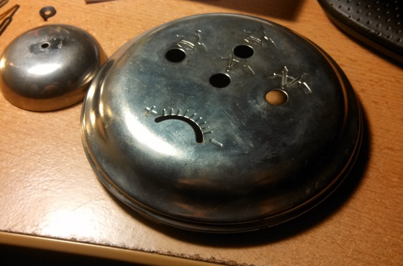

2. dzwonki budzika i cały rewers zaszły ze starości taką hmm... jakby to nazwać- mgiełką? Jest jakiś sposób na to?
Czym są pokryte dzwonki i z jakiego są materiału?
Wystarczy dobrze wypłukać w wodzie, a następnie w mieszaninie benzyny ekstrakcyjnej (1/2) i nafty (1/2), po czym wysuszyć.
Piotr Ratyński
Ja bym najpierw zobojętnił odczyn poprzez kąpiel w roztworze wodrowęglanu sodu (soda oczyszczona do zastosowań kuchennych),który ma odczyn zasadowy. Potem dobrze wypłukał w wodzie no i potraktował tym o czym pisze kolega powyżej.

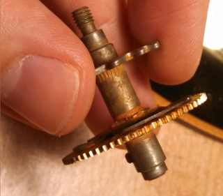

Tymczasem - jeśli chodzi o ponowne nadanie blasku elementom, których zdjęcie wrzuciłem, dremelek + filc dadzą radę, czy trzeba to najpierw potraktować czymś?
Najpierw warto sprawdzić czy te elementy nie są zwyczajnie zabrudzone zaschniętym kilkudziesięcioletnim brudem. Można je moczyć w benzynie lub nafcie. Nafta może nieco zmiękczyć rdzę....
Elementy ze zdjęć nigdy blasku nie miały. A dremelek + filc używa eis do mniejszych przedmiotów.
Może powinienem zadać pytanie inaczej, czyli: jak mogę spróbować doprowadzić je najbliżej do stanu pierwowzoru? Bo przyglądając się tym częściom widzę (choćby po miejscu przykręcenia śrub), że kiedyś nie były takie nierównomiernie "zachmurzone". Czyli coś się z biegiem czasu z tym metalem niefajnego stało.
Powiem tak, "patyna" (czyli to co czas robi z metalem), to nic złego, a nawet raczej dodaje uroku, ale należy ją odróżnić od zwykłego brudu. "Patynę" lepiej zostawić w spokoju, a brud w przypadku takiego budzika, czyścimy środkami ogólnie do tego przeznaczonymi, czyli detergentami i wszelkiego rodzaju rozpuszczalnikami, bo użycie środków profesjonalnych jest tu zwyczajnie nieopłacalne.

Panowie, nie mogę nadal poradzić sobie z rdzą. Zrobiłem jak podpowiedzieliście, czy gdzieś popełniłem błąd?
1. ponowna kąpiel w kwasku cytrynowym z wodą - 15 min.
2. dokładne wypłukanie w wodzie
3. kąpiel w sodzie z wodą - 15 minut
4. dokładne wypłukanie w wodzie
5. kąpiel w benzynie ekstrakcyjnej z naftą 1:1
6. Wyjęcie i odłożenie części na grzejnik.
Po godzinie przychodzę i co widzę? Kurcze, to samo co wcześniej, rudo wszędzie  :o.

Ten rdzawy nalot schodzi z niektórych powierzchni (głównie płaskich), gorzej z zakamarkami, gdzie nie mogę się dostać:

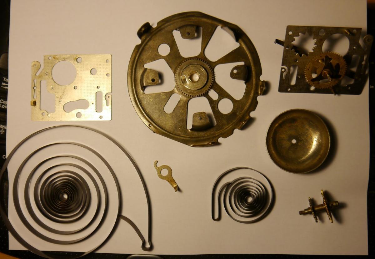

Ok jest lepiej. Jeszcze nie idealnie, ale daje radę.  :)
Więc po kolei, jak to było:
1. Kąpiel w roztworze 2 łyżeczki kwasku cytrynowego na szklankę kranówy - ok. 15-30 minut
2. Kąpiel w roztworze 2 łyżeczki sody oczyszczonej na szklankę kranówy - ok. 25 minut
3. Porządne płukanie w wodzie destylowanej + szczotkowanie
4. Kąpiel w roztworze benzyna ekstrakcyjna i olej prafinowy 70:30 - około 2 godzin
Od razu po wyjęciu z ostatniej kąpieli zauważyłem ślady rdzy na metalu, się nieźle zdenerwowałem. Dalej nie wiem gdzie tkwi błąd, może po prostu kwasek cytrynowy jest zbyt słaby i nie usuwa do końca korozji?
Na szczęście udało mi się prawie wszystko wytrzeć szmatką i ręcznikiem papierowym, tak to wygląda:
Nie jest źle, nauka nie poszła w las. Poskładałem już wszystko do kupy - ok. 3 godziny składania i co chwila "kuuuźwa, przecież jeszcze ten trybik został..." iiii rozkręcamy wszystko do zera  :).
Niestety po złożeniu mechanizmu okazało się, że włos był za bardzo pokrzywiony. Próbowałem coś tam prostować, no i budzik chodził, ale tylko pod jednym kątem. Postanowiłem więc zanieść go do zegarmistrza. Da się zrobić, pochwalę się fotkami jak wszystko złożę do kupy razem z obudową.

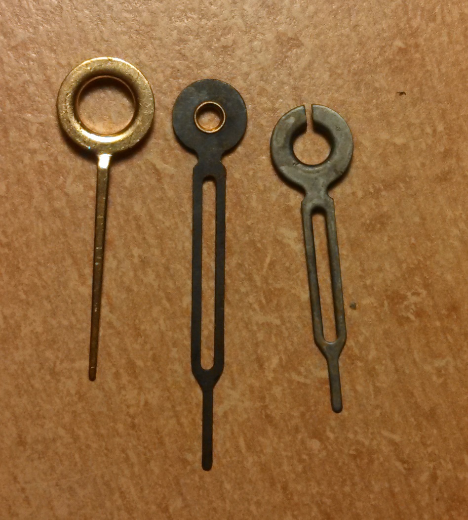

Pozostała najważniejsza rzecz o której wcześniej nie wspomniałem, bo aż głupio, no ale skąd mogłem wiedzieć. Jedna ze wskazówek wylądowała w kwasku cytrynowym no i zrobiła się srebrna. Ktoś podpowie co z tym fantem zrobić? Niby mogę tak samo z drugą i pomalować, skoro i tak już jedną spsułem. Jak ja to mam pomalować skoro w minutowej jest element innego koloru? A może da się doprowadzić godzinową do poprzedniego, czarnego stanu?
Wpisz w wyszukiwarkę barwienie wskazówek, barwy nalotowe etc. Było wielokrotnie wyłożone bardzo dokładnie.
Akurat z czernieniem najłatwiej.
Ja bym najpierw doczyścił do równej barwy, zlikwidował wszystkie plamy (do gołego żelastwa na obu), potem rozgrzał do czerwoności i wrzucił w olej. Po wszystkim- natłuścić.
Ale sądząc po wcześniejszych przygodach- strach radzić. Postudiuj temat i sam podejmij decyzję.

Sprężyny i wskazówki nie są niczym pokrywane, a w/w powłokę nabierają w czasie obróbki termicznej (hartowanie i odpuszczanie), ale w budzikach wskazówki mogą być czasem malowane
Witam, to tylko część prawdy, barwy ciemnoniebieskiej stal nabiera w procesie oksydowania, jest to kąpiel w bardzo gorącym oleju, tego zabiegu można dokonać w warunkach domowych, pozdrawiam - amator
