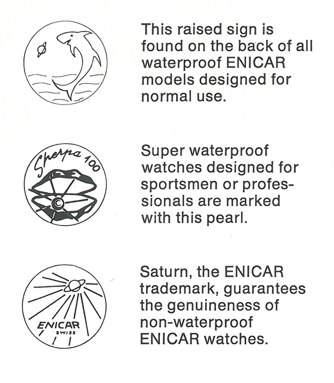

      Dodatkowe oznaczenia.
          Na deklach zegarków szwajcarskich znaleźć możemy oznaczenie w postaci „krzyża szwajcarskiego” z opisem BREVET12 i numerem, który wskazuje na wykorzystany patent.
          Przykłady:
          1) Brevet + 314962 => EPSA Super Compressor Case wykorzystywany przez firmę Enicar od grudnia 1957r.,
          2) Brevet + 313813 => EPSA Compressor Case,
          3) Brevet + 98243 => EPSA Stop Case wykorzystywany do marca 1956r.
      Informacja zgłoszenia patentu w Szwajcarskim Urzędzie Patentowym
          EPSA – to wersja koperty wodoodpornej opatentowana przez firmę Ervin Piquerez SA (w skrócie: EPSA) z siedzibą w Bassecourt, Szwajcaria. E. Piquerez posiadał około 200 patentów, które zgłosił między 1939 a 1979 rokiem. Jedne z najbardziej znanych to:
          1) koronka MONOFLEX,
          2) COMPRESSOR,
          3) SUPER COMPRESSOR.
          Fabryka EPSA u szczytu swojej produkcji wykonywała 10.000 kopert dziennie. 80 procent produkcji stanowiły koperty wodoodporne, w roku 1970 firma EPSA wyprodukowała ich 1.350.000 sztuk. Największym klientem była właśnie marka ENICAR, choć klientami były również OMEGA, HEUER, BAUME & MERCIER, BULOVA, IWC i LONGINES.
          Istotą tych kopert było dociskanie dekla i uszczelki pod wpływem zewnętrznego ciśnienia. Im bardziej zanurzamy się (nurkujemy) tym większe jest ciśnienie wywierane na przedmioty. Charakterystycznym elementem  koperty Super Compressor były zazwyczaj dwie koronki na godzinie 2 i 4, jedna do nakręcania i ustawiania zegarka (na godzinie 4), druga do sterowania wewnętrznym bezelem (na godzinie 2). Obie koronki poza logo firmy nosiły czasami oznaczenia w postaci kratki. Dodatkowo dekiel na wewnętrznej stronie nabite miał logo w postaci hełmu nurkowego z napisem EPSA.
      Dodatkowym oznaczeniem określającym klasę wodoodporności zegarka, niekoniecznie z kopertami typu EPSA jest grafika umieszczona na deklach. Znak Saturna wraz z rekinem oznaczało klasę wodoszczelności zegarka do codziennego używania. Znak ostrygi umieszczonej na spodniej części zegarka oznaczał zegarek do zastosowań profesjonalnych i możliwość schodzenia z zegarkiem pod wodę na znaczną głębokość. Zegarek z samym elementem Saturna oznaczał zegarek nieodporny na kontakt z wodą.

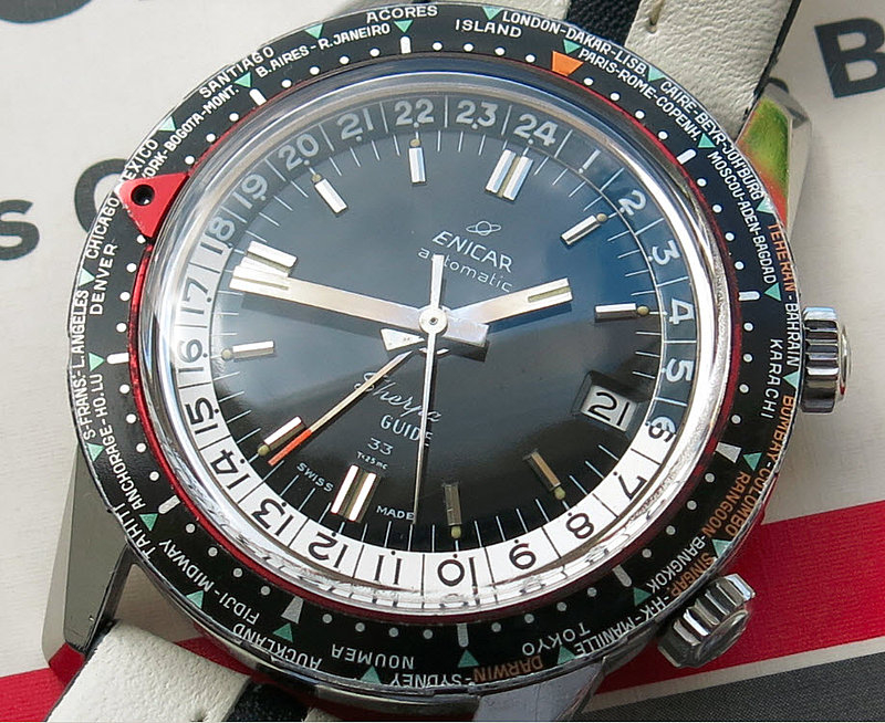

          Zegarki nie tylko te wyprodukowane przez firmę Enicar w momencie „uzyskania” wodoodporności, zaczęły służyć zwłaszcza nurkom głębinowym jako ważny element ich wyposażenia. Niejednokrotnie ratując ich życie. W celu lepszej czytelności w trudnych warunkach oświetleniowych w zegarkach zaczęto wykorzystywać tzw. zjawisko radioluminescencji, czyli świecenie substancji pod wpływem promieniowania jądrowego, np. cząstek α, β, promieni γ czy protonów. Jest to jeden z rodzajów luminescencji.
          Po bardzo szkodliwym i niebezpiecznym radzie, w zegarkach od lat 60-tych zaczęto używać równie promieniotwórczego, co bardziej bezpiecznego dla zdrowia ludzkiego trytu. Radiowodoru – nietrwałego izotopu wodoru, którego jądro (tryton) składa się z jednego protonu i dwóch neutronów. Oznaczany jest symbolem 3H lub T. Bardzo często na tarczy zegarka, który zawiera tryt, można znaleźć oznaczenie w postaci litery T.
          „T” oznacza, że Tryt został użyty jako element luminescencji. Na niektórych modelach firmy Enicar można znaleźć dodatkowe oznaczenia w postaci napisów „T < 25 mc” lub „SWISS T < 25” oznacza, że emitowania radioaktywność jest na poziomie niższym niż 25 mCi (mili Kiury). Gdy oznaczenie jest w postaci „T SWISS T” oznacza to, że emitowana radioaktywność jest mniejsza niż 7,5 mCi.
      Zdjęcie z internetu
          Oglądając zegarek Enicar i posiadając wiedzę umieszczoną powyżej można już wysnuć pewne informacje o samym zegarku. Jaki posiada mechanizm, dodatkowe komplikacje mechanizmu, typ czy jego przeznaczenie, dlatego jakże ważnym elementem naszego hobby jest wiedza jaką niosą dodatkowe oznaczenia i możliwość ich prawidłowego odczytania. Wszystkie powyższe informacje pomogą również w określeniu czy zegarek jest oryginalny.
