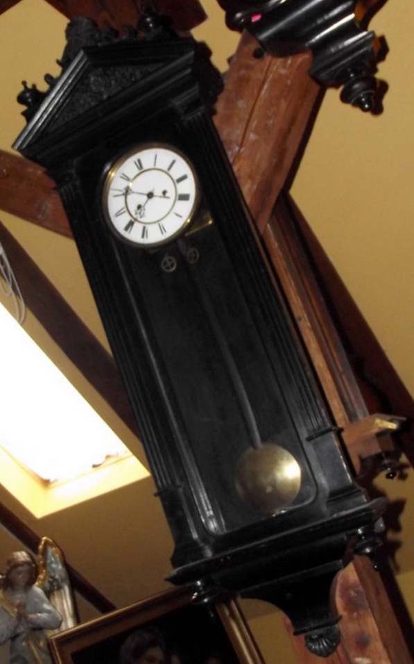

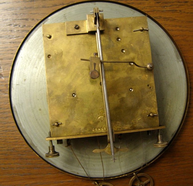

kiniol 2282 #701 Napisano 21 Października 2013 Frank, piekne. A mi sie udalo zdobyc takiego skladaka Lenza z ...Lenza.Stan strychowy Tarcza oczywiscie 20 cm.Mechanizm ok 1870, skrzynia prowadopodobnie z podobnych lat.Czy w oryginale byl tam mechanizm z biciem?Zrobic takiego skladaka teraz - nie jest nie mozliwe ( Kiniol, razem czy osobno? , ale trudne. Jesli ktos wie jaki to model, i ma pomysl na korone to ..z gory dziekuje.Jacek, prowokatorze, jesteś już dużym Jackiem i kończyłeś szkół wiele, przecież pani wkładała do głowy,że "nie" z przymiotnikiem piszemy łącznie... tak czy nie? 0 Porządek na serwisie o niczym nie świadczy. Często najlepsze usługi świadczone są przez geniuszy w totalnym bałaganie… Udostępnij tę odpowiedź Odnośnik do odpowiedzi Udostępnij na innych stronach

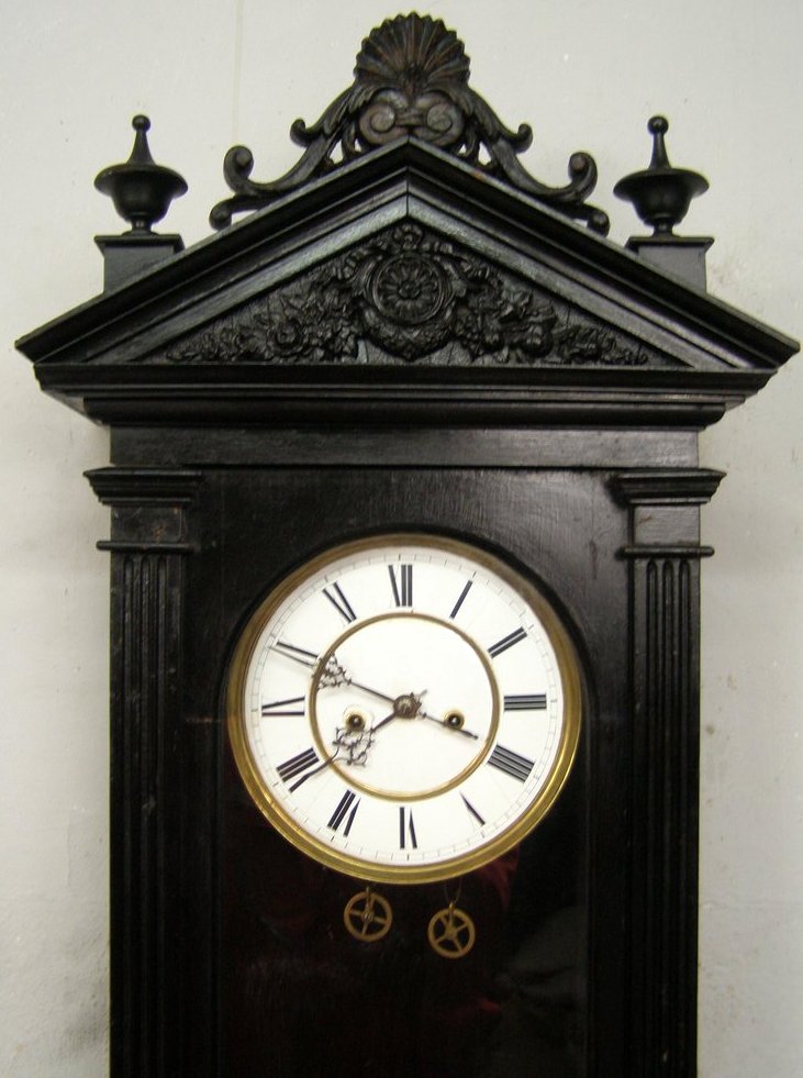

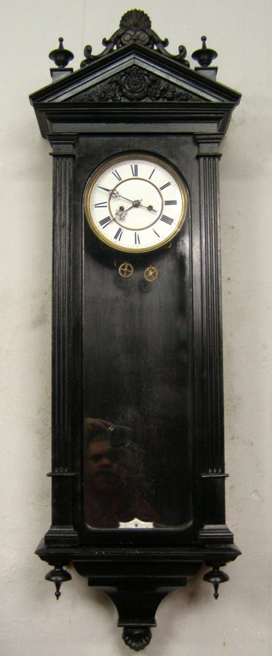

thomass 5 #702 Napisano 21 Października 2013 Mam pytanie do znawców tematu, czy pokazany zegar występował oryginalnie w czarnych skrzynkach, czy ktoś go przemalował. 0 Udostępnij tę odpowiedź Odnośnik do odpowiedzi Udostępnij na innych stronach
FRANK 1 #703 Napisano 22 Października 2013 Mam pytanie do znawców tematu, czy pokazany zegar występował oryginalnie w czarnych skrzynkach, czy ktoś go przemalował.Tego typu skrzynie występowały w oryginale jako czarne i brązowe(orzechowe) Posiadam dwa takie zegary o obydwa są czarne w oryginalnej politurze. 0 Udostępnij tę odpowiedź Odnośnik do odpowiedzi Udostępnij na innych stronach
kasiaMF 234 #704 Napisano 22 Października 2013 W długie zimowe wieczory wyrzeżbię w drewnie orzechowym zgodnie z wzorem z katalogu taką oto koronę.Ciekawe jak małżonka Piotra nazwie drzwi tego zegara.Hm... podobny jakby do tego fallicznego. Piękny. 0 Udostępnij tę odpowiedź Odnośnik do odpowiedzi Udostępnij na innych stronach
thomass 5 #705 Napisano 22 Października 2013 Dzięki FRANK, dzisiaj jadę go obejrzeć i jak będzie oryginalny, a właściciel skory do negocjacji to pewnie go kupię. 0 Udostępnij tę odpowiedź Odnośnik do odpowiedzi Udostępnij na innych stronach
Ulan 4 #706 Napisano 23 Października 2013 Dzięki FRANK, dzisiaj jadę go obejrzeć i jak będzie oryginalny, a właściciel skory do negocjacji to pewnie go kupię.Oj skory! 0 Udostępnij tę odpowiedź Odnośnik do odpowiedzi Udostępnij na innych stronach

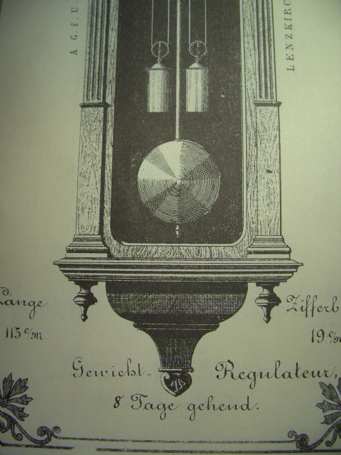

thomass 5 #707 Napisano 23 Października 2013 Oj skory! Nie bardzo, ale zegar kupiłem.Zegar w niezłym stanie, skrzynka kompletna, ale - zawsze musi być jakieś ale - brak oryginalnego wahadła i wag, chyba, że grube wagi ze szwem są od Lenza? 0 Udostępnij tę odpowiedź Odnośnik do odpowiedzi Udostępnij na innych stronach

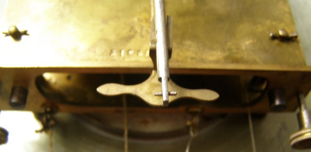

WueM 120 #708 Napisano 23 Października 2013 Wygląda, że będzie to kolejny mechanizm z naciętą kotwicą. Przy takiej kotwicy na przedniej płycie nie powinno być łożyska nastawnego. 0 Wojtek + Certina Club 2000 od lat Udostępnij tę odpowiedź Odnośnik do odpowiedzi Udostępnij na innych stronach
thomass 5 #709 Napisano 23 Października 2013 Wygląda, że będzie to kolejny mechanizm z naciętą kotwicą. Przy takiej kotwicy na przedniej płycie nie powinno być łożyska nastawnego.Chciałem dokładnie obfotografować werk, ale padła bateria w aparacie.W piątek zdejmę tarczę 21 cm i zrobię fotki.SZUKAM WAHADŁA!!! 0 Udostępnij tę odpowiedź Odnośnik do odpowiedzi Udostępnij na innych stronach

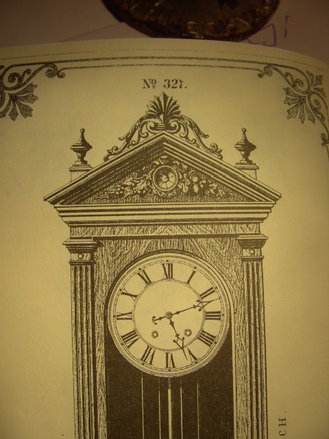

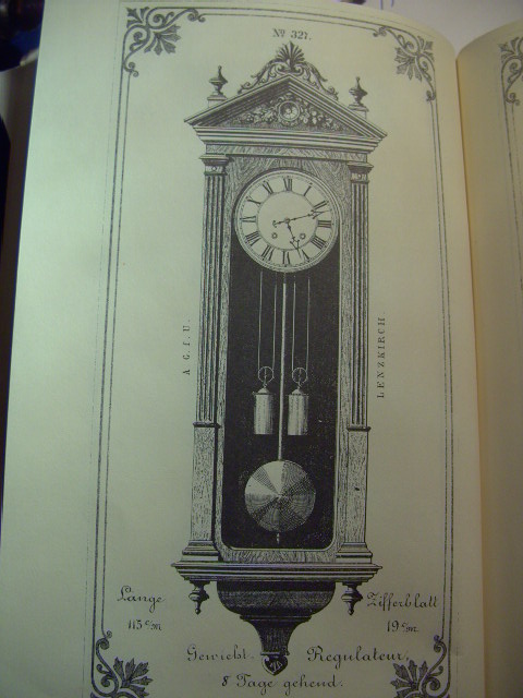

FRANK 1 #710 Napisano 23 Października 2013 Musisz kupić oryginalną soczewkę lenza a resztę dorobić.Oryginalnego wahadła ze śrubką ściskajacą u góry będzie trudno kupić.Co do skrzyni to jest to model numer 327. 0 Udostępnij tę odpowiedź Odnośnik do odpowiedzi Udostępnij na innych stronach

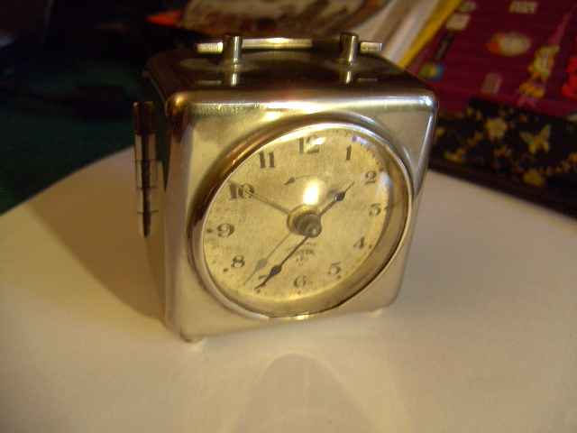

docent 1 #711 Napisano 27 Października 2013 Pomiedziowany Lenzkirch z okienkiem rewizyjnym i podgladem na kolo balansowe. Ponizej link gdyby ktos chcial zobaczyc wiencej fotek tego budzika. http://www.stickme.co.uk/#/CLOCKS/Alarm%20Clocks/Lenzkirch%20wRW/ 0 Udostępnij tę odpowiedź Odnośnik do odpowiedzi Udostępnij na innych stronach
FRANK 1 #712 Napisano 28 Października 2013 Ładny i w dobrym stanie jest ten budzik.Myślę,że to miedziowanie pozostało po wytarciu niklu,który był na zewnątrz. 0 Udostępnij tę odpowiedź Odnośnik do odpowiedzi Udostępnij na innych stronach

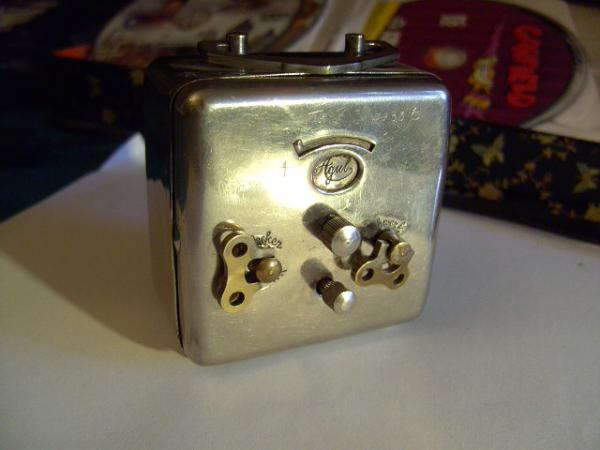

docent 1 #713 Napisano 28 Października 2013 to mój drugi miedziowany lenz, i mysle ze miedziowanie bylo ostatecznym efektem który chciano osiagnac poniewaz po odkreceniu uchwytu i zdjeciu okienka rewizyjnego równiez niema sladu po niklu. Jak klikniesz na link do galerii znajdziesz tam zdjecie obudowy od wewnatrz gdzie miedz jest ostateczna warstwa. Jest to zastanawiajace ale mysle ze wlasnie tak bylo Dla potwierdzenia kolejny mój Lenz z miedziowanom obudowa I jak zauwazyl kolega Tarant w obydwu budzikach w logo firmy sa liscie zamiast igiel 0 Udostępnij tę odpowiedź Odnośnik do odpowiedzi Udostępnij na innych stronach
FRANK 1 #714 Napisano 28 Października 2013 A mój tak wygląda. 0 Udostępnij tę odpowiedź Odnośnik do odpowiedzi Udostępnij na innych stronach
docent 1 #715 Napisano 28 Października 2013 Bardzo ladny. Ewidentnie niklowany, na kluczykach widoczne przetarcia a pod niklem mosiadz, bez miedzinej bazy. Z tego wnioskuje po raz kolejny ze oprucz niklowanych budzików byly równierz miedziowane choc jest to zastanawiajace gdyz miedz nie jest metalem szlachetnym a tym bardziej ze zachodzi brzydka zielona sniedzia. Ale moze taki byl cel, a moze miedz w tym okresie byla modna. Po wypolerowaniu prezentuje sie calkiem fajnie 0 Udostępnij tę odpowiedź Odnośnik do odpowiedzi Udostępnij na innych stronach
FRANK 1 #716 Napisano 28 Października 2013 A może był złocony? Na zawiasach w drzwiczkach od środka widać żółty kolor a nie czerwony.W tym miejscu nie powinien się wytrzeć.Ogólnie są to lenzkirchy i nie ważne czy są miedziowane,niklowane czy złocone są bardzo ładne i do dzisiaj idealnie tykają. 0 Udostępnij tę odpowiedź Odnośnik do odpowiedzi Udostępnij na innych stronach
krzykon1 0 #717 Napisano 28 Października 2013 to mój drugi miedziowany lenz, i mysle ze miedziowanie bylo ostatecznym efektem który chciano osiagnac poniewaz po odkreceniu uchwytu i zdjeciu okienka rewizyjnego równiez niema sladu po niklu. Jak klikniesz na link do galerii znajdziesz tam zdjecie obudowy od wewnatrz gdzie miedz jest ostateczna warstwa. Jest to zastanawiajace ale mysle ze wlasnie tak bylo Dla potwierdzenia kolejny mój Lenz z miedziowanom obudowa I jak zauwazyl kolega Tarant w obydwu budzikach w logo firmy sa liscie zamiast igielWitam serdecznie.Podejrzewam, jak i Kolega Frank, że budzik był raczej pozłocony świadczyłoby za tym właśnie to miedziowanie. Miedź stosowano jako powiedzmy podkład do złocenia. Złota było niewiele, a budzik był zegarkiem mocno używanym i prawdopodobnie się szybko wytarł z powłoki Au, wtedy mógł ktoś go całkowicie wypolerować. Tą moją tezę może obalić jednak drugi taki sam budzik w miedzi. 0 Udostępnij tę odpowiedź Odnośnik do odpowiedzi Udostępnij na innych stronach
kiniol 2282 #718 Napisano 28 Października 2013 (edytowane) On jest pomiedziowany przed sprzedażą, gdyż jest to proces bardzo łatwy do przeprowadznia nawet w domu. Efekt murowany. Edytowane 28 Października 2013 przez kiniol 0 Porządek na serwisie o niczym nie świadczy. Często najlepsze usługi świadczone są przez geniuszy w totalnym bałaganie… Udostępnij tę odpowiedź Odnośnik do odpowiedzi Udostępnij na innych stronach
docent 1 #719 Napisano 28 Października 2013 wszystko oki, gdyby nie tylne okienko rewizyjne z napisem Agul, które jest zanitowane (nierozbieralne) co raczej wyklucza mozliwosc wypolerowania tej czesci tym bardziej w przypadku obydwu budzików które posiadam. Ta czesc powinna bronic mojej teorii. Pozatym miedziowanie czy pozlacanie metoda galwaniczna pokrywa cala powiezchnie metalu czyli na zewnatrz i wewnatrz.Mysle ze nikt by sie nie fatygowal coby polerowac budzik w srodku. Mysle ze to kolejny + dla mojej teorii. 0 Udostępnij tę odpowiedź Odnośnik do odpowiedzi Udostępnij na innych stronach
FRANK 1 #720 Napisano 28 Października 2013 wszystko oki, gdyby nie tylne okienko rewizyjne z napisem Agul, które jest zanitowane (nierozbieralne) co raczej wyklucza mozliwosc wypolerowania tej czesci tym bardziej w przypadku obydwu budzików które posiadam. Ta czesc powinna bronic mojej teorii. Pozatym miedziowanie czy pozlacanie metoda galwaniczna pokrywa cala powiezchnie metalu czyli na zewnatrz i wewnatrz.Mysle ze nikt by sie nie fatygowal coby polerowac budzik w srodku. Mysle ze to kolejny + dla mojej teorii.A ja widzę.że w tym okienku napis agul na środku jest wytarty a po bokach widać miedż.Może się mylę ale kolego docent weż lupę i dokładnie sprawdż to. 0 Udostępnij tę odpowiedź Odnośnik do odpowiedzi Udostępnij na innych stronach
docent 1 #721 Napisano 28 Października 2013 W okinku sam sierodek napisu Agul jest lekko przetarty, ale to jest przetarcie miedzi i zdecydowanie przeswituje mosiadz. W srodku ani w jednym ani w drugim nie ma sladu zlota.Teza ze byl miedziowany przed sprzedaza mogla by miec sens ale sa tutaj dwa minusy. Po pierwsze budzik byl zdecydowanie w okropnym stanie kiedy go kupilem zarowno jeden jak i drugi. To ze sie swieca to wynik moich zabiegow. Kolejna sprawa to to ze pochodza zezdecydowanie innych zrodel. Jeden byl kupiony w niemczech a drugi we francji.Mysle ze jest jeszcze jedna opcja czyli to ze kiedys dawniej mogly zostac pomiedziowane ale z drugiej strony to kiedys ten budzik byl budzikiem a nie przedmiotem kolekcjonerskim i raczej przywiazywano uwage do jego funkcjonalnosci czyli wskazywania czasu i budzenia a nikt sie nie bawil w galwanizowanie budzikow. Tak sobie mysle 0 Udostępnij tę odpowiedź Odnośnik do odpowiedzi Udostępnij na innych stronach
docent 1 #722 Napisano 28 Października 2013 (edytowane) A co powiecie o tym na ponizszej stronie okolo 30 sztuka od gory http://www.blog.antiquesnavigator.com/price-guide/Antique-Clocks_hq/324/1.html A ponizej jako ciekawostka zegarmistrz publikuje fotke i pisze ze raz w zyciu naprawial pomiedziowanego roczniaka firmy schatz http://clockinfo.com/posts/category/clock-history/schatz-400-day-clock-history/page/3 Ponizej kolejny lenz w miedzi http://www.worthpoint.com/worthopedia/military-lenzkirch-agu-copper-cased-220574960 Edytowane 28 Października 2013 przez docent 0 Udostępnij tę odpowiedź Odnośnik do odpowiedzi Udostępnij na innych stronach
tarant 2979 #723 Napisano 28 Października 2013 (edytowane) Zobaczcie sobie tutaj (pod Wecker). Model 87 (w katalogu Lenzkircha, który posiadam nie podano żadnych szczegółów odnośnie wykończenia obudowy) : połowa niklowanych, połowa miedziowanych. Były chyba dwie wersje wykończenia. http://www.lenzkirch-uhren.de/ Edytowane 28 Października 2013 przez tarant 0 Pozdrawiam Piotr Tolerancja musi być nietolerancyjna wobec nietolerancji. Němec z Královce Udostępnij tę odpowiedź Odnośnik do odpowiedzi Udostępnij na innych stronach
docent 1 #724 Napisano 28 Października 2013 No to mamy problem rozwiazany , a czy w katalogu jest ten z okienkiem nad kolem balansowym na gorze ? Jakies szczeguly na jego temat jesli moge prosic? 0 Udostępnij tę odpowiedź Odnośnik do odpowiedzi Udostępnij na innych stronach
FRANK 1 #725 Napisano 29 Października 2013 (edytowane) W okinku sam sierodek napisu Agul jest lekko przetarty, ale to jest przetarcie miedzi i zdecydowanie przeswituje mosiadz. W srodku ani w jednym ani w drugim nie ma sladu zlota.Teza ze byl miedziowany przed sprzedaza mogla by miec sens ale sa tutaj dwa minusy. Po pierwsze budzik byl zdecydowanie w okropnym stanie kiedy go kupilem zarowno jeden jak i drugi. To ze sie swieca to wynik moich zabiegow. Kolejna sprawa to to ze pochodza zezdecydowanie innych zrodel. Jeden byl kupiony w niemczech a drugi we francji.Mysle ze jest jeszcze jedna opcja czyli to ze kiedys dawniej mogly zostac pomiedziowane ale z drugiej strony to kiedys ten budzik byl budzikiem a nie przedmiotem kolekcjonerskim i raczej przywiazywano uwage do jego funkcjonalnosci czyli wskazywania czasu i budzenia a nikt sie nie bawil w galwanizowanie budzikow. Tak sobie mysleTrzeba było napisać ,że budzik był w okropnym stanie i,że to Ty doprowadziłeś go do takiego stanu.Przyjmuję do wiadomości , że lenzkirch sprzedawał budziki pomiedziowane i od dzisiaj szukam takiego budzika.. Edytowane 29 Października 2013 przez FRANK 0 Udostępnij tę odpowiedź Odnośnik do odpowiedzi Udostępnij na innych stronach
