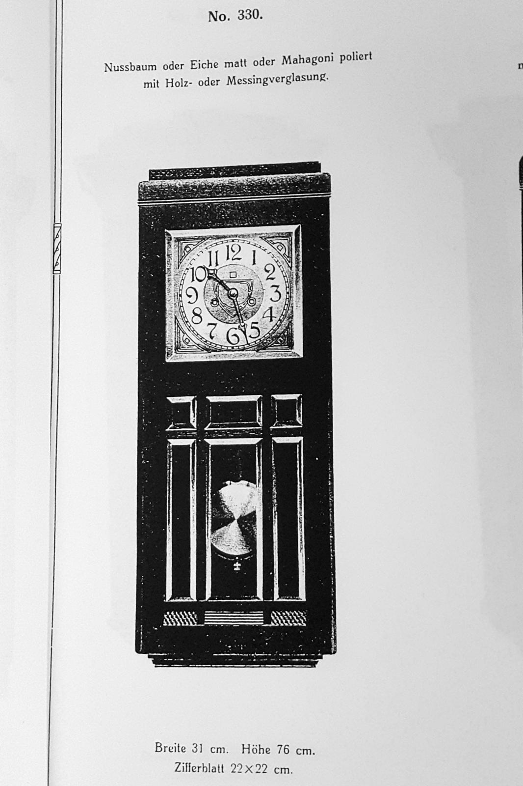

tarant 2979 #1301 Napisano 24 Lutego 2017 Jesteście w stanie pomóc mi ustalić jak powinien wyglądać lenzkirch którego pokazałem na 64-tej stronie ? No Lenzkirch, Panie. Wygląda jak powinien. W katalogu na 1920/21 rok (o ile się nie mylę No. 356) ma numer 330. Ma inną tarczę, ale klient mógł sobie sam wedle gustu dobrać. 0 Pozdrawiam Piotr Tolerancja musi być nietolerancyjna wobec nietolerancji. Němec z Královce Udostępnij tę odpowiedź Odnośnik do odpowiedzi Udostępnij na innych stronach

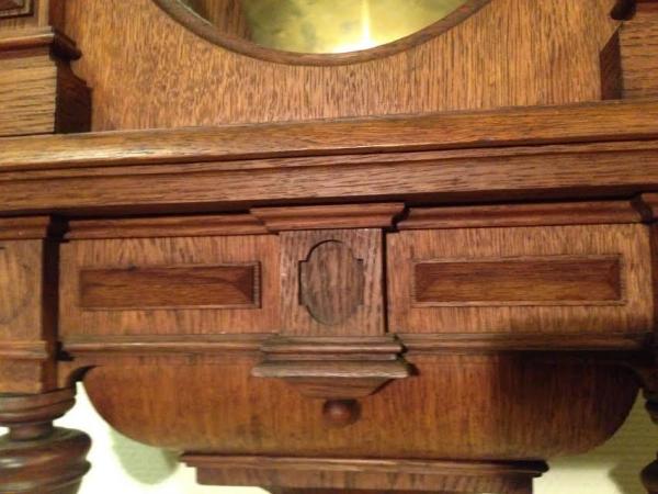

arek1a2b 127 #1304 Napisano 24 Lutego 2017 Rozumiem.A możesz chociaż określić co mogło być na drzwikach nad tarczą po bokach?Mam problem z ustaleniem tych aplikacji. Bo tak widać resztki kleju co wskazuje na albo coś z drewna albo gips.Ale też są po cztery dziurki po gwoździach co może wskazywać albo na brąz lub też coś z gipsu. 0 Udostępnij tę odpowiedź Odnośnik do odpowiedzi Udostępnij na innych stronach
tarant 2979 #1305 Napisano 24 Lutego 2017 Pooglądaj sobie np tutaj. Może Cię coś natchnie. Najpewniej były tam po prostu trójkątne, proste kawałeczki drewna.https://pl.pinterest.com/csgreen8167/lenzkirch-clocks/ 0 Pozdrawiam Piotr Tolerancja musi być nietolerancyjna wobec nietolerancji. Němec z Královce Udostępnij tę odpowiedź Odnośnik do odpowiedzi Udostępnij na innych stronach

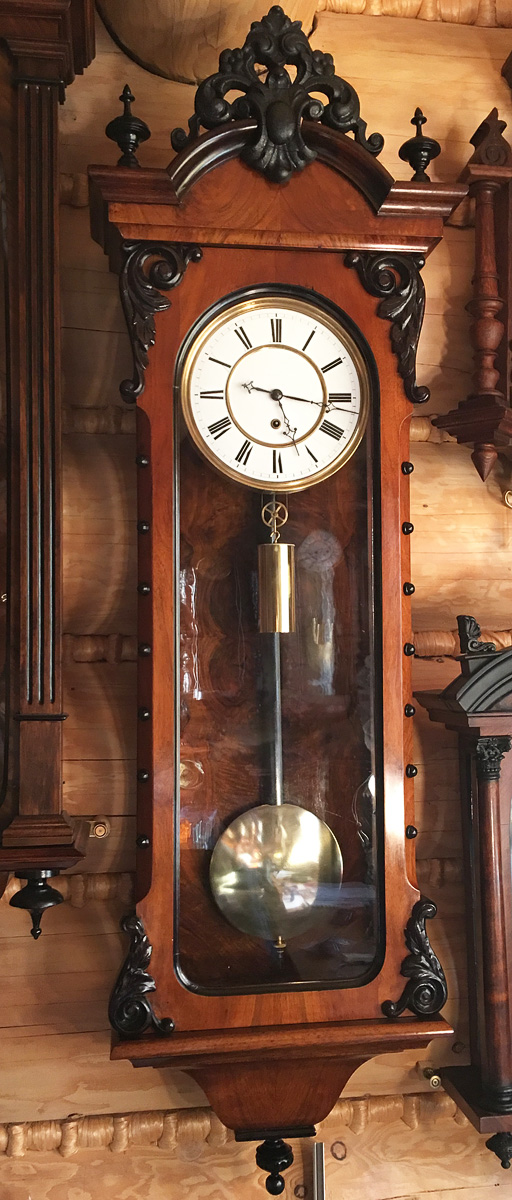

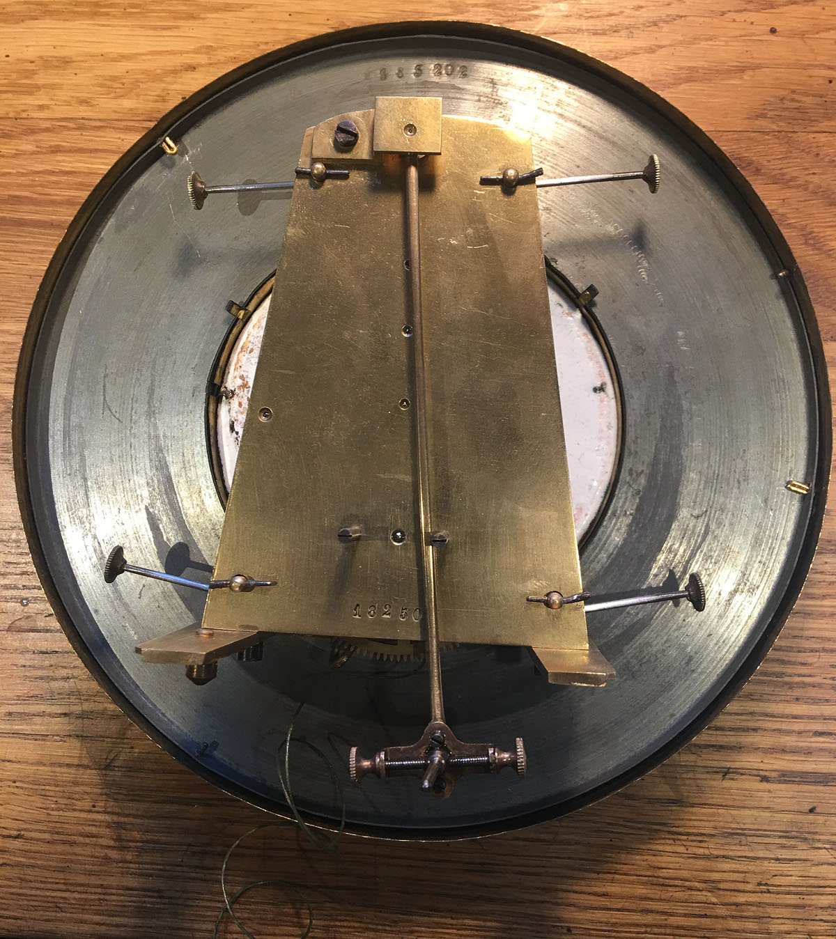

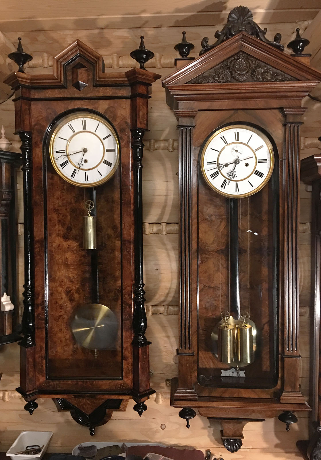

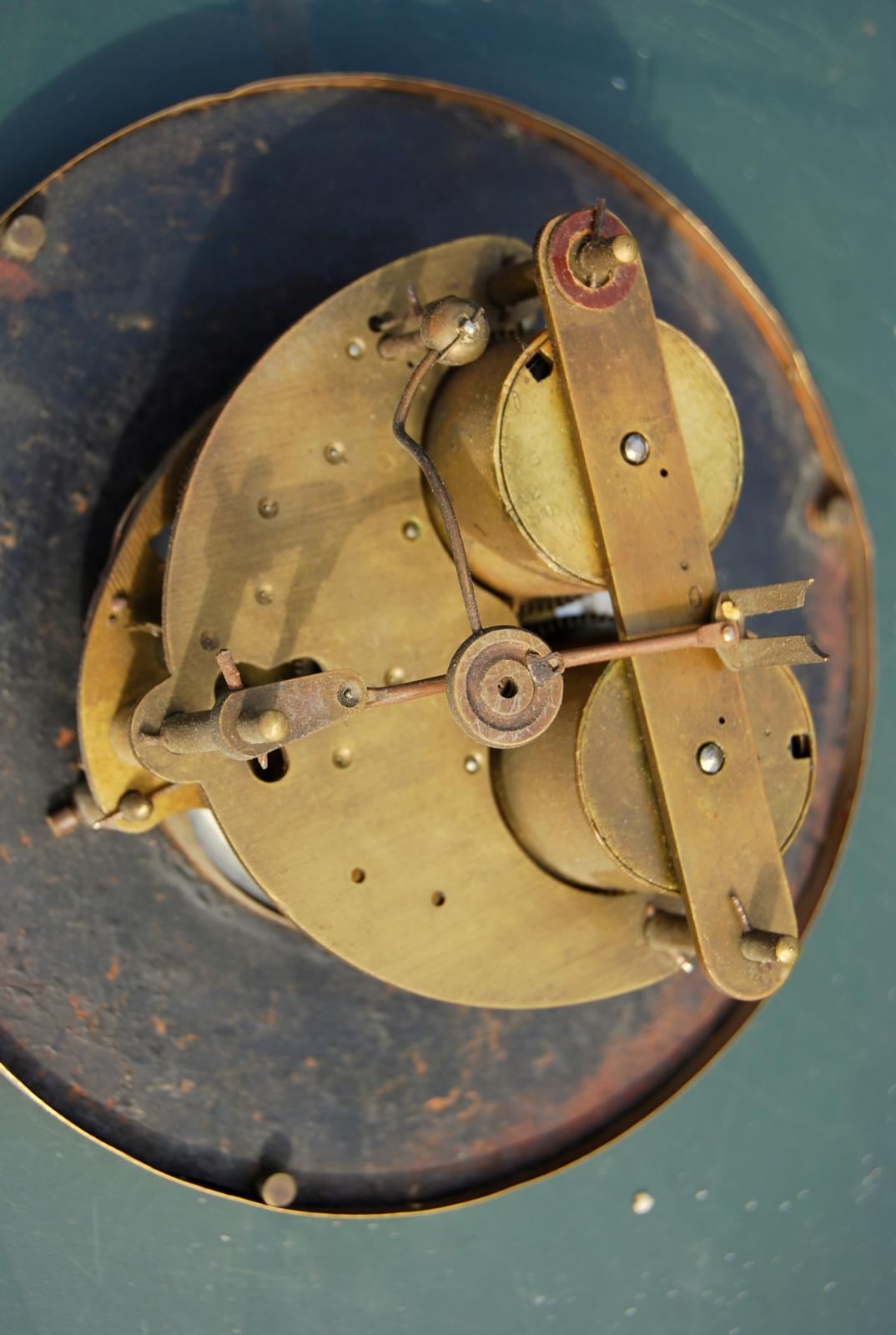

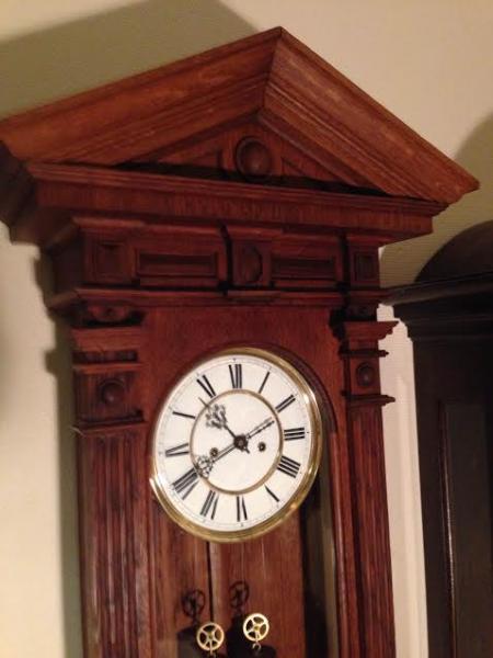

LESKOS 3490 #1307 Napisano 10 Marca 2017 (edytowane) Pochwale się moim dzisiejszym zakupem.Wczesny Lenzkirch nr mech. 80xxxJaki to model? Ponieważ ostatnio mało postów w tym temacie postanowiłem pochwalić się i przedstawić wspomnianą 91 po lekkiej odnowie.Muszę przyznać, że po zaprezentowaniu zegara przez kolegę Wafelka - strasznie mi się spodobał i po krótkich negocjacjach udało mi się go "wycyganić" . Niecały miesiąc zabawy (z politurą i lekkimi naprawami) udało mi się go powiesić na ścianie.Myślę że w towarzystwie 327 ładnie się prezentuje. wymiany wymagają wskazówki , niestety nie z pary , ale to musi chwilę potrwać .Obok będzie jeszcze jeden najnowszy zakup (fuks) ale muszę nad min popracować zanim go przedstawię ... poniżej miniaturka Edytowane 10 Marca 2017 przez LESKOS 0 Czasem lepiej powiedzieć coś, nie mówiąc NIC! 🤔 Udostępnij tę odpowiedź Odnośnik do odpowiedzi Udostępnij na innych stronach

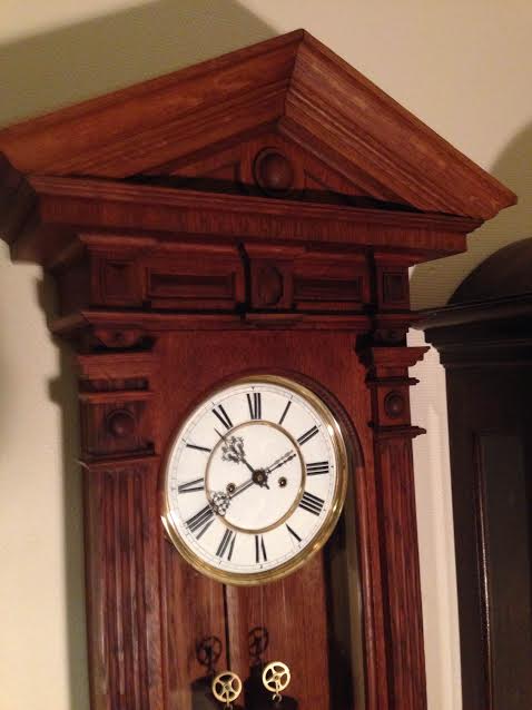

czerralf 28 #1308 Napisano 10 Marca 2017 Tylko pogratulowac Ladny Lentz. Mam tylko ten model 540. Taki duzy jakis . 0 Udostępnij tę odpowiedź Odnośnik do odpowiedzi Udostępnij na innych stronach
LESKOS 3490 #1309 Napisano 10 Marca 2017 (edytowane) Bardzo ładny , z tej samej listy. Ostatnio właśnie udało mi się kupić 366 w ładnym stanie, z mechanizmem chodzika. Ale zaprezentuję jak wyszykuję Ps . poluję na 135 (marzenie) i 377, ale zdobyć je to nie takie proste... Edytowane 10 Marca 2017 przez LESKOS 0 Czasem lepiej powiedzieć coś, nie mówiąc NIC! 🤔 Udostępnij tę odpowiedź Odnośnik do odpowiedzi Udostępnij na innych stronach

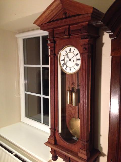

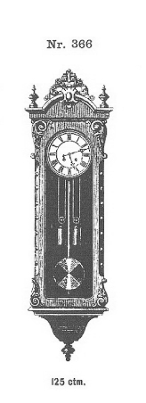

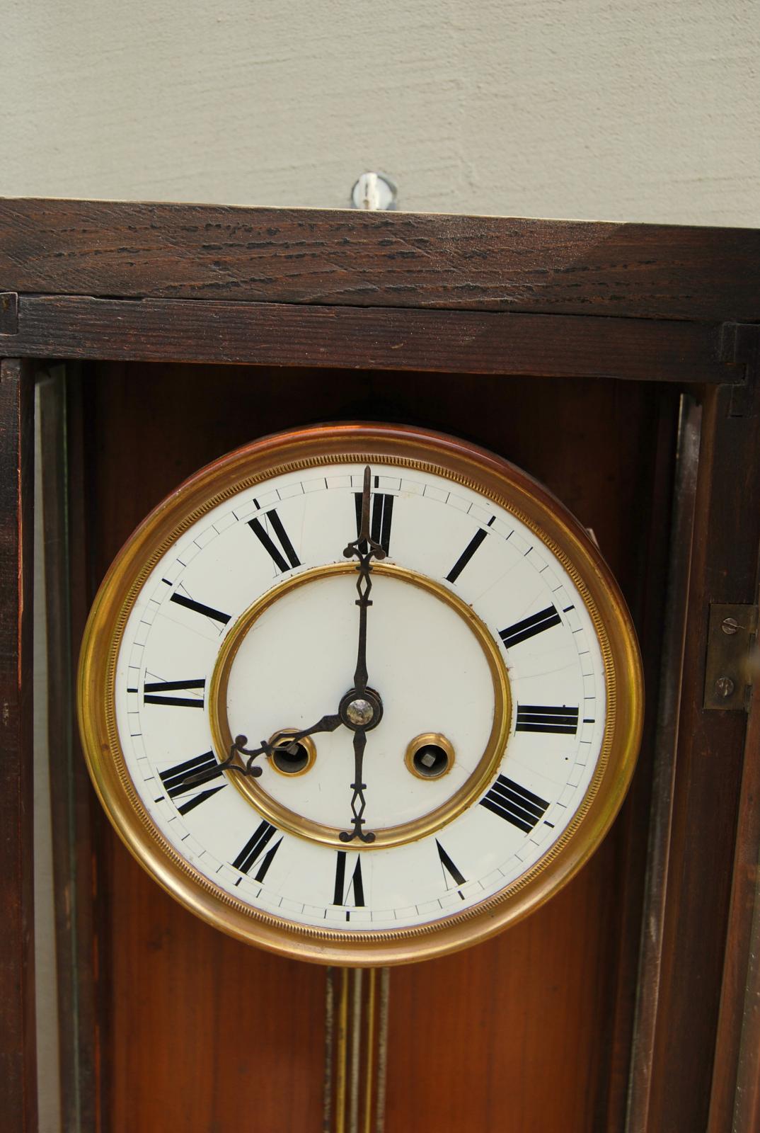

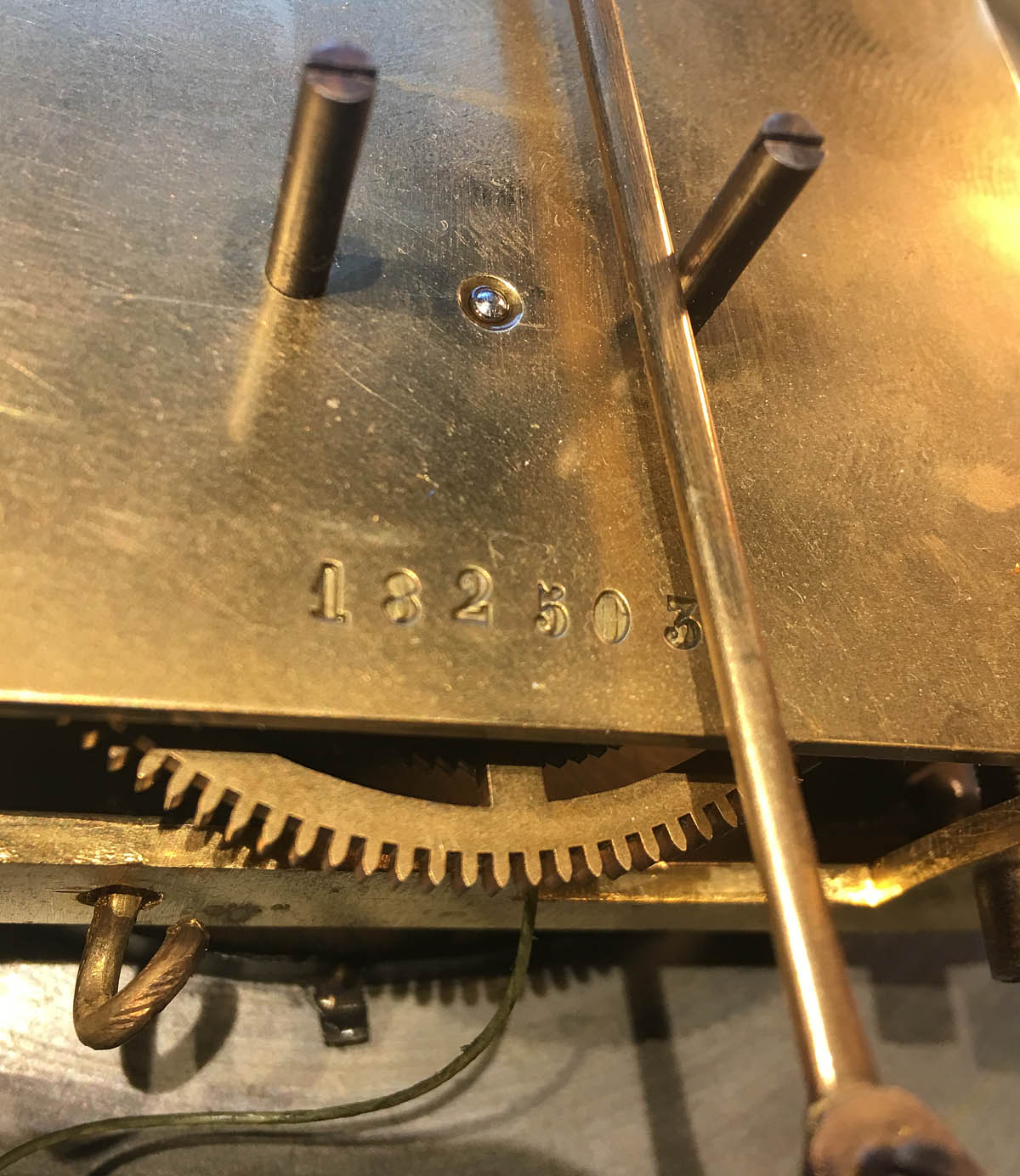

LESKOS 3490 #1318 Napisano 25 Marca 2017 (edytowane) Witam !Przedstawiam kolejny mój nabytek giełdowy. Wymagał sporo pracy przy skrzynce, politura została zniszczona przez zalanie i konieczne stało się położenie nowej a także dokonania sporej ilości napraw w warstwie forniru. Sam mechanizm ze stosunkowo niskim numerem, sprzed sygnowania znakiem firmowym, był w dobrym stanie. wymagał umycia i lekkich regulacji. Numer tarczy jednak nieznacznie różni się choć wskazuje na zbliżoną datę produkcji. Nie wiem czy to jednak nie oznacza, że nie stanowiły pierwotnie kompletu. Całość to egzemplarz katalogowy nr 366, ale w posiadanych katalogach odnalazłem tylko zegar dwuwagowy.Nie ma jednak śladów mocowania innego mechanizmu. Skrzynia w całości jest oryginalna , chyba oprócz toczeń, ale to chyba prawie normalne. Udało się naprawić uszkodzenia forniru, położyć politurę i całość chyba nieźle się prezentuje... Ciekawe co o nim sądzicie ?jeszcze zdjęcie ... Edytowane 25 Marca 2017 przez LESKOS 0 Czasem lepiej powiedzieć coś, nie mówiąc NIC! 🤔 Udostępnij tę odpowiedź Odnośnik do odpowiedzi Udostępnij na innych stronach
tarant 2979 #1319 Napisano 25 Marca 2017 Katalogi, szczególnie te starsze oddawały mocno przybliżony wygląd zegarów. Zwróćcie np uwagę, jak dziwne rysowano wagi (malutkie), cienkie kijki wahadeł. Inne proporcje tez są zachwiane. Rozrysowanie z tych obrazków brakujących części nie daje gwarancji przywrócenia rozmiarów oryginału. Tabele ze szczegółowymi opisami ofert (werków) pojawiły się w przypadku Lenzkircha dopiero na początku lat 90. W każdym razie - dobrze jest fanom Lenzkircha mieć dostęp choćby i do takich materiałów.Beckerowcy czy reschowcy mogą tylko pomarzyć o katalogach z XIX wieku. Pozostają tylko pojedyncze obrazki z reklam. Może kiedyś jakieś "wypłyną". 0 Pozdrawiam Piotr Tolerancja musi być nietolerancyjna wobec nietolerancji. Němec z Královce Udostępnij tę odpowiedź Odnośnik do odpowiedzi Udostępnij na innych stronach

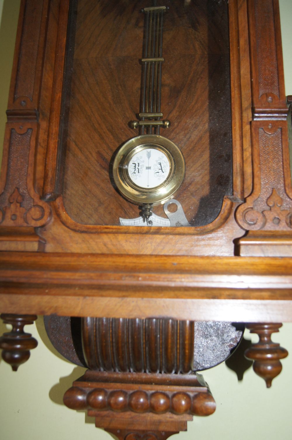

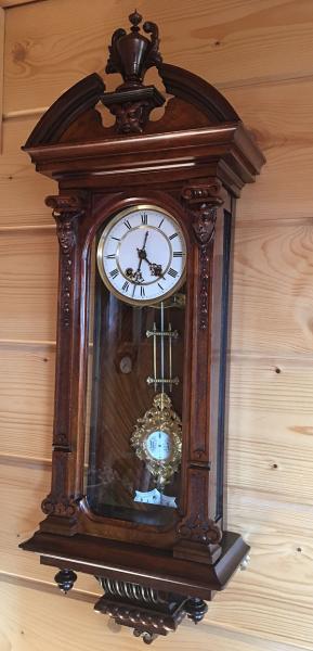

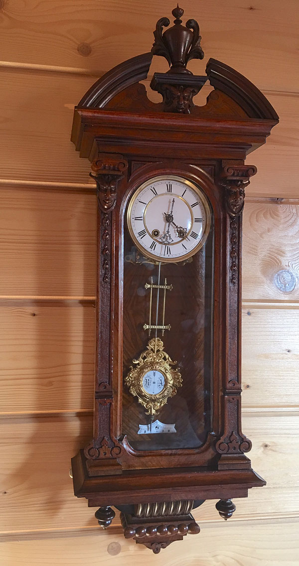

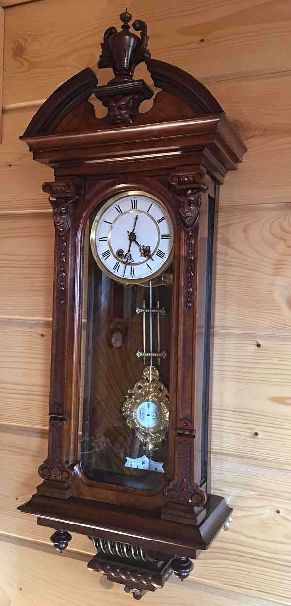

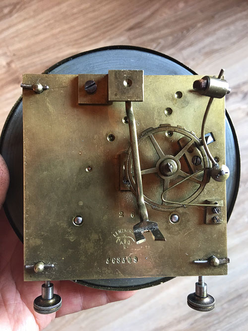

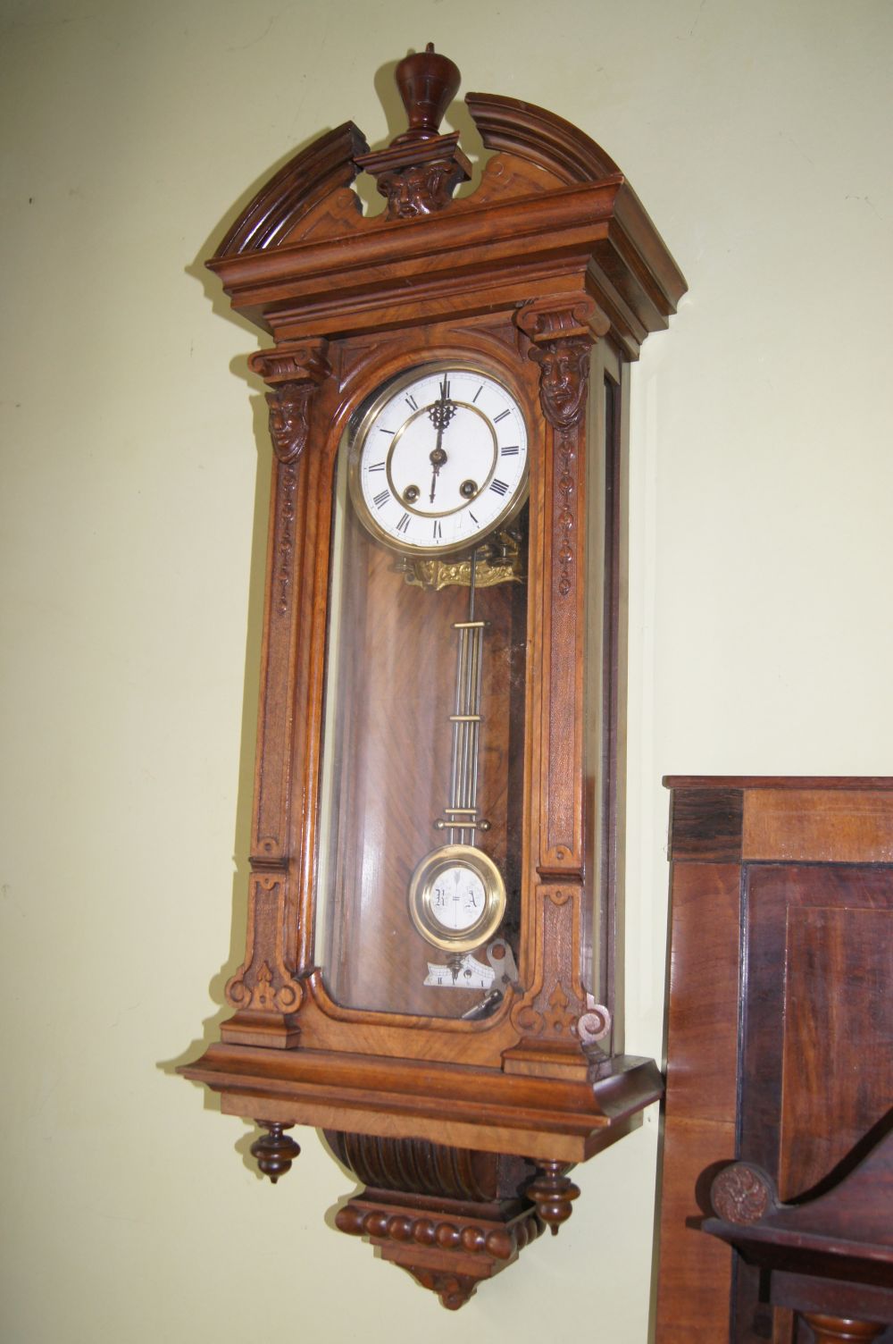

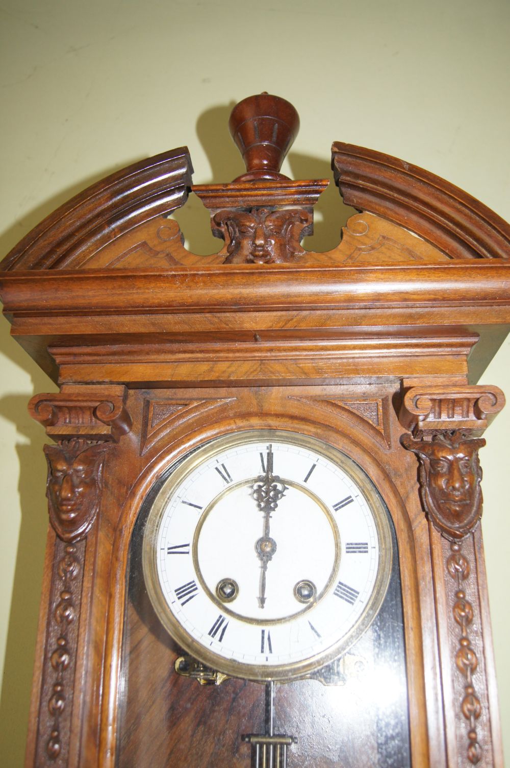

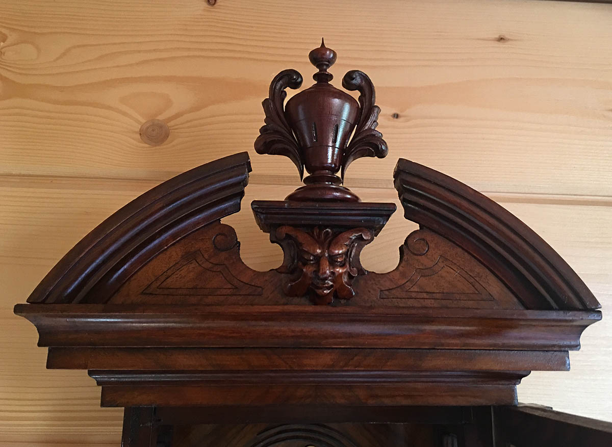

LESKOS 3490 #1320 Napisano 2 Kwietnia 2017 (edytowane) Witam !Jakoś lenzkirchy straciły na popularności, a ponieważ je lubię, zamierzam pochwalić się egzemplarzem który właśnie skończyłem odnawiać i że tak powiem naprawiać. Trochę mnie to czasu kosztowało , bo nie jestem zegarmistrzem , ale lubię przy nich grzebać.Zegar niby nic , żadne cudo, żaden unikat , ale spędziłem trochę czasu nad nim. Zastanawiam czy się wam spodoba. Zegara nie znalazłem w żadnym katalogu, ale to 26-tka w ładnej skrzyni. Wahadło dobrane . Sporo czasu spędziłem nad skrzynką , ale i nad samym zegarem aby zaczął sprawnie chodzić.Co z tego wyszło oceńcie sami proszę, mnie się podoba... więc trochę powisi i pochodzi w pokoju . Pięknie delikatnie bije ...Leszekk Edytowane 2 Kwietnia 2017 przez LESKOS 0 Czasem lepiej powiedzieć coś, nie mówiąc NIC! 🤔 Udostępnij tę odpowiedź Odnośnik do odpowiedzi Udostępnij na innych stronach
kasiaMF 234 #1321 Napisano 2 Kwietnia 2017 Wygląda bardzo fajnie. Gratulacje. Ciekawa ta skrzynka. Masz moze zdjęcie sprzed renowacji? 0 Udostępnij tę odpowiedź Odnośnik do odpowiedzi Udostępnij na innych stronach

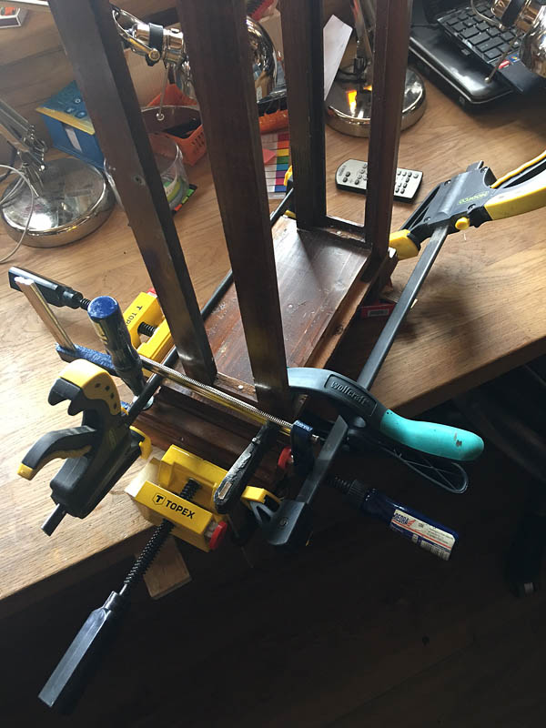

LESKOS 3490 #1322 Napisano 2 Kwietnia 2017 Niestety jakoś tak nie robiłem, mam tylko z telefonu z oferty, ale detali nie widać. Kupowałęm na wiarę . No i w transporcie skrzynka się rozsypała ... trzeba było sklejać na nowo, politura i detale (dorobić nosy i rogi faunom ) Politura okazała się porażką , bo ktoś wylał na plecy oliwę i coś jeszcze, więc trzeba było wszystko zedrzeć i na nowo położyć. To tego mechanizm miał zamienione palety w wychwycie i zanim doszedłem co się dzieje z nim to to postarzałem się trochę (nie jestem zegarmistrzem :-)). Wahadło powyginany pręt główny ...Ale teraz wszytko piknie chodzi 0 Czasem lepiej powiedzieć coś, nie mówiąc NIC! 🤔 Udostępnij tę odpowiedź Odnośnik do odpowiedzi Udostępnij na innych stronach

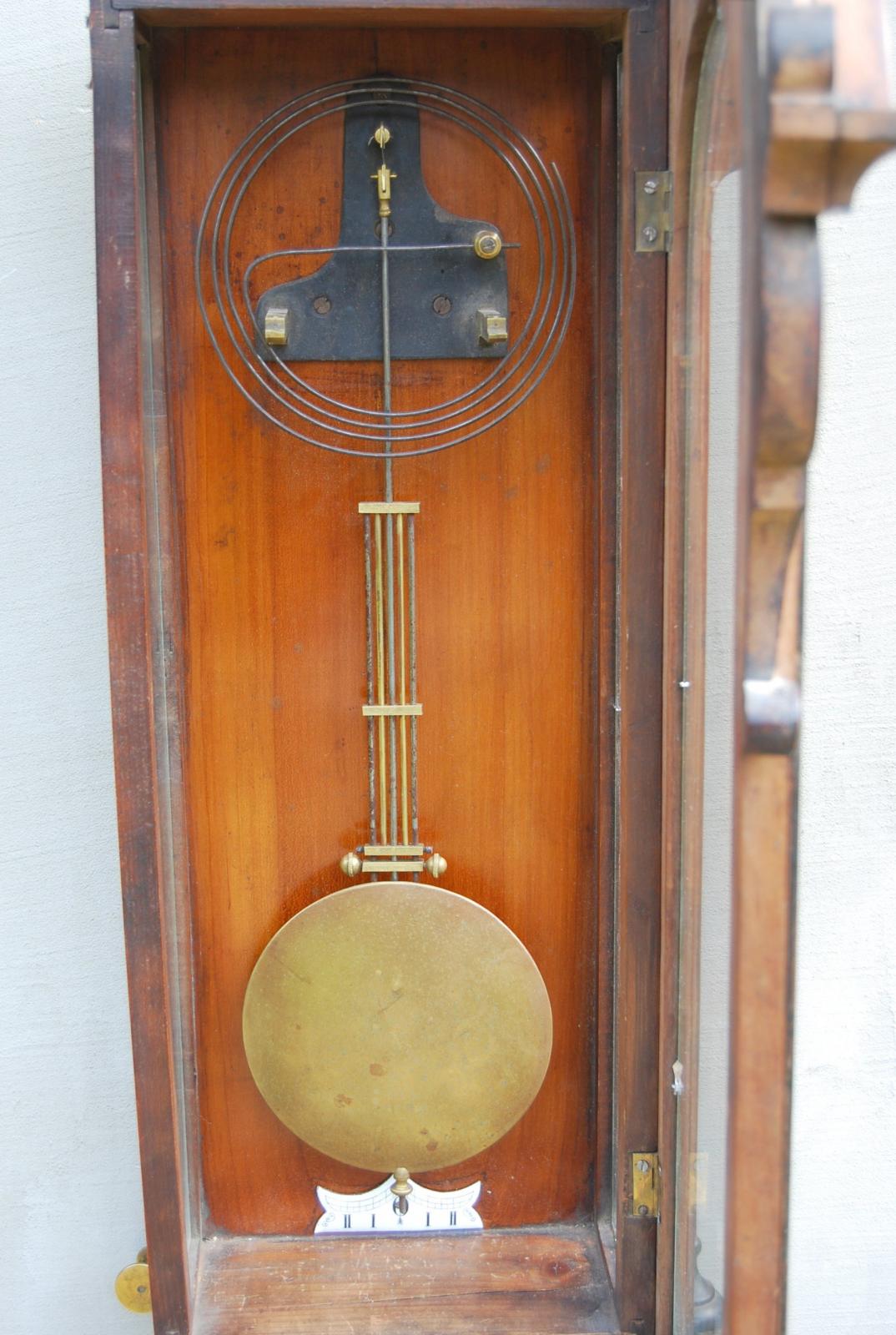

wafelek 54 #1323 Napisano 2 Kwietnia 2017 (edytowane) pośredniczyłem w zakupie -za zgodą własciciela -tak było przed,brzydal Edytowane 2 Kwietnia 2017 przez wafelek 0 Udostępnij tę odpowiedź Odnośnik do odpowiedzi Udostępnij na innych stronach
LESKOS 3490 #1324 Napisano 2 Kwietnia 2017 brzydal nie był , zdjecia z lampą błyskową więc temperatura barwowa jest niższa i jest bledszy. Ja dodałem tylko politury orange, po usunięciu pierwszej wierzchniej na drzwiczkach i koronie i brodzie. Reszta czyszczona do forniru. Plama z oleju lekko widoczna pod sankami w rzeczywistości obejmowałą 1/3 pleców.szyba też z niemieckiego okna (powojenne - stosowali szyby 3,5 mm) - wymieniona na laną 1,5 mm. 0 Czasem lepiej powiedzieć coś, nie mówiąc NIC! 🤔 Udostępnij tę odpowiedź Odnośnik do odpowiedzi Udostępnij na innych stronach
LESKOS 3490 #1325 Napisano 2 Kwietnia 2017 ... tu klejenie , widać że obudowa nie była taka jasna. 0 Czasem lepiej powiedzieć coś, nie mówiąc NIC! 🤔 Udostępnij tę odpowiedź Odnośnik do odpowiedzi Udostępnij na innych stronach
