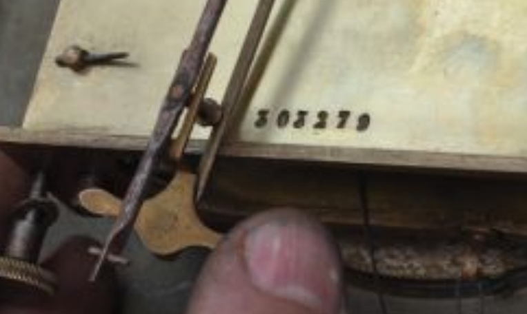

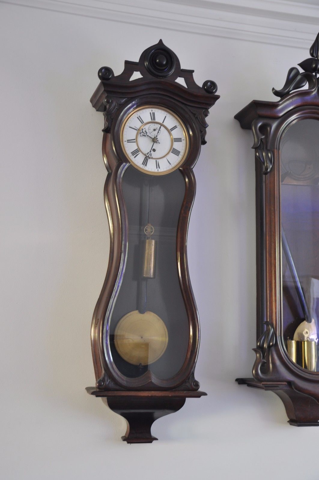

czerralf 28 #1351 Napisano 13 Czerwca 2017 Wieszak nie jest podciety i szlifowany? 0 Udostępnij tę odpowiedź Odnośnik do odpowiedzi Udostępnij na innych stronach
arek1a2b 127 #1352 Napisano 13 Czerwca 2017 Trudno jednoznacznie stwierdzić bo pod obszarami wyciętymi deska inny kolor by miała.Chyba że ta modyfikacja (jeśli można to tak nazwać) miała miejsce bardzo dawno temu. 0 Udostępnij tę odpowiedź Odnośnik do odpowiedzi Udostępnij na innych stronach
tarant 2979 #1353 Napisano 13 Czerwca 2017 No a mechanizm? Jest? Sądząc po zdjęciu, musiałby mieć na mostku kotwicy wieszak na wahadło. Konstrukcja wieszaka jest niezbyt fortunna. Nawet w przypadku lżejszego, sprężynowego werku, tylko kwestią czasu było, kiedy wyłamie się z pleców. 0 Pozdrawiam Piotr Tolerancja musi być nietolerancyjna wobec nietolerancji. Němec z Královce Udostępnij tę odpowiedź Odnośnik do odpowiedzi Udostępnij na innych stronach
arek1a2b 127 #1354 Napisano 13 Czerwca 2017 (edytowane) tak mechanizm jest dwu wagowy. A to nawet nie wkręty tylko śruby z nakrętkami.a Edytowane 13 Czerwca 2017 przez arek1a2b 0 Udostępnij tę odpowiedź Odnośnik do odpowiedzi Udostępnij na innych stronach
czerralf 28 #1355 Napisano 13 Czerwca 2017 (edytowane) Stopka drazka kotwicy nie jest czasem kombinowana(wyglada dosc dziwnie)?. Jesli tak to i wieszak jest trefny? Zegar calkiem ladny . Ten po lewej to tez lentz? Edytowane 13 Czerwca 2017 przez czerralf 0 Udostępnij tę odpowiedź Odnośnik do odpowiedzi Udostępnij na innych stronach
tarant 2979 #1356 Napisano 13 Czerwca 2017 W takim układzie jak na zdjęciach powyżej ten regulator wychwytu raczej niczego nie reguluje.Chociaż nie. Jednak to działa, ma u góry widełki zmieniające połozenie zawieszki wahadła. Strange. Zegar calkiem ladny . Ten po lewej to tez lentz? Nie. To exJung I po co mi ta pamięć wzrokowa... 0 Pozdrawiam Piotr Tolerancja musi być nietolerancyjna wobec nietolerancji. Němec z Královce Udostępnij tę odpowiedź Odnośnik do odpowiedzi Udostępnij na innych stronach
arek1a2b 127 #1357 Napisano 13 Czerwca 2017 nie da się nic ukryć a dlaczego exjung ? 0 Udostępnij tę odpowiedź Odnośnik do odpowiedzi Udostępnij na innych stronach
tarant 2979 #1358 Napisano 13 Czerwca 2017 Po części przez Ciebie:http://zegarkiclub.pl/forum/topic/149048-gebr%C3%BCder-jung-co-aktiengesellschaft-f%C3%BCr-uhrenfabrikation-in-deuz/ 0 Pozdrawiam Piotr Tolerancja musi być nietolerancyjna wobec nietolerancji. Němec z Královce Udostępnij tę odpowiedź Odnośnik do odpowiedzi Udostępnij na innych stronach
arek1a2b 127 #1359 Napisano 13 Czerwca 2017 ten temat znam, dlaczego ------ ex 0 Udostępnij tę odpowiedź Odnośnik do odpowiedzi Udostępnij na innych stronach
tarant 2979 #1360 Napisano 13 Czerwca 2017 Bo się już teraz tak nie nazywa. Nie wiadomo jak się nazywa. 0 Pozdrawiam Piotr Tolerancja musi być nietolerancyjna wobec nietolerancji. Němec z Královce Udostępnij tę odpowiedź Odnośnik do odpowiedzi Udostępnij na innych stronach
arek1a2b 127 #1361 Napisano 13 Czerwca 2017 aha, dzięki za pomoc 0 Udostępnij tę odpowiedź Odnośnik do odpowiedzi Udostępnij na innych stronach
czerralf 28 #1362 Napisano 13 Czerwca 2017 Ten rudzielec fajny,nawet bardzo. To 80 sekundowiec? 0 Udostępnij tę odpowiedź Odnośnik do odpowiedzi Udostępnij na innych stronach
tarant 2979 #1363 Napisano 13 Czerwca 2017 Przy takim NS już nie. 0 Pozdrawiam Piotr Tolerancja musi być nietolerancyjna wobec nietolerancji. Němec z Královce Udostępnij tę odpowiedź Odnośnik do odpowiedzi Udostępnij na innych stronach
czerralf 28 #1364 Napisano 13 Czerwca 2017 Przy takim NS już nie.....szkoda. Mimo to ladny 0 Udostępnij tę odpowiedź Odnośnik do odpowiedzi Udostępnij na innych stronach
arek1a2b 127 #1365 Napisano 13 Czerwca 2017 Ten rudzielec fajny,nawet bardzo. To 80 sekundowiec?co to znaczy 80 sekundowiec ? 0 Udostępnij tę odpowiedź Odnośnik do odpowiedzi Udostępnij na innych stronach
czerralf 28 #1366 Napisano 13 Czerwca 2017 co to znaczy 80 sekundowiec ?Znaczy ze te z nizszymi ns zegary mialy pewna wade( zalete ). Sekundnik(wskazowka sekundnika) obracal sie 80 razy zamiast 60 0 Udostępnij tę odpowiedź Odnośnik do odpowiedzi Udostępnij na innych stronach
arek1a2b 127 #1367 Napisano 13 Czerwca 2017 to wskazówka prawie płynęła tak myślę i się zastanawiam czy wahadło szybciej dyndało czy sekundnik obleciał 1 1/3 tarczy a czas poszedł minutę do przodu. 0 Udostępnij tę odpowiedź Odnośnik do odpowiedzi Udostępnij na innych stronach
tarant 2979 #1368 Napisano 13 Czerwca 2017 Sekundnik Beckerów robi zwykle jeden obrót w 45 sekund (30 zębów w kole wychwytowym a "powinno być" 40, przy 80 wahnięciach na minutę), wczesnych "exJungów" w 80.Ciekawy artykuł o właściwym "pulsie" zegarów:http://homepages.sover.net/~donnl/Vienna/vienna.html 0 Pozdrawiam Piotr Tolerancja musi być nietolerancyjna wobec nietolerancji. Němec z Královce Udostępnij tę odpowiedź Odnośnik do odpowiedzi Udostępnij na innych stronach
czerralf 28 #1369 Napisano 13 Czerwca 2017 to wskazówka prawie płynęła tak myślę i się zastanawiam czy wahadło szybciej dyndało czy sekundnik obleciał 1 1/3 tarczy a czas poszedł minutę do przodu....mysle ze laik tego by nie zauwazyl . 0 Udostępnij tę odpowiedź Odnośnik do odpowiedzi Udostępnij na innych stronach
tarant 2979 #1370 Napisano 13 Czerwca 2017 ...mysle ze laik tego by nie zauwazyl . Nie do końca, ponćc bywało to przyczyną wzywania doktorów z powodu zbyt szybkiego lub wolnego pulsu zmierzonego takim fałszywym sekundnikiem... 0 Pozdrawiam Piotr Tolerancja musi być nietolerancyjna wobec nietolerancji. Němec z Královce Udostępnij tę odpowiedź Odnośnik do odpowiedzi Udostępnij na innych stronach
arek1a2b 127 #1371 Napisano 13 Czerwca 2017 Nie do końca, ponćc bywało to przyczyną wzywania doktorów z powodu zbyt szybkiego lub wolnego pulsu zmierzonego takim fałszywym sekundnikiem...przedmówca nie to miał na myśli 0 Udostępnij tę odpowiedź Odnośnik do odpowiedzi Udostępnij na innych stronach
czerralf 28 #1372 Napisano 13 Czerwca 2017 Nie do końca, ponćc bywało to przyczyną wzywania doktorów z powodu zbyt szybkiego lub wolnego pulsu zmierzonego takim fałszywym sekundnikiem...mialem napisac ze jest to przyczyna hipertensji 0 Udostępnij tę odpowiedź Odnośnik do odpowiedzi Udostępnij na innych stronach
