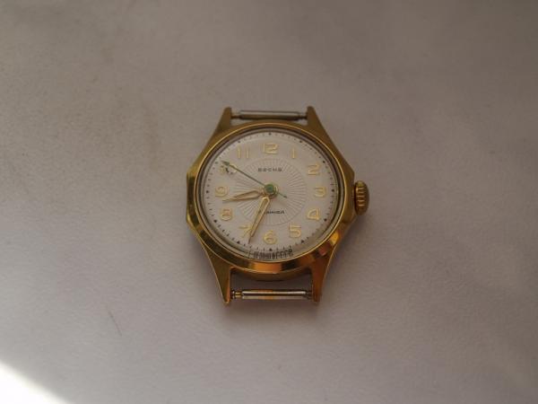

Nie zgadzam się z przedmówcą. Moim zdaniem takie wskazówki też występowały. Wiesna OK.

Guest Yakovlev
Obydwa zestawy wskazówek Wiesny są poprawne.
Jednak racja odnośnie sekundnika, powinien mieć przeciwwagę. I ten na fotce być może ją ma lub miał, (słabo widać).
ED:
Dodam jeszcze, że może być cały czerwony.
Edited by Yakovlev
Share this post
Link to post
Share on other sites
ED:
Były też odmiany z grotem malowanym na zielono ;)
Share this post
Link to post
Guest Yakovlev
Takiego nie widziałem, ale wierzę, że był. ;)
Jutro mogę wrzucić fotograficzny dowód na istnienie takiej odmiany ;)
Share this post
Link to post
Guest Yakovlev
Nie trzeba, ja wierzę.
Chyba, że na przyszłość dla potomności ;)

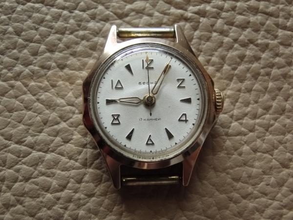

Wocio, Rafal75, mawis, sthool i reszta kolegów ;)
Ja uważam inaczej - do tarczy z promieniami, pokazanej przez mawisa były wskazówki obłe, z wypełnieniem. W tarczy z cyframi stylizowanymi na greckie (grecki krój) trójkątne.
Społeczny dowód słuszności uznałbym wtedy, gdybyśmy mieli NOS-y, a takich nie ma. Katalogi nie rozwiewają wątpliwości, bo zawierają tylko część modeli.

Guest Yakovlev
Katalogi są do d*** , znaczy chciałem napisać, że nie wierzę w katalogi ;)
Albo nie ma w nich wszystkich modeli, albo są takie zegarki (zestawienia: tarcza-koperta-wskazówki), które nigdy nie wyszły z fabryki.
