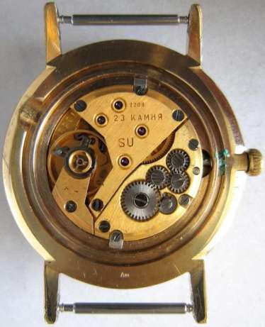

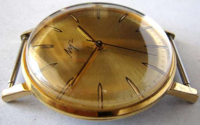

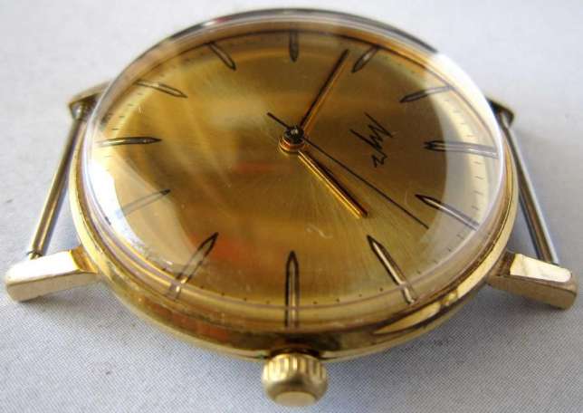

W życiu każdego faceta przychodzi podobno taki dzień w ciągu roku, że pragnie nowy zegarek. Jedni myślą o nowym G Shocku, a ja siedemnastoletni (dla niektórych zapewne jeszcze za młody na taki zegarek - gówniarz) o radzieckim Łucz'u, konkretniej modelu de luxe. Tutaj pojawia się pytanie do Was, a w zasadzie dwa.
1. Na jaki stan oceniacie ten zegarek? Czy jest on według Was w 100% oryginalny?
2. Ile jest według Was wart?
na forum nie wyceniamy zegarków
zdaje się że w okolicach koronki przetarcia złocenia są dość znaczne (sprytnie ukryte ekspozycją pod światło)... jeśli to będzie Twój jedyny taki garniturowy zegarek to dołóż grosza i poszukaj takiego bez zarzutu bo takie ubytki rzucają się w oczy
Za kolegą @rysqut: zharatana koperta niestety dyskwalifikuje ten zegarek. Pal licho wyżarte krawędzie na uszkach, ale "brudny" mosiądz zamiast złocenia przy koronce będzie walił po oczach.
Poza tym, zieleń korozji przy wałku także zdradza jakieś jego dramatyczne przygody. Może topielec??
Zaśniedzenie może też być kompatybilne z wytartą kopertą, czyli wynika z intensywnego użytkowania. Tym gorzej dla zegarka, zdecydowanie nie jest do noszenia, bo raczej marne szanse, by był punktualny. O efektach wizualnych koledzy napisali. To jest popularny model, poszukaj więc raczej innego egzemplarza

koledzy napiszcie co sądzicie, bo zwariuję! te cudeńka wychodziły z 1-szej moskiewskiej w krabie? czy muszę poszukiwać charakterystycznej koperty stolicznego??
Gość Yakovlev
... te cudeńka wychodziły z 1-szej moskiewskiej w krabie?
Wg mnie nie. Ale kto ich tam wie. ;)
Dziękuję za Wasze opinie!!! kupiłem go dla ładnej tarczy (i jak się okazało dla dobego werku) od 'znanego' allegrowego kombinatora błoniaków ze świadomością, że jest z nim coś nie halo
Koszerny?
I, jeśli szanowni koledzy byli by tak uprzejmi, da się orientacyjnie określić okres powstania na podstawie zew. wyglądu?
Według mnie to nie.Poljoty z taką tarczą były w pozłacanych kopertach,Wskazówki powinny być  pozłacane z czarnym wypełnieniem.Koperta nie jest od poljota.Dekiel prawidłowy.Koronka nawet do tej koperty jest za duża.To moja opinia,ale niech się wypowiedzą bardziej doświadczeni kolekcjonerzy.
jw
tarcza; wskazówki; koperta od trzech różnych dawców
w tej sytuacji, to nie wiadomo co ma w środku...
Wszystko jasne. Dzięki wielkie.
Koperta jest z Wostoka 2209 - ładnie się schodzi werkiem 29j i deklami więc... to od wielu lat najpopularniejszy możliwy zamiennik dla bazarowych - 2209/2214 w tej kopercie są dostępne na tony a oryginalne koperty... albo były uszkodzone, albo poszły do kwasu.

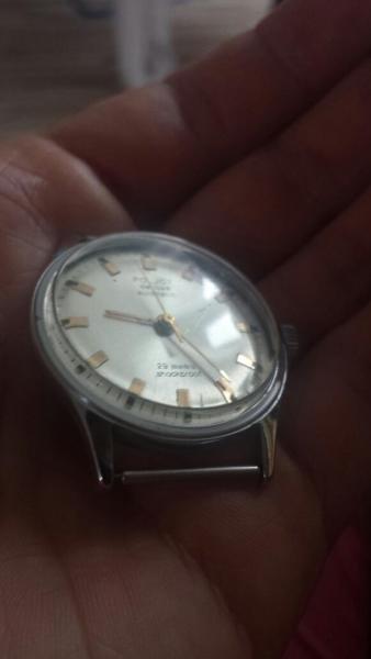

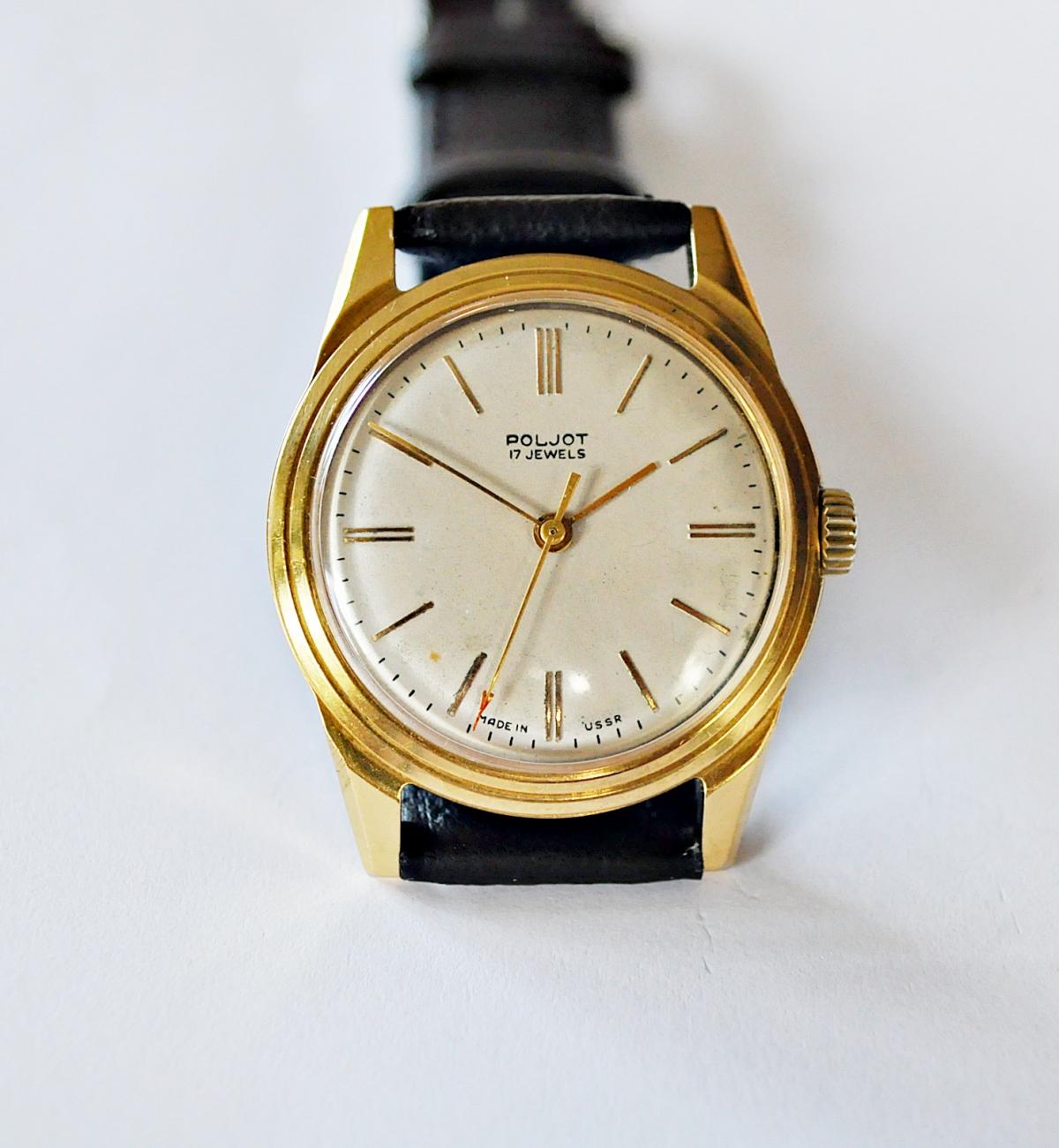

Proszę o opinie, z tym zegarkiem jest wszystko ok? Czy raczej nie? Na tarczy poza nazwą nie ma nic.
A środek jest taki
Z góry dziękuję
Wymacane na szybie
Koperta 1 moskiewska, werk raczej też, poza mostkiem przekładni chodu, który jest z petrodworca. Tarcza nie wiem.
Ale czy wskazówki są ok? Kurcze długo by szukać a mnie się nie chce ;) Chyba powinny być inne...Czy czasem nie tak powinien wyglądać?
Mam z identyczną tarczą (nie malowanką jak u Ciebie) ;-) ale bez ażurowych - zwykłe pełne złocone. IMHO takie tam były.
Nie wiem skąd takie wnioski, ale zapewniam cię że to nie jest malowanka ;)
Strasznie koślawe te litery i za wyraźne, ale jeśli masz rację to gratuluję tarczy w super stanie!
No niestety ale po prostu jest w super stanie ;)
Wiesz, jak zepsuć człowiekowi dzień... ;-P IMHO to jest najładniejsza tarcza w tych Pobiedach!
Czy najładniejsza tego nie wiem ale też uważam że jest piękna :)
