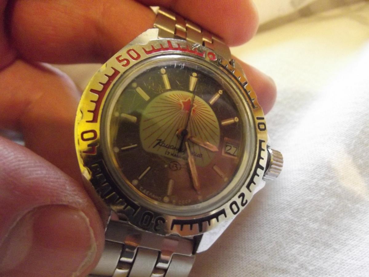

Czy ten zegarek jest w 100% oryginalny?
Gość Yakovlev
Jak uszata to nie w kopercie beczki ;)
Składak totalny. Koperta beczki, wskazówki uszatej, tarcza i mech z komandira.
I szkło prawdopodobnie wymienione na zwykłe.
Co powiecie? Była w takich czarna sekunda? (Wszystkie które widziałem miały złotą....ale ja mało widziałem).
Gość Yakovlev
Katalogowo - złocona.
I jeśli w takim zestawieniu to bezel pokryty azotkiem tytanu, czyli taką powłoką udającą złocenie a ścierająca się od samego patrzenia ;)

Taaa.....też mi się wydawało właśnie, że komandiry z tą tarczą mają bezel z takiego "hawajskiego" złota. A może się mylę? Może były ze srebrnym bezelem takie "promienisto-gwiaździste" egzemplarze?  (Taki bardziej mi się podoba :) )

Ale koperta zjedzona i... drogi jak na komandira ;)

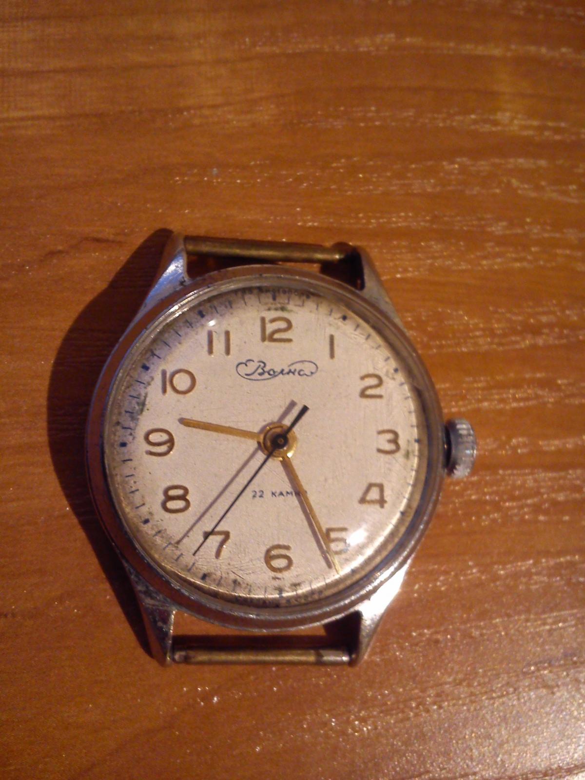

Trafiła mi się dziś taka Wołna. Bardzo urodziwy model, i wygląda zdecydowanie lepiej na żywo :) Czy wskazówki są od tego zegarka? Bo na moje oko to nie, ale ten sekundnik ktoś tak ładnie dobrał pod kolor napisów na tarczy, że aż pasuje :)
Tak jest w oryginale:
edit. Wskazówki złocone, sekundowa czerwona

 Dzięki, zatem będę szukał takich. Tak z ciekawości- też masz niebieski napis na tarczy?

Tylko pamiętaj, że masz komplet wskazówek do 2809. Do innych mechanizmów Wostoka nie podejdą. Jakby co to chętnie przygarnę ;)
Aż tak wskazówek jeszcze nie rozróżniam :) Ale człowiek nie taki żeby się nie podzielił :) Jak znajdę do Wołny, to te Ci wyślę.
Jak je zdejmiesz to bedziesz wiedział o co chodzi  :)
Mają dużo wiekszą srednicę otworu na oś, to cecha charakterystyczna kalibru k-28
Jednocześnie powoduje to że dość trudno je dostać.

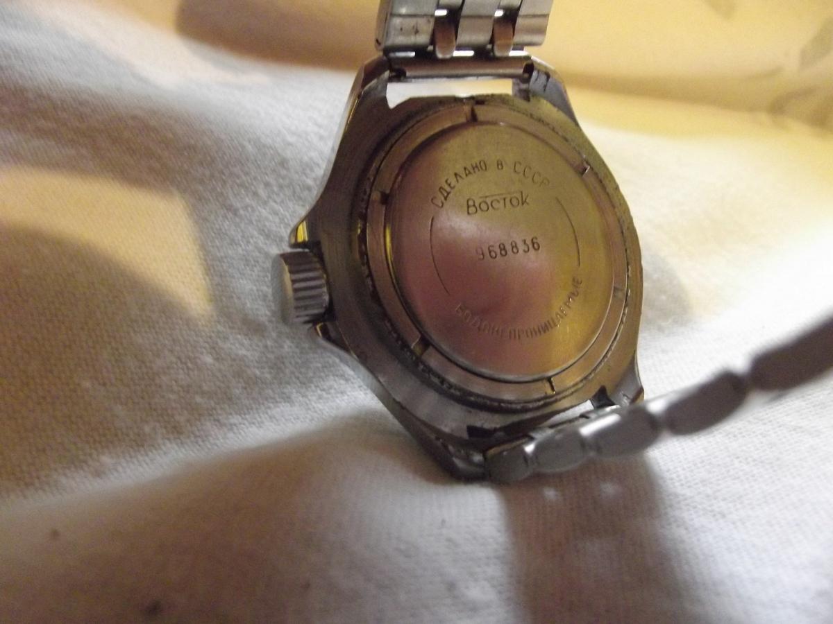

Witam. Przeglądam forum i uczę się tym razem wostoka.
Czy dobrze uważam, że rosyjski składak:
- tarcza 17 a werk 31,
- oznaczenie mechanizmu wykonane laserowo
Sekundnika nie jestem pewien. Czy gdzieś są dostępne jakieś katalogi ze starych czasów z opisami ?
http://allegro.pl/wostok-komandirski-amfibia-automat-stal-i6616783049.html
Tarcza i wskazówki od komandira, dekiel i koperta od amfibii.
