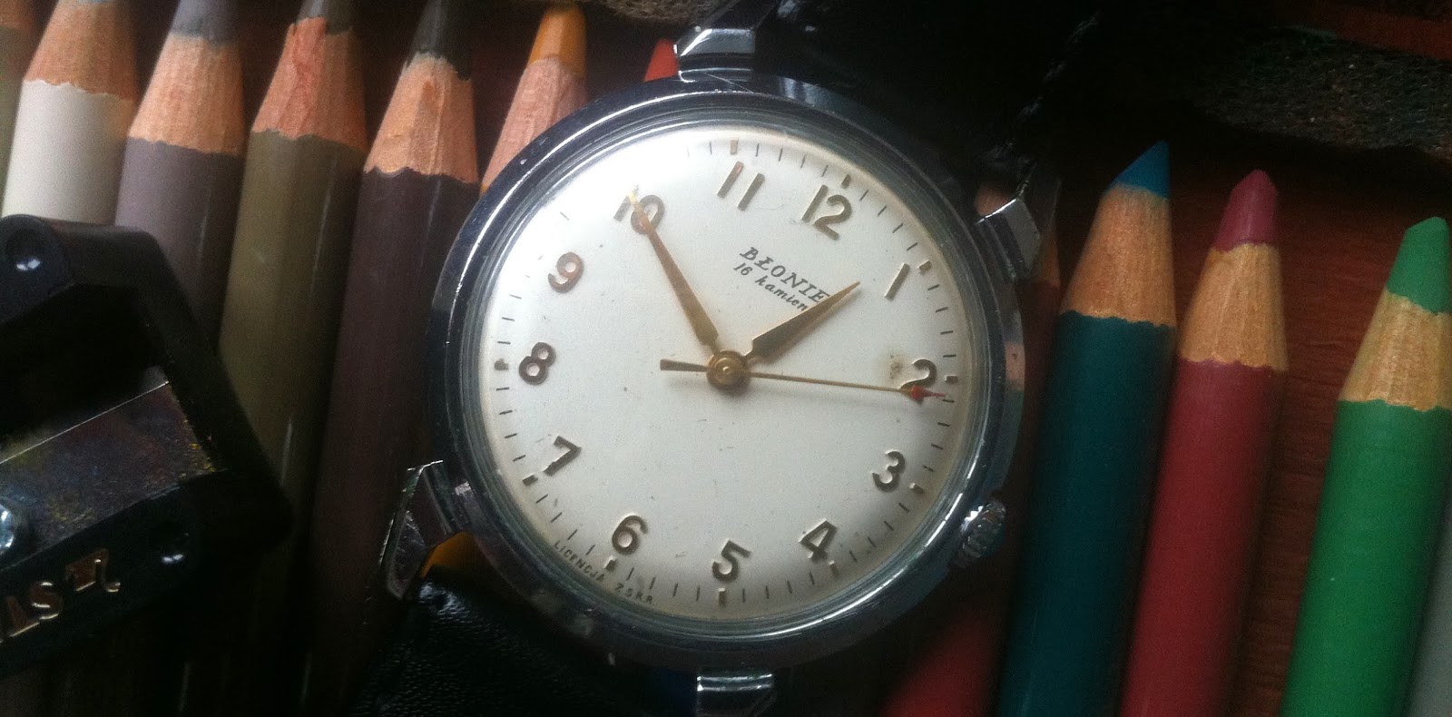

Czy ten zegarek jest w 100% oryginalny?
co ma być w środku żeby był oryginał jak z fabryki?
chwilowo nie mama możliwości otwarcia.
Bóg zapłać dobry człowieku.
tylko coś czuję że będzie u mnie inaczej-motyla noga.
ale z czym? z uruchomieniem? czy co? :)  jakby co to mnie się takie sikory podobają i jak chcesz to mogę pozbawić Cię udręk i przyjąć go za symboliczną kwotę :) jak coś to piszy na p.w :)
2616.2H to popularny mechanizm i nawet jeśli w środku będzie 17j bez mostka automatu, to nie będzie trudne znalezienie mechanizmu. Wymiana mostka automatu i koła zapadkowego to też prościzna.
Więc jeśli Ci choć trochę zależy na tym, żeby go mieć w stanie jak z fabryki, to nie powinno to stanowić większego problemu.
No właśnie podejrzewam że jest nieprawidłowy środek.
otworzę i zobaczę.
dzięki
Pomozecie? Wskazówki te? Jak powinien wyglądać sekundnik?
Gość Yakovlev
Tak, wskazówki takie jak być powinny - niebieskie.
A sekundnik jak niżej
Jest oryginalny z zewnątrz w środku raczej też będzie bo co by mogło być
One były chromowane w tym koperta zaskakująco gładka - może była robiona ale z tych zdjęć trudno - najlepiej widać po odkręceniu dekla

Witam.
Dziś zakupiłem takiego Wostoka.
Czy taki komplet wskazuwek jest prawidłowy? Z góry dziękuje za informację.

Witam.
Niestety, każda z innej parafii.
Tu fotka z albumu Krisa (jeśli można)
MARIANEK :)
W tym Wostoku ze wskazówkami jest namieszane, ale czy tylko takie jak na zegarku Krisa są 100% to już bym głowy nie dał. To jest taki Wostok mirowaty więc taka wskazówka sekundowa jak w mirze mogła się trafić w oryginale. Wskazówka godzinowa bardziej mi pasuje do zegarka niż minutowa, ale to tylko moje poczucie estetyki i w razie czego taką trójkątnej minutową ciężej jest dostać. Reasumując jak chcesz mieć 100% pewności wymień wskazówki jak u Krisa, chociaż ja bym wymienił tylko godzinową.
Dzięki za odpowiedzi.
Czyli minutową już mam....
On ma na nowo pochromowaną kopertę
Czyli jednak było to drogie i niedbałe chromowanie. Dzięki Pawle za potwierdzenie.
Albo tylko wypolerowany chrom aż do podkładu niklu.
od dekla strony widać, że to na nowo nałożony chrom, bardzo grubo i bardzo niedbale, sądząc po tych rysach i obłościach. Tylko w zegarkach taką fuszerę widuję
