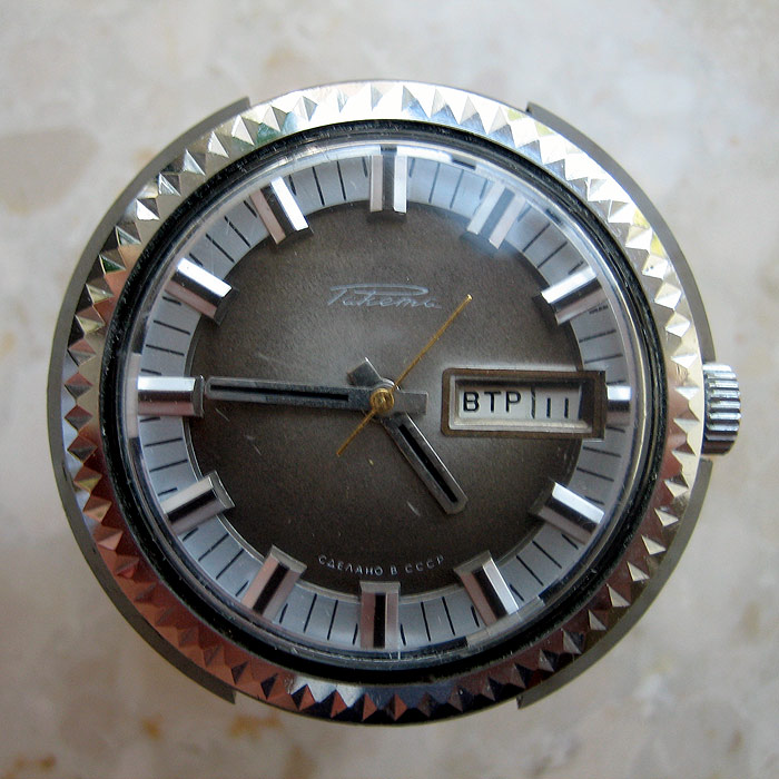

Szukam ładnej tarczy do złotego Kirowskiego. POMÓŻCIE!!
Brakuje wewnętrznego ringu który zasłoniłby te 3 białe półksiężyce na tarczy
Hm. A jest gdzieś dostępne zdjęcie, jak to powinno wygladać ? No i czy wskazówki są OK. Dla mnie jakieś takie Zim-owate ?
Edytowane przez AWG
Te ringi są wykonane z plastiku, co pociąga za sobą negatywne konsekwencje; po wielu latach te ringi łatwo łapią odbarwienia i są dość kruche (łatwo złamać przy czyszczeniu koperty lub wymianie szkiełka). To dlatego na aukcjach pojawiają się zegarki, w których ringów brakuje (nie dalej jak dwa tygodnie temu doświadczony zegarmistrz sprzedawał egzemplarz z podobnym brakiem).
To jeszcze pokaże swojego. Dodatkowo znak jakości. Niestety słabe zdjęcie jeszcze poprzedniego właściciela, a ja jeszcze nie zrobiłem bo musiał wylądować u majstra:
Edytowane przez kchrapek
Dziekuję wszystkim za wyjaśnienia. Nigdy wcześniej nie widziałem takiego egzemplarza (choć przypominam sobie teraz, że bez datownika to i zdarzało się).
Pozdrawiam  :)
Edytowane przez AWG
Kchrapek a czemu łon ma jakiś niepoprawny ideowo datownik :-P
Yorki no już taki się trafił :D Darowanemu koniowi... Co prawda nie darowany ale za małe pieniążki więc uważam że i tak warto było bo zegareczek nie taki częsty i oryginalny wizualnie :)
Jak dla mnie mógłby mieć datownik nawet po hebrajsku z chęcią bym go zgarnął :-)
