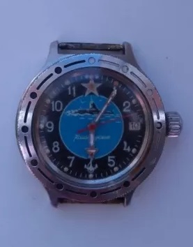

Proszę o pomoc w ocenie takiego Wostoka.
Czy to jest oryginalne zestawienie? Niestety w katalogach nie znalazłem żadnego olimpijskiego.
Czy mogę prosić o ocenę prawilności?
Krab wydaje się być ok?
Dzięki 1c05131b8ebf0e5c05219659bea32546.jpgef3a7f03ebc8d988bbe0bd89497db4b3.jpg8a900736bfc2fce0a2f9aeab23d80bf9.jpg

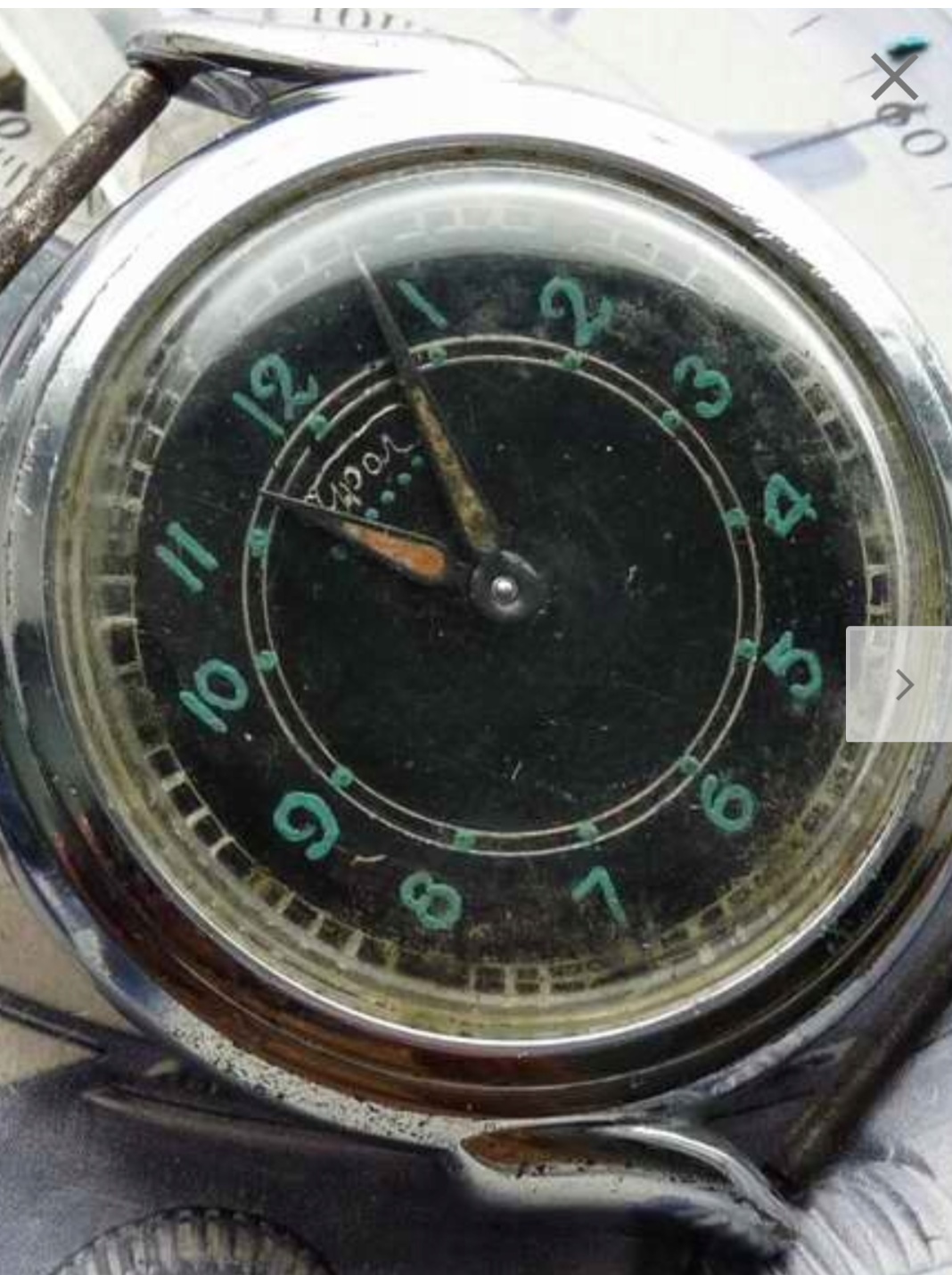

Pisz priv
Moim zdaniem nie. Z tymi Uralami to loteria. Kiedyś kupiłem takiego i okazał się być ordynarnym składakiem :D Ale sprzedający przyjał z powrotem uznając argumenty :)
