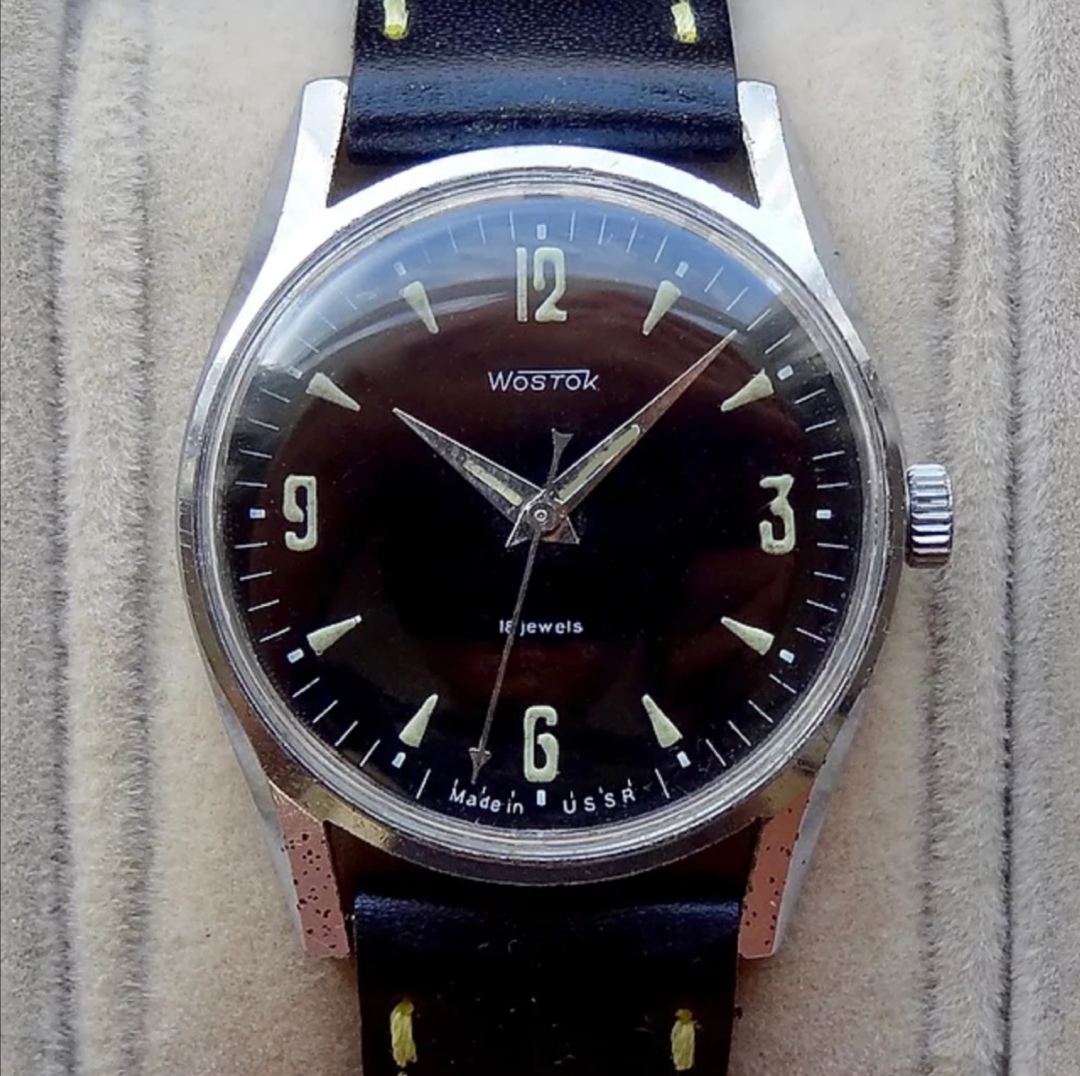

Czy ten zegarek jest w 100% oryginalny?
Dobra, bo widzę, że panowie robią sobie podśmiechujki ;) To jest Wostok, któremu najbliżej technicznie jest do Komandirskiego. Ze względu na mały rozmiar, nazywany jest "kadecki" albo "junior". Jest wodoszczelny, tzn. dobrze zakręcony znosi kąpanie, pływanie, nurkowanie itd. Zegarek jest do regulacji, mocowanie włosa i przesuwka regulatora są przesunięte, w takiej pozycji nie będzie działał poprawnie. Jak się przyjrzysz, to dostrzeżesz, że koronka jest zakręcana - zakręcana koronka i uszczelka w środku gwarantuje dużą wodoszczelność. Trzeba ją odkręcić (dosłownie, przeciwnie do ruchu wskazówek zegara) i wtedy będzie w pozycji "do nakręcania". Po nakręceniu do oporu zegarek będzie chodził półtorej doby. Faktycznie, jak pisano powyżej, pod największym kołem zębatym kryje się bęben i sprężyna, czyli "bateria" tego zegarka.  Koronka wyciągnięta bardziej, niż do nakręcania będzie przestawiać wskazówki. Mechanizm jest średniej klasy ale trwały, może spieszyć lub późnić ok. 2-3 min/dobę, i to jest normalne. Z ciekawostek: z czasem na tarczy pojawią się "krakle", czyli spękania powierzchni. Ten typ tak ma, to jak gwarancja pochodzenia :)
Bardzo Dziękuje.
Koperta niewłaściwa, od starszej wersji Streły. Tarcza OK, mechanizm z cyrylicą, czyli prawdopodobnie również od Streły. Moim zdaniem całość to starsza Streła bez tachymetru z dołożoną tarczą od Poljota. Jak kupisz, to możemy się jakoś dogadać na wymianę za właściwą kopertę, bo akurat takiej szukam, a z kanciastymi uszami mam.
Bardzo dziekuje za info.
Czyli nie ma okazji. Odpuszczam.

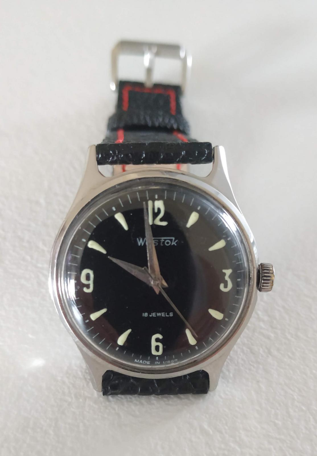

Witajcie - czy wszystko w nim się zgadza ? Z góry dzięki.
Jest ok :)
Bo jakby tu koperta inna.. ? albo krzywe oko już mam :)
Koperta wygląda na inną...
Z pewnością sekundnik jest inny.
Ja kiedyś widziałem tą tarczę w stalowej kopercie.
Obydwa są ok. Były w tych dwóch kopertach plus stalowa jak zauważył art_69. Wskazówki były dwa typy podobnie sekundnik
Dzięki za pomoc :)
