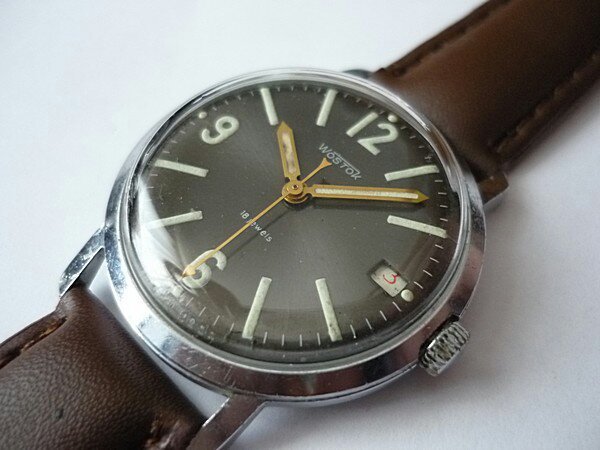

Czy ten zegarek jest w 100% oryginalny?
@podobny2, jeszcze dekiel jest uuuuj wie skąd? pisze na nim,że niby wodoszczelny, ale z pewnością nie jest z komandira
_ _ _ _ _ _ _ _
@dominikmag, dziwna koperta jak na raketę... może z wostoka?? z fotki mało szczegółów widać, pokaż ją w różnych ujęciach (także od strony dekla)
Bezel jest od amfibia beczki.
Ale bzdura, te komandiry także występowały z takim bezelkiem :)
Widziałem nawet katalogi. Chyba W późniejszym okresie występowała taka kombinacja.
Byłem przekonany, że ten bezel występował jedynie w beczkach, nawet jakoś tak mało pasująco wygląda na tym komandirze.

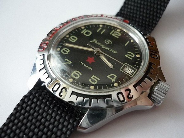

Ps. Moim zdaniem tak wygląda lepiej (foto zaporzyczone ze strony http://russianwatches.altervista.org/vostok_collection.htm)
To że wygląda lepiej, to inna sprawa i w sumie fakt :)
Zapewne trzecia wersja bezelka(taki jakna zdjęciu, ale bez numerów, same kreskowanie) też chyba będzie poprawny, jednak nie dam sobie uciąć głowy.

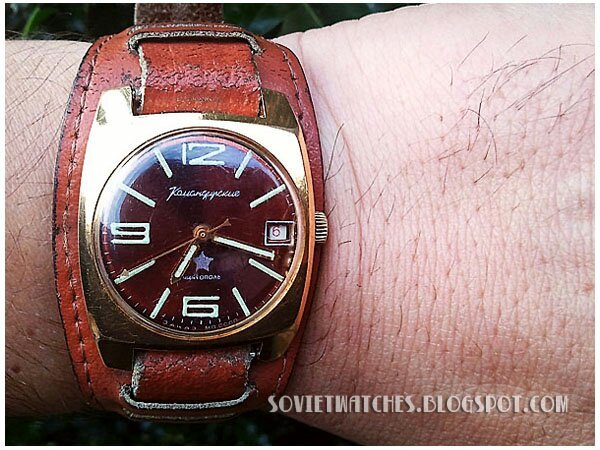

Czy ta tarcza powinna występować w każdej Z tych kopert??
Znalazłem w sieci dużo przykładów, zarówno chrom i złocone.
Koledzy, czy z tym poljotem wszystko ok ? (koperta, wskazówki, tarcza) ?
Znalazłem w katalogach takie:
wystarczy spojrzeć na koronkę, takie małe mają zawsze chińskie podróbki
drugim szczegółem od razu rzucającym się w oczy jest dekielek - w komandirach licuje się z kopertą i jest dokręcany pierścieniem, zaś w chinolach jest wypukły i wciskany...
Poza tym w kitajcach tarcza jest zwykle błyszcząca, z bykiem ortograficznym i nie ma na niej charakterystycznych dla wszystkich oryginałów kropek z lumą
_ _ _ _ _ _
@Enkil - drugi i trzeci z komandirów są poprawne! pierwszy jest składanką
Dzięki dla mnie czyli początkującego to nader interesujące wskazówki
